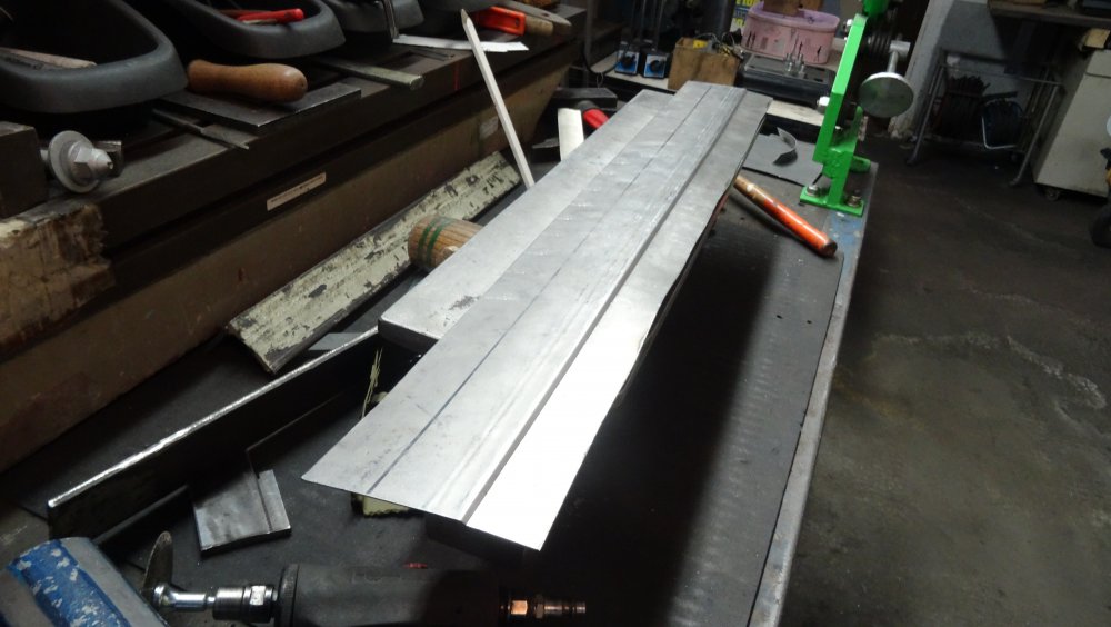

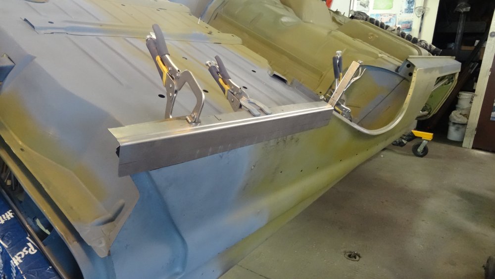

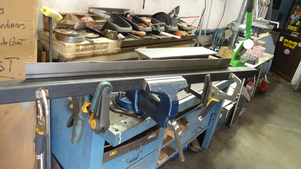

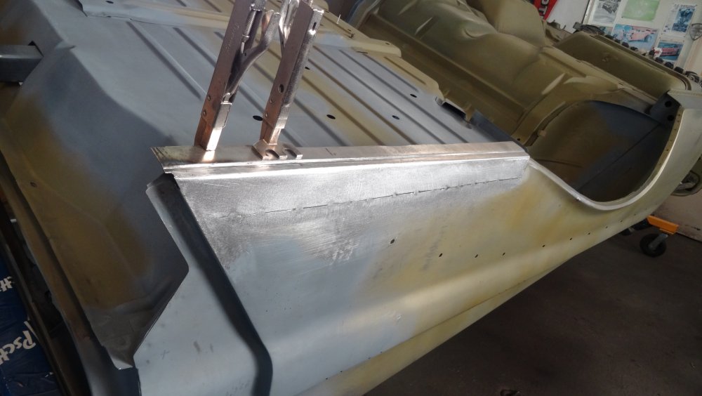

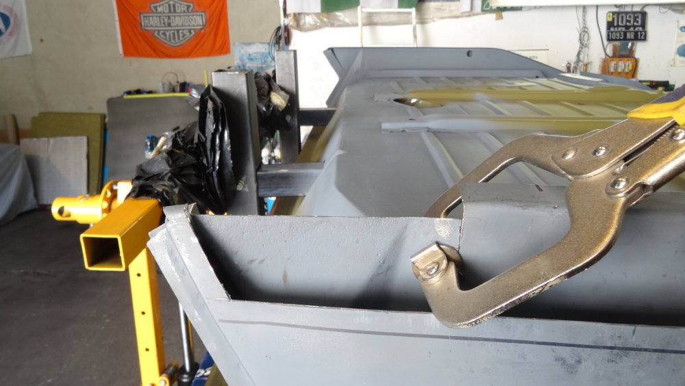

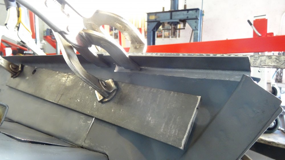

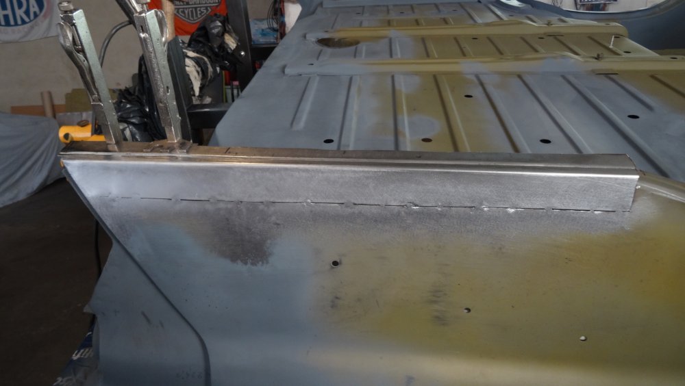

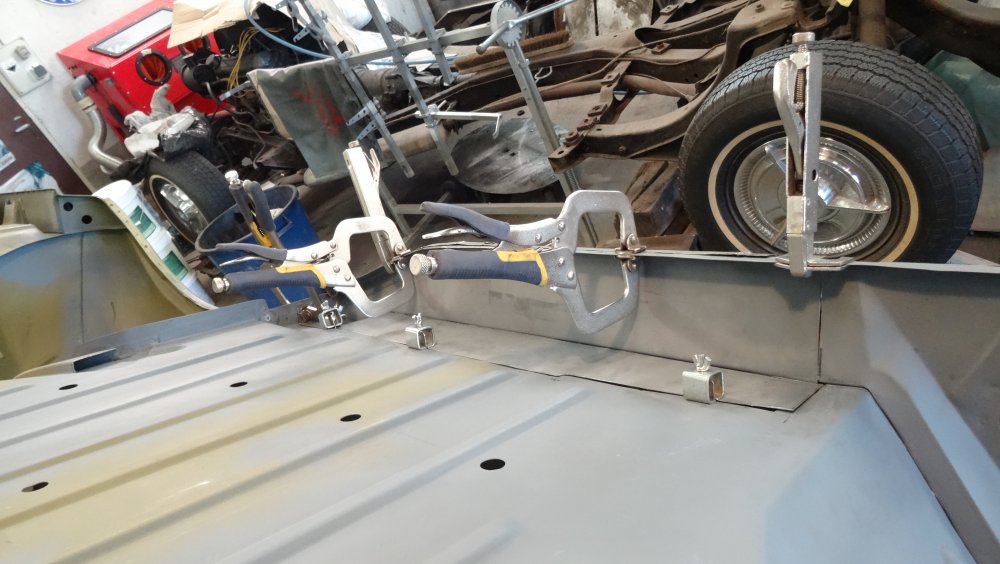

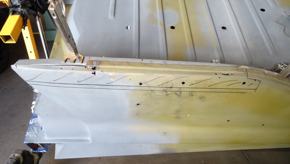

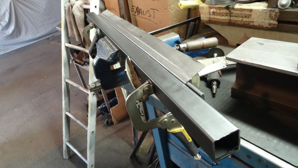

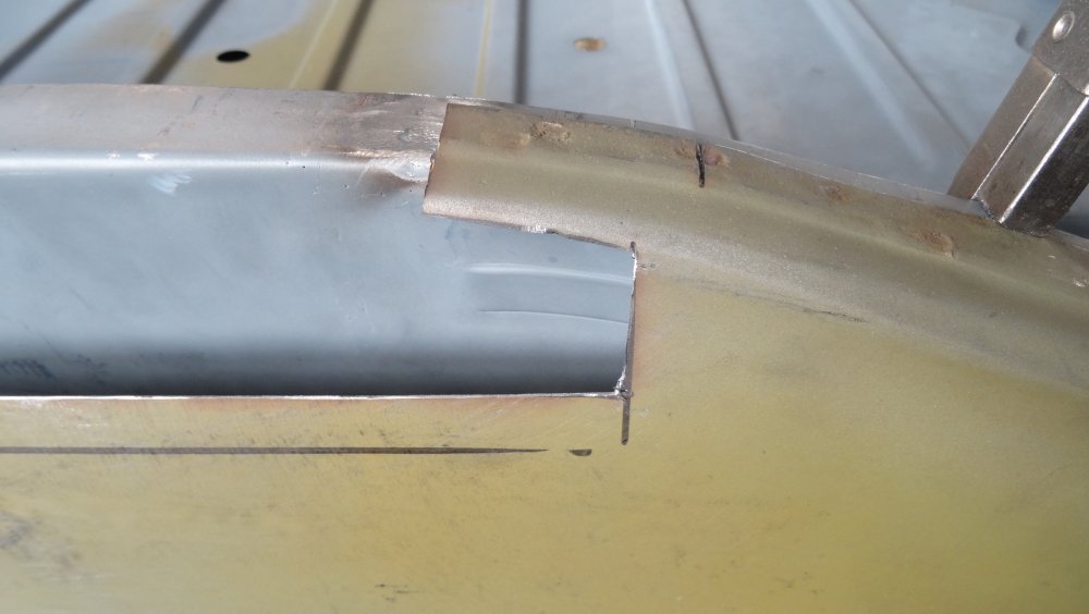

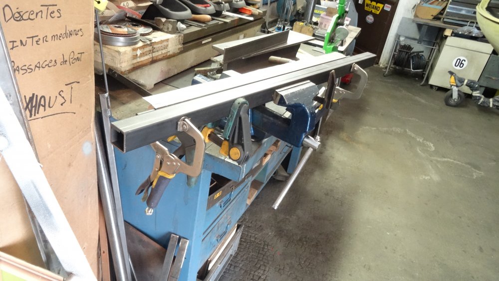

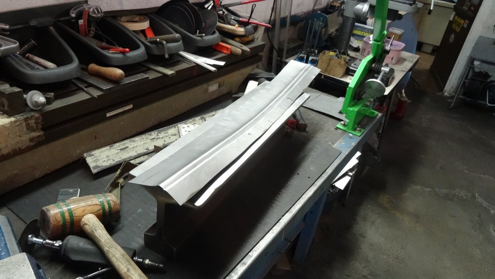

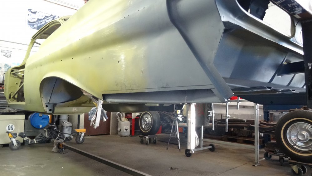

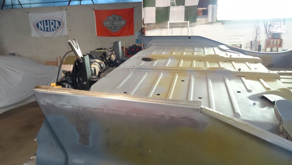

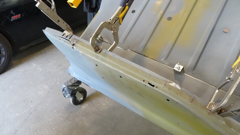

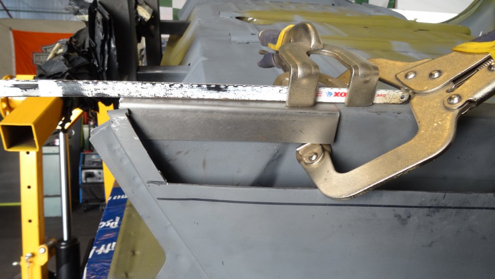

    Merci, beaucoup de temps a été nécéssaire pour ajuster cette pièce. Bon voici le fond d'aile à réparer , au départ je voulais faire trois patchs. Mais finalement je vais refaire toute la longueur en une seule pièce. La pièce étant trop longue (75 cm) pour ma petite plieuse. J'utilise deux morceaux de ferraille et quelques pinces. Puis au maillet je plis la tôle afin d'obtenir l'angle voulu. La nervure a été réalisée au préalable avec la moulureuse bordureuse. Plan de découpe. En regardant cette photos ce n'est pas le trou béant qui m'impressionne le plus. Mais la distance entre la roue avant et arrière sur le châssis en arrière plan. Les créneaux vont être compliqués. Maintenant l’accès sur le raccord arrière est plus aisé. Ici c'est la jonction qui va poser le plus de problème question formage. Plusieurs arrêtes fuyantes et dans une courbe.. Retouche de cette section par remplacement d'un morceau . Petite pièce facile. Il n'y a plus qu'a tracer, découper et souder. Présentation du gros patch. Mais ça cloche....je n'ai pas plié la tôle au bon endroit pas assez large !!! Donc on remet tout à plat, au maillet... Vraiment a plat. Repliage à la bonne dimension. Présentation, découpe, pointage...soudure. Planage au fur et à mesure. Car comme d'habitude l'ancienne tôle se déforme énormément. C'est une soudure de 70 cm de long , ce qui fait beaucoup sur un panneau . C'est la raison pour laquelle, je ne voulait pas souder la joue en premier. Car sans elle je peux marteler la tôle a mon aise.
