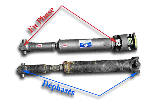

    Un atelier m'avait refait et équilibré aux petits oignons un arbre de transmission pour une Sunbeam Lotus dans les années 80 ,les etablissements Chambon à Nemours dans le 77 ,je sais qu'ils existent toujours ... Pour le remontage de ton arbre ,comme l'a dit Phil il faut respecter un montage en phase comme le dessin ci -dessous , sinon vibrations et contraintes mecaniques (selon l'angle il y a durant la rotation des phases d'acceleration et décélération de l'arbre entre la boite et le pont , cela s'équilibre si les cardans sont en phase , mais cela s'additionne s'ils sont déphasés d'où des contraintes ).

    Je ne vois pas pourquoi ton arbre de transmission se serait vrillé depuis que tu l'as. Si tu avais mis un moteur de 1000 ch et fait lever l'avant sur 400m départ arrêté... tu nous l'aurais dit, non ? En déposant l'arbre, as-tu fait des repères (craie, peinture) pour le montage des croisillons ? Car ils doivent être remontés dans la même position, pas à 180 degrés.
