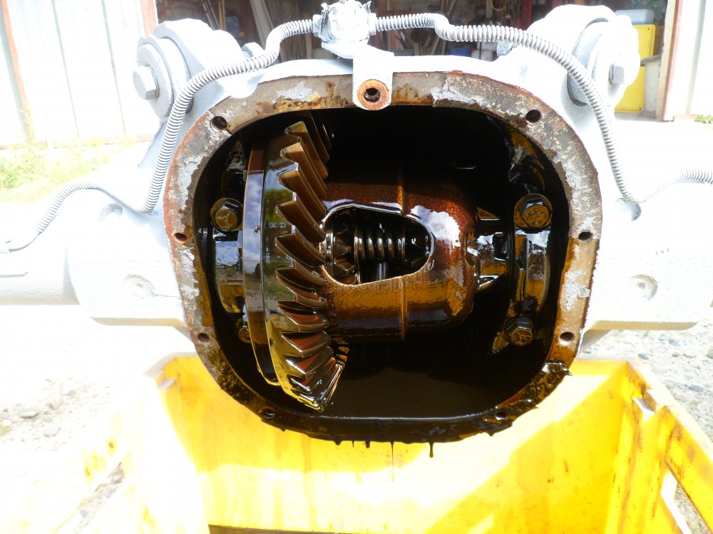

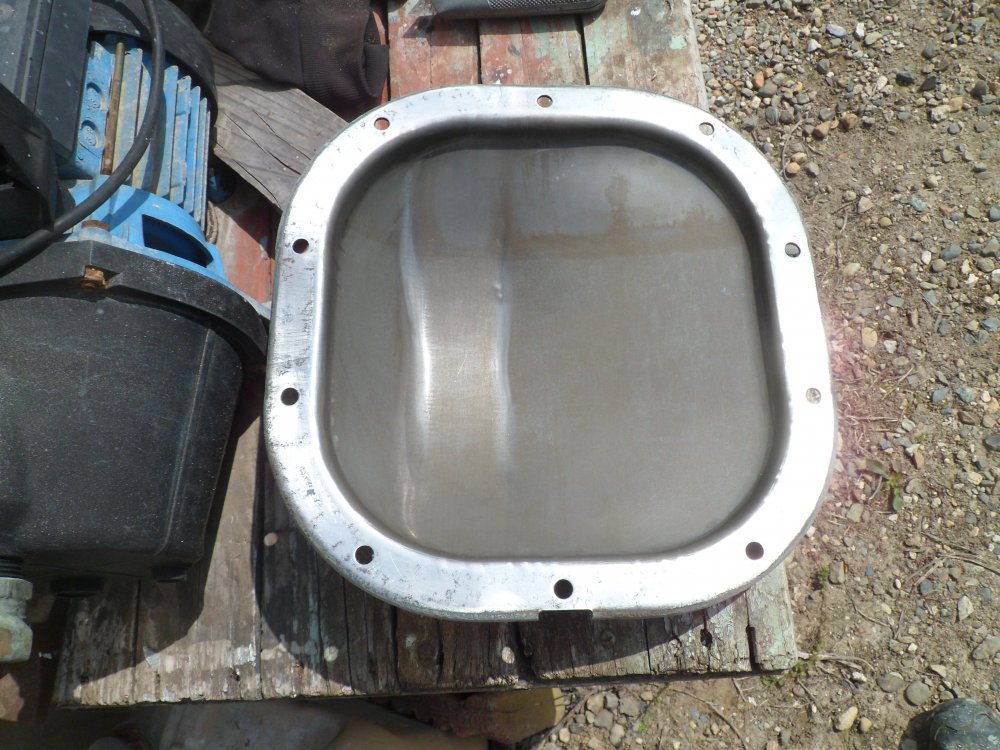

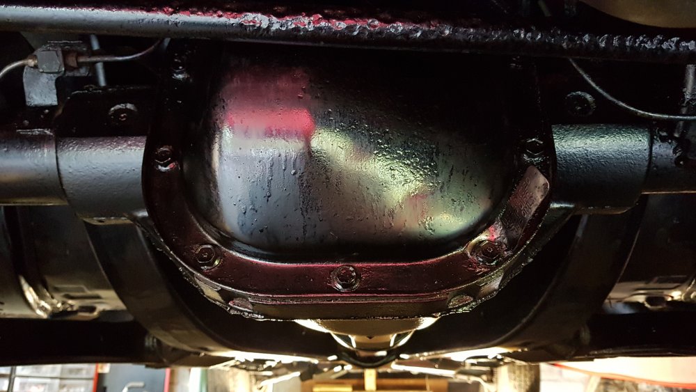

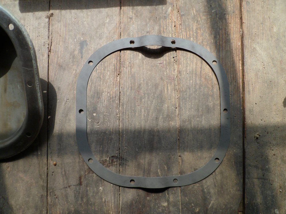

Merci Phil et Deville72!! Je prends bonne note de vos remarques, je sais maintenant quel genre d'huile il faut que je prenne!! Je récapitule soit je prend la Castrol Syntrax 75W140 (Limited Slip), Sans additif. https://www.norauto.fr/produit/huile-de-pont-castrol-syntrax-limited-slip-75w140-1-l_387506.html Ou je met de l'huile de pont "normal" avec un additif de ce style : https://www.jeep-stock.com/lubrifiants-equivalents-aux-normes-moparjeep-distribue-par-jeepstok/10-additif-huile-de-pont-jeep-glissement-limite-et-quadra-drive-120-ml-ms-10111-4318060ab.html Si je prends ce dernier quel huile de pont, je mets avec? Bon pour l'instant, je vais attendre pour vidanger mon pont, malheureusement, car je suis à peu près sur de ne pas avoir le bon joint. Le joint neuf que j'ai, ressemble à ça : https://www.uspiecesautos.com/boite-de-vitesses-transmission/1899-joint-de-carter-de-pont-fel-pro-rds13410.html Et mon carter, à l'extérieur est droit sur les côtés extérieur... Quand je vois le post de Sébastien 01, son pont semble assez similaire au mien. Mais son joint ne ressemble pas du tout au mien... Bon sinon, hier, j'ai passé ma deuxième couche de convertisseur de rouille. Après avoir désaccoupler la transmission, je leur en ai mis un coup également. Programme du week-end prochain : Samedi : je mets deux couches d’apprêt epoxy Dimanche : deux couches de peinture noire pour châssis. Et si j'arrive à atteindre mon objectif, le week-end suivant, je prévois de commencer à remonter... PS : Je pense que si l'on souhaite, on trouve toujours des choses à faire sur nos anciennes. J'ai déjà des choses en tête de prévu pour la suite... Bon, pas des choses si complexes et surtout pas des choses qui me bloque la Riviera si longtemps!! J'ai dans l'idée d'essayer de trouver un "Tape Player" de 68. Option que ma Riviera a eu mais a disparu... Je prévois également de changer si j'en trouve des neuf les actioneurs d'ouverture de phare... Et j'ai encore pleins d'idées en tête... Dans l'immédiat, je vais me calmer un peu après cela. Sinon, cela risque de ronfler à la maison!!1 point -

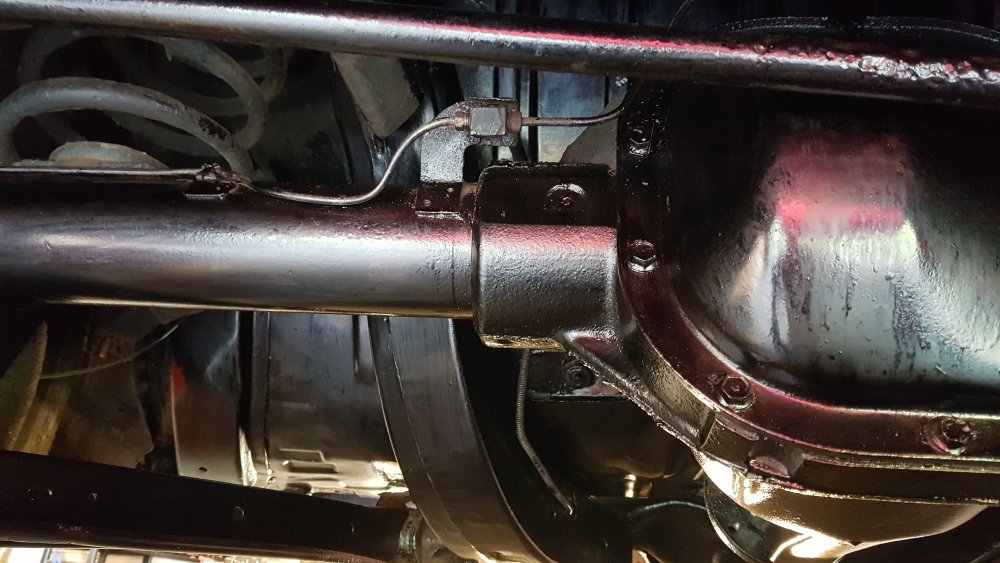

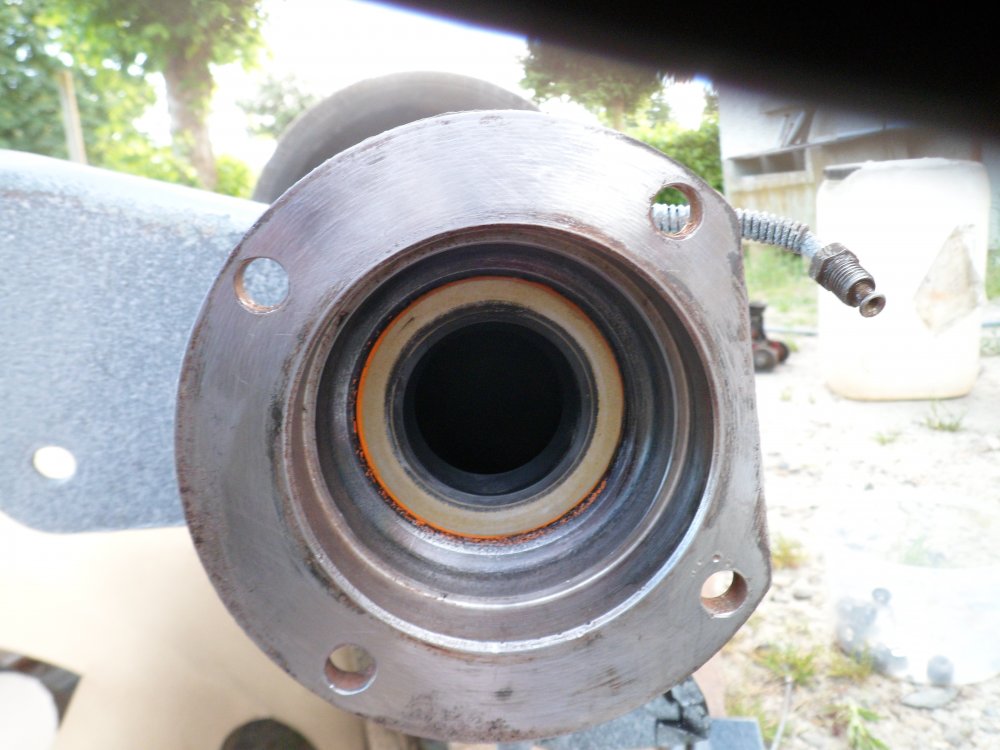

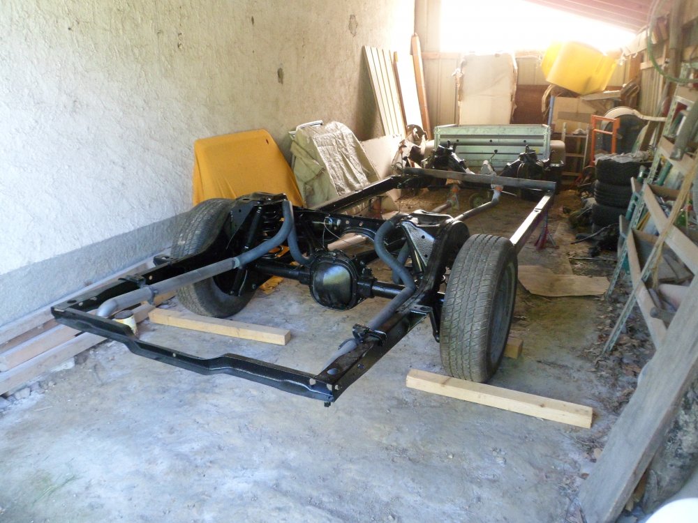

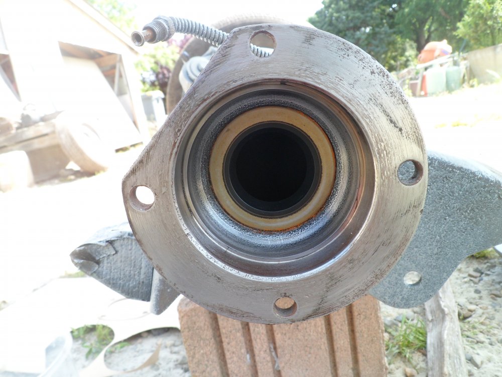

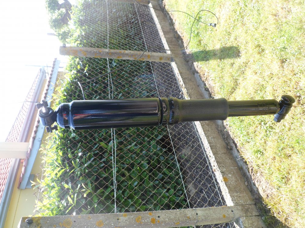

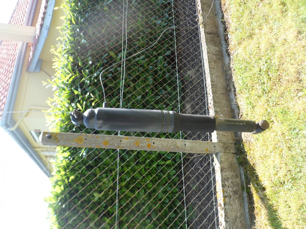

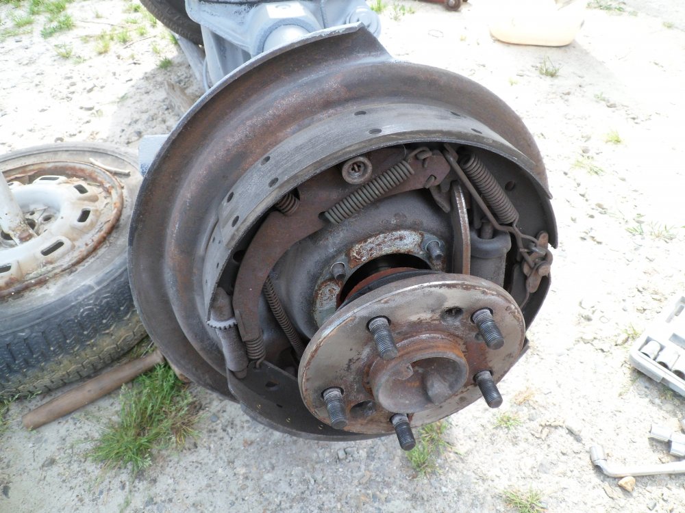

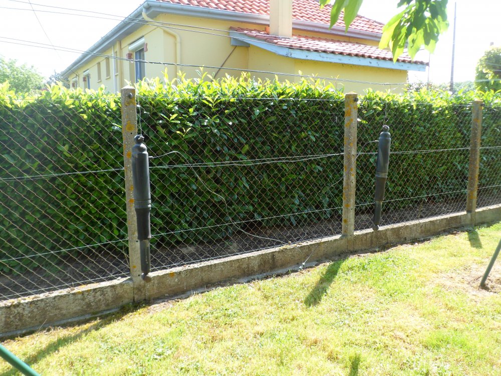

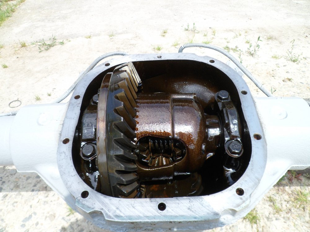

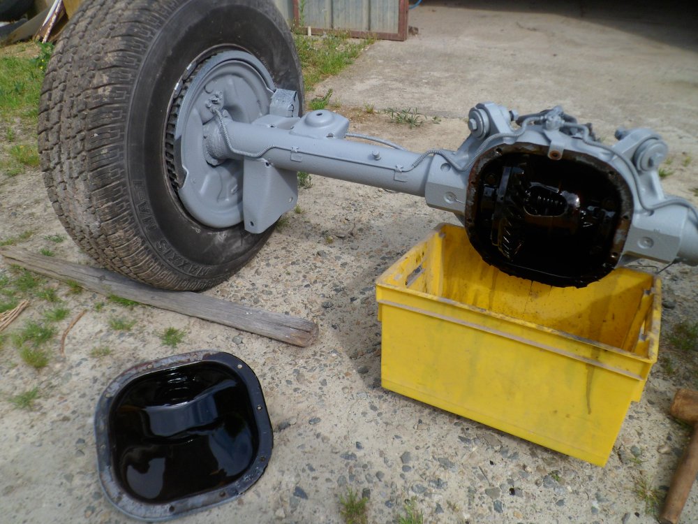

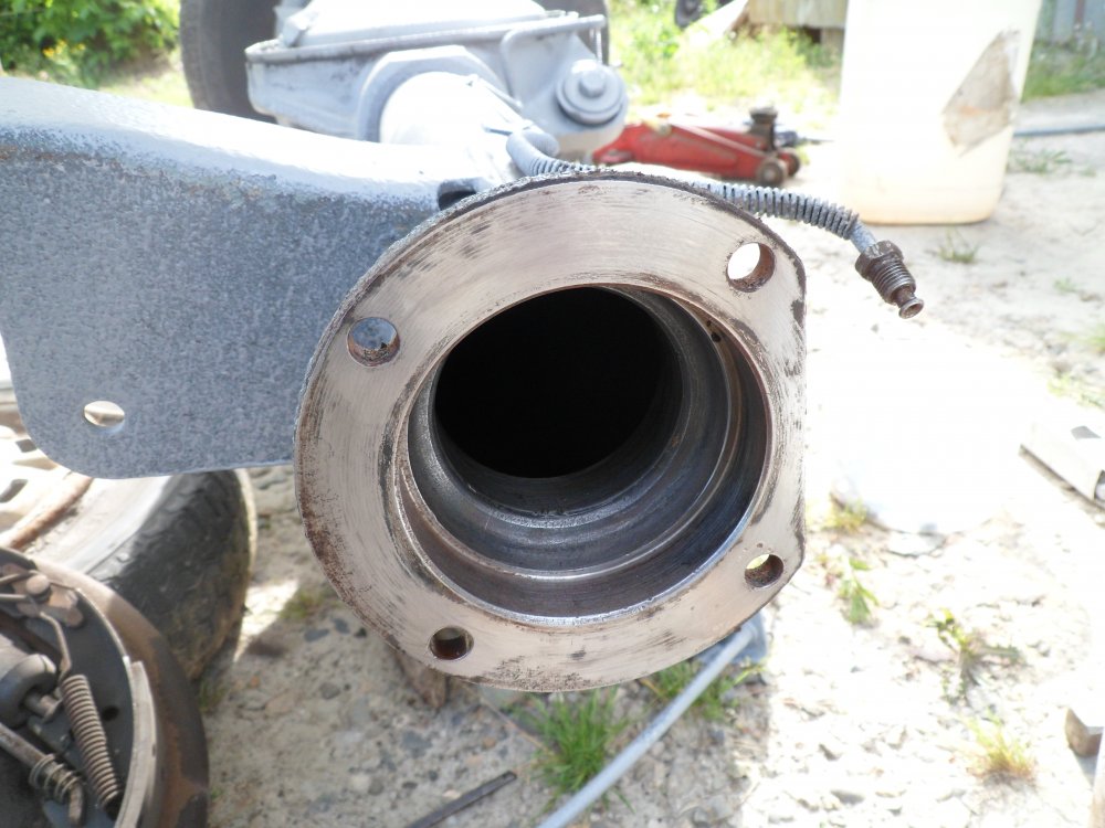

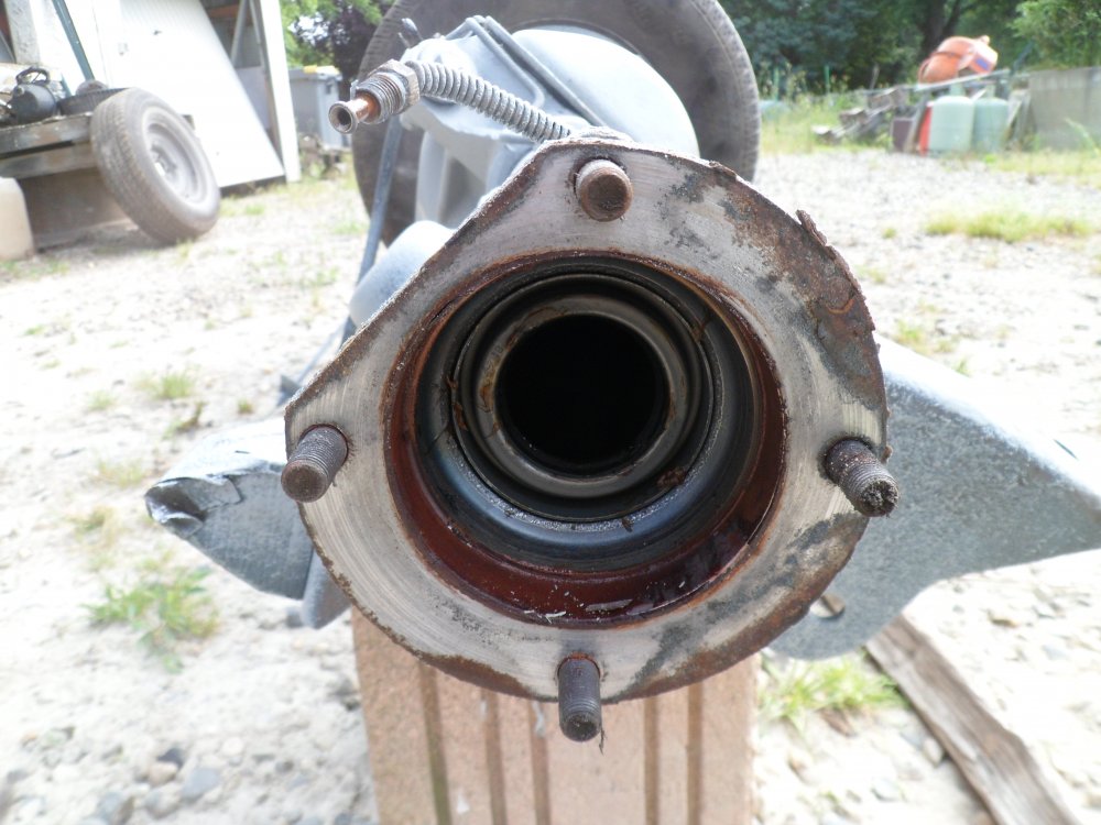

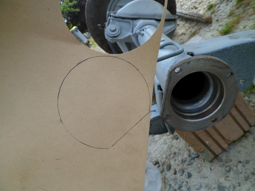

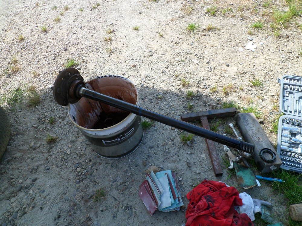

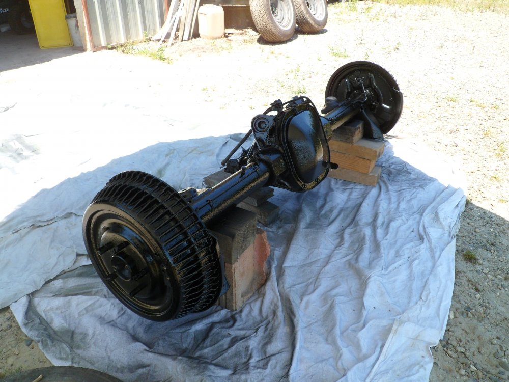

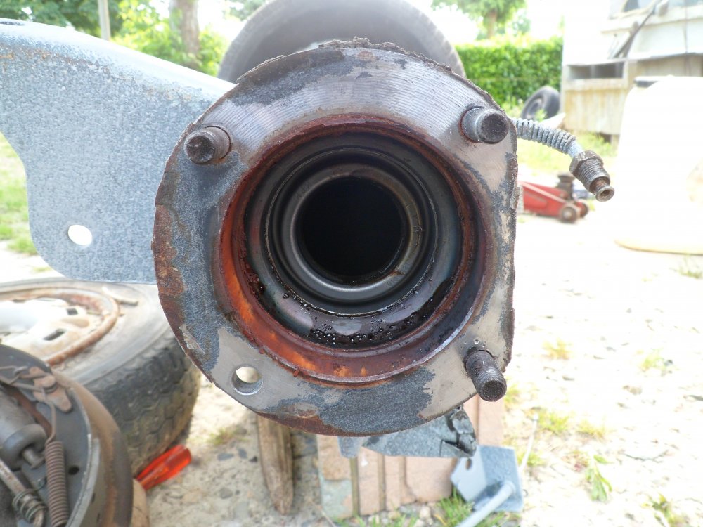

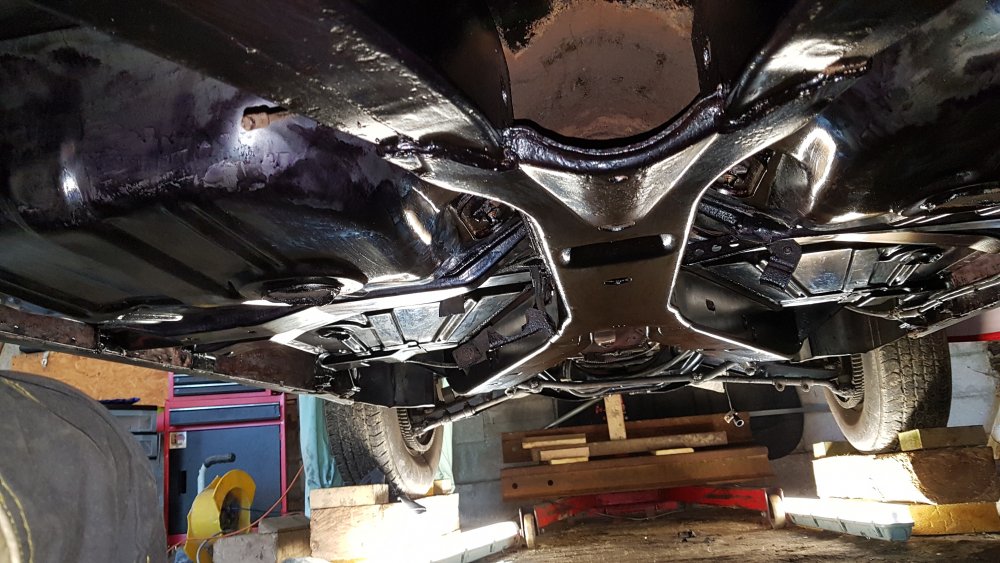

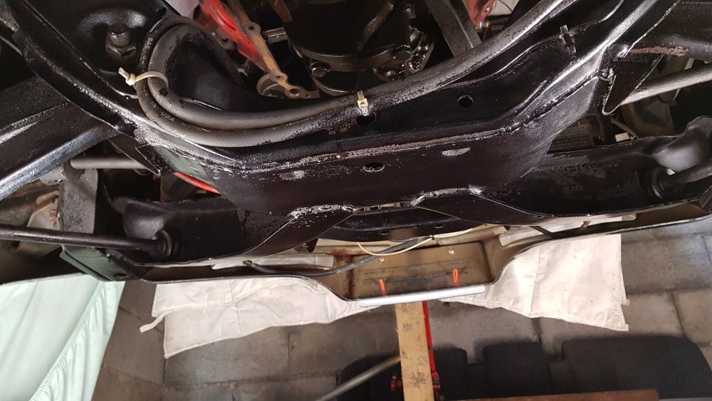

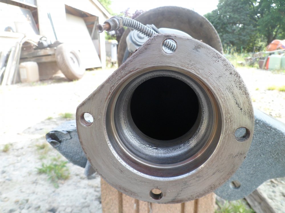

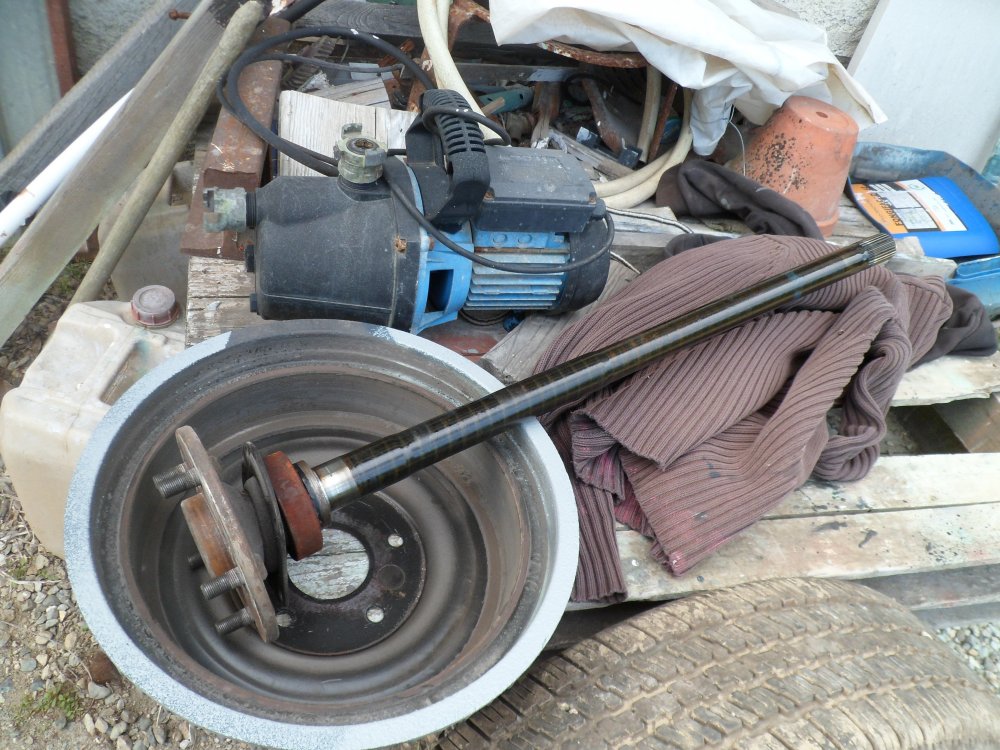

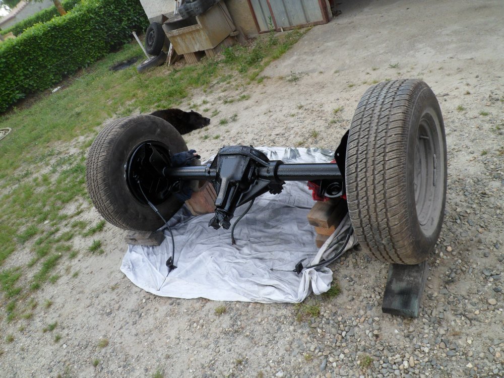

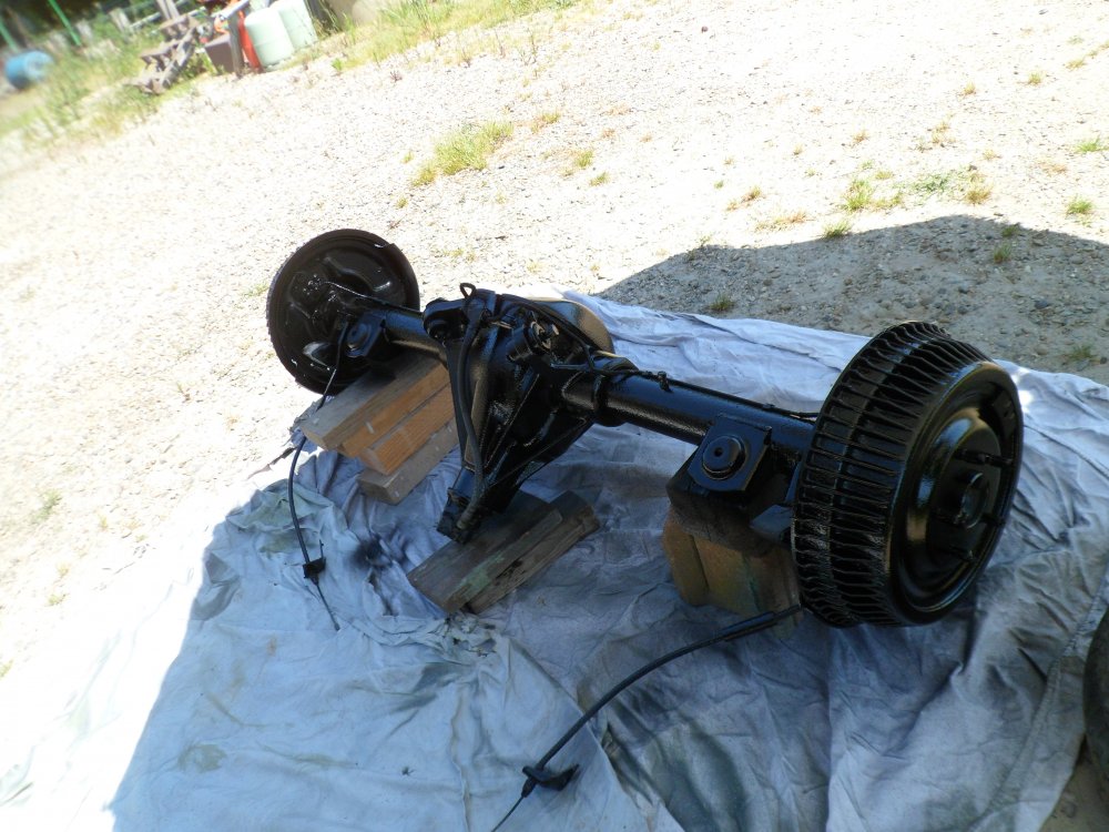

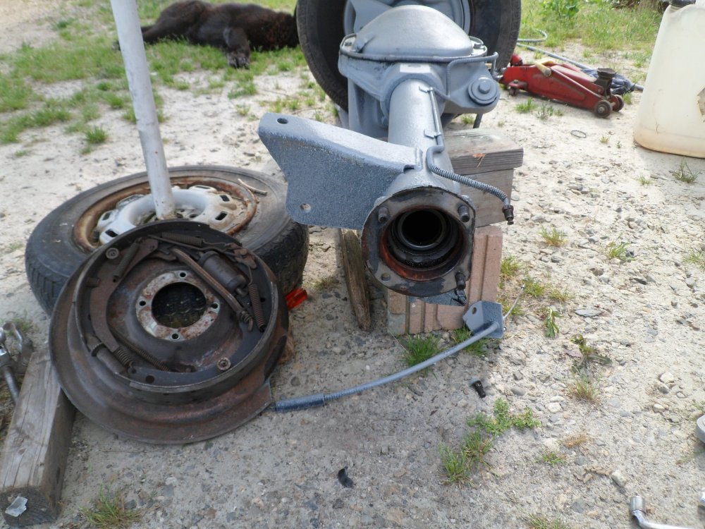

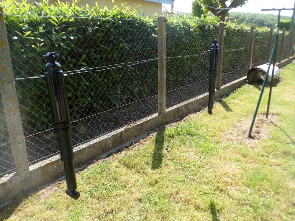

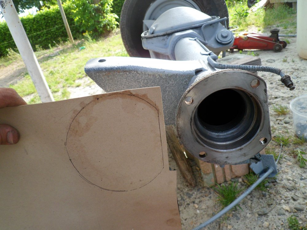

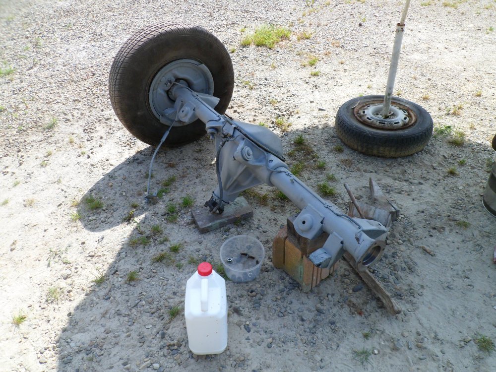

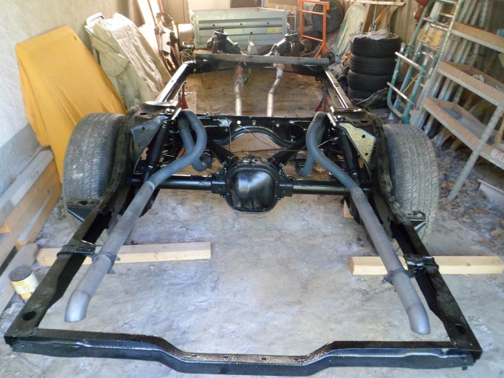

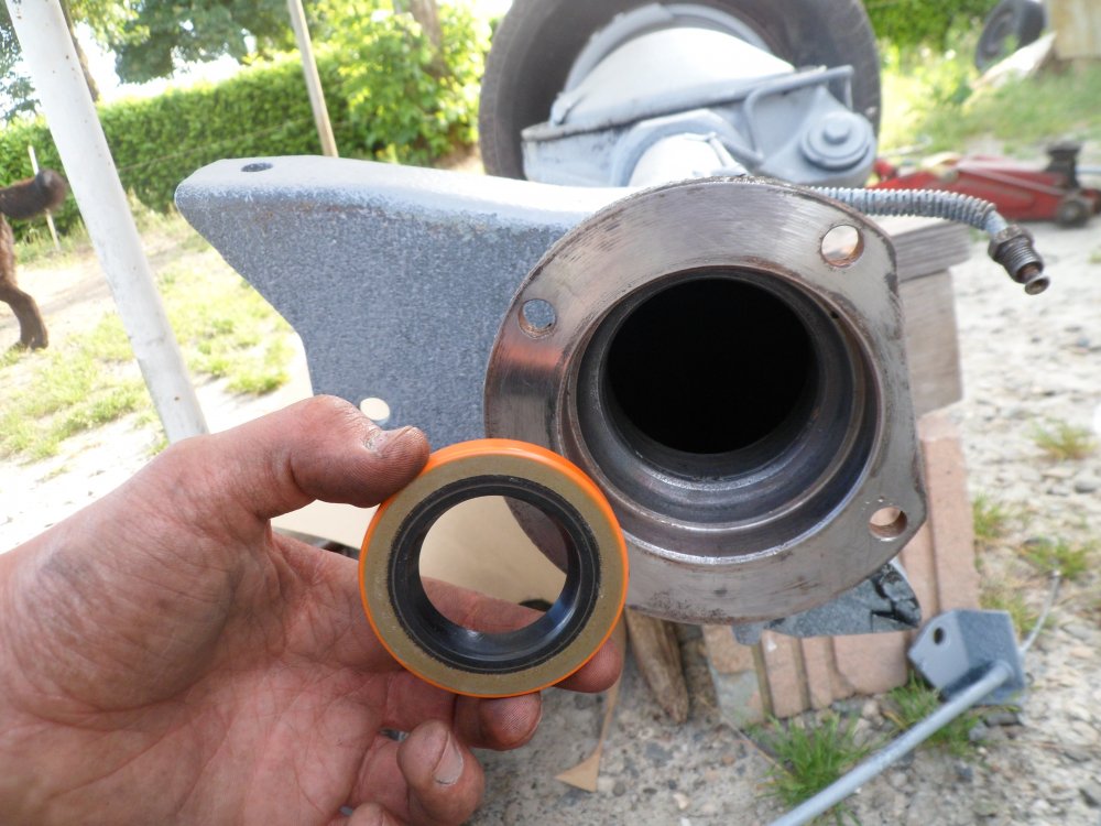

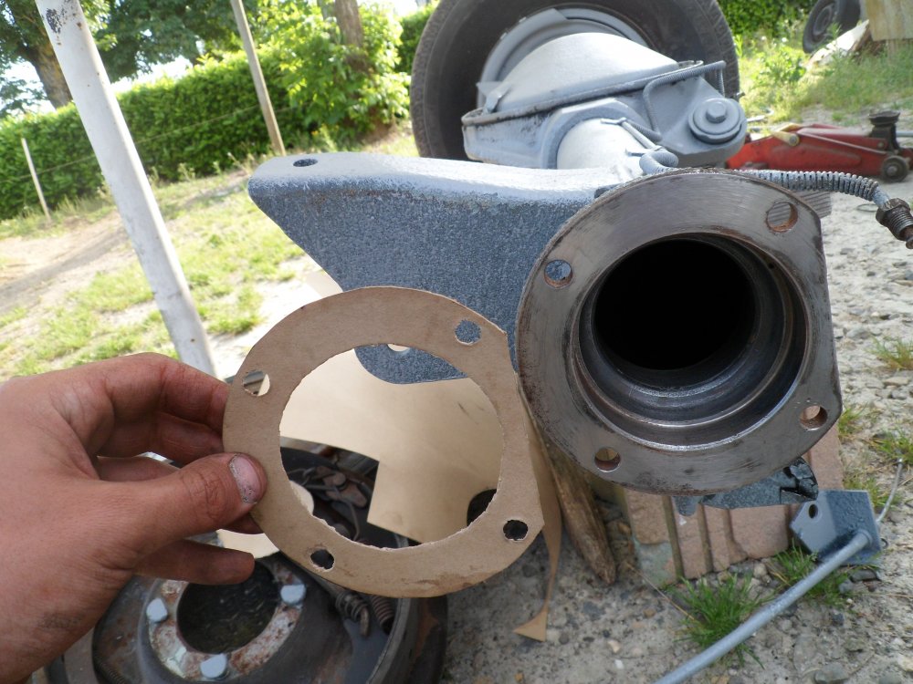

Bonjour a tous , voila quelques photos de ce week end . J'ai donc continuer par le pont . Ayant sabler , peint .... le pont , il me restai plus qu'a changer les joints et de le peindre en finition . Donc d'abord , vidange du pont , nettoyage du quarter ainsi que des plans de joint du carter et de la partie sur le pont . puis remontage avec un joint tout neuf Ensuite c'est au tour des joints spi des roues en sortie d'arbre . Donc sortie de l'arbre , nettoyage de l'emplacement du joint , puis remontage d'un joint spi neuf , et graissage . J'ai aussi tester , nettoyer et re-graisser le roulement d'arbre . J'ai également refait le joint carton en sortie d'arbre et la " flasque " du système de frein . puis remontage de l'ensemble . Cela a était fait pour les deux coté du pont . Au tour de l'autre coté Ensuite , passage en peinture de finition ainsi que les tambour de freins Maintenant que le pont est fini , peinture sur les amortisseurs Et maintenant , je peut remonter tout le train arrière sur le châssis Donc voila pour ce week end , la prochaine étape ( normalement ) , sera de passer les pièces du train avant en peinture de finition pour pouvoir remonter tout cela sur le châssis ( ainsi que la traverse de support de boite , ... )1 point -
