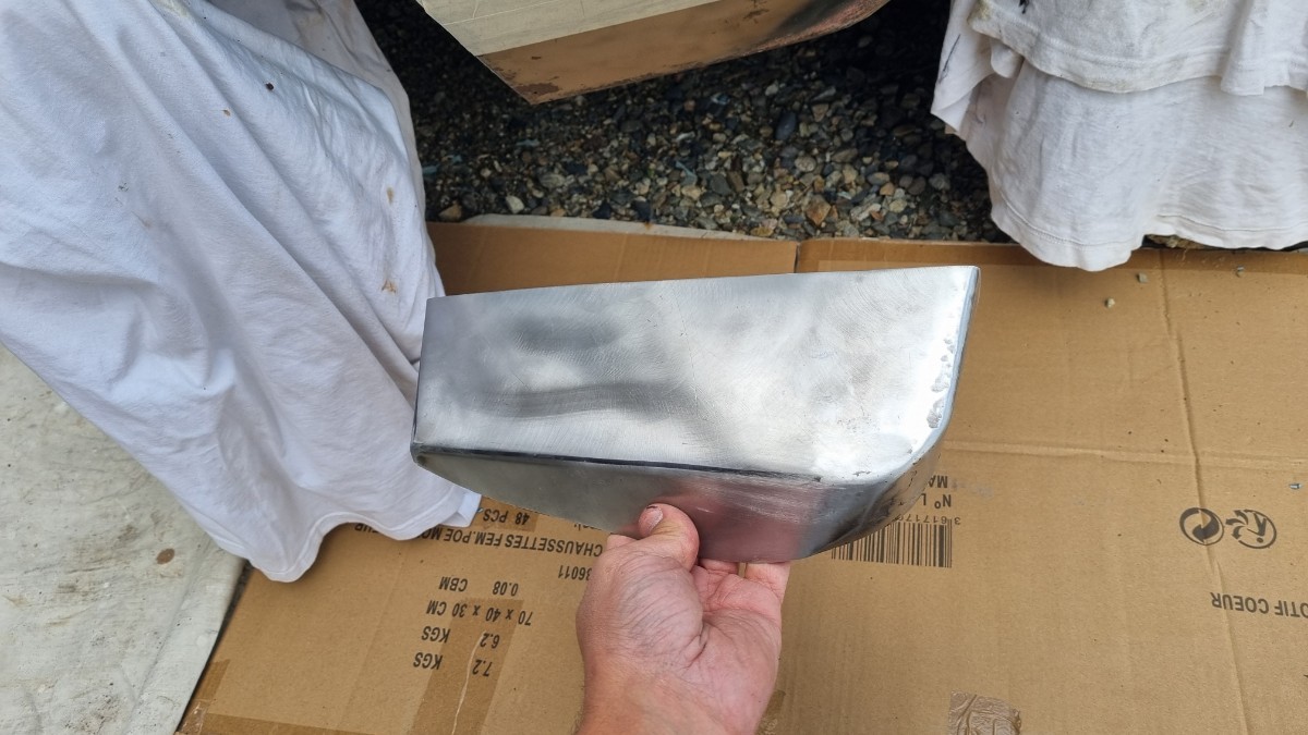

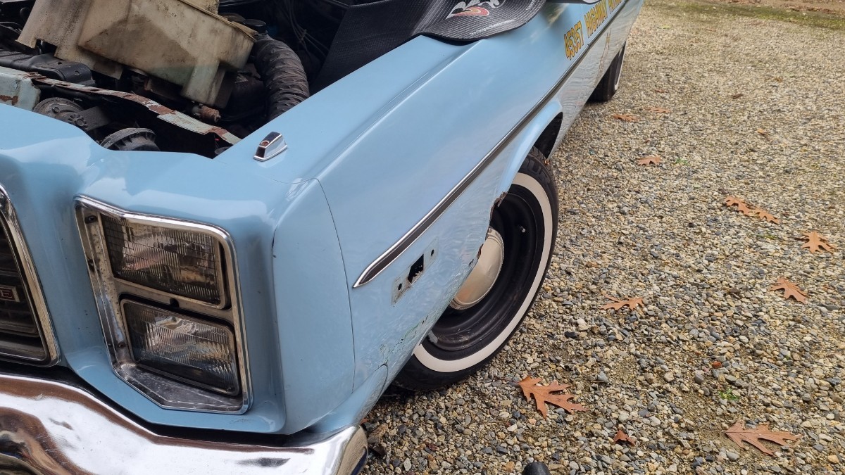

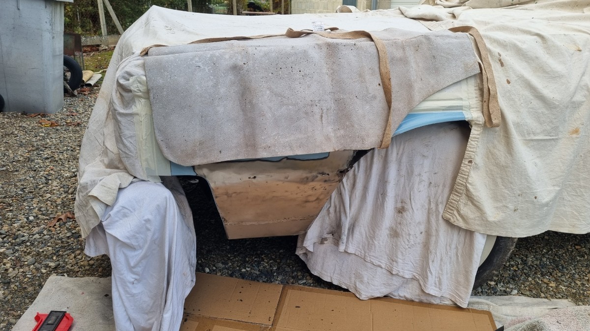

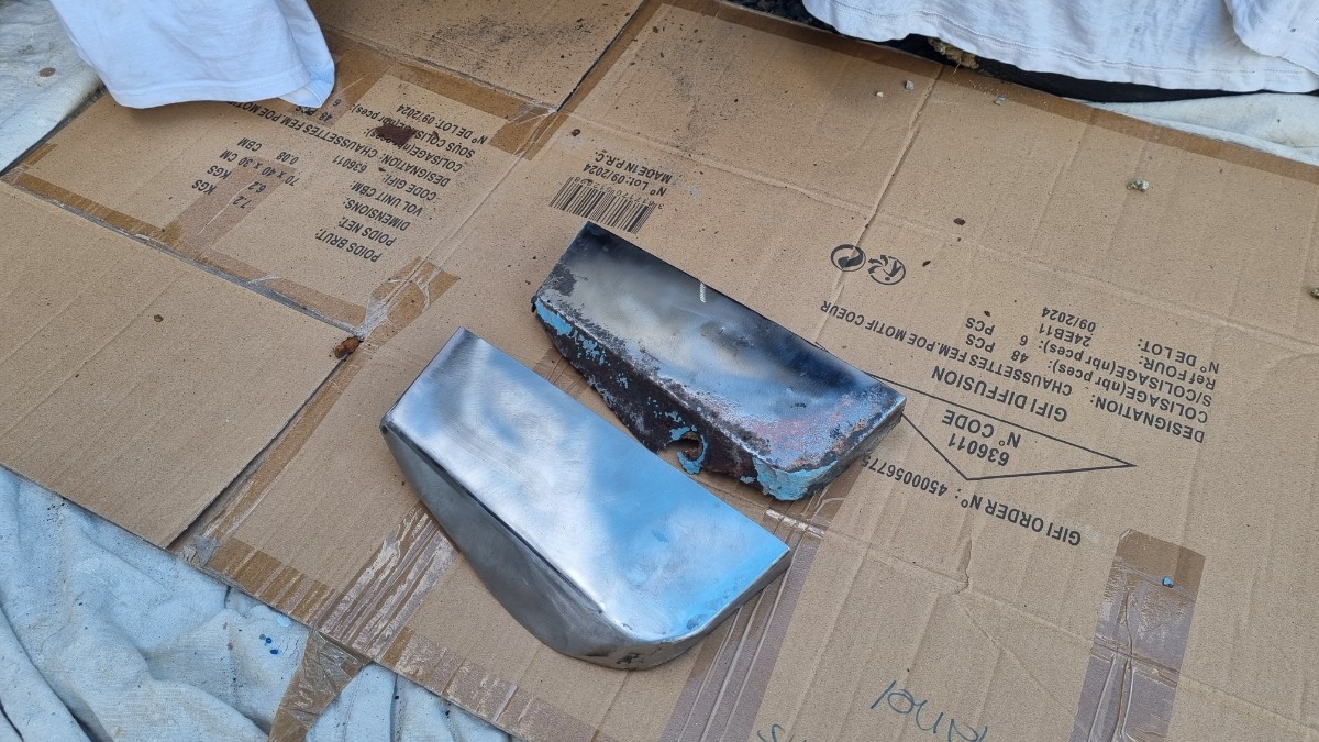

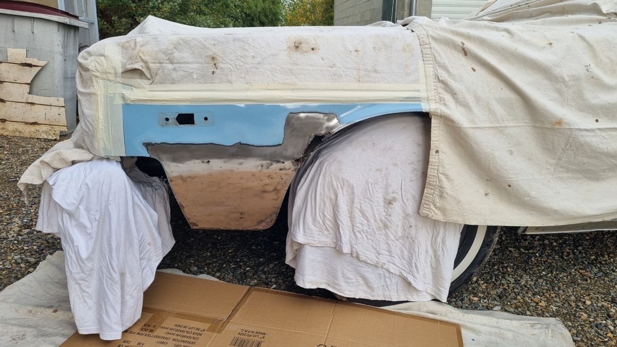

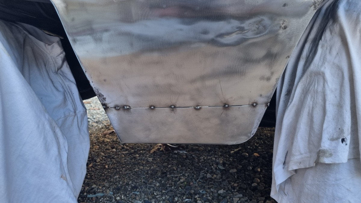

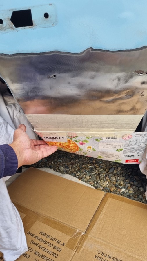

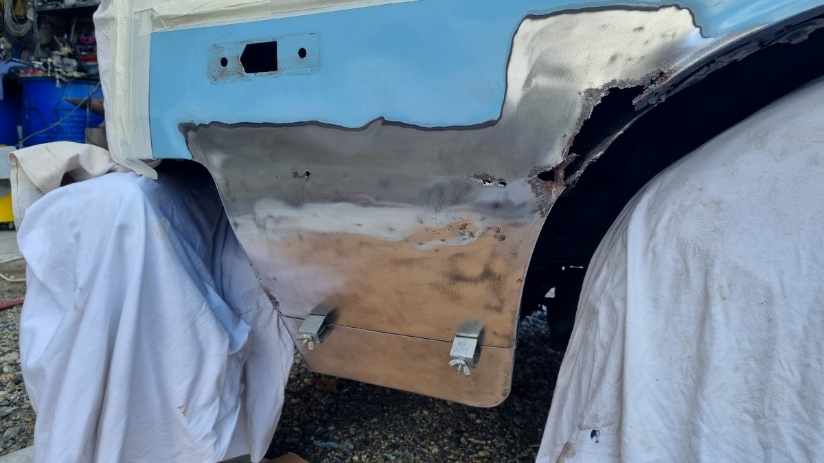

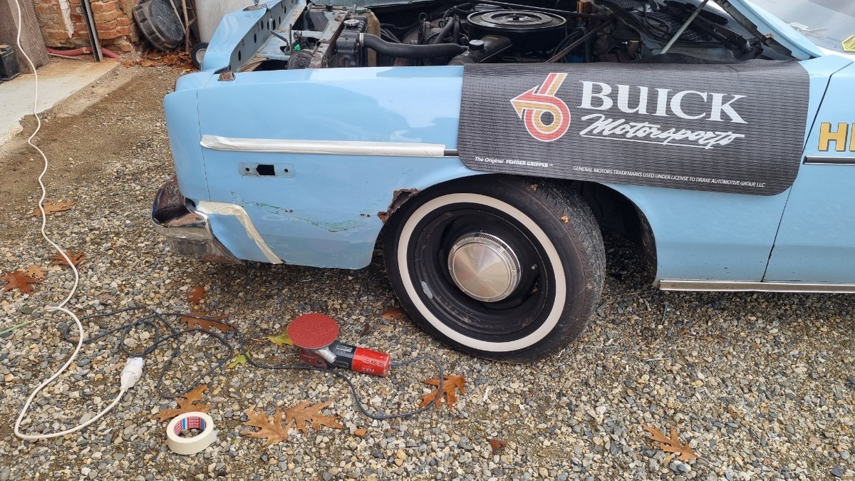

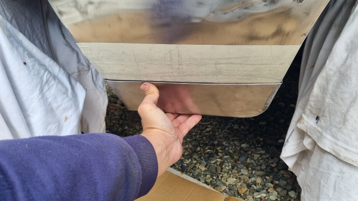

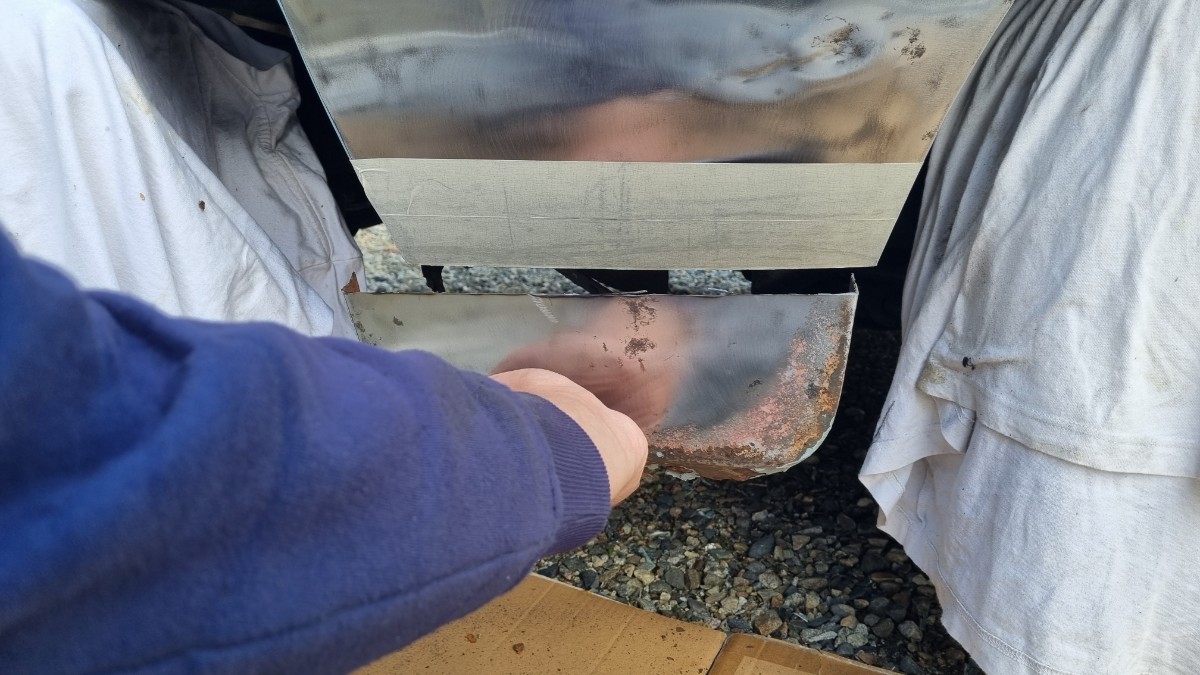

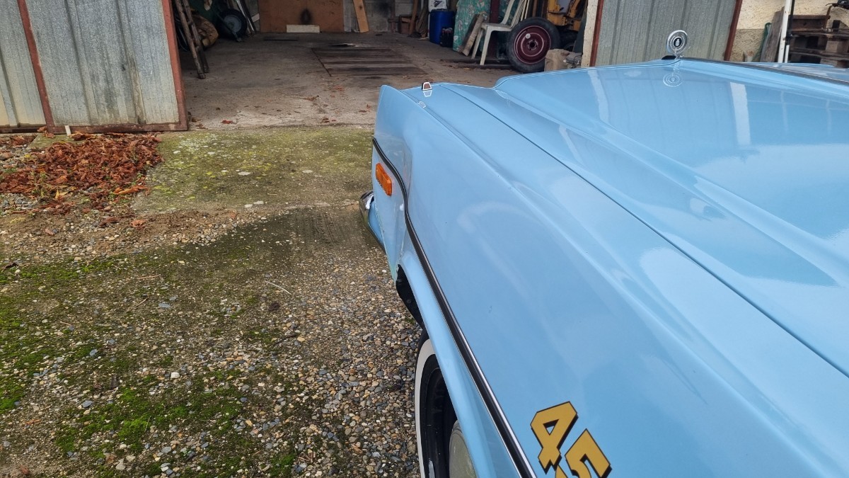

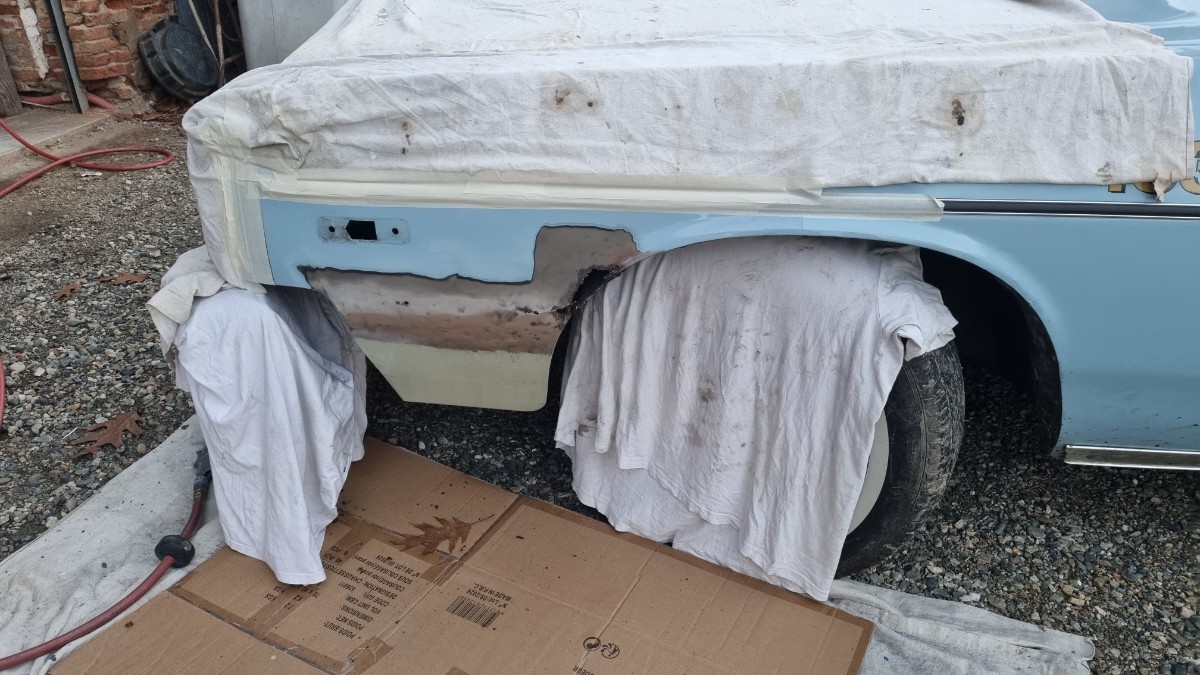

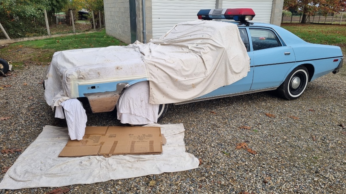

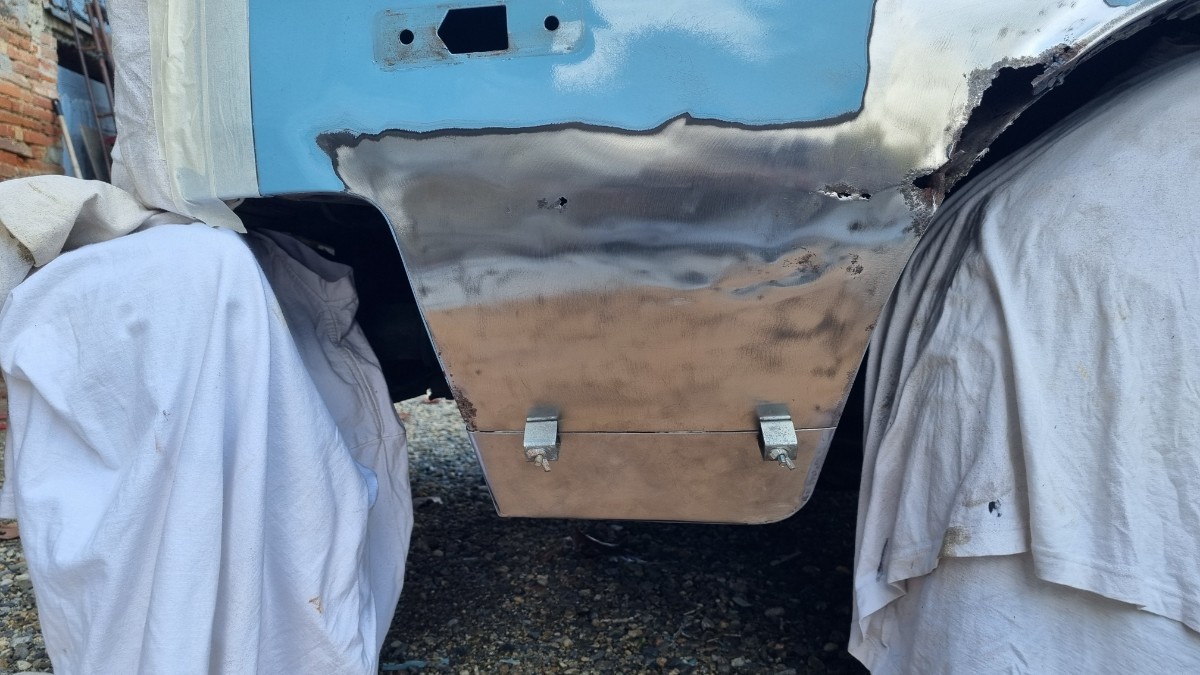

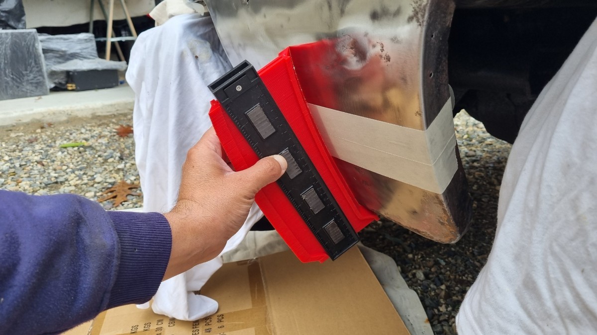

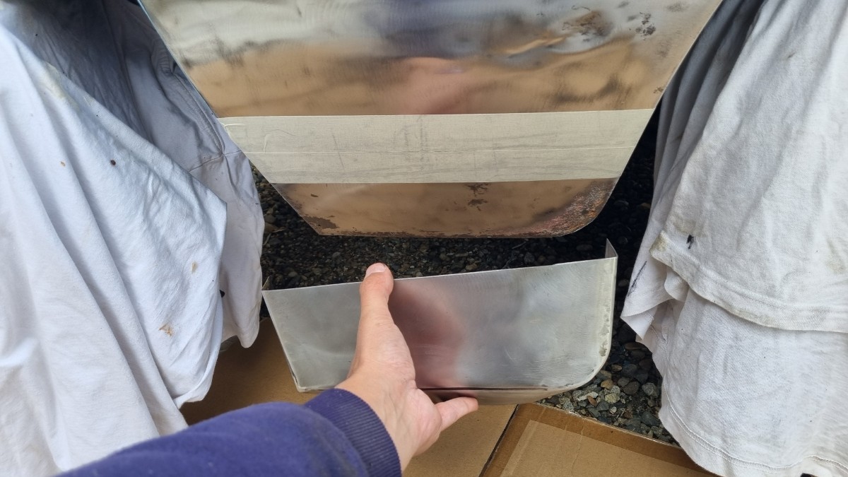

Puis j'en profite pour refaire le bas de l'aile . Normalement je voulais faire ça quand la Buick serait fini , comme ça j'avais la place pour y mettre la Dodge et démonté les ailes avant . Sauf que ça a éter précipité et du coup je fait ça avec l'aile en place :/ Je fait un gabarie en carton Que je reproduit sur de la tôle , pour l'instant ça ressemble a pas grand chose Puis je le plie pour refaire le bas de l'aile Découpe du bas de l'aile Puis mise en place du nouveau Pointage Et soudure Puis je met un coup d’apprêt phosphatant juste pour que ça ne prenne pas l'humidité La nuit tombe , je continuerai donc le lendemain Je posterai la suite demain surement

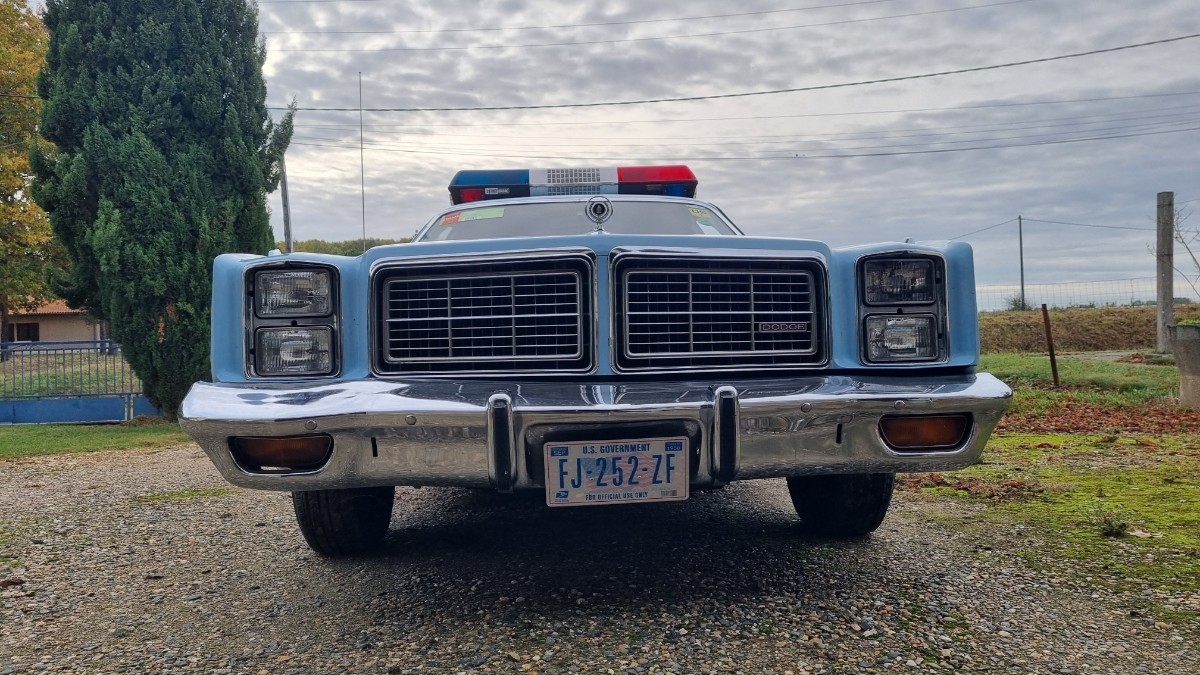

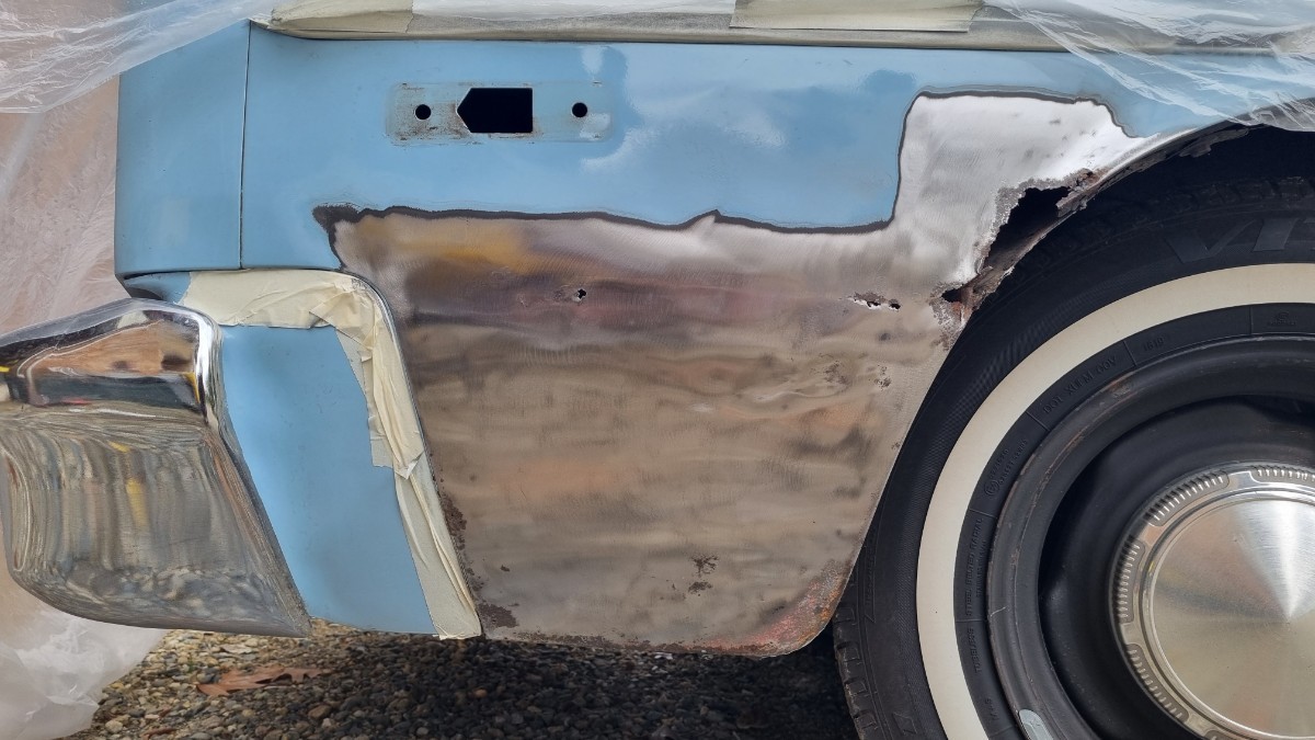

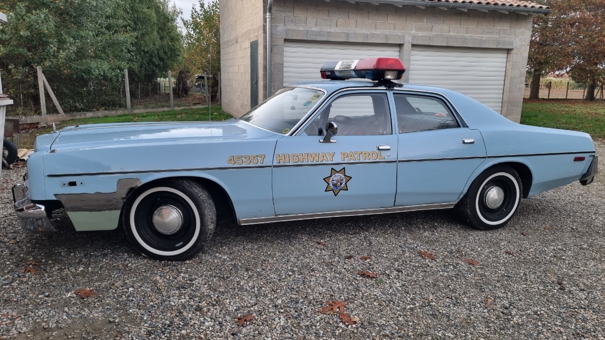

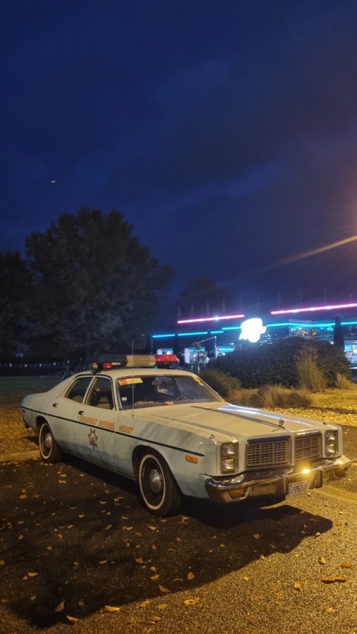

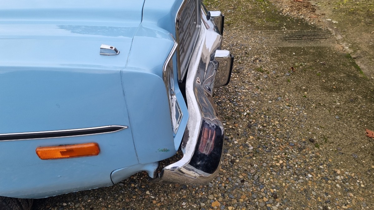

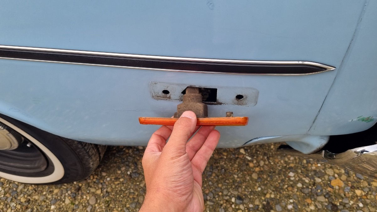

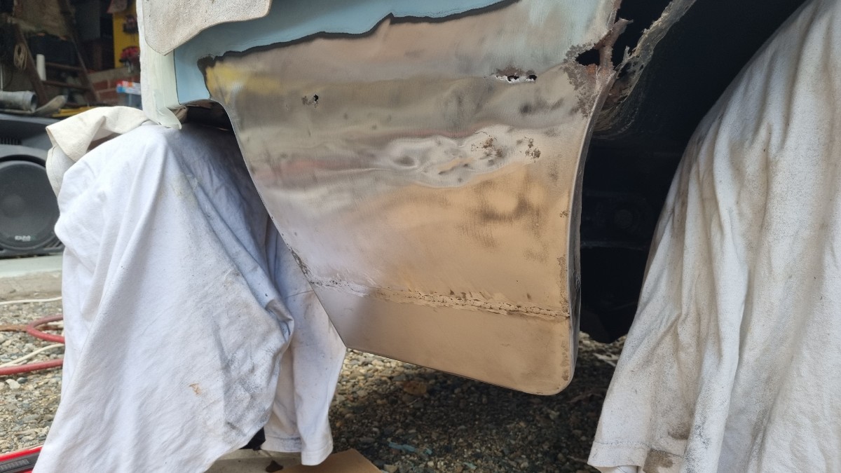

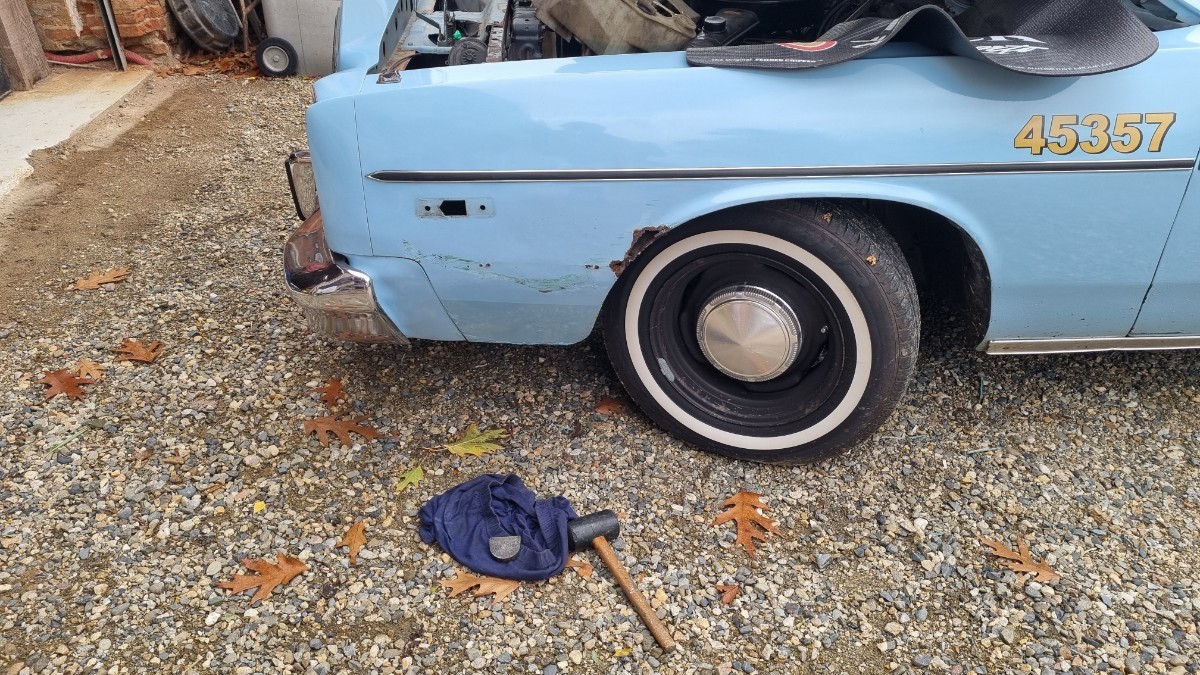

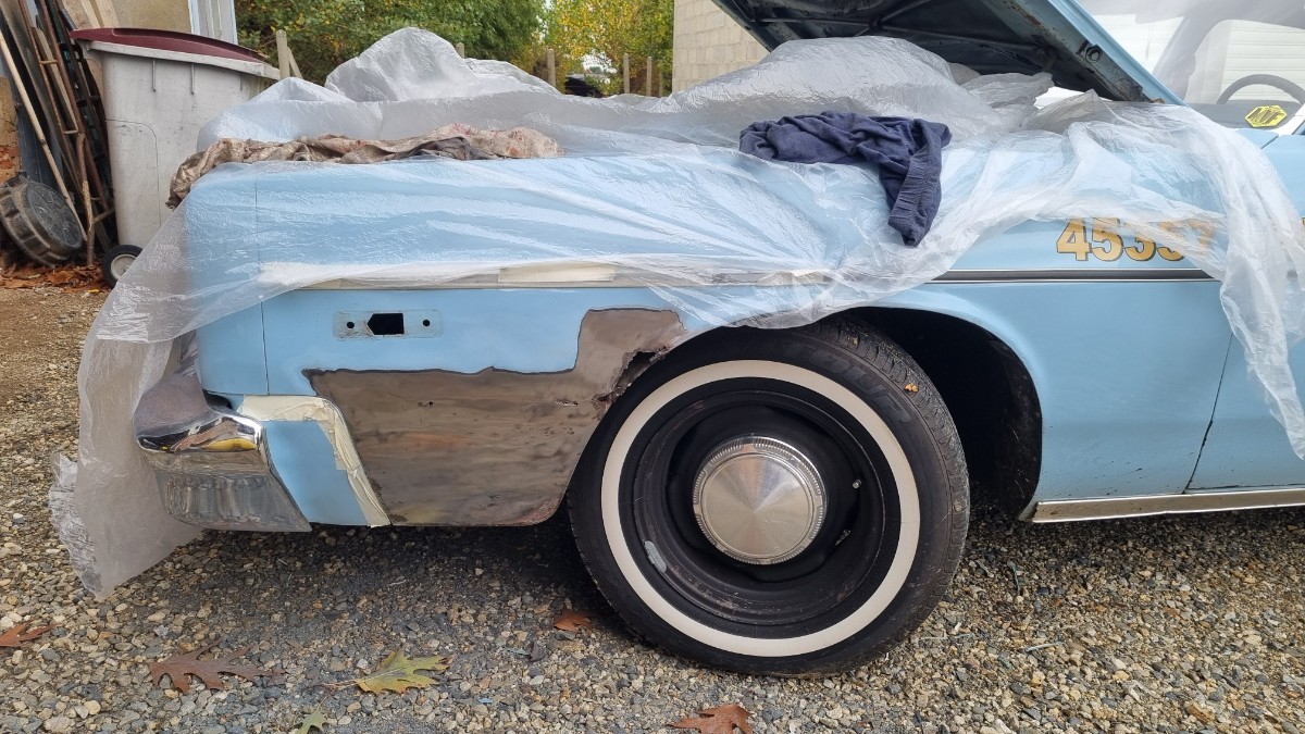

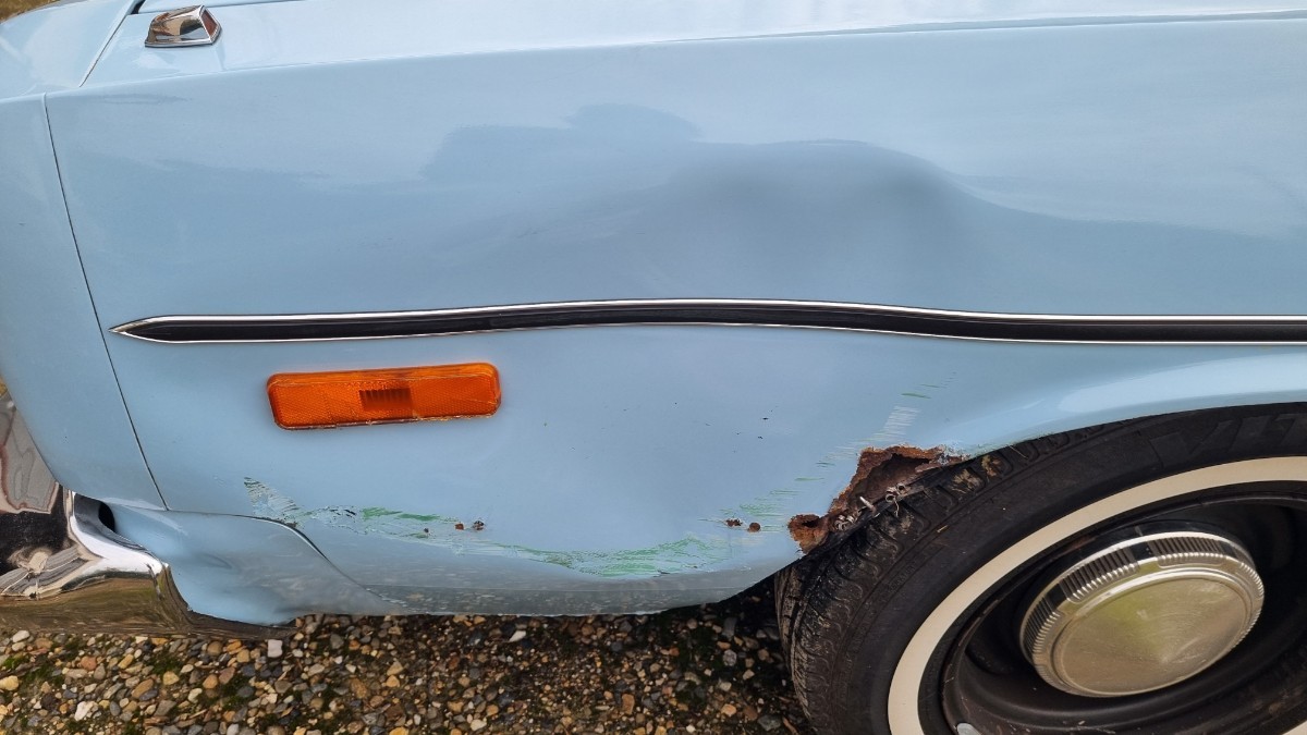

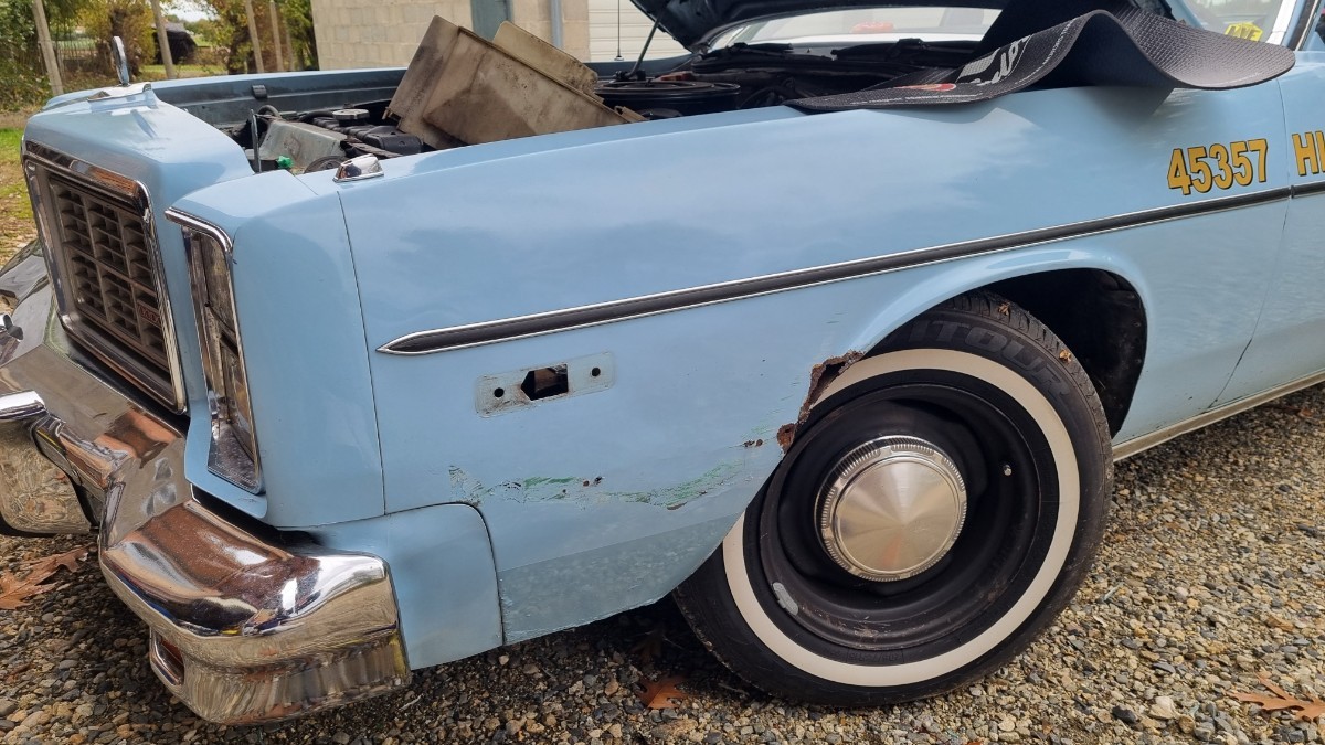

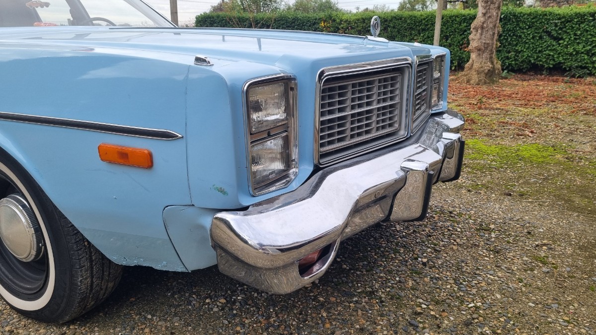

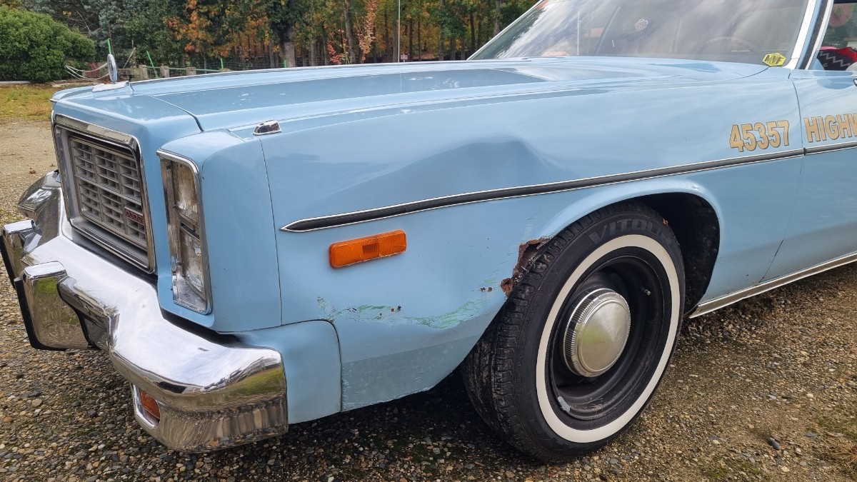

Bonsoir a tous , quelques nouvelles de la Dodge . Comme expliqué plus haut , il mais arriver un problème mais je vais re raconter depuis le début et remettre les photos poster plus haut pour que ce soit a la suite avec ceux que je vais mettre . Donc nous voila un vendredi soir , tout vas bien , on ce rend au Tommy's diner de Montauban Puis on partira vers 23h tout content dodge.mp4 Puis en rentrant a la maison , comme dit plus haut , j'étais garé sur le passage du portail . Le portail a double battant ce referme sur la Dodge parque que l'on a accidentellement appuyer sur le bip du portail et comme les cellule du portail ne fonctionne plus , le portail c'est fermé sur la Dodge . J'ai reculer brusquement pour éviter le portail et résultat j'ai fait plus de dégâts que si je n'avais rien fait . Ailes enfoncé Pre-choc tordu Veilleuse cassé Et l'endroit rouillé qu'avait peint des carrossiers dans le sud de la France a forcément cassé Débosselage du creux Puis décapage du bas de l'aile
