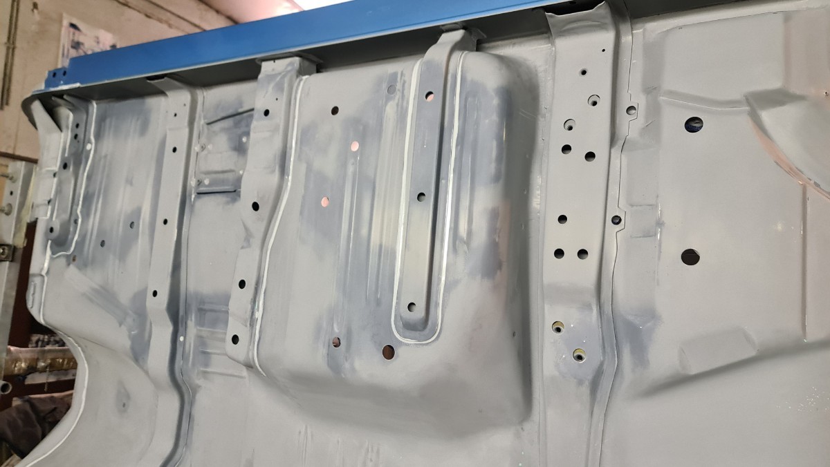

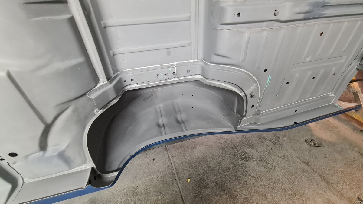

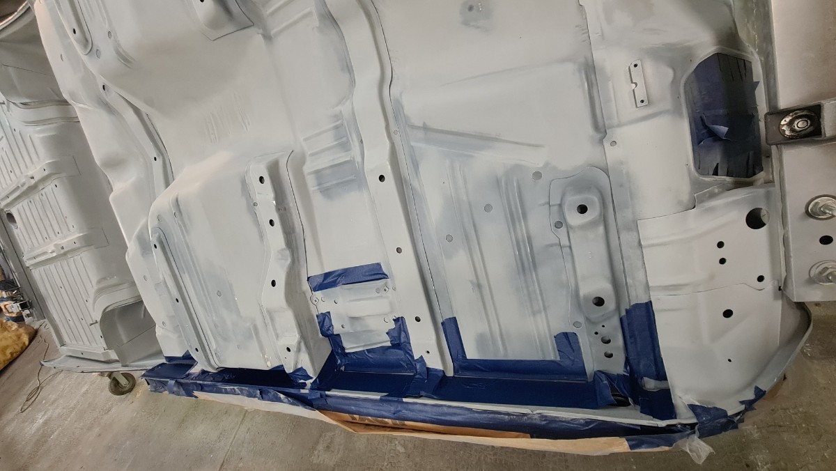

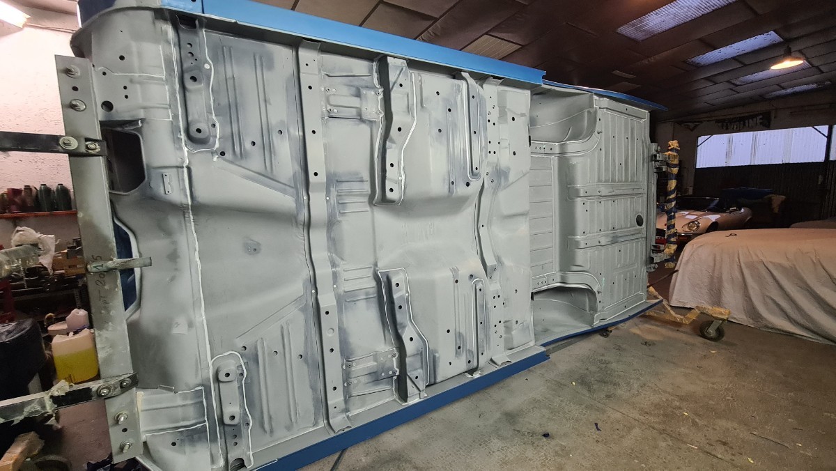

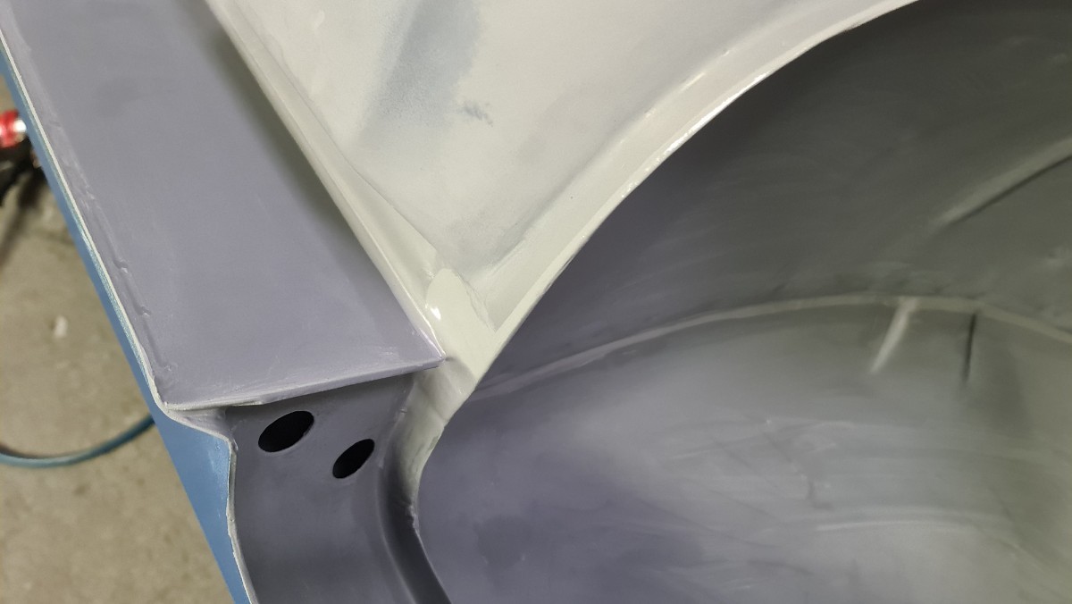

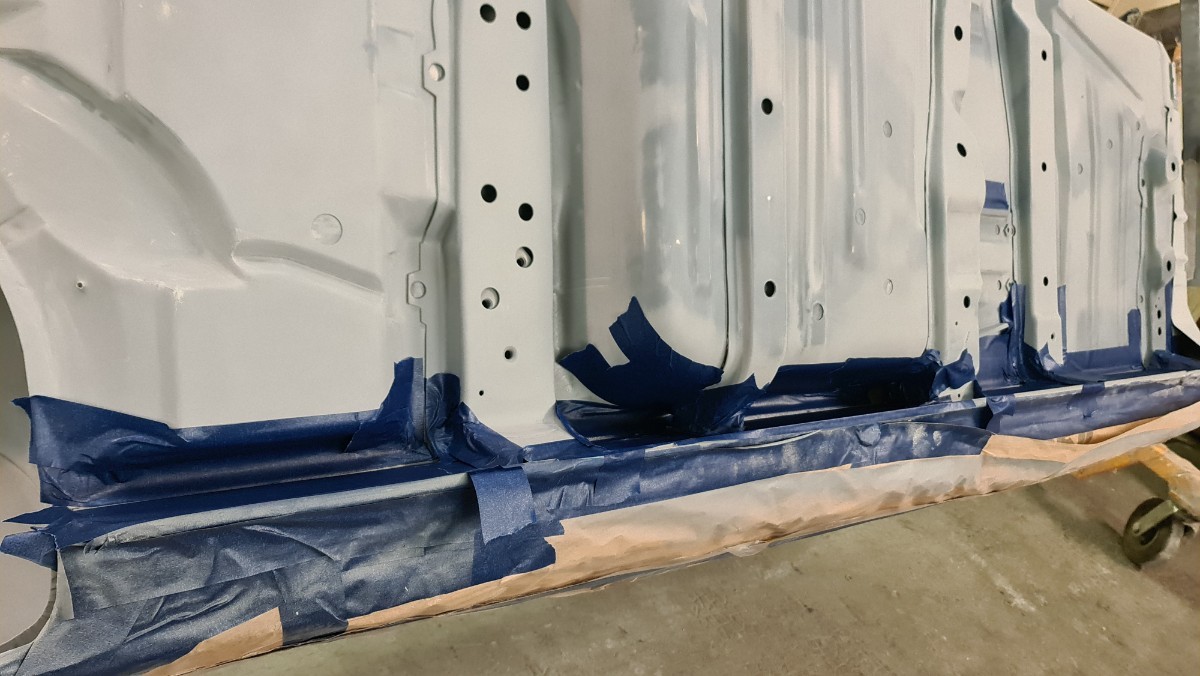

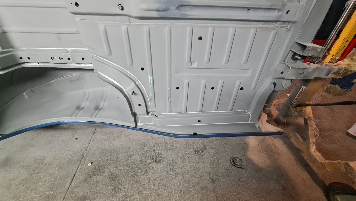

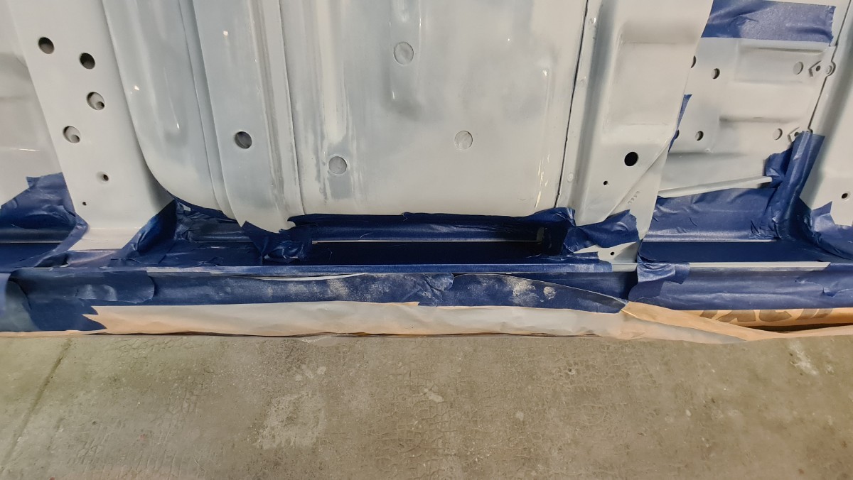

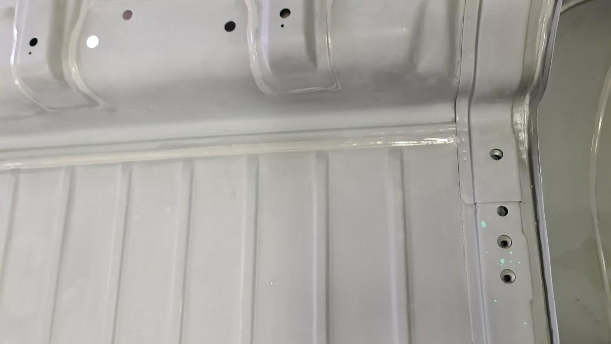

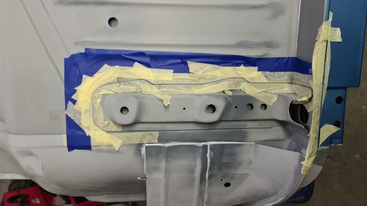

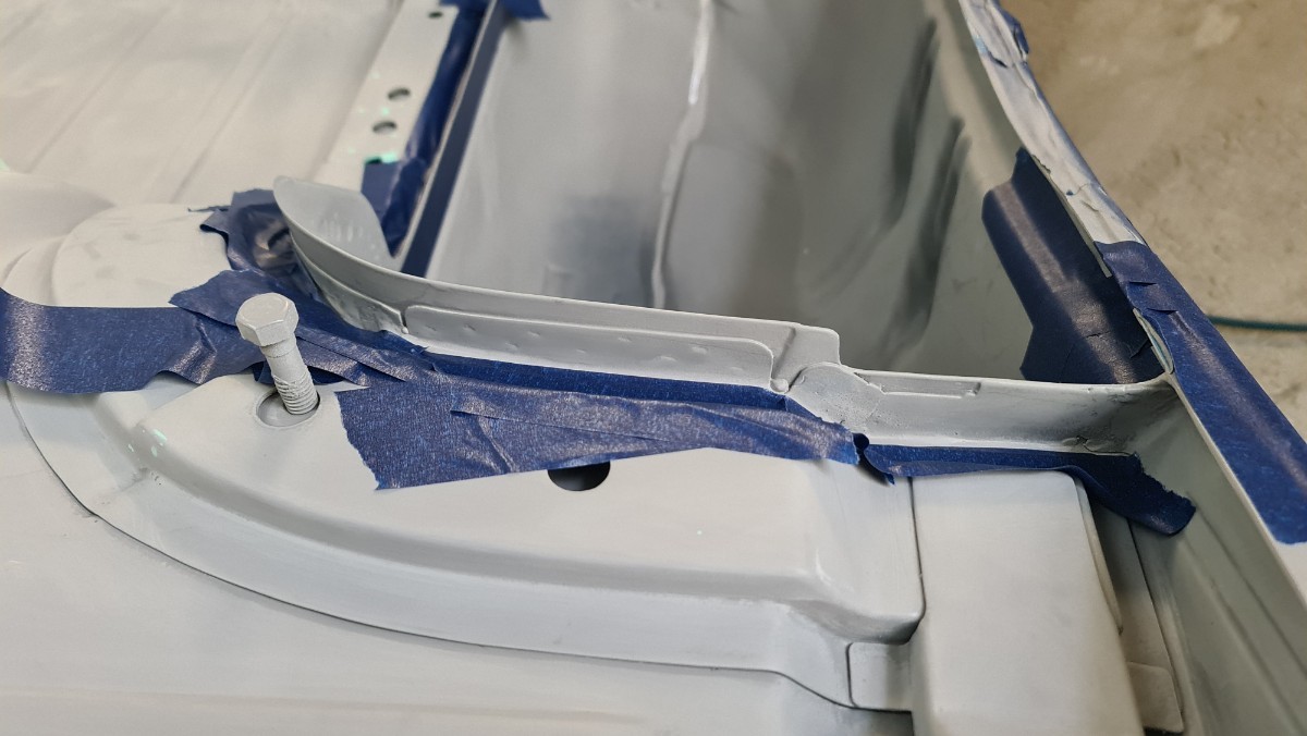

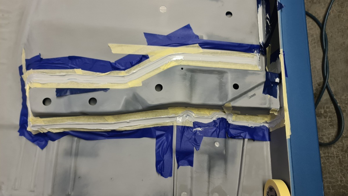

J'ai attaqué les joints de carrosserie !!! Comme vous le savez, je ne sais pas les faire sans utiliser des tonnes de papiers et des centaines de gants Donc je protège, les zones qui ne doivent pas être contaminer. Ici le long du passage de roue le joint se doit d'être large. Parfois le joint large a une double fonctions, effet d'insonorisant et étanchéité. C'est interminable, cela doit faire rire les carrossiers. Après le masquage, c'est l'application du joint. Ils reste les trois grandes traverses, environs 7 à 8 mètres joint ...
