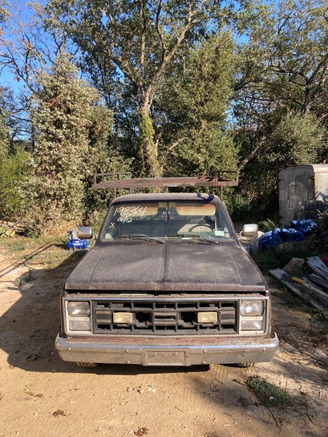

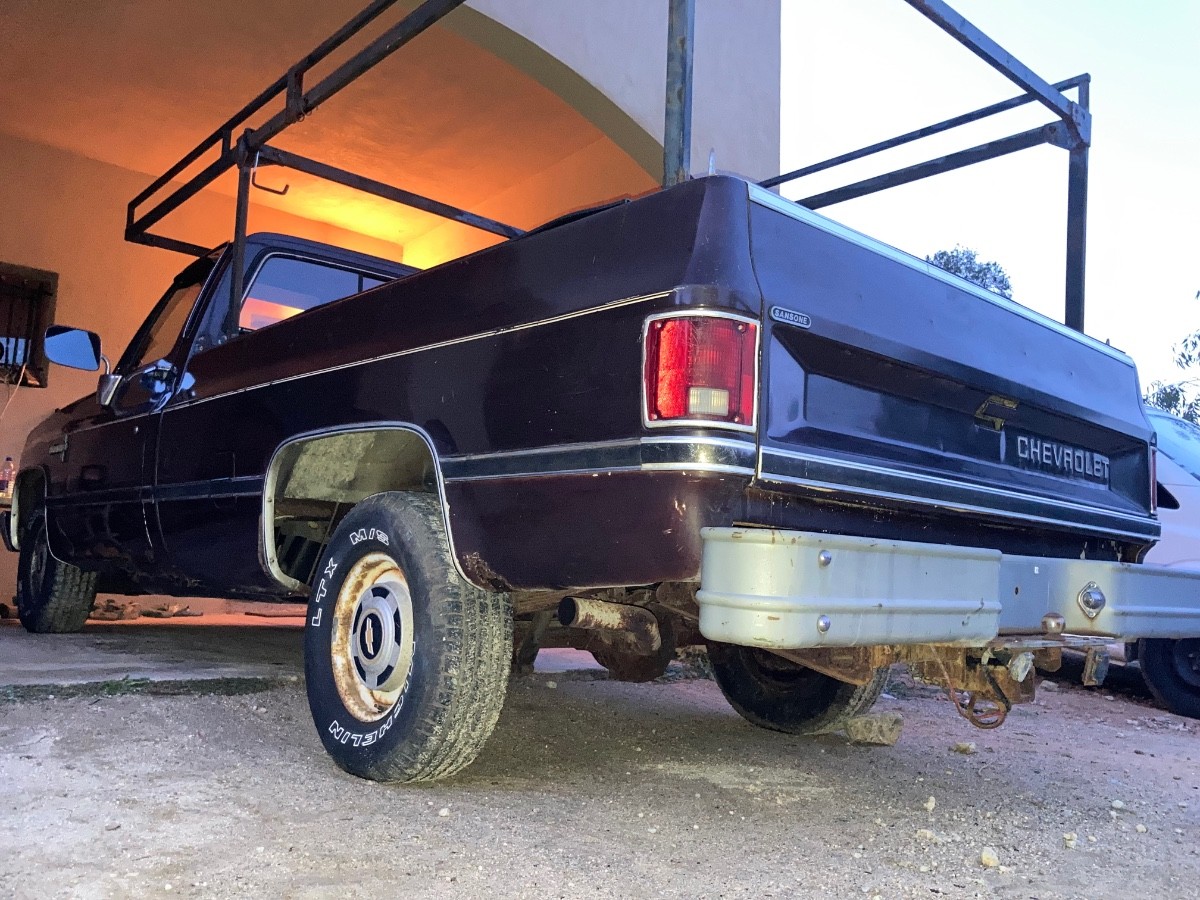

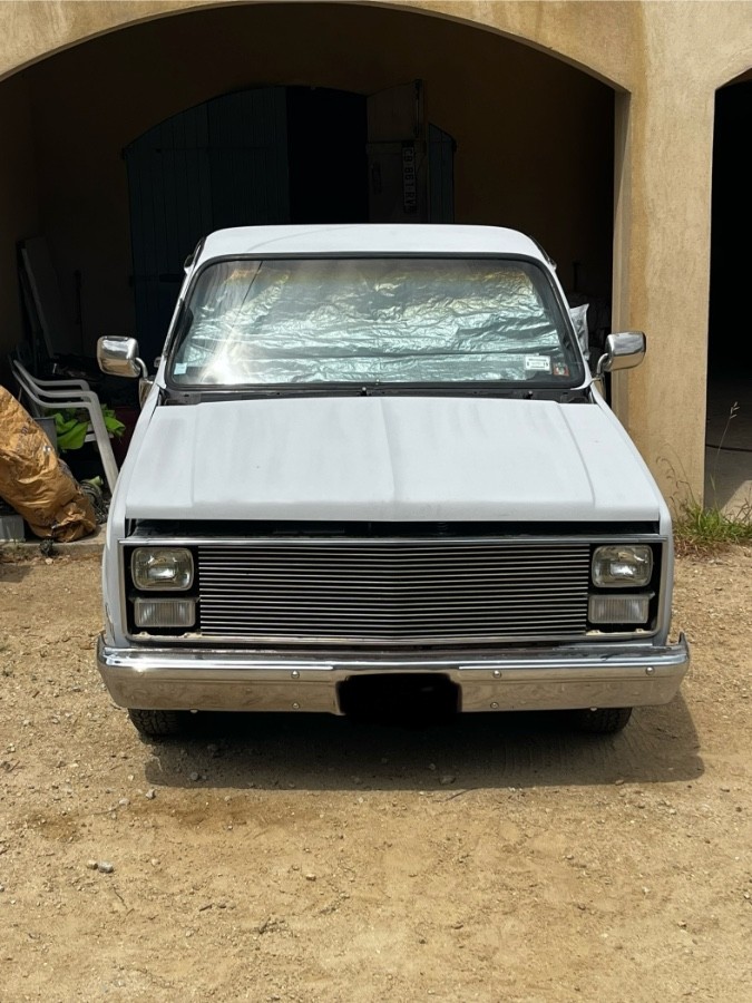

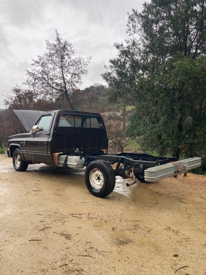

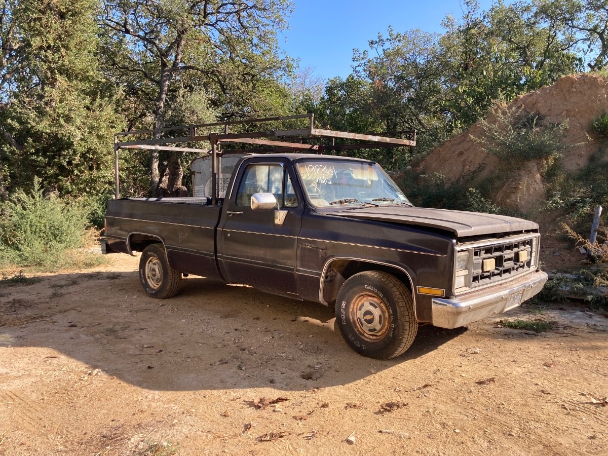

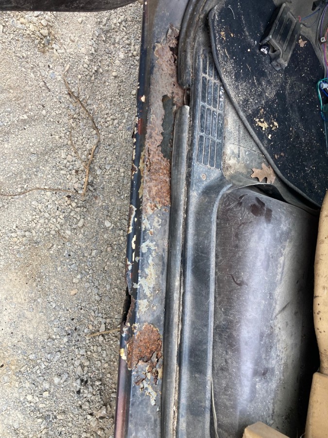

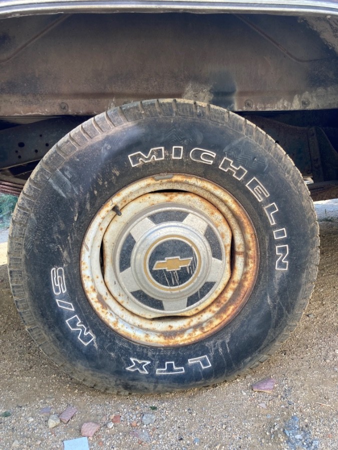

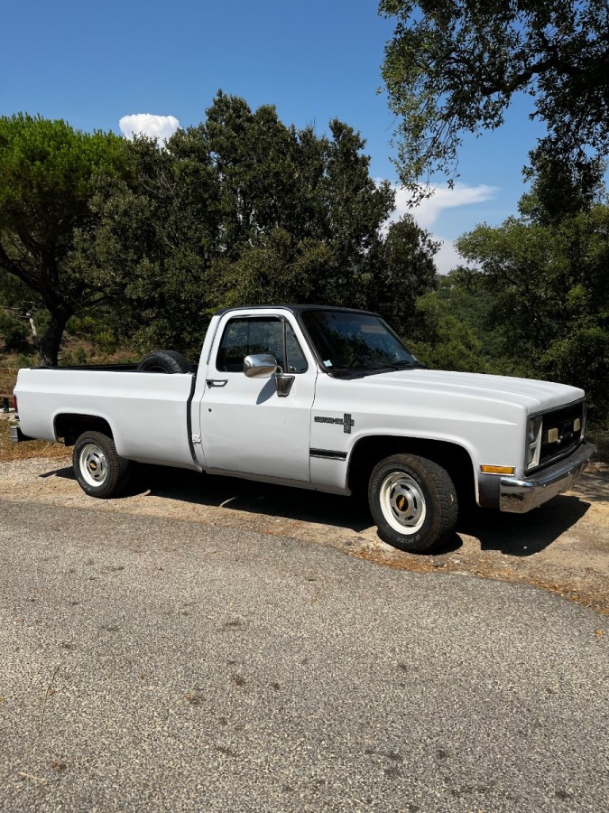

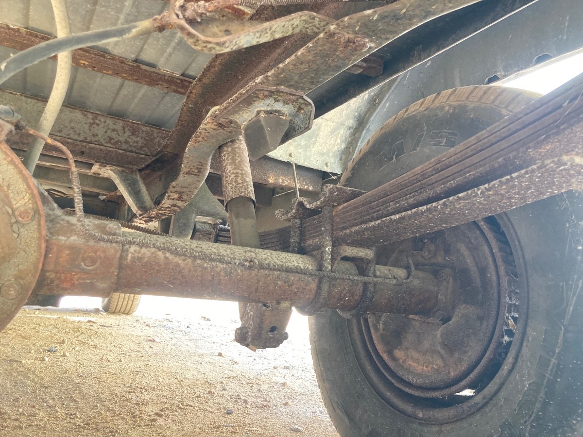

  2. Bonjour voici mon chevy C10 pick-up square bodie , venu tout droit de l'état de New-york, arrivé avec plein de rouille , le moteur tournant mais une bonne révision s'imposée. j'ai prit mon temps enlever la benne ponçage sur toute la caisse ,traitement du châssis , réparation sur le système de frein , changement de réservoir canalisation/durite , enfin tout y passe , changement de bas de caisse , découpe de tole et soudure sur divers endroit de la caisse . Apres presque 2 bonne année car je le fait a temps perdu j'ai poncer la caisse mise en apprêt , prochaine étape peinture original que j'aime c'est un marron métal.
