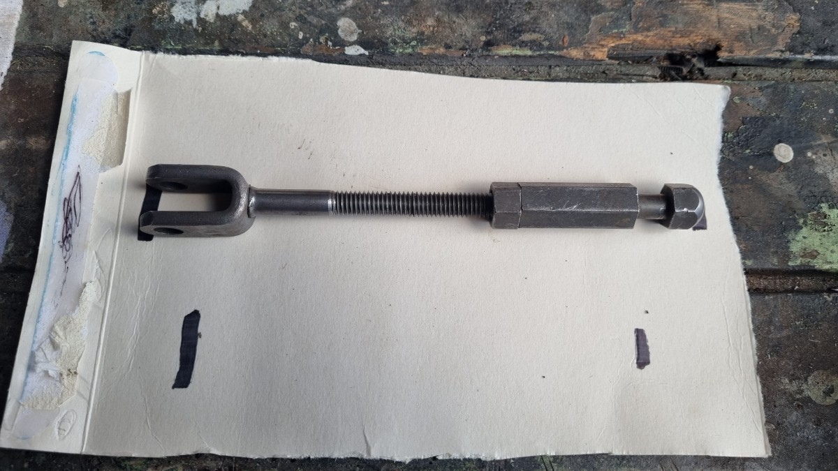

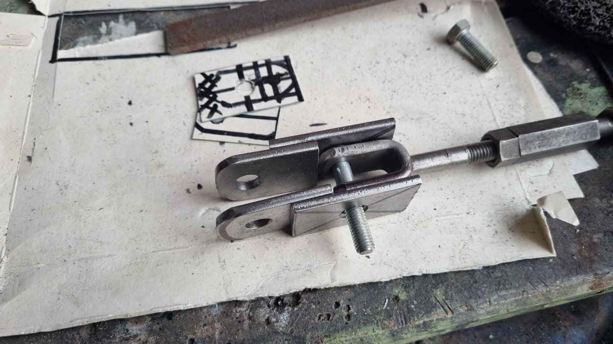

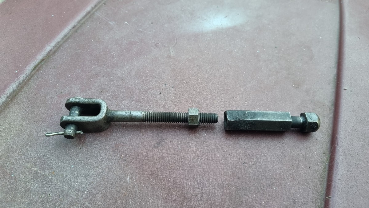

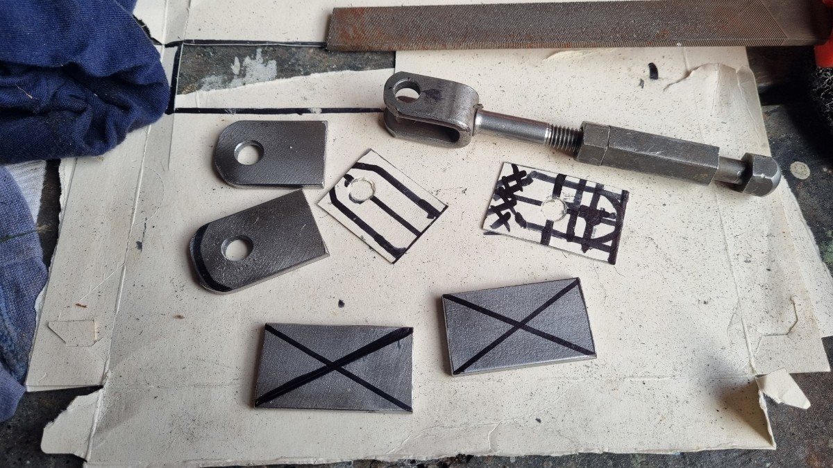

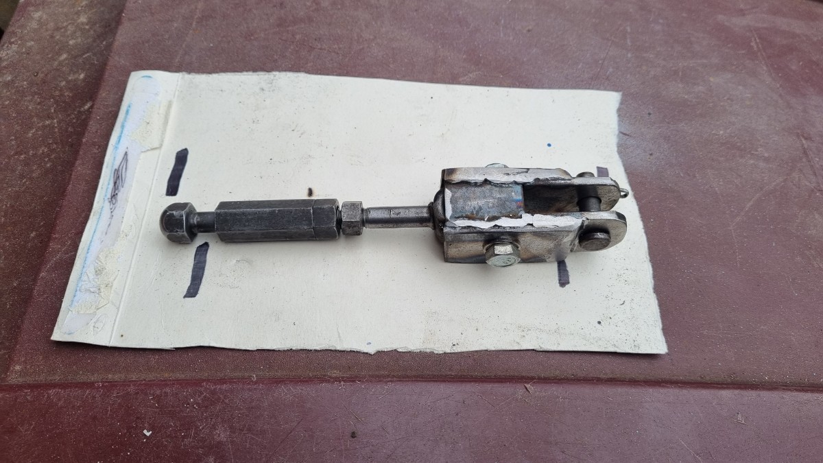

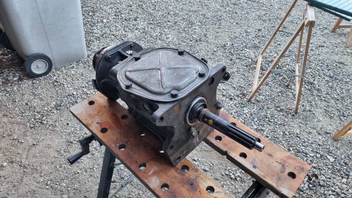

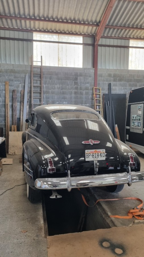

  2. Donc la Buick démarre , on est tous bien content de pouvoir enfin la sortir du garage . Je la laisse tourné 5 min puis j'y vais pour mettre la marche arrière , est la ça fait " CRRRAAAAA " et impossible de mettre une vitesse . C'est comme si on voulait mettre une vitesse sans embrayer , et la je vous laisse imaginé comment on était pas bien , avec tout ce temps de consacré avoir une fin comme ça c'est très décevant . On recule la Buick a la main et je vais voir dessous et je vous que la biellette qui relie la pédale d'embrayage a la fourchette d'embrayage est réglable . J'essaye donc de la réglé et je voit qu'elle avait déjà eter réglé au maximum , elle était sur le dernier filet ! . Et la il n'y a pas le choix il faut trouvé une solution si on veut que la Buick soit prête pour le samedi soir et pour dimanche . Je démonte la biellette et je la ramène a la maison et avant de dormir j'essaye de voir comment rallonger cette pièces sans modifier la pièces d'origine . Nous voila le samedi matin avec la biellette en question , qui faut rallongé Nettoyage , puis je regarde de combien on peut la rallonger . Entre sa position la plus courte et la plus longue il y a 4 cm et le but et d'avoir la longueur la plus longue dans sa position la plus courte , comme on peut voir de tracé sur le carton Puis je commence a faire quelques chose , de 4 cm , fixé dans l’emplacement de la goupille d'origine Puis je soude cette pièces sur elle même , rien n'est soudé a la biellette . Il faut aller vite et d'abord il faut faire des essaie , donc dans un premier temps je ne meule pas les soudures a zéro , c'est juste pour faire un essaie J'ai maintenant ma pièce avec sa longueur la plus courte qui fait la taille de la longueur la plus longue a l'origine . Et maintenant je n'est plus la moitié d'un filet pour réglé , mais 4 cm . En fait l'embrayage neuf faisait 1.5 cm de moins en hauteur que celui d'origine , au début on c'est dit que c'étais normal et que c'est comme ça . Sauf que non , la butée d'embrayage n'appuis pas asse pour libéré le disque . On remonte cette pièce , puis on fait un essaie VID-20251004-WA0005.mp4 Résultat ça marche !! C'est midi et on est super content . On a pas loin de la moitié de l’après-midi pour la nettoyé et faire quelques vérification . La voila de retour a la maison, ça fait plaisir ! Elle a mérité un bon lavage Puis la voila terminé Un collègue qui y vas pour chanter met ses valises et on décolle Je prend la Dodge , mes parents prennent leur Buick et c'est bon La Buick est bien arrivé , et en plus il n'y a plus de vibration quand on veut lancé la première ! Puis on rentrera Et le lendemain on va au Tommy's de Montauban Sa copine vient d'arrivé , une Buick de 1929 qui était a coté de la Buick 41 de mes parents dans le même musée / collection dans le sud de la France La belle Riviera de Geoffrey et Ophelie Louise était aussi la avec sa Camaro 20251005_090100.mp4 20251005_105559.mp4 Et il y avait une belle Cad 59 qui arrivait de Lyon ! 20251005_115633.mp4 Par contre le bruit de sifflement est toujours la , ce bruit ne change pas quand on est a bas régime ou en haut régime . Et cette semaine en discutant avec mon père on ce disait que ce bruit était très ressemblant au bruit du ventilateur d'habitacle de notre Peugeot 807 , et on ce demande si tout bêtement si le bruit ne vient pas de ventilateur électrique fixé sous la banquette , sous la voiture . Le bruit fait vraiment pensait a ça et c'est a cette endroit que l'on entent ce sifflement . On vérifiera ça demain normalement

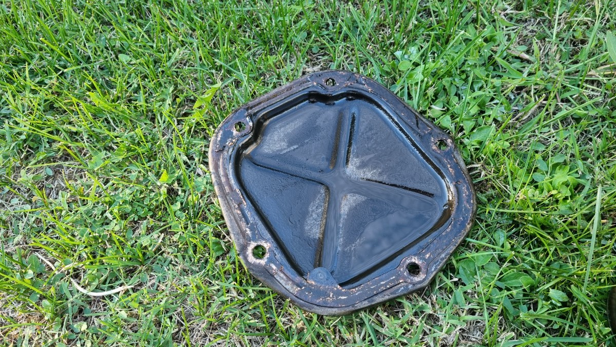

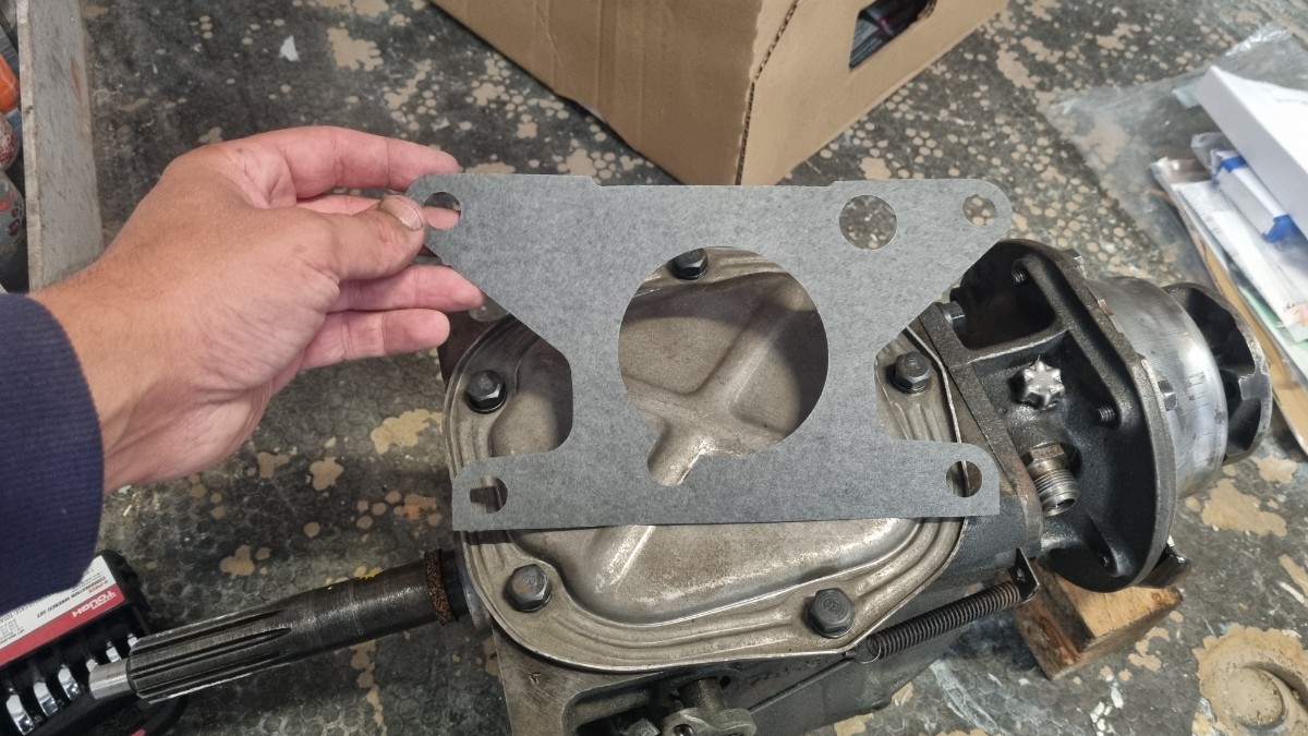

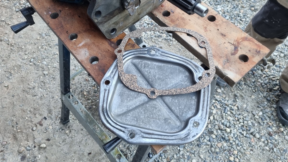

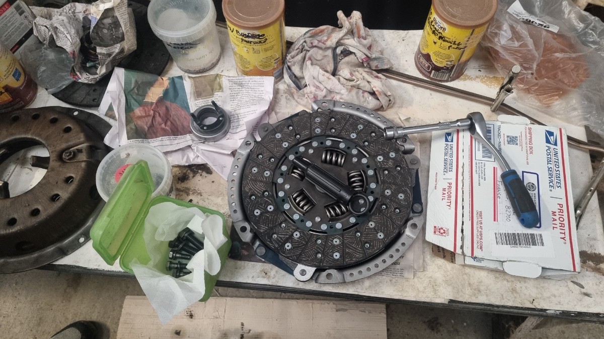

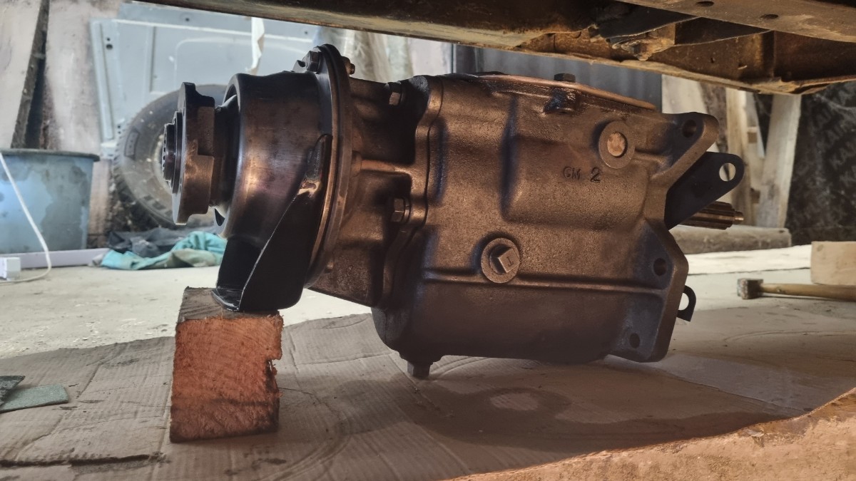

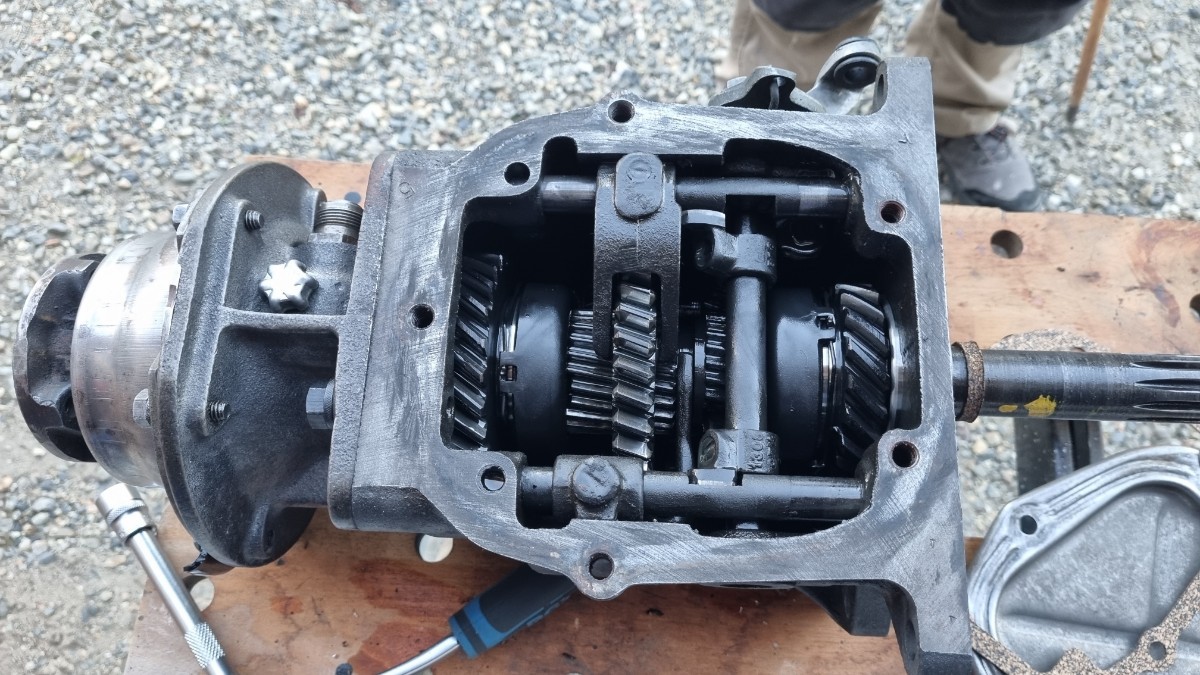

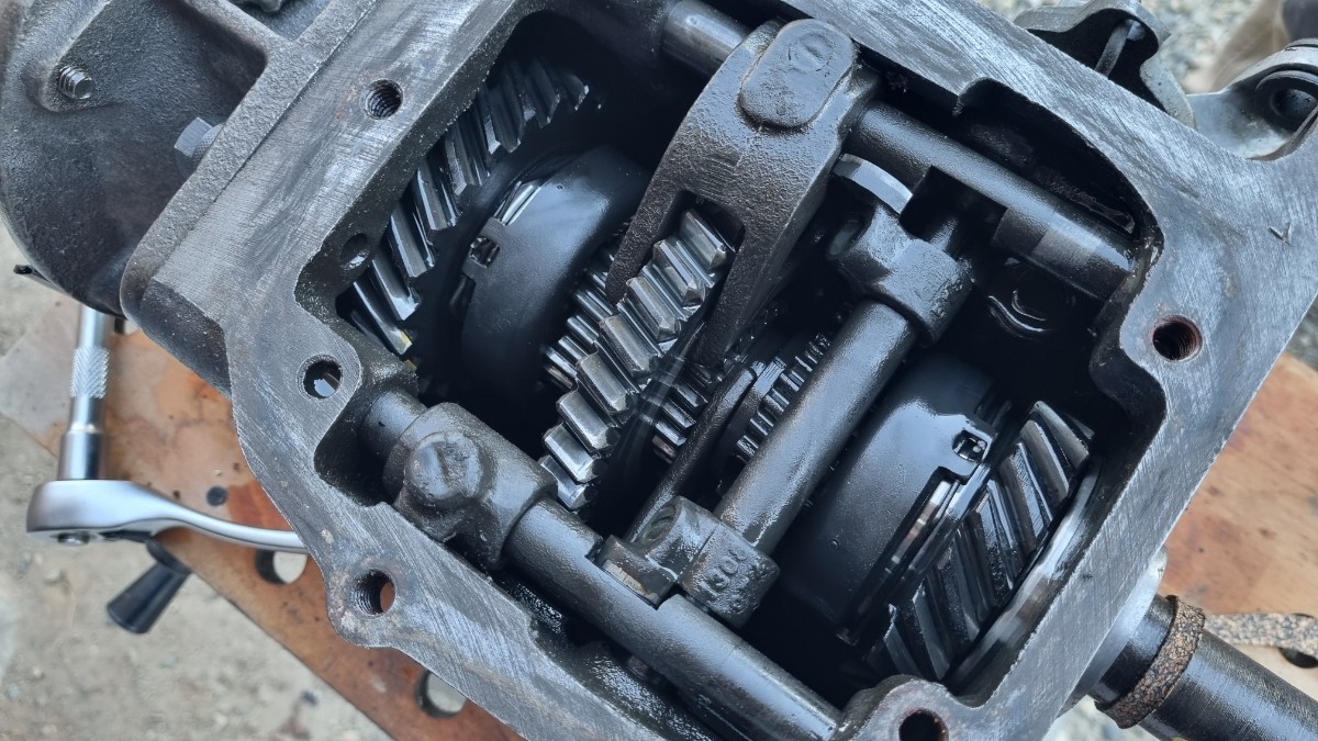

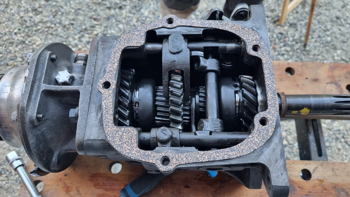

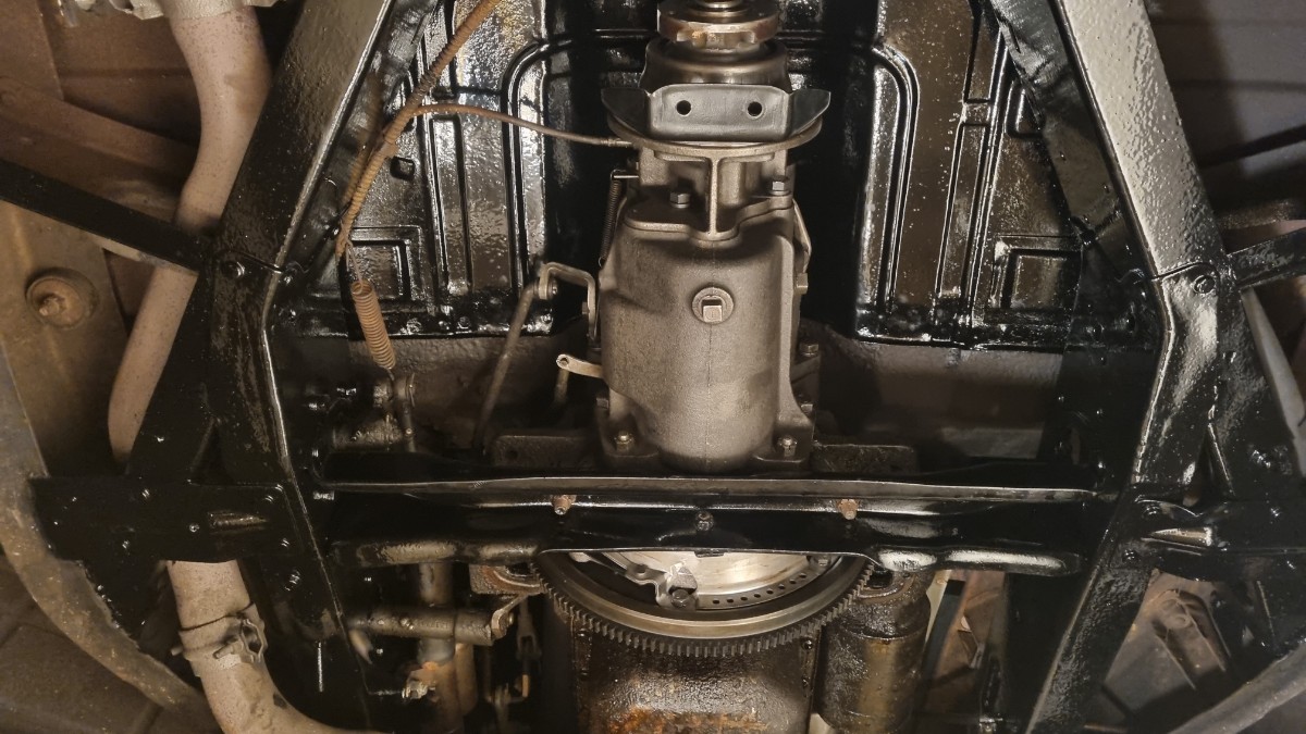

  3. Ensuite démontage du carter du haut de la boite pour changer le joint Nettoyage du carter On en profitera pour vérifier l'état ( visuel ) des pignons de la boite Puis remontage du joint et du carter La boite a vitesse est prête a être remonter Nous revoilà maintenant sous la Buick , remontage du nouveau roulement dans le volant moteur , ou viens ce logé l'arbre de la boite a vitesse Puis remontage de l'embrayage tout neuf Puis de la buté d'embrayage , du " tube " ou passe l'arbre de boite , avec son grand clips Puis remontage de la boite avec sont nouveau joint Bien sur en photo ça semble avoir été fait en 15 min sans aucun souci , sauf que la boite ne voulait pas rentré jusqu'au fond , pourtant tout était bien en face . On a sortie et remis la boite une dizaine de fois si ce n'est pas plus , re-démonter tout l'embrayage , ... pour ce rendre compte que l'on avait pas lever le moteur asse haut . On a lever le moteur de même pas 2 ou 3 cm et la boite est rentrés comme dans du beurre . Cette histoire nous aura pris beaucoup de temps du coup , alors que normalement cela aurait éter rapide . Ensuite on raccorde la tringlerie de boite , le câble de vitesse qui va au compteurs , traverse , carénage , ... On re avance le pont , remet les ressort d'amortisseur , barre panard , biellette , ... On installe le nouveau " silent bloc " du câble du frein a main , qui même a l'époque quand ce silent bloc était mort , ils disait que la voiture faisait un bruit de cloche , c'était le câble du frein a main qui n'était plus maintenu et qui taper sur l'arbre de transmission , et cela était signe qu'il fallait remplacer ce caoutchouc . Remontage du silent bloc , du câble de frein a main , du tuyau de frein , et du nouveau flexible de frein Ensuite vidange et mise en huile de la boite a vitesse et purge des freins . La Buick est maintenant terminé ! , on est vendredi soir , c'est 21h40 et on y est depuis 13h30 ( la boite a éter remonter le dimanche dernier ) . Il fallait finir la Buick pour le samedi soir , on a donc une journée d'avance , impeccable , sauf que ... Premier démarrage depuis presque 3 mois , elle a pris beaucoup de poussières depuis 20251003_203345.mp4

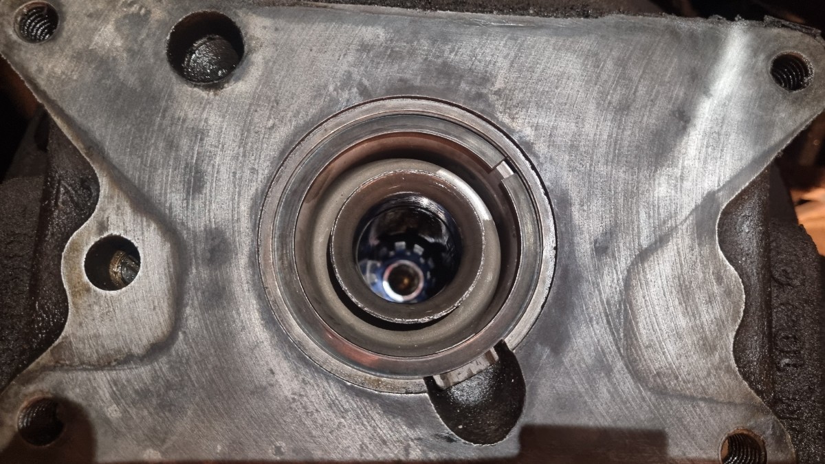

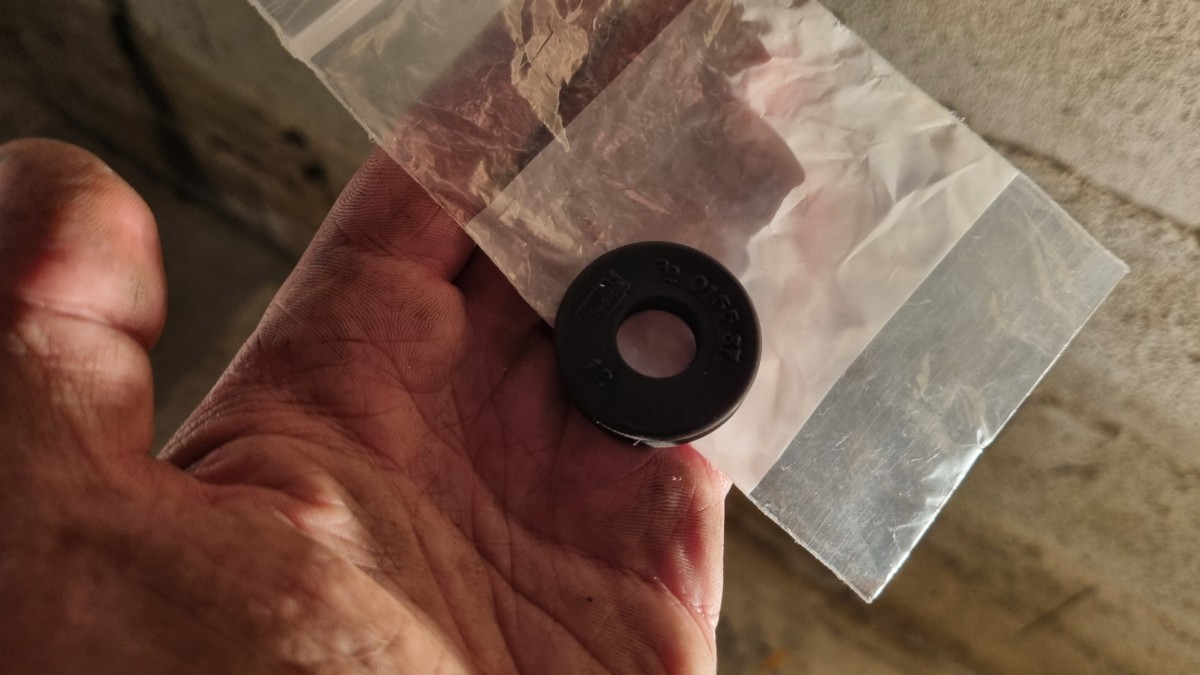

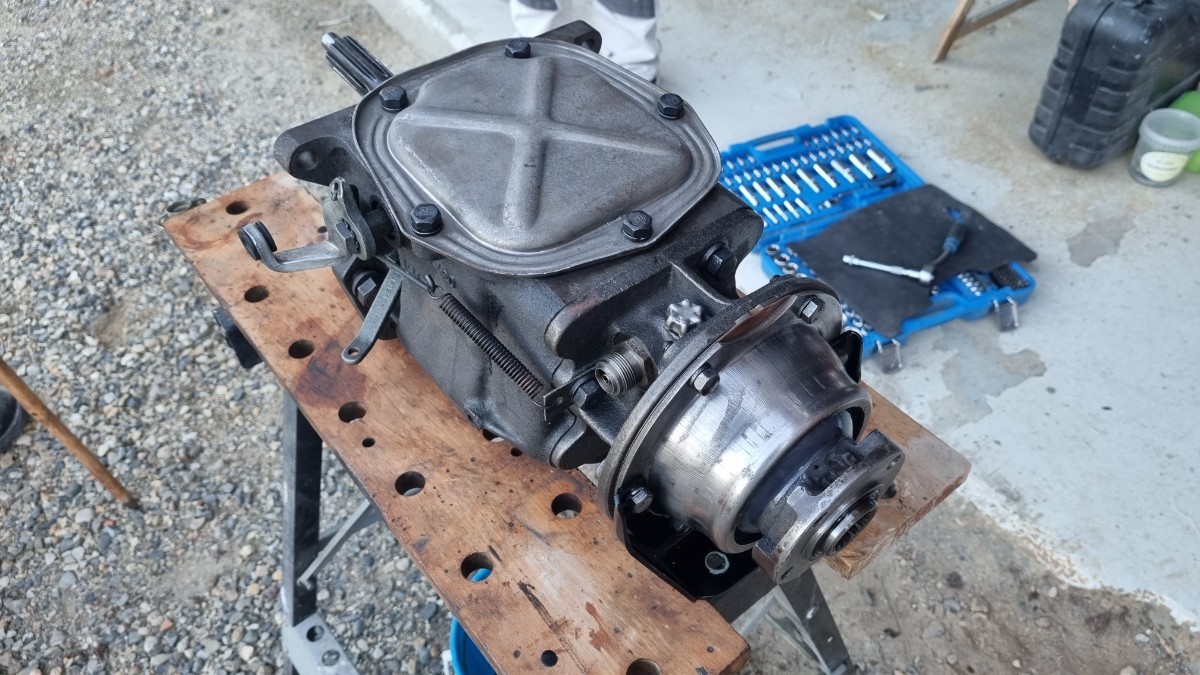

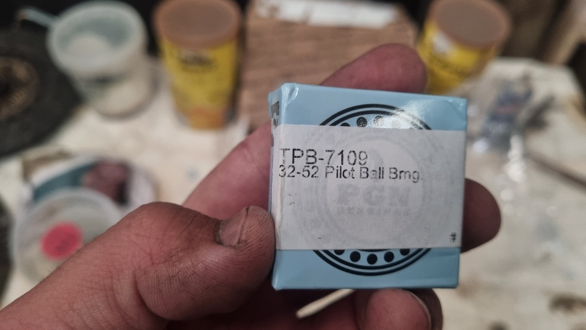

  6. Ensuite remontage du système de bille sur la boite a vitesse . Pour cela j'utilise un petit établie pliant Voici le kit de joint , comme indiqué sur le documents fournie il y a plusieurs joint / cale et c'est a nous de déterminé le joint / cale qui ira le mieux . Les joints vont de 0.0025 , 0.0060 , 0.0100 et 0.150 Pour trouvé le bon joint il faut tout monté a blanc Puis faire le test de " force " de mouvement et pour cela , grâce à un forum US dont ils m'ont bien indiqué les procédures a faire , mettre simplement un manche a balai a l'intérieur de l'arbre et essayé de déplacer l'arbre dans la bille . Normalement ça doit forcé mais laisser un très léger jeux pour que l'arbre bouge dans la bille Cela sera fait plusieurs fois , démonter remonter , ... , pour trouvé le joint qui correspond le mieux , et pour nous j'utiliserai le joint 0.0100 . Puis pour ce dernier remontage , il faut appliqué la " graisse Moly " fournie dans le kit a l'intérieur de la bille Puis sur l'autre coté de la bille mais je n'ai pas de photos . Ensuite changement du joint spie en sortie de boite Puis on continue par le changement du gros roulement en entrée de boite . C'est un roulement a glissement , il coulisse de long de l'arbre . Il est fixé par un gros clips qui n'est pas du tout facile a sortir . Une fois ce clips de sortie , le roulement sort tout seul Mise en place du nouveau roulement Sur le forum US , plusieurs personnes m'ont conseillé de changé le clips de maintient du roulement par un nouveau avec les " oreilles " pour facilité la mise en place avec la pince qui va bien Remontage de la cage et du clips , puis remontage du joint en liège sur l'arbre , celui d'origine était en très mauvais état

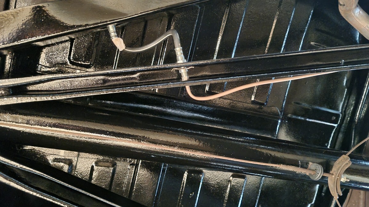

  9. Bonsoir , voici la suite des travaux sur la Buick . Toujours sur le nettoyage du système de bille en sortie de boite a vitesse . Ce système est en trois partie et malgré un dégraissage , c'étais encore bien sale . J'ai donc continué de nettoyé ces pièces Avant / aprés Pour cette troisième pièce , on dirait que la partie plate est " cuivré " ou quelque chose comme ça . J'ai donc au cas ou , nettoyé mais pas enlevé la couche de " cuivre " Aprés Puis nettoyage des dernier boulons Sur deux écroues il y avait des arrêtes sur le bord Un coup de lime Puis ensuite j'ai fait le nouveau tuyau de frein Puis on a reçus les dernières pièces
