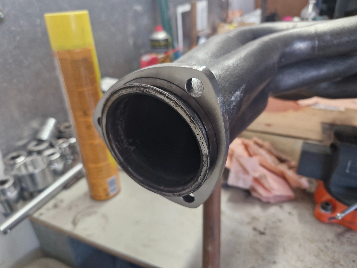

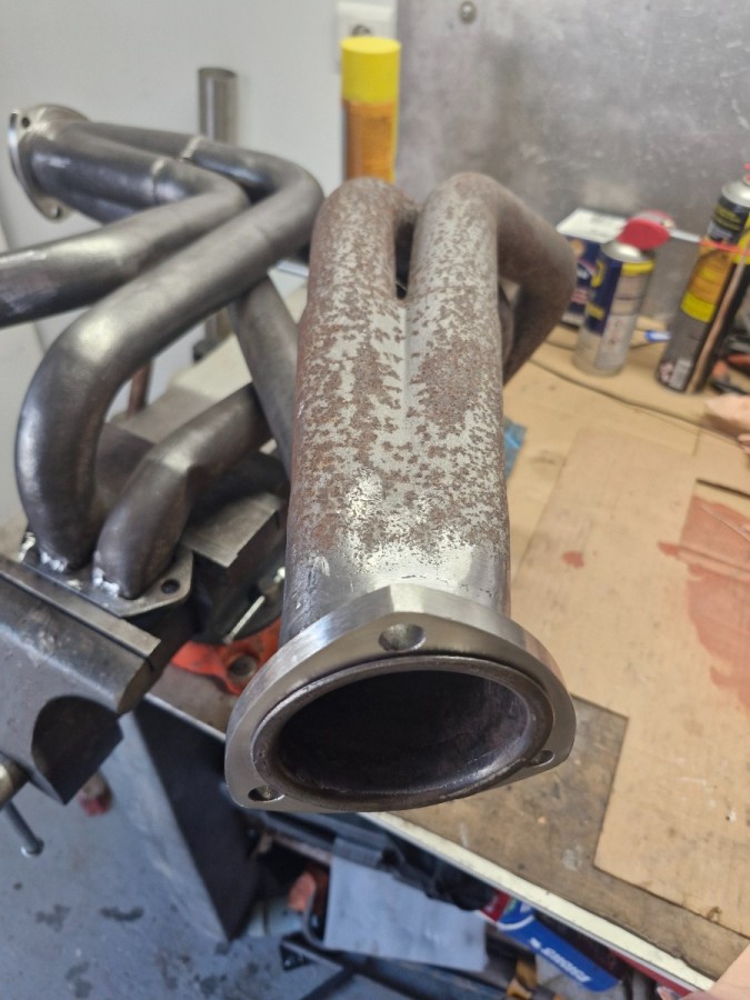

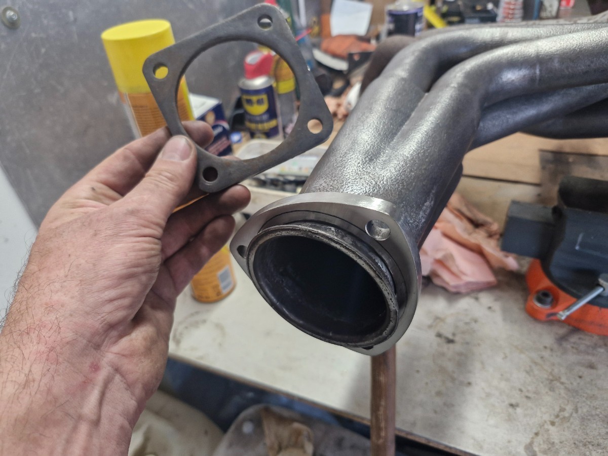

Sebastien, phil(ex nissan). Je n'ai pas repondu à vos interventions, puisque je me suis éclipsé (c'est d'actualité) quelques jours. La priorité sera le gain thermique comme je l'ai dit. 😉 Toujours est-il, j'ai pu avancer sur les collecteurs. Passage aux brides à 3 trous et orientation différente pour passer sous la caisse. La corvette ayant son moteur décalé d’un pouce à droite, le collecteur droit principalement, devait être modifié pour laisser plus de place à la protection de caisse existante. Ci dessous, l'angle modifié pour celui de droite

Oui tu as raison. C'est pour moi le domaine technique en matière de préparation moteur, le plus complexe. Longueur, diamètre, volume, forme, maintient de température, connexions (2 en 1, 4 en 2 en1...) tube d'équilibrage.....tout à une influence sur les résultats au banc. Et le plus gros n'est pas forcement le meilleur.

D'après ce que j'avais cru comprendre et si ma mémoire est bonne la forme de ces spaghettis répond à un impératif de longueur de tube (histoire de pressions des gaz en sortie des soupapes) avant de se réunir sur le tube unique.

Tu as raison, en théories oui, mais d'origine j'avais le même nombre de coudes . De plus les nouveaux coudes ne sont pas fabriqués de la même manières. Ceux d'origines sont écrasés dans les virages par la cintreuse. Alors que les nouveaux font le même diamètre tout le long, donc moins de réduction. Et puis quand je vois ça, je me dit que finalement le mien n'est pas pire.

Beau boulot comme d'hab ! Petite question , d'avoir des coudes juste a la sortie du collecteur d’échappement ne va pas bridé / ralentir l’évacuation des gaz d’échappement ?

Bon cela fait un moment que je tourne autour du "pot", sans savoir par quel bout attaquer. Mais une chose est sure...je n'ai pas le choix. Je parle du raccordement de mes lignes d'échappements d'origines, aux collecteurs légèrement plus récents. Idéal pour 1961, mais avec une grosse différence pour 1959 et 60. En 59 et 60 les châssis sont en "X". Alors qu'a partir de 1961 ils sont en "H" ou échelle. Et cela change tout. En "H" les lignes sont à l'intérieur du châssis et suivent la transmission jusque derrière sans obstacle. En "X" les lignes passent sous le châssis pour suivre celui-ci par l'extérieur. Ayant absolument voulu conserver ces versions longues et qui sortent donc plus loin que l'origine. Cela10 complique la chose et impose de repartir vers l'avant pour passer sous le châssis, a un endroit qui le permet. J'ai donc conservé le coude d'origine qui rentre dans le silencieux, dans le but de le raccorder à un coude de 180° sortant du collecteur. Le problème est que le tube doit passer à un endroit bien précis sous le châssis, pour ne pas se retrouver plus bas que celui-ci. Mais voilà , cela forme un raccordement en angle trop serré de 90°. Donc je prend la décision de couper le coude d'origine plus court et d'y greffer un autre coude. Afin d'obtenir une courbe moins serrée. Cela donne le morceau qui est au sol sur la photo. Maintenant reste le plus dur à faire...Raccorder en coupant les deux parties à un endroit bien déterminé pour obtenir un raccord fluide. Ne pouvant pas superposer les pièces sur un même plan pour tracer la coupe . J'ai essayé de matérialiser avec un bout de tôle l'endroit ou la coupe devait se faire. En déplaçant un gabarit jusqu'a ce que les deux tuyaux viennent le traverser, sans avoir à déplacer celui-ci. En théorie cela devrait le faire. Puis j'ai coupé le premier tube. Recontrôlé que le gabarit n'ai pas bougé et fait la même chose pour la seconde partie. L'heure de vérité, roulement de tambour....Et finalement ça à l'air de marcher. N'ayant rien pour souder l'inox en bord a bord, j'immobilise en provisoire les tubes avec des colliers d'eau en respectant les inclinaisons voulu. Une fois en place, vu de dessous ce n'est pas dégueu. Vu de dessus cela reste esthétique et cohérant. Pour l'autre côté, la même méthode est appliquée. La aussi la méthode fonctionne plutôt pas mal. Sur cette image, on voit bien que les deux tubes passent au-dessus de la partie basse du châssis. Ne réduisant pas ainsi la garde au sol . De plus, d'avoir conservé le premier coude d'origine, cela m'a permit de rester dans le même encombrement. Donc pas d'interférence avec les autres pièces et je peux même passer la main entre le tube est le châssis . L'opération suivante, va consister a fabriquer les brides de raccordement au collecteur. Je vais certainement faire quelque chose d'un peu plus moderne et plus souple que l'origine. A voir...
