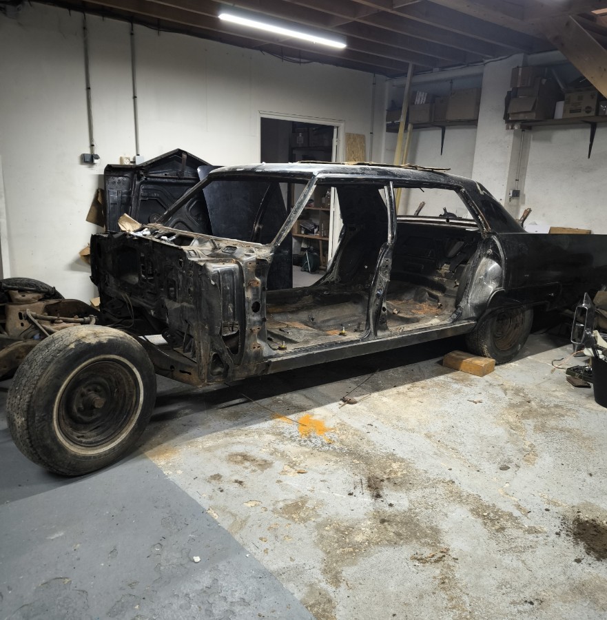

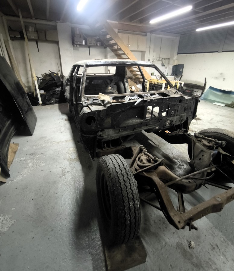

Rémi55 a répondu au sujet de Rémi55 dans Années '60
Bonsoir à tous, Aujourd'hui, j'ai tourné la Cadillac pour que je puisse changer la disposition de certaines voitures dans l'atelier. La prochaine étape sera de mettre des étagères pour stocker certaines pièces qui m'encombrent un peu et qui sont surtout mal placées. La prochaine étape sera le décoquage… Juste pour information, j'étais tout seul pour tourner la voiture, c'était sportif ! Voici quelques photos : Bonne soirée à tous A+ Rémi -
