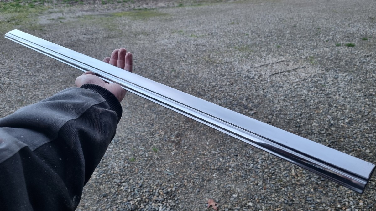

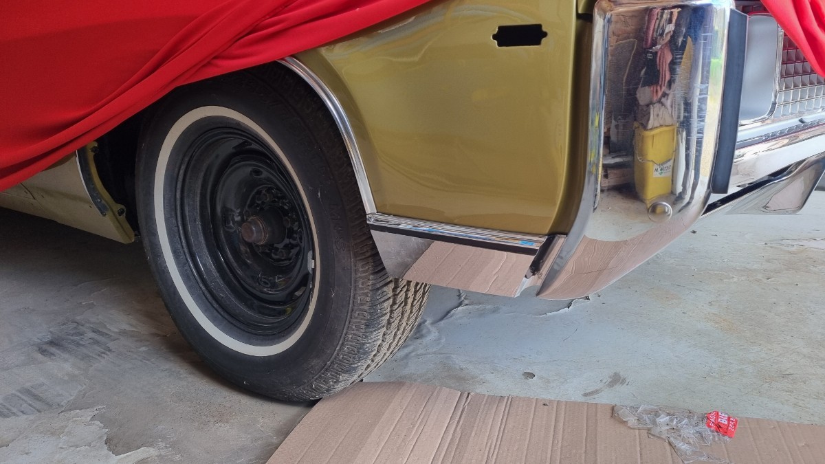

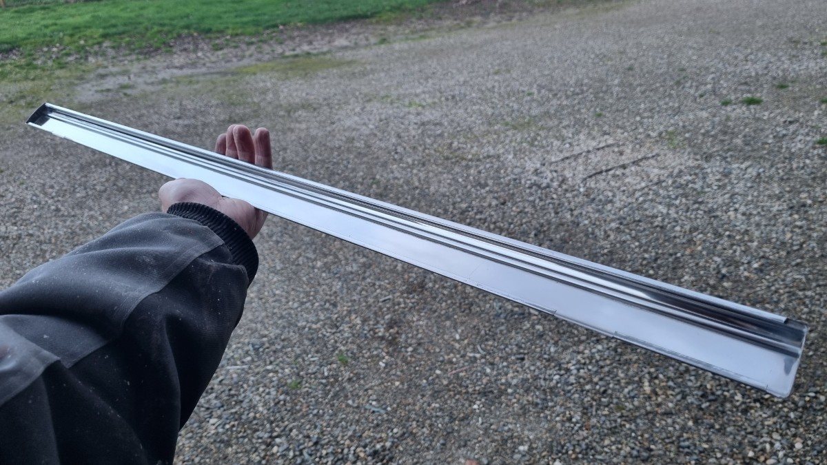

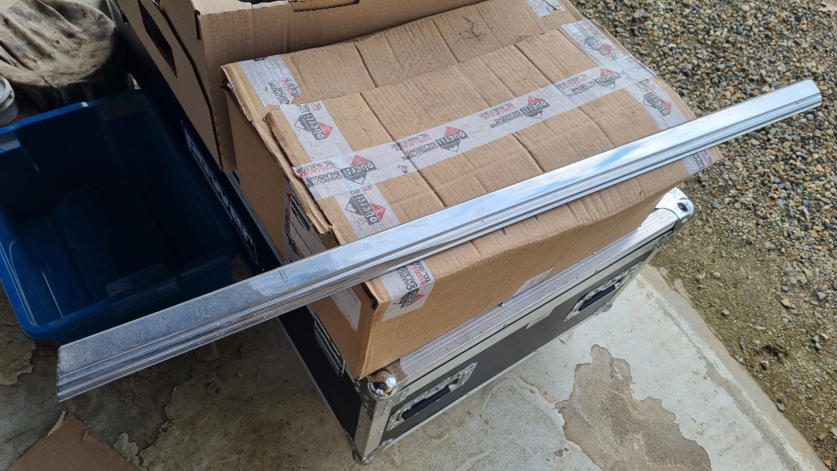

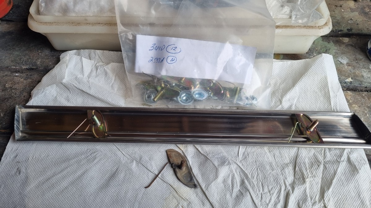

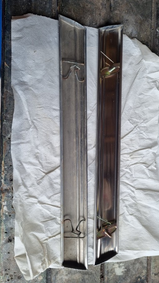

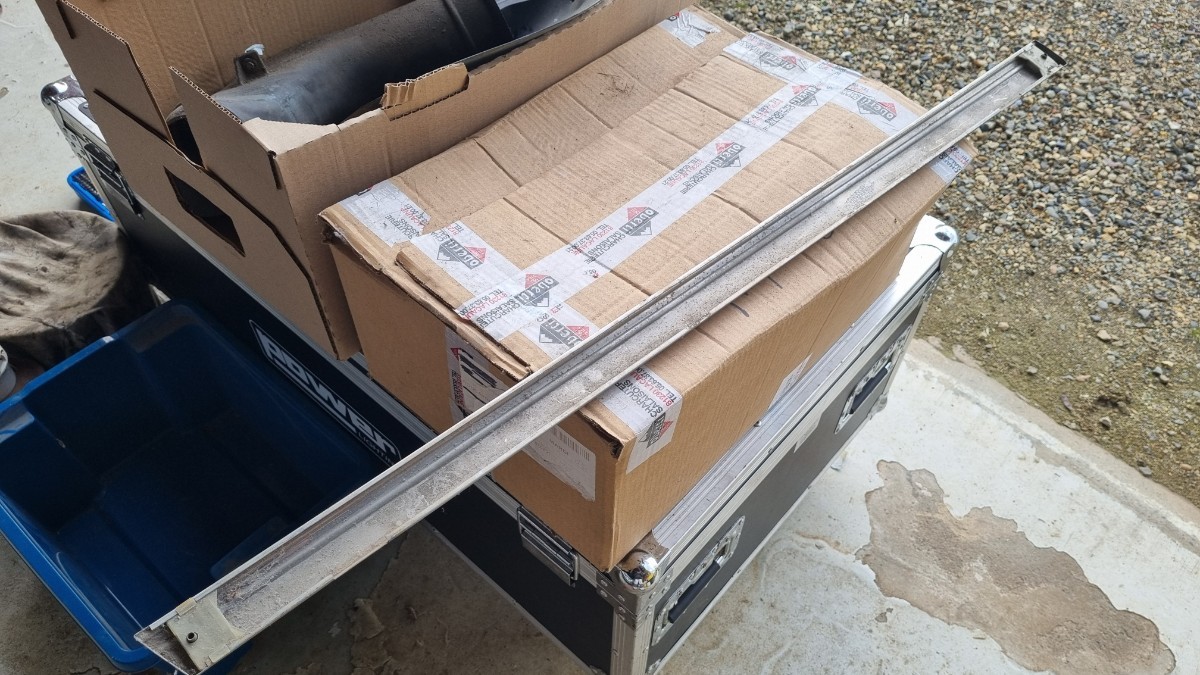

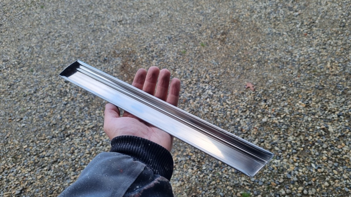

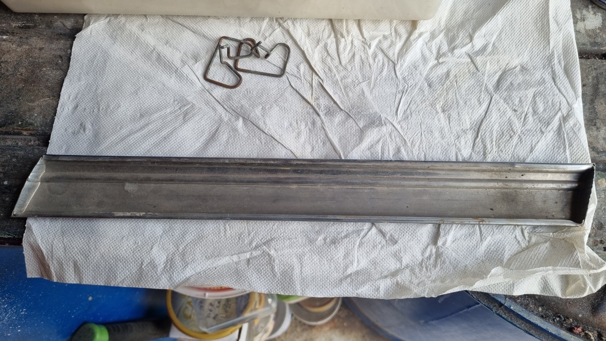

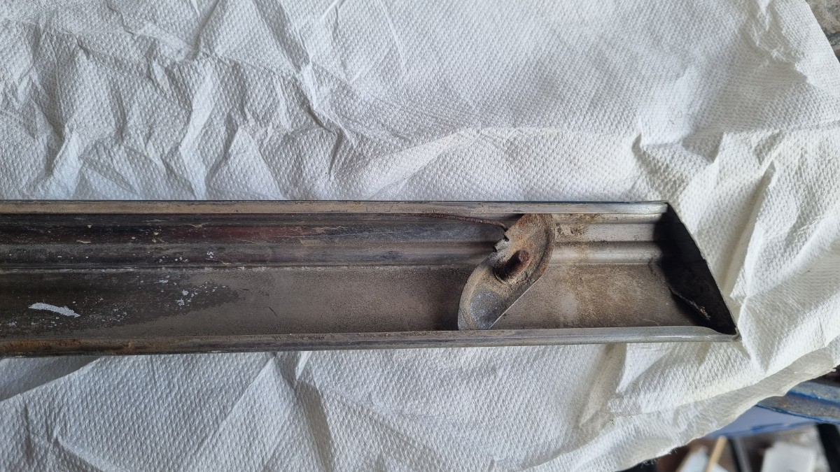

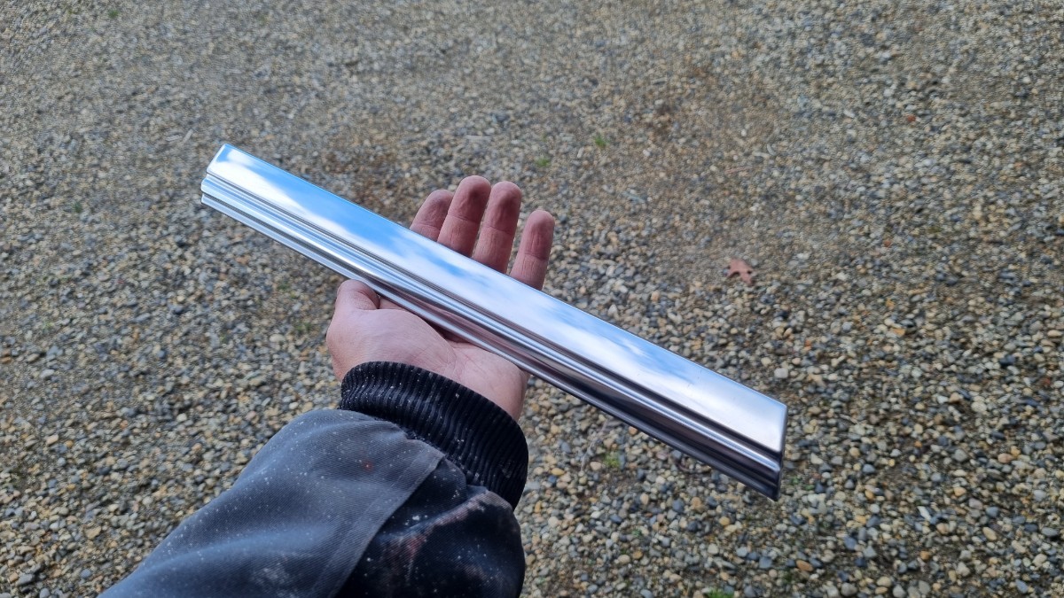

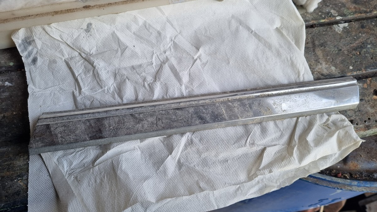

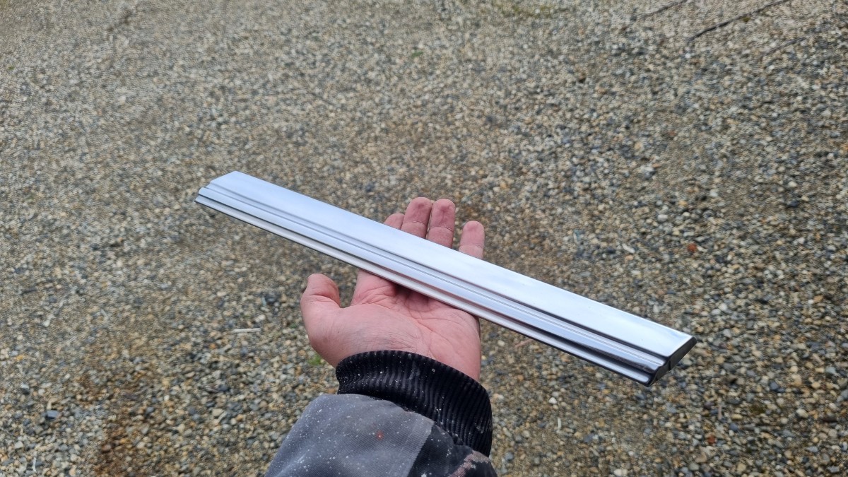

Bonjour , voila quelques nouvelles sur la Buick . Toujours dans le remontage des chrome . Je continue avec le chrome en bas de l'aile coté passager , 4 écroues neuf , puis remontage Puis ensuite je me suis occupé de la baguette chromé en bas de l'aile coté passager Nettoyage Puis changement des clips Puis j'attrape la même baguette mais pour l'aile coté conducteur , puis comme dit plus haut je m'aperçois que les clips ne sont pas les mêmes Nettoyage Ces deux baguettes sont prêtes a être remonter mais avant il me faut trouver les clips pour l'une des baguettes , les baguettes sont prêtes mais elles seront remonté plus tard . Ensuite je me suis occupé de la dernières baguettes de portes , j'attend de recevoir les clips commandé il y a deux semaines Nettoyage

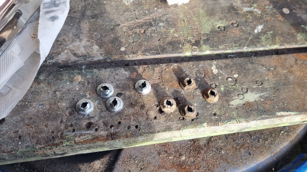

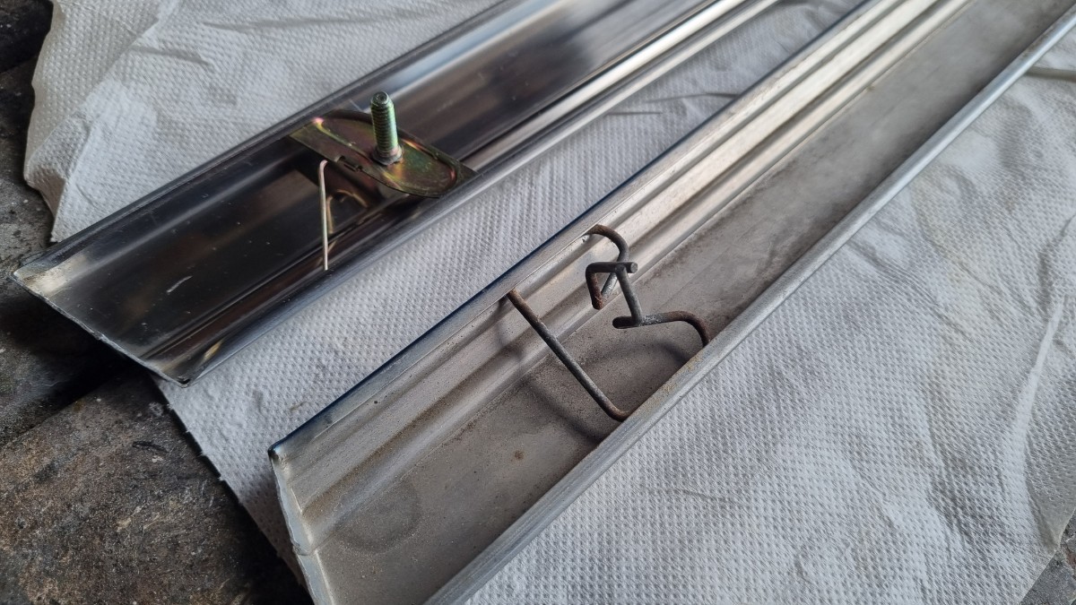

Merci pour le liens ! C'est quasiment le bon modéle , celui ci fait 3.1cm de large et moi il fait 3.8 cm de large . Je voit qu'ils vendent ça pour des clips de Simca Aronde , pas vraiment du GM , donc en effet c'est fort possible que c'est pas d'origine . Merci pour le liens , mais je me suis mal exprimé , les clips d'origine j'en ai , j'ai acheter une poche de clips . Les clips que je cherche sont les clips qui ne sont pas d'origine . Voila l’explication que je parle : Dimanche je termine le nettoyage de la baguette bas de portes coté passager , puis j’attrape la baguette coté conducteur pour la nettoyer également . Je m’aperçois que la baguette coté passager a des clips a vis , clips que j'ai déjà vu dans la Buick sur d'autre éléments . Puis sur la baguette coté conducteur je vois que c'est un autre modèle de clips . Je trouve ça bizarre mais je n'y fait plus attention que ça . Je met des clips a vis neuf pour remplacer ce d'origine de la baguette coté passager . J'y vais pour le mettre en place et je m’aperçois qu'il y a aucune place / accès pour vissé les clips de par derrière l'aile . d'un coté il y a le passage de roue et de l'autre il y a la porte . J'avais dit au carrossier de remonter les chrome avant de remonter les ailes , mais comme il a peint les ailes en place ( je pense ) , il n'a pas remonter les chromes . Du coup je me dit comment je vais faire pour remonter les chromes ? et la je me dit " il faudrait que je trouve les mêmes clips que l'autre baguette , comme ça ils ce clips tout seul " . Et je me dit surtout qu'a l'époque ils ont du sortir cette aile et ils ont eu le même problème que moi , on ne peut pas remonter cette baguette une fois l'aile de remonter .Et du coup ils ont mis ces clips . Et comme j'ai pas trop envie de démonter l'aile , le capot ( les charnières du capot sont fixé sur les ailes ) , ... je cherche donc des clips comme la baguette coté conducteur pour pouvoir remonter la baguette coté passager .
Excellent j'adore En fait je pense savoir pourquoi ce ne sont pas les mêmes clips , j'expliquerai ça plus bas dans les messages Merci a toi Oui c'est ce que j'ai de l'autre coté aussi , et d'ailleurs j'avais commandé une poche d'une vingtaine de clips comme celui d'origine a vissé . mais j'expliquerai le pourquoi du comment plus bas

Chez AMK, à la rubrique "BULK RETAINERS MOULDING CLIPS" https://www.amkproducts.com/bulk-fasteners-listing/?codeforlookup=8220 Peut-être ce clip là?
