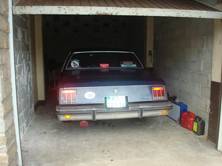

Rien eu le temps, je passe en coup de vent, je taff cette semaine. La caisse est au garage, à l'ombre...
