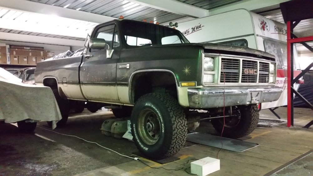

    Square Bodies

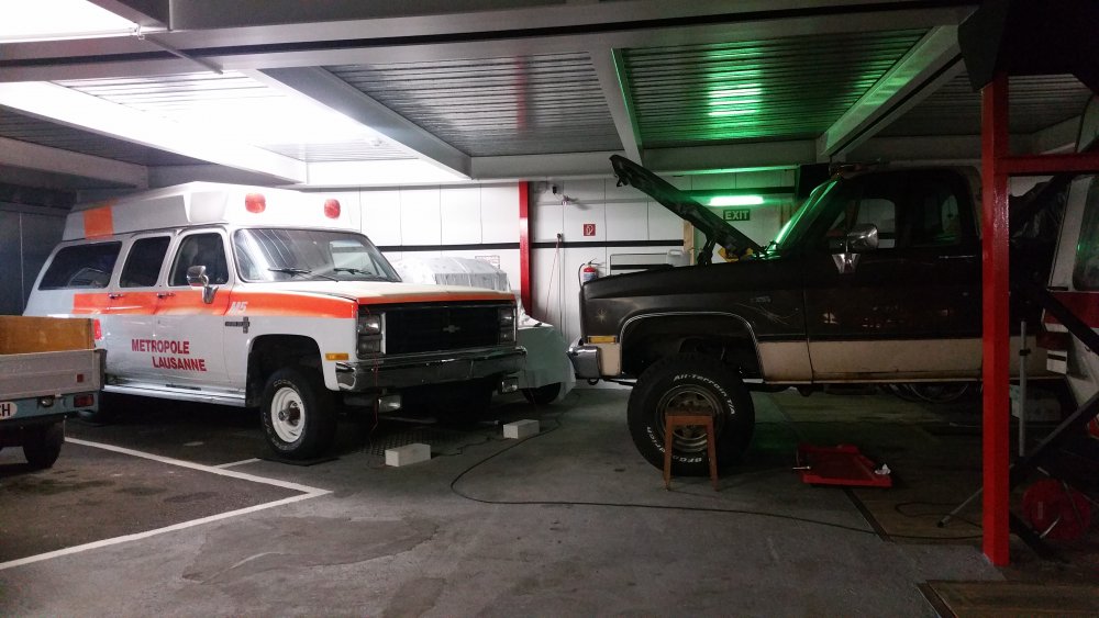

    Bon ben je répare en loucedé...lundi et mardi ça a bien avancé: Hormis l'esthétique indiscutable, deux amortos sur 4 étaient écrasés-morts: Un devant et un derrière, sauf erreur les deux à gauche. Le pire job vu le poids du train avant et les paquets de lames renforcés par deux lames maitresses de chaque côté à compresser à la main au moment du remontage...deux jours après avoir fini j'ai encore mal aux bras... Bon le bon côté c'est que les anciens étaient pas trop compliqués à démonter...tu souffles contre et ça sort tout seul... C'était le moment, les lames posaient sur les longerons et le train avant était désaxé de 2 bons centimètres par rapport au châssis...et ça date pas d'hier, aux endroits ou les lames posaient sur le châssis le métal est beau nu. Je note aussi que le gros goret qui avait posés les anciens silent-blocs (les oranges, en miettes), l'avait fait comme une salope: Boulons pas du même diamètre et pas de même longueur entre gauche et droite, silent-blocs de mauvais diamètre et montés sans entretoises métalliques et donc qui se limaient sur les boulons partiellement filetés, aucune trace de graisse de montage quelconque alors qu'il en faut absolument avec du poly, 1 rondelle sur 2 et les autres manquantes, silent-blocs avant sur-serrés et les arrières tout juste amorcés à la main, c'est la rouille qui les empêchait de se barrer...bref...du grand art. Boulot du siècle. Tout à la poubelle et on recommence. Ah ouais et rien à voir avec la choucroute mais on voit que j'avais bossé sur les réservoirs, après 4 ans je viens de remarquer seulement hier qu'on les voyait par les passages de roues: La vie est pleine d'émerveillements. Ah ouais et faudrait réparer l'attache du bas d'aile là, je sais, on me l'a déjà dit 112 fois. Elle restera cassée. A suivre! Encore au programme (demain dans la journée): -Connecteurs d'injecteurs Repoussé parce que c'est pas indispensable et parce que c'est une infâme merde à faire (conception): -Bushings d'extrémités de barre stab' avant. Et dimanche si j'ai le temps, sortie du garage et 10 bornes pour faire bosser les suspattes et pour que tout ça prenne bien sa place...et aussi pour se marrer et taquiner le big bloc.

  5. Merci! Je te rassure, c'est qu'à moitié du préventif, puisque tout ça est déjà à 50% mort. Bon ben comme prévu, c'était réparé lundi soir...la preuve: Avec encore une petite fantaisie puisque j'avais du temps en rabe: J'ai repeint les triangles. Bah ouais, 'fallait accorder les triangles avec les disques, normal. Et donc descente du lift lundi soir, et retour à sa place: Et ce après la trouille de ma vie! Lundi 16h00 alors que j'ai tout terminé, je le descends du lift et je fais le tour du bâtiment par la route pour aller le remiser...et alors là...je chie aux frocs. A chaque tour de roue j'ai un bruit de ferraille terrible, du genre: -"klong, klong, klong!"...je me dis: -"Et voilà, ça y est, j'ai buté le pont. J'ai trop serré, j'ai aplati le crush sleeve, je suis en train de bouffer les roulements, dans 30 bornes j'en suis pour 2500 euros de révision complète, le déménagement dans 10 jours je l'ai dans le cul, j'ai plus de Blazer, je peux le foutre loin, je suis mort, quel con!" Etc, etc. Partagé entre l'envie de quand même aller le ranger comme prévu et de rentrer à la maison pleurer, et la possibilité de le remettre vite sur le lift, pour battre le fer pendant qu'il est chaud (et accessoirement finir la journée à 22h30 plutôt qu'à 17h30...), je me calme, je fais demi-tour et retour sur le lift. Je vais dessous, je vois rien, je fous le train arrière dans le vide et je passe les vitesses roues dans le vide: Rien, aucun bruit. Je prends l'arbre à deux mains, je me suspends dessus, je le tourne dans tous les sens: Aucun bruit. -"Putain, chier, ça sent que ça va encore faire du bruit seulement roues au sol avec de l'effort sur la transmission, histoire de s'emmerder jusqu'au bout!" Finalement, je décide de commencer par éliminer le train avant dans les causes possibles. Je monte le train avant dans le vide et je tombe les roues. Et alors là, putain, je me mets à faire tourner les cardans à la main et j'en reviens pas: C'était le disque avant droit, beaucoup plus épais que l'ancien, qui avait une minuscule bavure sur le pourtour, et qui allait taper la flasque à chaque tour de roue...bêtement! Un coup de lime, pris la flasque à pleines mains pour l'écarter du disque, refoutu les roues...et plus rien! Pfffiiiouuuu! OUF! Je l'ai donc rapatrié mercredi après-midi, et j'ai là aussi eu une belle frayeur. Je suis parti du garage, et putain ça freinait bien. Terrible, efficace à mort, plus une vibration, pas un bruit, nickel. Et j'arrive au moment de descendre une très forte pente qui se termine en épingle, et ça roule à 80km/h. No problem, ça freine nickel, et j'arrive en plaine sur un rond-point. Une odeur de ferraille, putain...j'ai tout de suite compris. Arrêté sur le bas-côté, j'ai les freins avant qui crament. J'ai tout checké: Il avance tout seul, je pouvais le pousser à la main au neutre sans aucune résistance...bref...pas de pistons grippés. Bref, j'ai fait 20 bornes après ça pour renter à la baraque, et plus rien. En fait il semblerait que ce soit le liquide (huile?) dans lequel mes copains chinois de chez AcDelco enduisent les disques pour pas qu'ils débarquent du bateau tout rouillés qui se soit consumé. J'avais naturellement essuyé et dégraissé les surfaces de freinage à l'acétone avant montage, mais évidemment que dans les ailettes, c'en était encore plein. Ajouté à cela le fait que ça morde terrible parce que c'est neuf, et surtout les 2500 kilos du bébé et encore plus les jantes en alu avec quasiment pas de refroidissement et dont la dissipation de la chaleur est catastrophique...je pense que c'était juste ça, parce que les étriers relâchent bien, y'a rien qui force, c'est méticuleusement graissé de partout...je vais surveiller, mais je vois pas ce que ça pourrait être d'autre. Belle frayeur en tout cas. A suivre! Le pont est parfaitement silencieux et étanche, ça freine parfaitement...au final que du bon! Une amélioration par mois, si ça continue d'ici 2018 j'aurais transformé la citrouille en carrosse! Il a passé les 198'000 bornes mercredi, ce weekend si j'arrive à trouver un moment j'irais bien lui en mettre 200 de plus, histoire d'inaugurer mes réparations sérieusement.

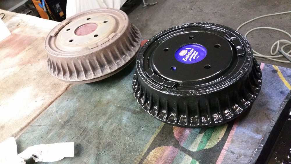

  8. Bon ben ouerke inne prograisse! Petite plage de libre du lift jusqu'à lundi soir, il n'en fallait pas plus, plop': Pour une fois timing parfait, avec moi c'est rare. J'ai démonté ce matin, les pièces sont arrivées à la baraque à 14h30, lundi matin je remonte, lundi soir je roule! Donc au programme...pont avant: beurk! Pont arrière? Ben beurk aussi. Disques et plaquettes, repoussé les pistons d'étriers: Le principal fautif...que je haïssais, jusqu'à ce que je puisse voir qu'il était d'usine, avait tenu 198'500 bornes et 25 ans, et à qui je voue depuis un profond respect. Merci Monsieur! Mais bon...c'était l'heure: Et la sortie de chauffage, certainement le moins drôle et le plus long, parce qu'il faut absolument aller se faire entailler les mains derrière le cache-culbus passager pour aller choper ce p*tain de tro* du c*l de boulon de 8 qui tient la durite de chauffage rigide fixée à la culasse... Mais encore, puisque j'y étais: -Fabriqué un arrêt pour la ceinture ARD dont le ressort de l'enrouleur est manquant, et donc qui se déroule dès qu'on l'agrippe...à défaut de trouver une ceinture complète en charchoal gray, c'est pourtant pas faute de chercher -Redémonté le thermostat neuf, fait deux trous dedans, remonté...pour éviter d'éventuelles poches d'air, vu qu'il pressurise pas, ce bahut -Purgé le bocal du MC, qui était de nouveau crade, le liquide est neuf mais il se charge d'une sorte de boue de caoutchouc qui vient de chépaou...puisqu'il fallait bien tenter quelque chose, j'ai commencé par lui mettre un joint de couvercle neuf, j'en avais d'avance. Heureusement ce n'est que pas beau, puisque ça ne contamine pas le liquide qui était à 1% d'humidité au testeur après 8 mois d'existence. -Complètement vidé l'habitacle, tout aspiré-nettoyé -Refait des retouches peinture sur le châssis et les soubassements -Fait les niveaux, pression des pneus -Trouvé la cause d'un subtil bruit de ferraille que j'avais seulement à froid pendant quelques secondes, vraisemblablement c'était le carénage sous le moteur dont les rondelles à ressort ont faibli avec les années et qui allait vibrer contre la traverse avant lorsque le moteur était en ralenti accéléré...réglé avec 4 rondelles de bouchons de vidange en nylon que j'ai usinées Les observations, pour plus tard (ou jamais): -Le craquement intempestif que j'ai en tournant les roues à l'arrêt sur sol lisse vient bien du cardan passager, qui à un poil de cul de jeu d'avant en arrière, assurément dû au choc qui avait aussi fait exploser la rotule que j'avais changée juste après l'achat. -Il pisse toujours autant la flotte par les joints d'admission craqués, en novembre si j'ai le temps je pense que je vais m'y mettre, même si ça m'attire pas plus que ça. -S'il repasse un CT et quand j'aurais des thunes à claquer, ce sera: -Flasques avant -Cardans -Moyeux -Cylindres de roues -Réviser les étriers avant Tout ça préventivement, parce que ça marche très bien mais j'aime bien quand c'est nickel! Ah ouais, et surtout: Dieu ce que c'est cool à bosser comme caisse, après deux mois à se faire chier comme un âne sur des machins italiens conçus avec les pieds, c'est un vrai bonheur! De la vraie méca de redneck, du gros boulon de 32, de la rouille, du gras jusqu'aux oreilles...aaaaah...vive l'amérloque. Sinon les trains de S10 par dessous, ça ressemble à ça: Sponsored by: A suivre! Je prends mon weekend, mais lundi ça va chier des barres! J'en ai besoin de ma déménageuse moi, mince!

  13. Bon, ben ça y est, j'ai rapatrié le bébé cette après-midi et je l'ai rangé en bonne place pour les opérations. C'est le moment, j'avais une marre d'huile sous le pont arrière, le joint à vraiment l'air d'avoir explosé, c'est crépi de la flasque gauche à la flasque droite d'un beau jet franc. Lundi je lui lève le cul et je le pose sur cales, ça baigne déjà dans le dégrippant à l'heure qu'il est et j'ai profité d'avoir une grosse commande à faire pour allonger la liste des travaux...vu que je m'emmerde: -Disques et plaquettes avant, c'est officiel, je suis lassé de me faire branler par les disques voilés... ils sont pourtant comme neufs. Mais bon, les nouveaux ne m'ont rien coûté en port, ça valait la peine. Du ACDelco "Heavy Duty"...normalement ça devrait piler sec et sans se faire brasser la pulpe. -Joint de pignon de différentiel, évidemment. -Vidange des ponts avant et arrière, sans tomber les carters, puisque les deux sont parfaitement étanches, qu'ils le restent!!! Ce sera vidange par aspiration via le bouchon de remplissage avec la bécane à dépression pour purger les freins, et via! -Nouvelle vidange du LDR, rinçage et remplacement par du neuf, ce sera la deuxième fois, maintenant qu'il s'est bien mélangé avec l'ancien en roulant, comme ça il sera neuf-neuf. -Un raccord de flotte du radia de chauffage qui suinte, pourtant neuf mais du Dorman de merde (la seule marque que je pouvais grouper avec la précédente commande...), j'ai remis 20 balles de plus pour la même en ACDelco, que je bourrerais comme un goret de pâte à joint, ce qui devrait régler le problème. Et préventivement, j'ai aussi acheté tous les flexibles en neuf et une grande partie des consommables à double...comme ça, tranquille. J'ai aussi trouvé et posé le cache pour la prise ODB1 sous le TDB...content, ça fait bien fini. Tout est dans le détail, les enfants! Des trous de rouille de 20 par 20 dans les ailes avant, mais le cache prise diag!!! Ranafout'! Ah pis un dernier truc que j'aimerais bien faire c'est changer le joint de tailgate, malheureusement introuvable, un machin moulé avec une forme impossible... J'ai commandé 8 pieds de profilé chez Metro Weatherstrip, donnés pour ce modèle, et évidemment c'est pas bon, pour le bas de la porte en tôle ça marche mais pour la vitre en verre du haut ça plaque pas...on oublie. Introuvable en NOS et en repro...à suivre...'va falloir que je trouve d'occase en bon état, mais ça va pas être drôle. Donc voilà! Petit stage au garage pour réparations et améliorations...par contre il faut que ça démerde, lundi 9h00 je commence par tout démonter et aussitôt que les pièces seront tombées du camion je les monte, j'ai des meubles et des outils à déplacer rapidement, et y'a pas à chier, en Cougar '88 ça va quand même drôlement moins bien. Objectif retour sur route samedi prochain, mais enfin ça va surtout dépendre de DHL et de l'arrivée des pièces. A suivre! Stay tuned! Photos bientôt. Ah oui et une mini vidéo de la semaine passée, le départ du petit poucet:

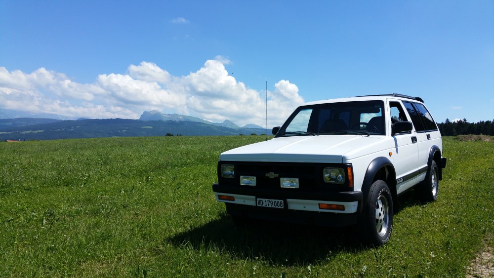

  17. Ah ben voilà, j'aurais mieux fait de fermer ma gueule. Ce matin j'arrive au garage, et je vois une belle tâche brillante sous le pont arrière...et merde. Joint à lèvre d'entrée de pont mort: Visiblement les 200 bornes d'hier étaient de trop, je ne sais pas comment il a pu rendre l'âme, si c'est simplement l'usure ou un gravier/morceau de rouille qui a passé entre le nez de pont et le yoke, mais il à du se déchirer comme il faut: J'avais 2dl de 80W90 parterre. Bon j'ai quand même fait mes 60 bornes aller-retour prévues, même pô peur, et en arrivant au hangar j'ai immédiatement regardé le niveau qui était bon et en vitesse décroché le reniflard pour vérifier qu'il n'était pas bouché...négatif...c'est donc "juste" le joint qui a claqué. Donc je vais commander ça rapido, et ce sera encore une première pour moi...ça a pas l'air super compliqué mais j'ai pas l'outil pour empêcher le yoke de tourner en dévissant l'écrou central, je vais essayer de me démerder sans...on verra. En revanche je l'ai réuni avec ses grands frères, puisque pour les premiers tours de roue du GMC toute la division utilitaires GM de la flotte Comet était de sortie! Comme vous pouvez le voir, en fait un S10 c'est un full size qui a rétréci au lavage. Et pourtant c'est déjà une grosse bagnole...

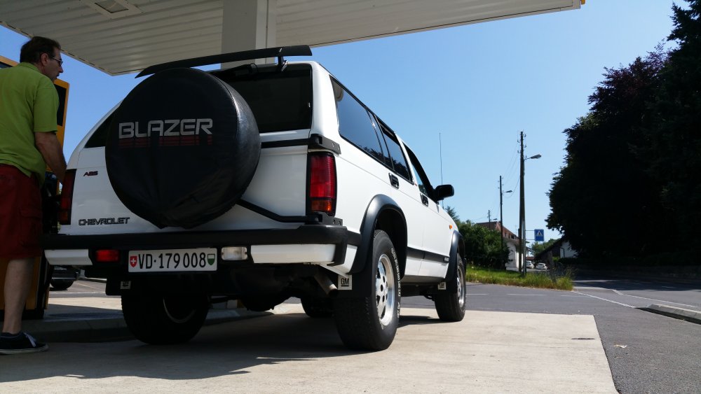

  20. Toujours en vadrouille... J'ai parcouru aujourd'hui la route que j'avais faite quand je suis allé le chercher après l'avoir misé sur internet, ce fameux dimanche de printemps. C'était drôle. En tout cas il marche vachement mieux que ce jour là. Et toujours à transporter des combines. Très important la boisson: Pour la machine à droite, pour le conducteur à gauche. Dieu qu'il me rend service ce bahut, il ne se passe pas une semaine sans qu'il me dépanne. Il est encore en mode déménageuse et complètement crade parce que je vais avoir quelques bricoles héritées à transporter dans quelques temps...du coup j'attends d'avoir réglé ça avant de remonter la banquette et lui donner un bon coup de propre.

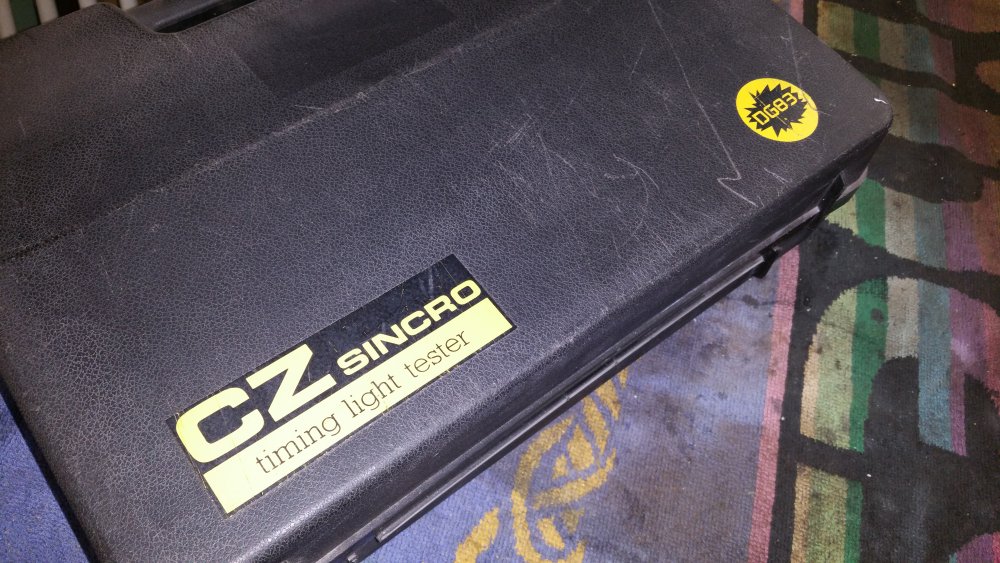

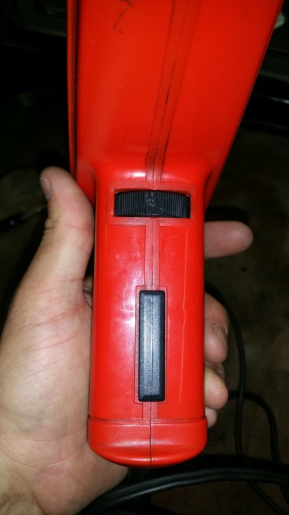

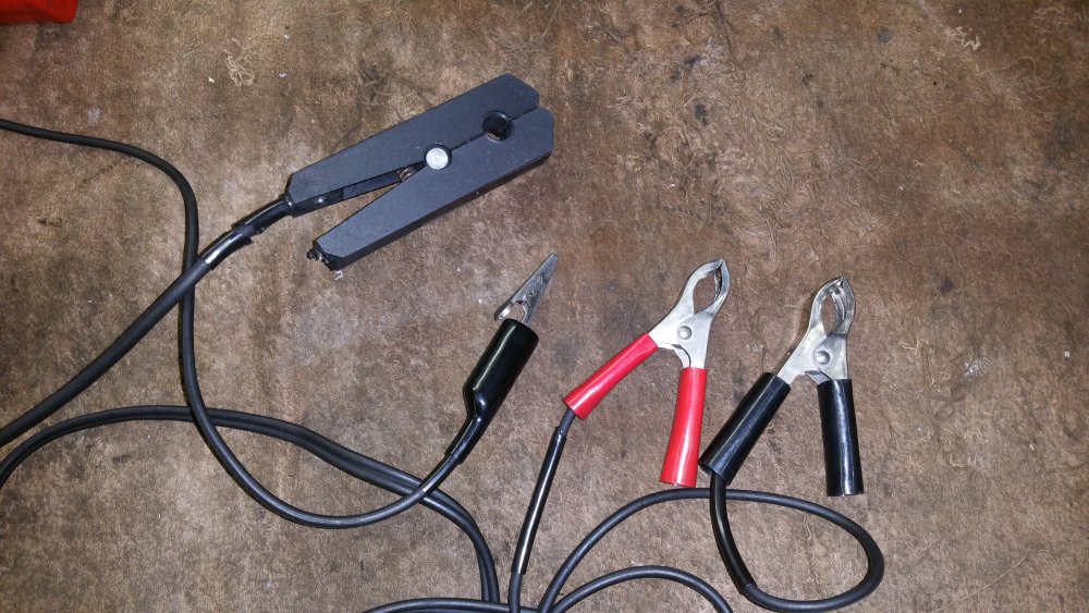

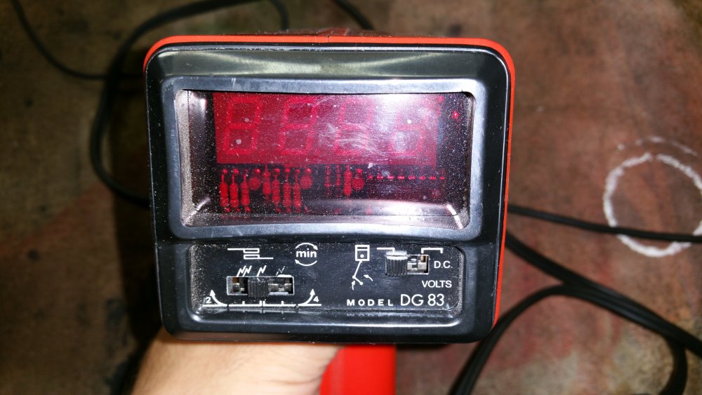

  23. Ah oui au fait, j'ai...encore...une question! A propos de ma lampe strobo. Can-Am m'a très gentiment scanné le mode d'emploi, mais il me reste une interrogation. J'ai un interrupteur avec trois positions en fonction du type de moteur: 2 temps - 2 étincelles par tour 2 ou 4 temps - 1 étincelle par tour 4 temps - 1 étincelle tous les 2 tours Euh...enfin j'hésite entre les deux dernières positions pour mon 454ci...et honnêtement je ne comprends pas ce que ça change? C'est purement visuel pour bien arriver à voir le repère pendant les flashs ou bien ça implique autre chose techniquement? J'imagine avec mes maigres connaissances qu'avec 1 étincelle par tour ça flashe aux PMHs fin de compression et aussi aux PMHs fin d'échappement, et avec une étincelle tous les deux tours à seulement un des deux PMHs, histoire d'espacer les flashs? C'est juste? Histoire de savoir pour caler demain quelle position utiliser...si quelqu'un à une idée...
