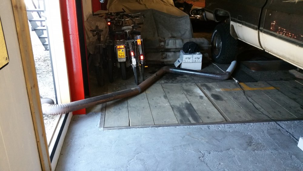

Demain. Arrêtes, ça me démange de trop... Bon ben une petite vidéo de dimanche pour compléter...et promis, la prochaine fois je me poste côté échappement...quel boulet...

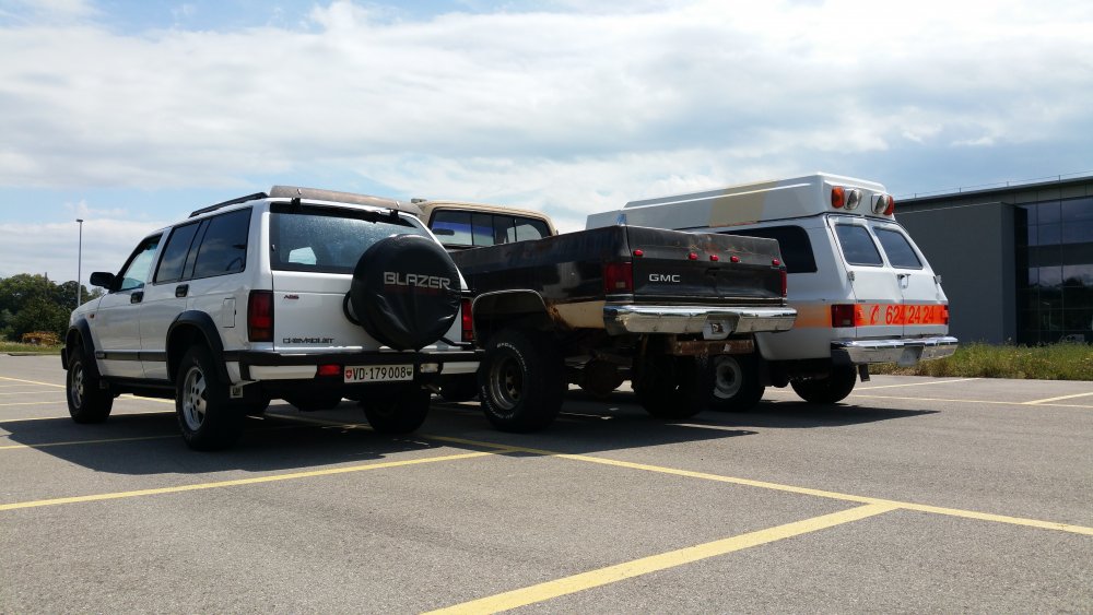

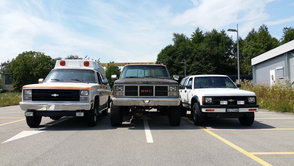

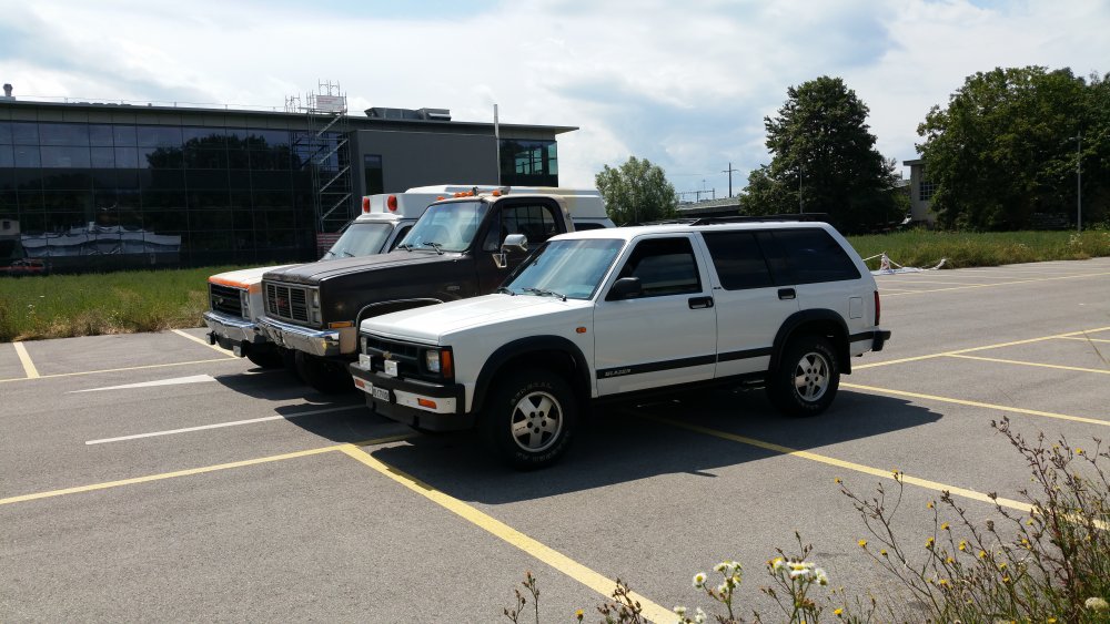

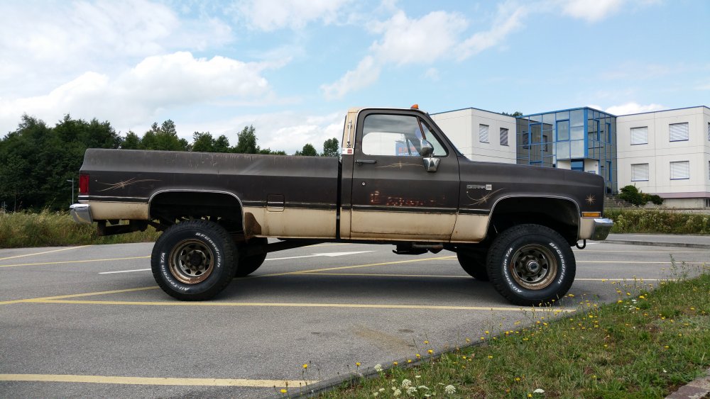

Thanks! Ouaip, il est assez méchant. Perso j'ai pas de mots pour décrire à quel point j'adore ce bahut, en ce qui me concerne c'est la quintessence du pick-up amerlo. Allez, vous m'aviez demandé des tofs à côté d'une bagnole courante, en voilà! J'ai choisi une Yaourtière Scenic, dont vous ne manquerez pas les courbes dignes du plus beau Tupperware de grand-maman. Donc ouais, comme on disait, au niveau de la queue de poisson, du refus de priorité et des remontées par la droite, avant de s'engager 'faut bien peser le pour et le contre ou alors avoir un très bon karma...parce qu'au niveau des chances de survie, ça se présente plutôt mal.

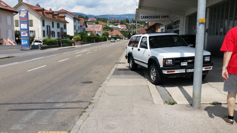

Moi j'ai aussi fait 5000 bornes, mais avec le problème! J'ai acheté mon Blazer S10 avec exactement le même soucis, bien avant l'achat la pression dans le circuit de LDR à fait péter les joints de la pipe d'admission, et j'ai clairement une compression qui passe dans l'eau. Tout ce que ça me coûte c'est de remettre les 3 décis qu'il crache dehors par la pipe d'admission après chaque long trajet, mais il roule comme s'il n'avait absolument rien, et pourtant je ne le ménage pas. Perso j'ai décidé d'attendre que le joint de culasse craque clairement (eau dans un cylindre, ou autre joyeuseté) avant de faire quelque chose puisqu'il roule parfaitement et ne chauffe pas. Mais juste pour ma culture, et tout alarmisme mis de côté, on risque quoi à rouler comme ça? La probabilité que l'eau fuie dans l'autre sens et aille d'un coup remplir le puit du cylindre en suffisance pour casser une pièce en compression est totalement infime, non? Vu que le circuit de LDR ne peut pas pressuriser avec les joints de la PA craqués il tourne à 75 degrés en moyenne à pleine chauffe, pas de quoi créer une grosse usure de l'ensemble mobile, non? Dans la majorite des cas le moteur va juste un jour se mettre à tourne carré et s'arrêter comme pour un joint de culasse classique, ou bien j'ai tout faux? Désolé pour l'interrogatoire de police mais ça fait un moment que je me questionne, et vu qu'on traite du sujet...

Bon ben bonne nouvelle, il marche du tonnerre. Heureux de le retrouver ce S10, après 3 semaines à l'utiliser très peu ça me manquait. Je suis allé l'essayer jeudi soir, une petite trentaine de bornes avec peu de freinages, arrivé à destination les freins étaient à peine tiède...ça confirme ce que je pensais: Le dégagement de fumée que j'ai eu le jour du rapatriement c'est la saloperie d'huile qui enduisait les disques neufs qui s'est enflammée. Aucun problème de freins, il freine nettement mieux qu'avant (plus court et sans vibrations), bref, ça va bien! Je m'habitue gentiment aussi à plus utiliser le frein moteur, sur les grosses descentes je repasse la 2ème, il se stabilise naturellement vers les 60km/h à 2200 tours, c'est juste parfait, juste un petit coup de patin en fin de course et c'est arrêté...vu le poids et l'inertie de la bête à la première petite descente, c'est définitivement la chose à faire, 'faut que je prenne le pli. Les ponts sont silencieux, pas une goutte d'huile parterre, c'est réparé aussi. Et même plus: Après avoir fait deux petits trous dans le thermostat pour éviter toute éventuelle poche d'air, j'ai perdu nettement moins de flotte par l'admission lors du dernier trajet, et même pire: Vraisemblablement j'ai plus l'effet de dépression dans le circuit d'eau après avoir coupé le moteur qu'il me faisait avant, et plus de bulles d'air qui remontent dans le vase d'expansion juste après avoir coupé le moteur. Bref, je verrais demain matin en ouvrant le radia ce que ça dit, mais il semblerait que j'ai amélioré le problème...à suivre, je vais surveiller ça. J'en avais plus que jamais besoin aujourd'hui puisque j'ai hérité tout l'outillage pro de mon grand-père, et je devais aussi rapatrier des meubles pour ma mère. J'ai fait des trajets toute la journée, chargé de 200-300 kilos de ferraille raz la gueule en permanence, que des trajets urbains sans arrêt arrêté aux feux, 30° dehors...j'ai pas eu une seule emmerde. Brave bête! Et qu'est-ce qu'on en fout là-dedans...sans déconner c'est un cadeau du ciel ce vieux clou, la première fois de ma vie que j'ai une bagnole qui sert concrètement à quelque chose et qui me simplifie la vie. Même si je coule le moteur la semaine prochaine je m'en fous, avec tous les services qu'il m'a déjà rendu les 420 balles que je l'ai payé sont remboursés depuis longtemps, l'énergie que j'ai mis dans sa remise en forme aussi...rien que trois jours de location chez Hertz pour un Transit de merde m'auraient coûté plus cher. Tanque you Chäywoläy! Demain? Probables 150 bornes de cure sur jolies routes dégagées après cette journée à se faire chier dans les bouchons, minimum. Fini du mode déménageuse, remise en place de la banquette et décrassage du 262 on the floor!

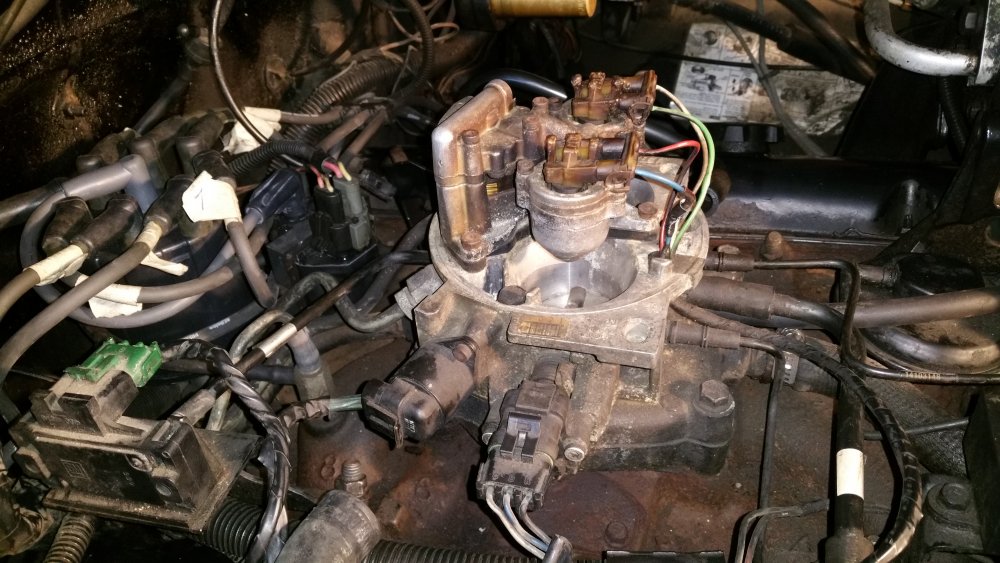

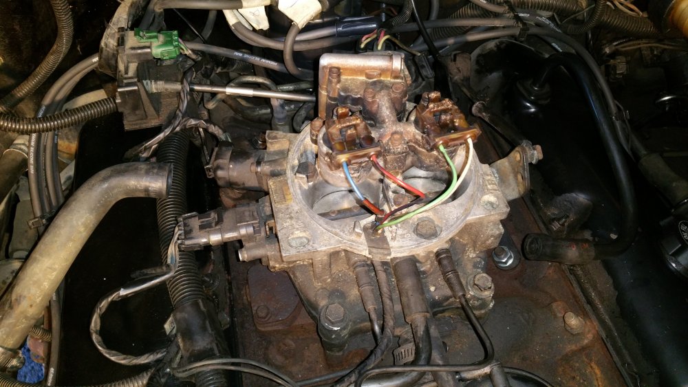

Excatement! Je me réjouis des premiers kékouzes en M3 de leasing qui viendront me coller le cul comme avec la Cougar maintenant...faudra qu'ils aient des réflexes, ça freine plutôt très bien et j'ai pas prévu de poser une barre anti-encastrement. Bon ben la dernière réparation de prévue soit les connecteurs d'injecteurs c'est fait ce midi, avec en supplément une réparation d'un fil blessé réparé il y à sûrement très longtemps, tellement longtemps que la gaine thermo d'époque à pété en deux quand j'ai du triturer les fils pour changer le connecteur. Vu l'accès merdique j'ai préféré conserver la soudure à l'étain qui était dessous, pour une fois très bien réalisée, et j'ai donc longuement découpé la vieille gaine autour du fil avant de geeeeeentiment en glisser une neuve par dessus le connecteur...pas super drôle mais c'est fait. Au passage un bon coup d'aspiro dans la gamelle pour lourder le millimètre de poussière de rouille qui est venu s'entasser là après les premiers démarrages, et refermé. Fini! De nouveau déplaçable! Youpie!

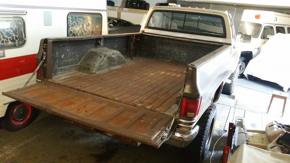

Ah oui et au fait j'ai bien vu les messages en rapport à la taille, oui c'est gros, non j'ai pas encore eu le temps de mettre ma Twingo à côté, oui je veux le faire et depuis longtemps, ouaaaiiiis en serrant bien le montant de benne je devrais même pouvoir la monter dedans, non je pense pas que j'aurais le temps de faire les tofs ce weekend parce que j'ai déjà deux bagnoles à rouler impérativement, mais oui, ça arrive, et non, j'oublierais pas. Voilà! Mais pour illustrer, avec ce que j'ai sous la main sur mon laptop, voilà ce que ça donne à côté du S10 qui fait grosso merdo la taille d'un X5...les full size c'est encore clairement une taille au dessus: Le Burbulance est identique en taille, rapport au GMC il à simplement la réhausse de 4,5" en moins et la hauteur des pneus (de la monte stock aux 33" Baja Champion Dursàtourneràlarrêt).

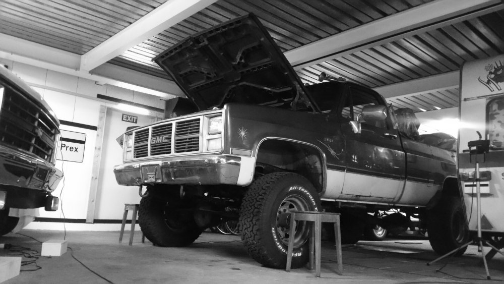

Bon ben ouerke inne prograisse! Petite plage de libre du lift jusqu'à lundi soir, il n'en fallait pas plus, plop': Pour une fois timing parfait, avec moi c'est rare. J'ai démonté ce matin, les pièces sont arrivées à la baraque à 14h30, lundi matin je remonte, lundi soir je roule! Donc au programme...pont avant: beurk! Pont arrière? Ben beurk aussi. Disques et plaquettes, repoussé les pistons d'étriers: Le principal fautif...que je haïssais, jusqu'à ce que je puisse voir qu'il était d'usine, avait tenu 198'500 bornes et 25 ans, et à qui je voue depuis un profond respect. Merci Monsieur! Mais bon...c'était l'heure: Et la sortie de chauffage, certainement le moins drôle et le plus long, parce qu'il faut absolument aller se faire entailler les mains derrière le cache-culbus passager pour aller choper ce p*tain de tro* du c*l de boulon de 8 qui tient la durite de chauffage rigide fixée à la culasse... Mais encore, puisque j'y étais: -Fabriqué un arrêt pour la ceinture ARD dont le ressort de l'enrouleur est manquant, et donc qui se déroule dès qu'on l'agrippe...à défaut de trouver une ceinture complète en charchoal gray, c'est pourtant pas faute de chercher -Redémonté le thermostat neuf, fait deux trous dedans, remonté...pour éviter d'éventuelles poches d'air, vu qu'il pressurise pas, ce bahut -Purgé le bocal du MC, qui était de nouveau crade, le liquide est neuf mais il se charge d'une sorte de boue de caoutchouc qui vient de chépaou...puisqu'il fallait bien tenter quelque chose, j'ai commencé par lui mettre un joint de couvercle neuf, j'en avais d'avance. Heureusement ce n'est que pas beau, puisque ça ne contamine pas le liquide qui était à 1% d'humidité au testeur après 8 mois d'existence. -Complètement vidé l'habitacle, tout aspiré-nettoyé -Refait des retouches peinture sur le châssis et les soubassements -Fait les niveaux, pression des pneus -Trouvé la cause d'un subtil bruit de ferraille que j'avais seulement à froid pendant quelques secondes, vraisemblablement c'était le carénage sous le moteur dont les rondelles à ressort ont faibli avec les années et qui allait vibrer contre la traverse avant lorsque le moteur était en ralenti accéléré...réglé avec 4 rondelles de bouchons de vidange en nylon que j'ai usinées Les observations, pour plus tard (ou jamais): -Le craquement intempestif que j'ai en tournant les roues à l'arrêt sur sol lisse vient bien du cardan passager, qui à un poil de cul de jeu d'avant en arrière, assurément dû au choc qui avait aussi fait exploser la rotule que j'avais changée juste après l'achat. -Il pisse toujours autant la flotte par les joints d'admission craqués, en novembre si j'ai le temps je pense que je vais m'y mettre, même si ça m'attire pas plus que ça. -S'il repasse un CT et quand j'aurais des thunes à claquer, ce sera: -Flasques avant -Cardans -Moyeux -Cylindres de roues -Réviser les étriers avant Tout ça préventivement, parce que ça marche très bien mais j'aime bien quand c'est nickel! Ah ouais, et surtout: Dieu ce que c'est cool à bosser comme caisse, après deux mois à se faire chier comme un âne sur des machins italiens conçus avec les pieds, c'est un vrai bonheur! De la vraie méca de redneck, du gros boulon de 32, de la rouille, du gras jusqu'aux oreilles...aaaaah...vive l'amérloque. Sinon les trains de S10 par dessous, ça ressemble à ça: Sponsored by: A suivre! Je prends mon weekend, mais lundi ça va chier des barres! J'en ai besoin de ma déménageuse moi, mince!

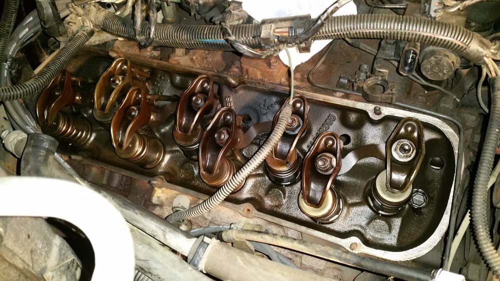

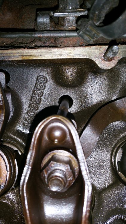

Bon ben comme certains l'ont peut-être suivi sur le topic mis en lien deux posts plus tôt, j'ai eu tout à coup, comme c'est toujours le cas avec moi, c'est à dire pressant comme une envie de pisser, l'envie de faire tourner le GMC. Motivation principale: Fermer la gueule à un collègue de travail qui à eu la mauvaise idée de me narguer, alors que je venais de lui dire que j'hésitais à relancer l'acquisition d'un International Scout II, que de toute façon, t'as déjà 36 bagnoles, pis ton GMC là c'est presque le même, pis tu l'as même pas fait tourner...bref, la rengaine habituelle du mec bien conformiste à qui j'aimerais à tout prix ne pas ressembler... Alors je lui ai répondu le fond de ma pensée: -"T'façon, le jour ou j'aurais décidé, ce sera trois jours de boulot et il tourne. " ...et aussi pouvoir le déplacer, accessoirement. Parce qu'un 3500 merde, c'est lourd, et les 33" sans DA, ben re-merde, ça tourne mal. Résultat? Il tourne. Il roule, il freine, il recule...enfin bref, rien à redire. Si je ne fais pas tel ou tel boulot, c'est parce que j'ai pas envie, simplement. J'aime bien faire les choses avec entrain, quand j'ai de la motivation, quand j'ai envie...pas juste faire pour faire, "parce qu'il faut le faire", rien à foutre, c'est une passion, pas le boulot ni le bagne. Et le deuxième problème c'est que je suis encore une quille en méca, j'ai pas la théorie, j'ai d'énorme lacunes, quand je connais pas je flippe avant de réfléchir...bref...sur ce genre de boulots j'apprends tout en faisant, et en plus je dois souvent me canaliser en même temps...mais il y à des périodes ou j'ai plus confiance en moi, comme ces temps, et du coup c'est nettement plus propice à ce genre de premières. Du coup avec l'aide des tôliers d'ici, qui m'ont apporté une aide et surtout une vulgarisation technique indispensable, et que je remercie encore une fois, ben j'ai sur une semaine fait les travaux suivants: -Vidange de boite -Vidange de DA -Prépa à la mise en route (sortir les bougies, ATF dans les cylindres, faire longuement tourner le bloc au démarreur, tomber les cache-culbus pour jeter de l'huile par le haut, etc.) -Posé l'allumeur neuf, raccordé les fils neufs aux bougies neuves et à la bobine neuve -Calé au PMH -Connecté les pompes à essence, réparé un mauvais contact entre l'ECM, le "hot fuel module" et le switch d'inversion des réservoirs -Tombé le faisceau moteur quasi complet, la boite à fusible pour aller faire une dizaine de soudures à l'arrière, ou un gros départ de feu avait été réparé avec des saloperies de connecteurs de supermarché...l'accès n'en parlons pas, j'en ai chié comme un âne. -Mis 40 litres par réservoir pour la mise à feu -Dégrippé les injecteurs -Vérifié l'état d'un grand nombre de composants, dont l'ECM, la sonde TPS et bien d'autres trucs. Je suis venu le samedi pour le démarrer, tout était prêt jusqu'aux extincteurs, seaux d'eau et les vieux conduits de poêle à bois pour diriger les gaz d'échappement jusque dehors...mais rien à faire, j'avais pas d'impulsions aux injecteurs du TBI. J'ai trouvé un moyen assez rustique de les dégripper le dimanche matin après avoir potassé toute la nuit, ça a marché, et en milieu de matinée dimanche il est parti au premier coup de clé, dans un vrombissement terrible qui a envoyé valser dans un spectaculaire nuage la poussière et toutes les merdes accumulées durant les 23 dernières années d'abandon. Il a tout de suite tourné juste, à trouvé son ralenti, aucun bruit mécanique parasite...j'ai pu le faire tourner plus d'une demi-heure jusqu'à pleine chauffe. Depuis, j'ai: -Calé l'allumeur à la strobo -Changé le maitre-cylindre, longuement purgé les freins -Refait deux vidange du LDR, et une du liquide de DA -Changé une petite durite de chauffage qui a percé au quatrième démarrage -Désembrayé la boite de transfert du mode 4x4 HI...hier...il me semblait bien qu'il ballottait pas mal sur asphalte. Je l'ai sorti deux fois, il roule bien: Accélérations terribles, ça arrache (454 inside), freinage parfait (droit, court, ferme, assistance hydraulique efficace), direction fluide. Maintenant, les problèmes sous-jacents sont les suivants: -Amortos morts devant et derrière. -Bushings de lames avant HS, polyuréthane qui part en miettes -Bushings d'extrémités de barre stab avant bien affaissés, à remplacer -Visco-coupleur HS, embrayé en permanence -Boitier de DA à réviser, fuites -Pompe de DA à réviser, fuites -Bocal de liquide de DA déporté à remplacer, ressoudé tellement trop fort qu'il a un trou sur le côté qui laisse pisser l'ATF et pourri tout l'avant du bloc. -Le radiateur, salement colmaté de calcaire, tartre et dépôts gras, qui va demander encore plusieurs rinçages à l'eau claire, ensuite je lui mettrais un nettoyant dans le gosier pour éliminer un maximum de ces foutues boues. Chauffe aussi à surveiller, si ça chauffe, c'est départ chez le spécialiste direct pour remplacement du faisceau, vu l'aspect général, pas la peine d'essayer d'économiser des bouts de chandelles. -Thermostat et son joint à faire une fois que j'aurais du LDR globalement clair, à la jauge il fait son boulot, mais après 23 ans et pour ce que ça coûte, je préfère assurer. -Connecteurs d'injecteurs à remplacer, bien fondus par le départ de feu...c'est purement esthétique, j'avoue -Câble d'accélérateur, pareil, gaine bien fondue par le feu, du coup même après graissage il est dur à monter dans les tours progressivement, c'est brutal...mais ça peut aussi être le fait de la tringlerie du TBI ou simplement du couple du big block, j'en sais rien. Tout est commandé, que de la belle pièce, ça devrait arriver la semaine prochaine. J'ai eu pas mal de peine à déterminer la hauteur de la réhausse, qui est finalement de 4", et de la peine aussi à trouver les amortos qui vont avec, j'ai finalement trouvé chez Rancho, du top matos! Bushings poly de chez Energy Suspension, toussa...ça va bien aller. Le plan c'est de faire tout de suite tout ce qui est suspension-châssis et finition électriques, soit 75% du boulot global. En revanche pour le garder roulant je vais remettre à cet hiver la révision boitier et pompe de DA, et aussi l'éventuelle révision du radiateur, à reconsidérer après plusieurs rinçages et nettoyages. Mais bref, après 23 ans d'abandon aux intempéries dans des conditions déplorables, je suis ébahi de voir comme il revit. S'il n'y avait pas l'aspect légal, j'aurais aucune hésitation à rentrer à la baraque avec. Il marche du tonnerre, ça cire les 33" en rigolant, il marche vraiment bien...bon hier j'ai achevé les bushings de lames avant et maintenant les lames posent carrément sur les longerons donc forcément, ça grince bien. C'est le moment d'attaquer, comme on dit. Quelques tofs d'hier. A l'aise sur tous les terrains: Ou encore... A suivre: Vidéos, photos et aussi un post concernant les derniers travaux effectués sur le Suburban (ambulance), qui lui aussi, est de retour au devant de la scène. Stay tuned!
