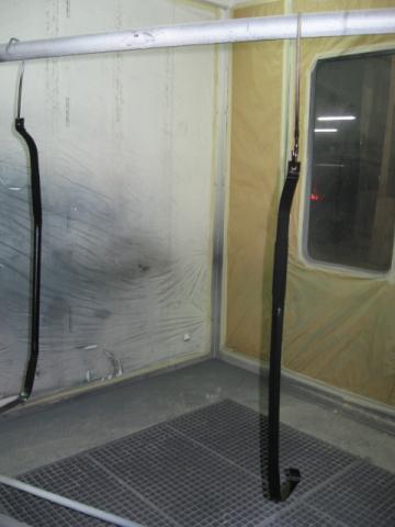

  5. Suite avec les passages de roue ainsi que la traverse de radiateur, ça sera noir mat ce weekend... Pour la traverse, en plus de l'apprèt epoxy, j'ai rajouté 2 fines couches d'apprèt garnissant.

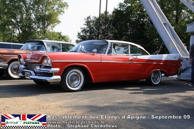

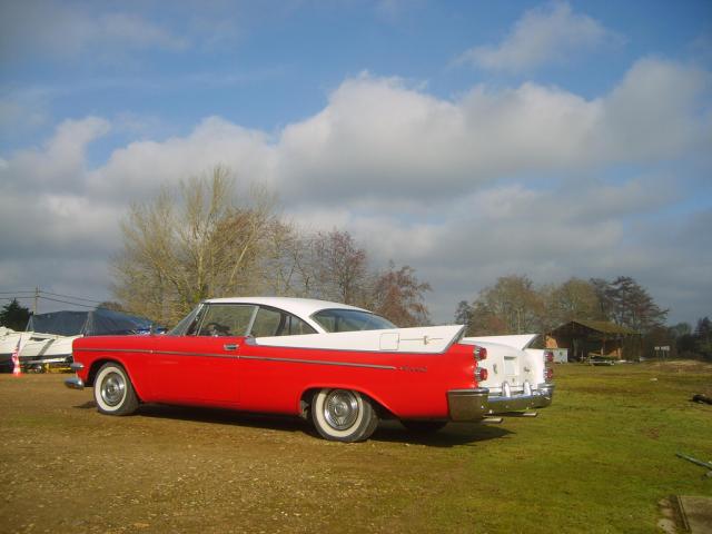

  11. Aller une autre trouvée sur le net à l'instant prise au rencard des étangs d'apigné de septembre, et oui, même en bretagne on a de superbes journées ensoleillées :cigar:

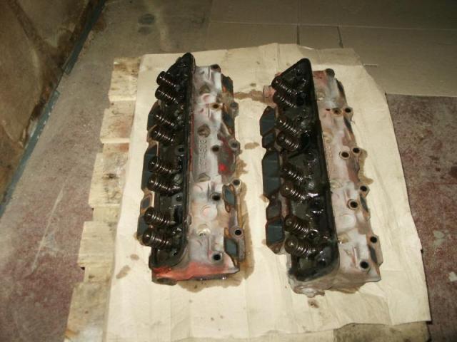

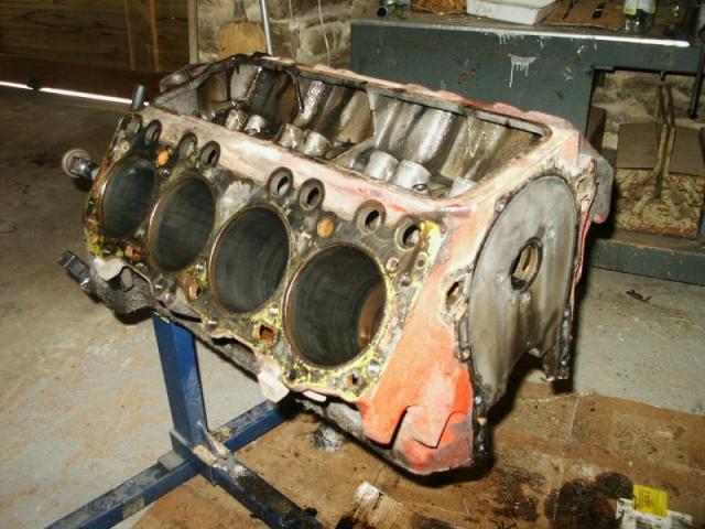

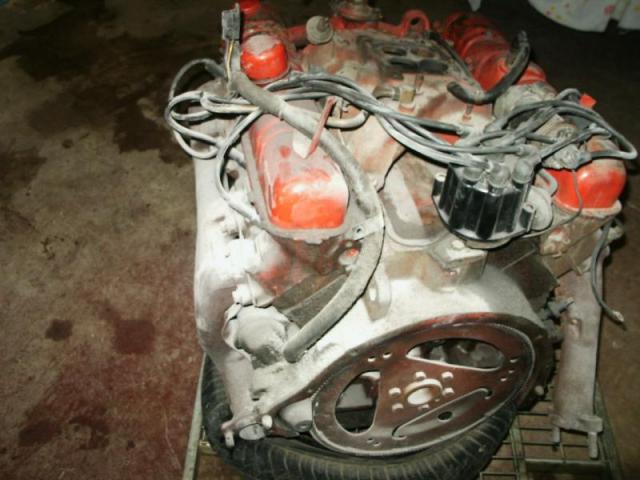

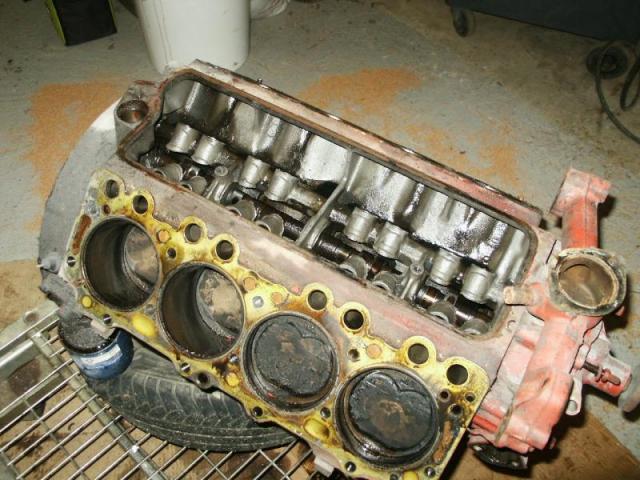

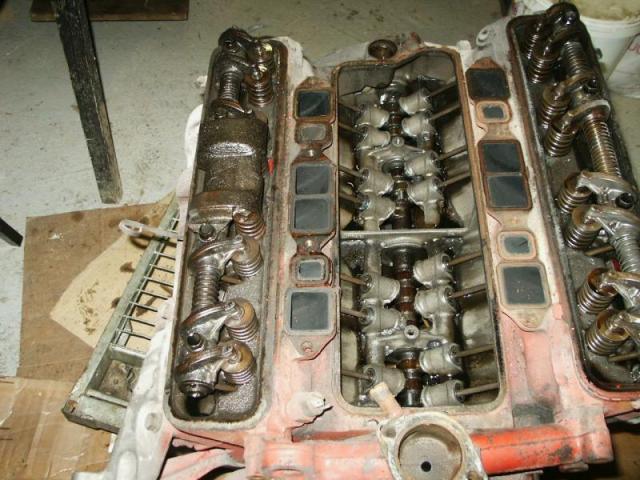

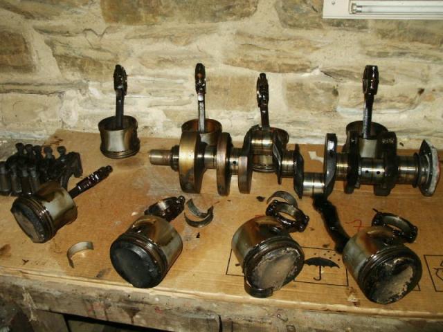

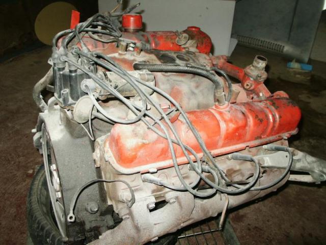

  17. Le V8 401 ci est désossé. Le vilo est nikel, les coussinets aussi d'ailleurs, pas d'usures sur les cylindres à vue d'oeil mais on verra ce qui l'en est réellement en prenant les mesures. par contre les segments sont rincés d'ou la petite consommation d'huile, surement par le fait d'une longue immobilisation ! L'abre à came est bon ainsi que les coussinets. Bref pas de surprise sur ce moteur, faut dire qu'il tournait pas trop mal avant... Weekend prochain, les 2 portes seront elles ainsi terminées en carrosserie.... Affaire à suivre....
