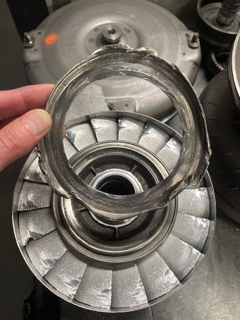

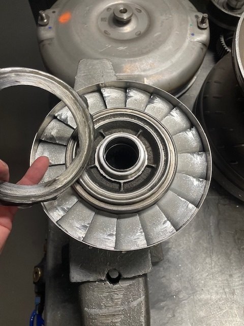

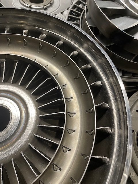

La dernière photo étant la turbine à géométrie variable. Elle est actionnée par la pression d'huile arrivant par l'axe de pompe. Ce circuit d'huile est géré par un solénoïde sur la pompe qui ouvre ou ferme ce circuit à la demande.
Voici l'état du convertisseur, le roulement à lâché et à tout bousiller à l'intérieur! Mais coup de chance, ils ont toutes les pièces en stock pour le refaire à neuf. Bien sûr ça coûte 200 euros en plus soit 700 euros la réfection du convertisseur. Ça fait mal mais pas le choix!

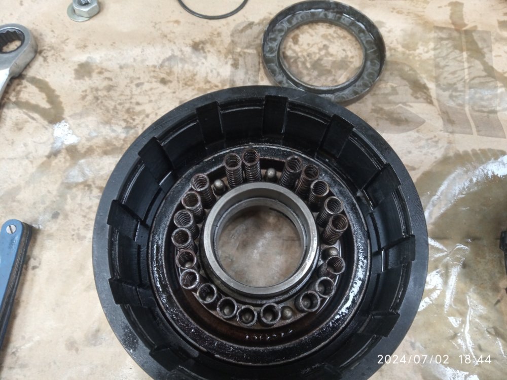

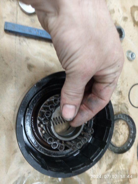

J'ai reçu les pièces commandées chez fatsco😏 Par contre quelques surprise en déposant les embrayages. Cette boîte de vitesse avait été refaite par l'ancien propriétaire (grotrol) chez un spécialiste en région parisienne que je nommerai pas, et ça n'a pas été fait dans les règles malgré une sacrée facture. Il manque 2 disques de friction sur la marche arrière, il ont mis des anciennes plaque pour compenser le jeu. Et pour le forward clutch, il manque aussi des disques, la encore il ont compenser avec des plaques. La version gs comporte un piston qui accueil plus de disques de friction pour supporter le couple du nailhead. Il ont dû commander un kit standard donc forcément, il manquait des disques.... Mais le pire, c'est qu'il manque 4 ressorts de rappel du piston du forward clutch ! Comment un pro peut remonter une boite sans remettre toutes les pièces ! Bref affaire à suivre.

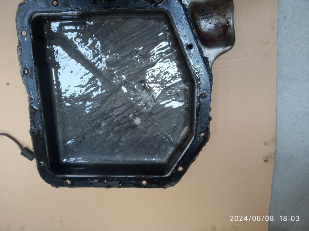

Conclusion, c'est bien le convertisseur qui a lâché, tout a limaillé à l'intérieur de la boîte et la portée du piston de frein de bande usiné dans le corps de boite est foutu donc irrécupérable. Une st300 montée sur un nailhead c'est presque mission impossible à trouver en France. Même aux us, c'est compliqué. Il reste la solution de l'adaptateur pour y visser une boîte Chevrolet th400 classique beaucoup plus facile à trouver mais l'adaptateur coûte 1000 dollars sans le port sans compter les modifs à faire au niveau traverse et arbre de transmission. Bref, ça va être compliqué cette histoire là.

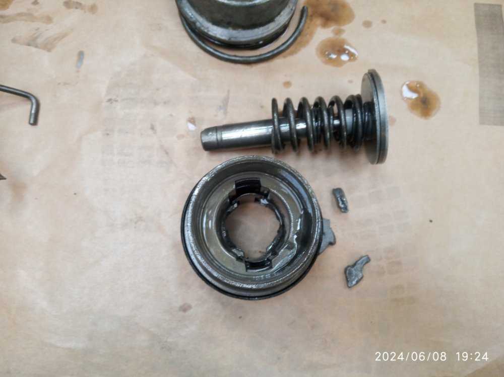

Pour le piston de frein de bande, il est carrément cassé. Le corps du piston est rayé, sachant que c'est usiné dans la boîte, je ne sais pas si c'est récupérable. C'est pas très profond mais on sent bien les défauts avec l'ongle !

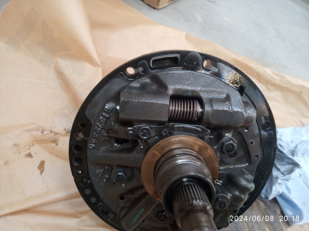

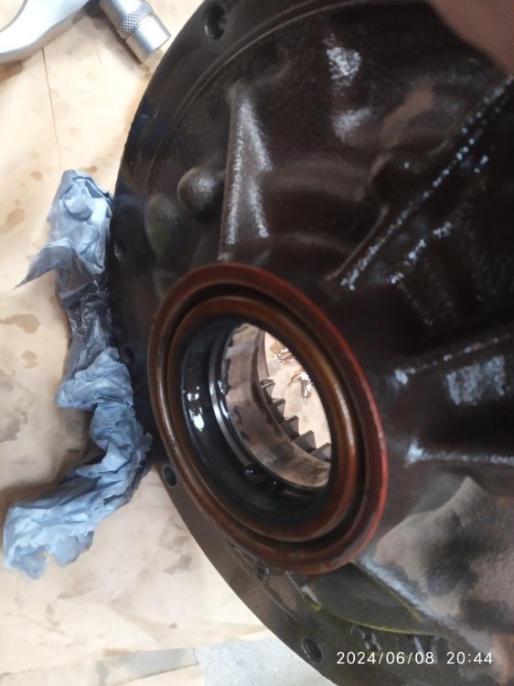

Pour la pompe, un peu d'usure sur les pignons, il y a des aspérités sur les dents, et une bague hs. Faudra la refaire entièrement et surtout tout nettoyer, cette huile dégueu s'est incrusté partout !

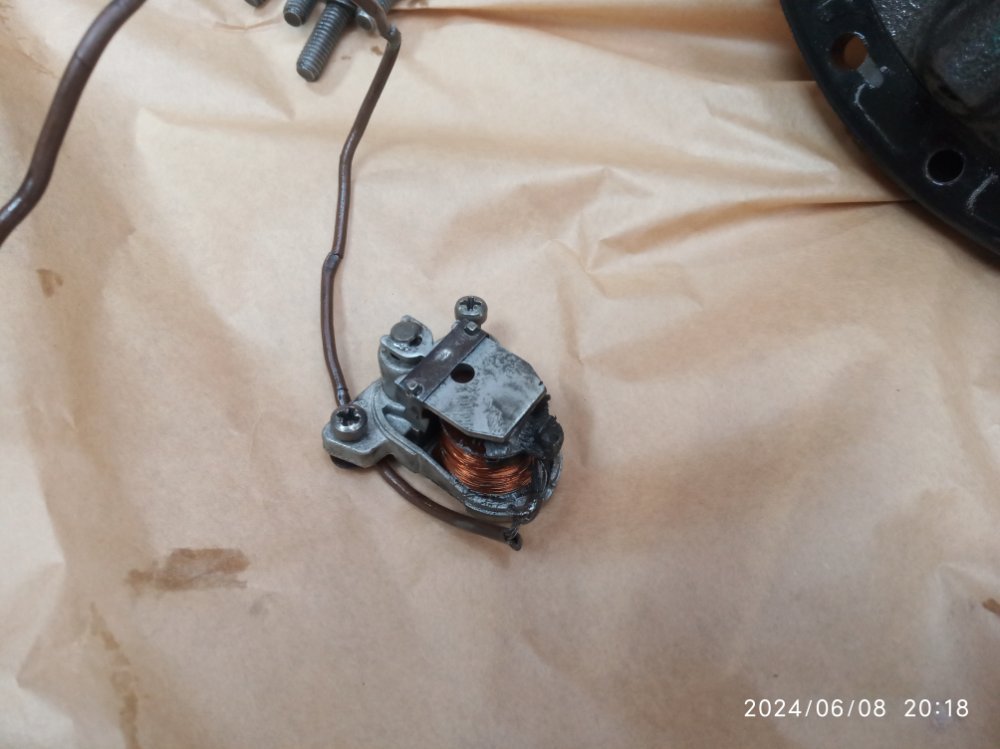

Pour le solénoïde du convertisseur, le fils à l'intérieur de la boîte est complètement cuit, du coup ça a fait court circuit.
