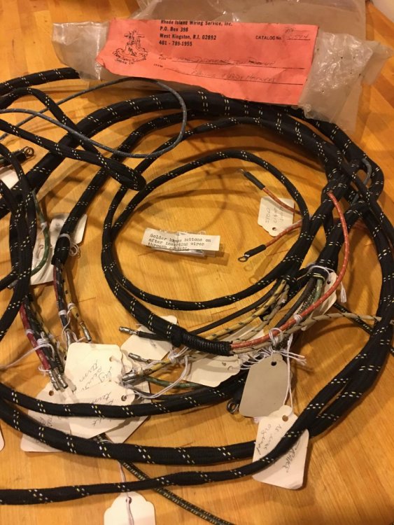

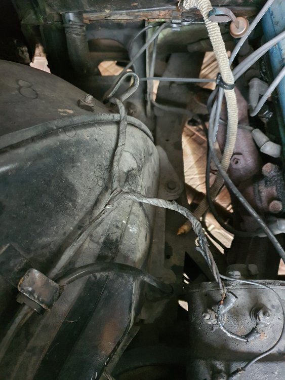

Merci pour ce lien, c'est vraiment top, plus cher mais pas comparable, c'est du câble moderne recouvert de tresse et connecteurs comme à l'origine (sauf ceux moulés dans la masse, mais je n'ai pas encore tout lu): Beau travail ! Je n'en suis certes pas encore là, mais avec ta méthode clou et panneau pour refaire un faisceau ça me parait moins effrayant, il faut être sur de récupérer le faisceau original en entier et de trouver des connecteurs neufs, au final c'est plus sympa que de commander du tout fait (sans parler du coût...), le Faisceau est scotché d'origine dans la Cadillac, ça devrait être plus simple que la tresse:
vu la relative simplicité de l'élec, un faisceau précablé sera appréciable, j'ai consulté la doc sur leur site, tout est bien expliqué, la tâche sera moins ingrate !

Merci pour l'info Je ne savais pas qu'on pouvait avoir un faisceau neuf ! Je me voyais déjà le refaire fil par fil...
