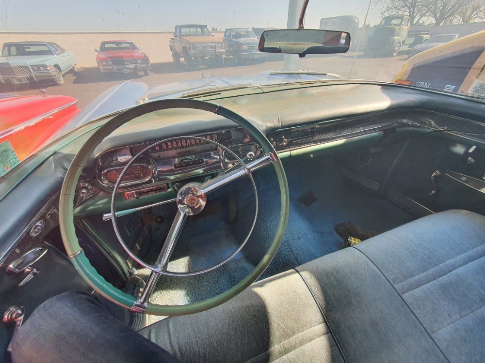

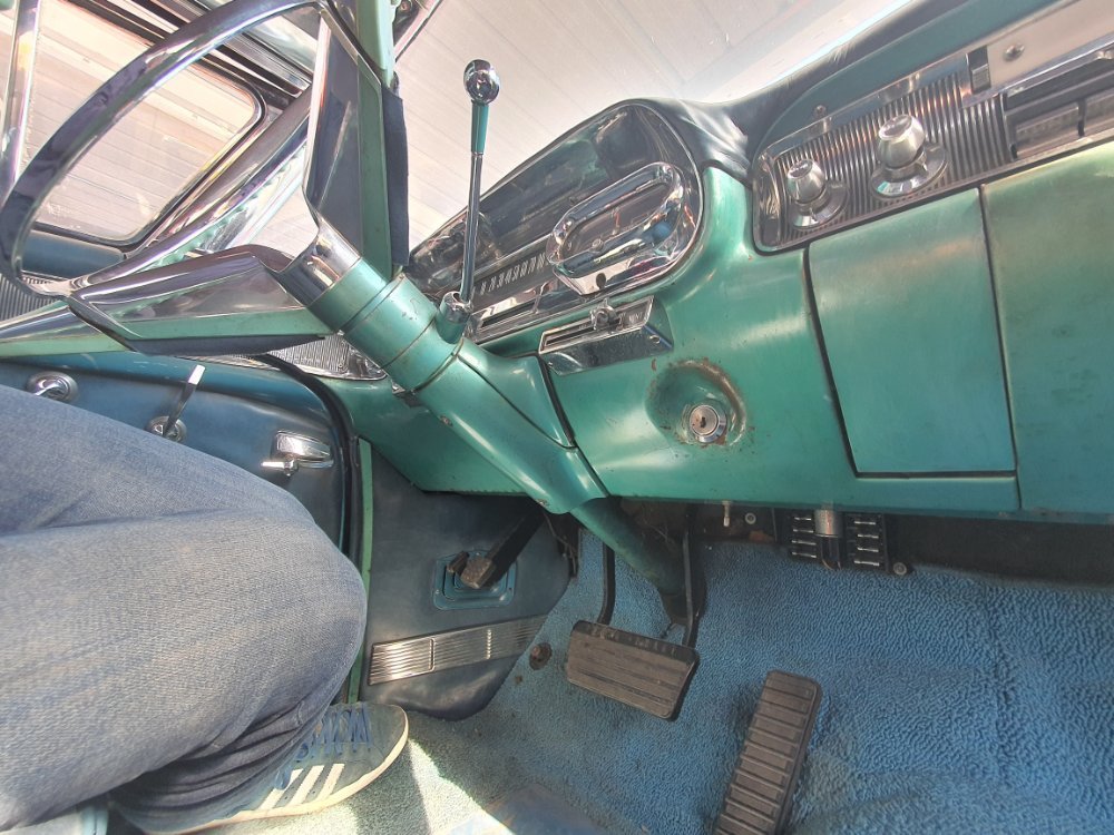

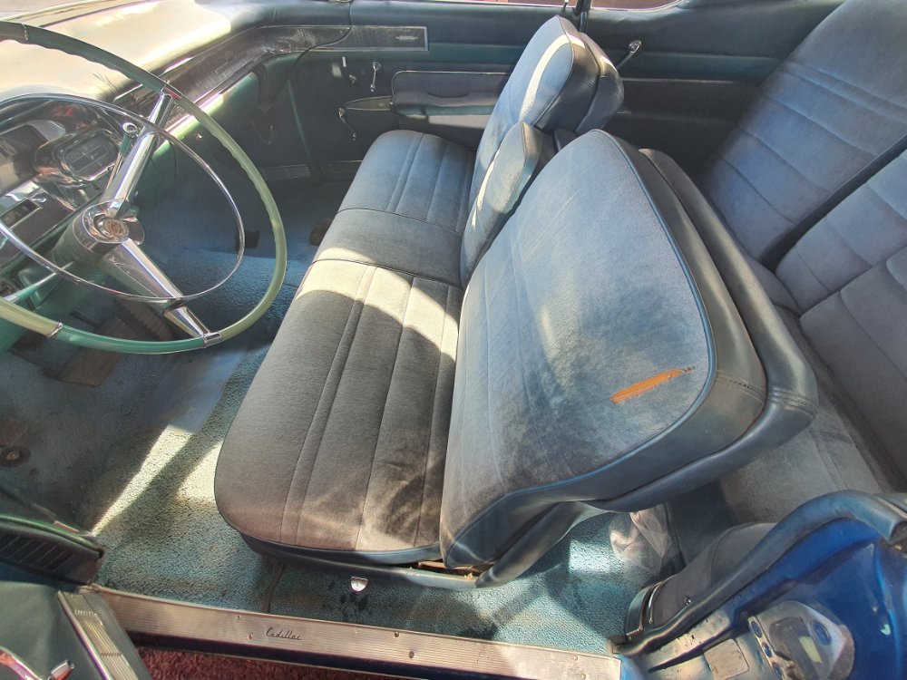

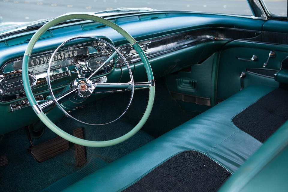

J'aimerais avoir vos avis pour l'intérieur de ma Cadillac 58 bleu: A l'origine l'extérieur était vert et l'intérieur trim n°36 était "tissu marocain turquoise/noir et tissu enduit turquoise" comme la photo suivante qui colle parfaitement à la description: Actuellement seul le tableau de bord et le volant ont la couleur d'origine: (photo lors de l'achat, depuis la moquette a été nettoyée mais pas encore réinstallée donc pas de photo...) Un des anciens proprio à repeint en bleu/vert les bandeaux métalliques des panneaux avant arrière ainsi que les grilles de ventilation, visible sur la portière conducteur et pas raccord avec le TDB: Sachant que je n'ai pas l'intention de changer le velours (juste réparer l'accro) ni le skaï bleu (sauf le dessus de tableau de bord qui est crado et plein de bulles et peut-être la plage arrière complètement passée), j'hésite entre 2 solutions pour la peinture intérieure: 1: Repeindre dans la couleur d'origine du tableau de bord avec un 2 tons vert et bleu carrosserie sur le volant, mais le bleu domine tellement avec le velours et la moquette qu'on se dit qu'il y a un truc qui cloche ? 2: Continuer ce qui a été commencé et repeindre tout en vert/bleu avec un 2 tons vert/bleu et bleu carrosserie sur le volant: et si j'achète des timbales en argent elle aura tout d'une grande ! 3: ?
