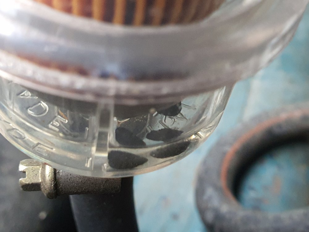

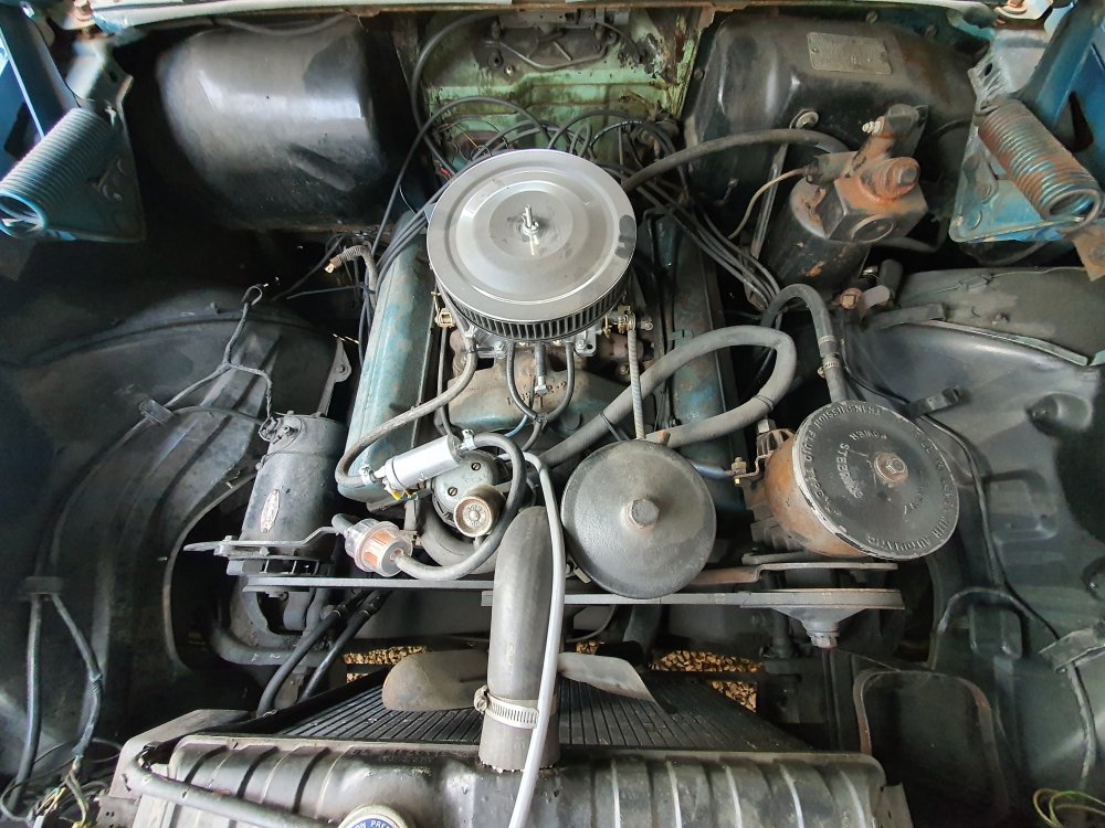

Depuis que je l'ai récupéré, j'ai fait environ 300km, les premiers jours je n'ai fait qu'effleurer l'accélérateur et comme tout se passait bien et qu'elle tourne comme une horloge, j'ai commencé à écraser le champignon, mais pied au plancher je ne l'ai pas trouvé si "puissante", mais n'ayant pas de point de comparaison je me suis dit que c'était normal... Depuis 3 jours, elle avait du mal à redémarrer à chaud alors qu'elle part au quart de tour, avant hier je vais faire une course en ville (c'est dingue après le boulot j'ai des courses à faire tous les jours en ce moment ! 😋) au moment de repartir, pas moyen qu'elle redémarre, j'ouvre le capot, la pompe à essence tourne à vide le filtre est pour ainsi dire vide, vu qu'elle est montée en l'air je la bouge dans tous les sens, et d'un seul coup le filtre se remplit, j'ai sauté dans la voiture et je suis rentré ! Une fois arrivé j'ai ouvert le capot, le filtre était bien remplit mais des cochonneries y sont apparus : Supposant qu'il y a une crépine dans le réservoir j'imagine que ces particules viennent du circuit d'essence ou bien il faut aussi que j'envisage de démonter le réservoir pour le nettoyer ? Le lendemain la puissance du moteur à augmenté, c'est le jour et la nuit, le débit d'essence n'était pas assez fort ! En attendant de nettoyer tout ça, je vais poser une dérivation pour pouvoir installer un petit bidon de secours si nécessaire...

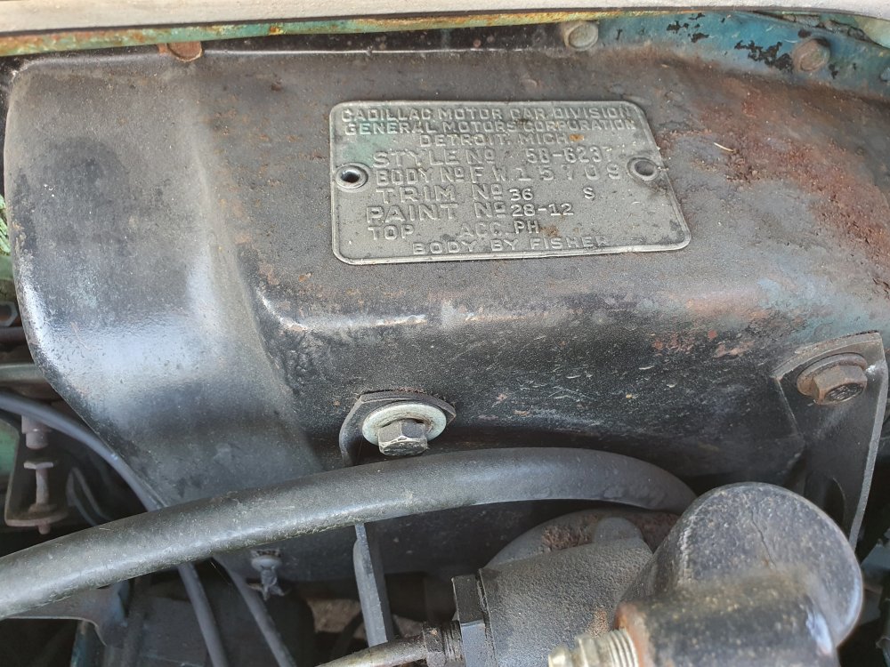

Je pensais ne pas avoir compris le 6237 car sur l'attestation FFVE c'est marqué DeVille donc par erreur ! Je ne vais rien faire qui immobilise la voiture jusqu'en hiver mais j'ai déjà une liste : Réparer tous les équipements HS: - Chauffage - Compteur - Essuie-glaces et lave-glace - Klaxon (j'hésite à faire chromer le rail à placo ! 😁) Carrosserie: - Refixer les qlq chromes qui se baladent et trouver 2 chromes manquant (jonction angles ailes avant) - polisher les traces de rouilles sur les chromes - Changer le joint de coffre car le tour rouillé dans sa peinture d'origine est récupérable mais il faut le traiter avant qu'il ne soit trop tard - Tous les joints de vitrages sont à remplacer - j'ai qlq cloques sur un bas l'aile arrière - réparer les 2 points d'attaches d'u coffre - trouver un cylindre de porte avec une clef car je n'ai que la clef du coffre et du démarreur (qui sont les plus facile à trouver) - réparer le mécanisme du feu arrière gauche (accès carburant) Intérieur: - Refaire le dessus du tableau de bord et la plage arrière - Réparer l'accro coté conducteur - Nettoyer la moquette ou la changer Mécanique/électricité - Les vidanges - joints caches culbuteurs - Dynamo un peu faiblarde - Refaire proprement l'installation de la pompe à carburant et la câbler correctement car elle tourne dès que le coupe circuit est sur ON J'en oublie surement... 😁 Pour info l'ancien propriétaire me l'a revendu le prix qui l'avait acheté en 2013, il à juste changer les amortisseurs, installé la pompe électrique et un Klaxon je pense à l'occasion d'un mariage... A priori cette couleur ou très proche existait à l'origine ! Je vais faire un 2eme sujet pour l'autre Cadillac et j'ai les 2 ailes, je suis en train de prendre en photo toutes les pièces détachés pour faire le compte des pièces manquantes... C'est effectivement en haut de la liste, pour la rouille faire en sorte que cela ne s'aggrave pas, car pour l'instant je ne vais pas me lancer dans du lourd sur celle-ci... Une mamie de cet âge à ce prix là, je ne me fais pas d'illusion et j'en ai accepté le jeu ! 😅 T'as pas encore vu la 2eme... Le courage ne manque pas, j'ai des amis/connaissances pour m'aider et le temps, c'est pas un daily, même si je la sors tous les jours en ce moment avec ce beau temps ! 😎

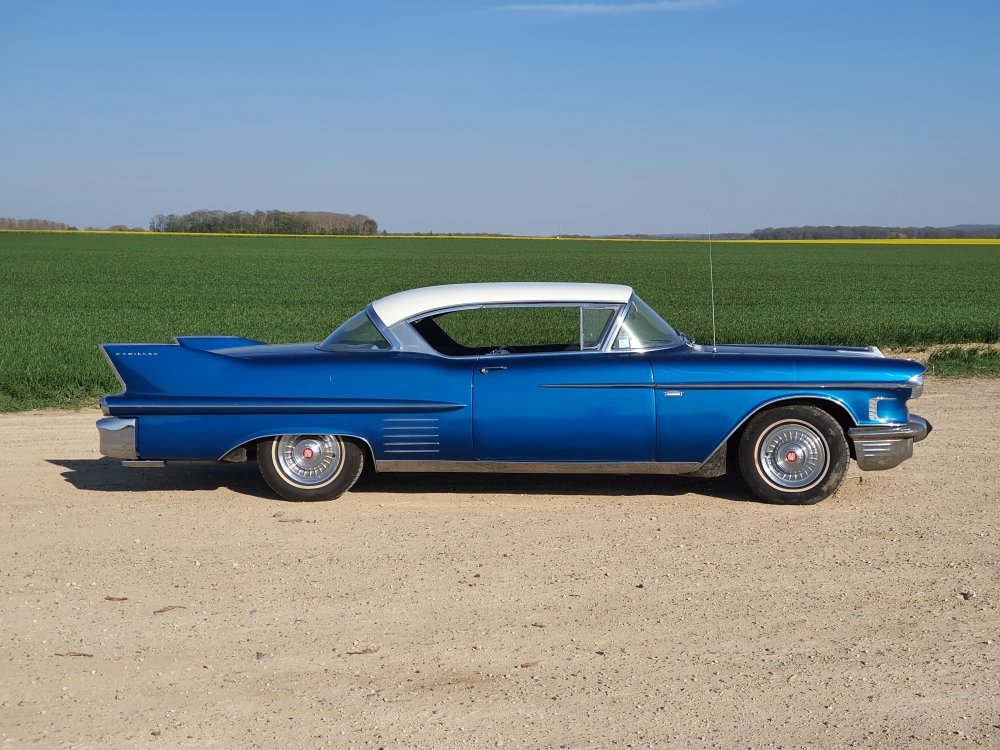

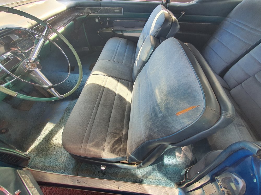

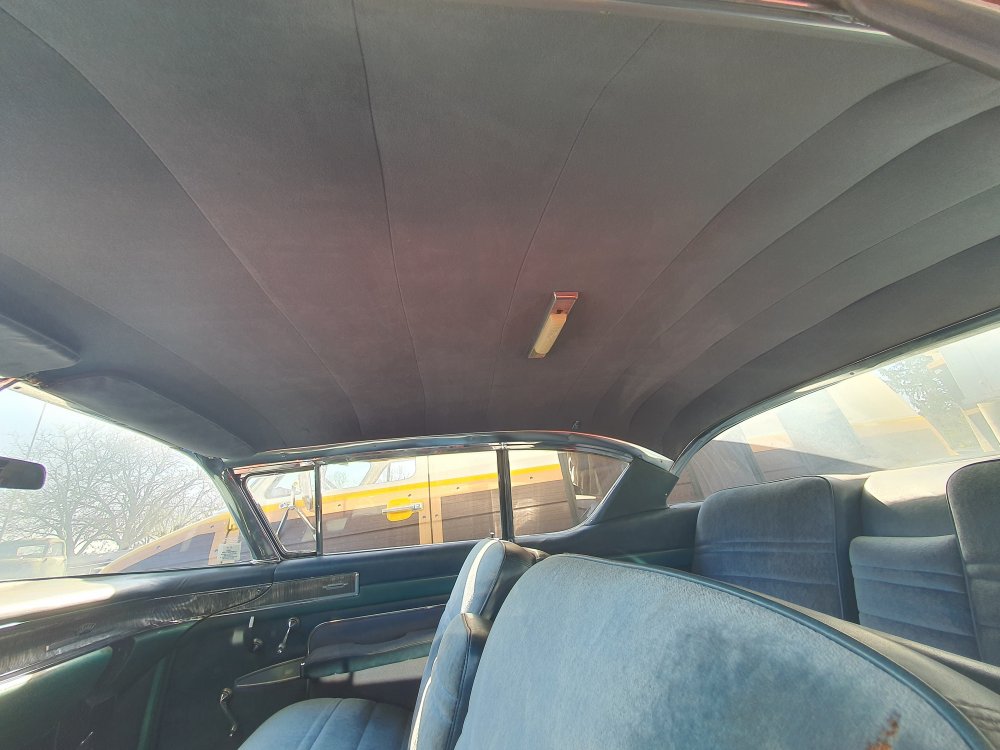

Ca y est les Cadillac sont arrivées j’ouvre un premier sujet par celle qui est roulante, c’est un import New-Yorkais de 2013. Sa plaque: Année 58, 6237 coupé DeVille (merci @kat55) TRIM 36 intérieur Turquoise/Black Moroccan Cloth & Turquoise coated fabric , la lettre qui suit le n° reste toujours mystérieuse... Mis à part le tableau de bord, la plage arrière et les éléments peints qui sont d’origine et donc complètement défraichi, l’intérieur a été remplacé par un velours bleu qui est ok mis à part un accroc sur le siège conducteur et quelques minuscules rustine sur le ciel de toit. Le sol est une moquette bouclée verte , je vais essayer d’enlever les taches et l’odeur de renfermé qu'elle dégage avant d’envisager son remplacement: Le ciel de toit: Sur le moment, j'aurais préféré un intérieur cuir plus durable, mais le velours est très confortable et a l’avantage de ne pas glisser. PAINT: 28 - 12 Vert Turquoise et toit Blanc Elle a été repeinte en bleu métallisé, à distance elle présente bien mais la peinture est de piètre qualité. Options ACC : P= Optional rear axle ratio (3.36 & 3.77:1) 3.07:1 à l’origine, ce qui donne en principe un rapport de pont court donc plus coupleux H= Heater (chauffage) Pour les specs de base: Moteur 365CI (5981cm3) 300 BHP à 4800 tr 549 NM à 3100 tr boîte automatique 4 rapports Hydra-matic, direction assisté, freins assistés 2T120 5m60 Les 2 Cadillacs ont été livrées chez un ami mécanicien, celle à restaurer reste chez lui jusqu’à ce qu’elle soit roulante. On a inspecté rapidement la New-Yorkaise avant de prendre la route: Au début on pensait qu’il y avait une fuite au radiateur car elle avait pissé du liquide jaune sur celle du dessous pendant le transport... une fois sur le pont on s’est aperçu que ça venait du coffre ?!? un bidon de liquide de refroidissement avait rendu l’âme dans l’emplacement roue de secours ! Elle pisse l’huile au niveau des caches culbuteurs dont les joints sont à remplacer, ce dont j’avais eu connaissance à l’achat, il y à peut-être d’autres fuites ailleurs mais c’est difficile à voir vu que l'huile suinte de partout par le haut… Après vérification des niveaux, il y a juste un complément d’huile moteur à prévoir, les autres niveaux: frein, boite, radiateur, sont ok, mais je vais surveiller régulièrement ! Au passage on voit une pompe à essence électrique installé à la va vite, le circuit de chauffage de l'habitacle shunté avec une grosse durite... Vous apprécierez le klaxon monté sur un rail à placo et un coupe-circuit général : Le châssis à l’air d'avoir été traité avec une peinture noire anti-corrosion, il y en a partout.. j’ai pu constater pas mal de réparations de corrosion avec une espèce de résine “vitrifiée”: dans le coffre les 2 attaches au niveau des passages de roue sont complètement bouffées: Après toutes ces constations j'ai fait 50km pour renter au bercail en roulant tranquillement, la boite auto fonctionne nickel, les freins à tambour ça freine fort, mais alors quel plaisir de conduite , à partir d'une certaine vitesse on n'entend plus le moteur, on à l'impression d'être sur un tapis volant, quel pied j'ai pris ! , et le plaisir a été partagé par les nombreuses personnes que j'ai croisé qui m'ont fait des signes, pouces levés, coup de klaxon, appel de phare et l'expression sur les visages !

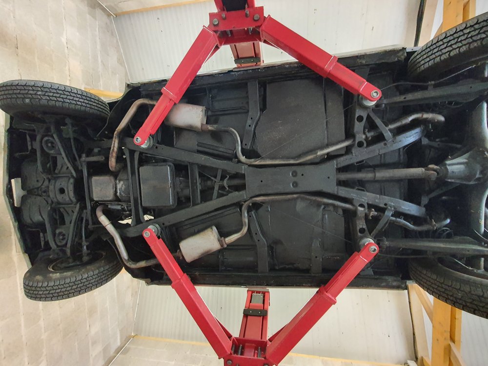

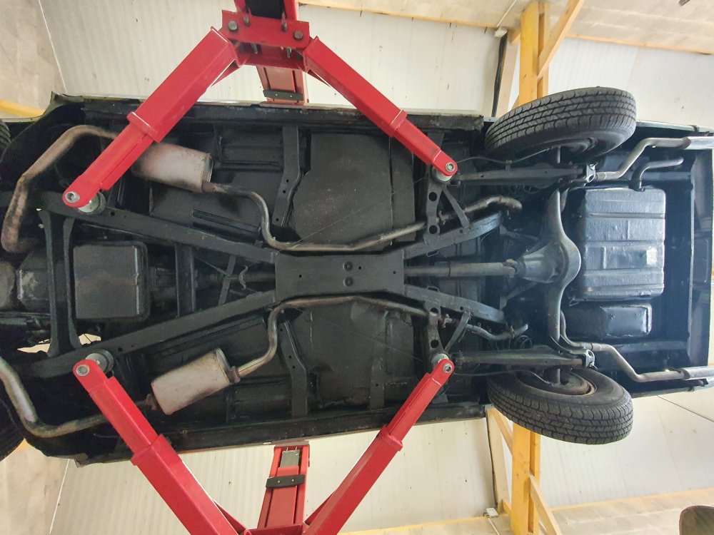

Pratique pour l'inspection, le châssis à l'air propre, vue le poids de la bagnole le toit à l'air solide ! Pour rire je mettrais bien une annonce avec la photo sur le bon coin !
