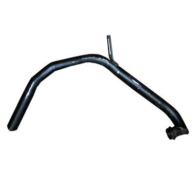

Pas sûr qu'il ait le bidule avec la paille de fer c'est sur des modèles quelques années plus tard, en 59 c'est un bête tuyau coudé: https://www.impalaparts.com/5862DTSB/

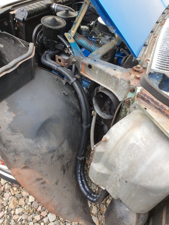

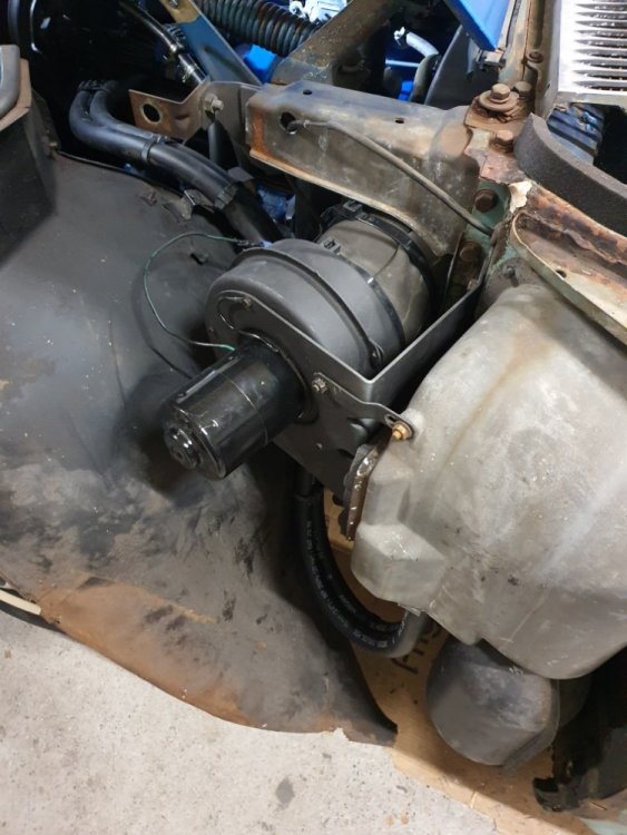

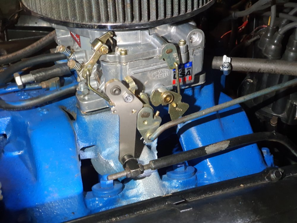

Cette semaine installation d'une pièce que j'ai pu faire découper au laser, afin d'avoir un raccordement correct de la tringle boite auto: Que malheureusement je n'ai pas pu tester à cause de la pluie diluvienne ce jour là... Le ventilo de chauffage a été remonté: Les 3 vitesses fonctionnent, la commande de radiateur également la soupape se ferme et les tuyaux refroidissent ce qui ne devait pas être le cas avant, raison pour laquelle je pense qu'il avait été débranché et shunté pour ne pas surchauffer l'habitacle les beaux jours...

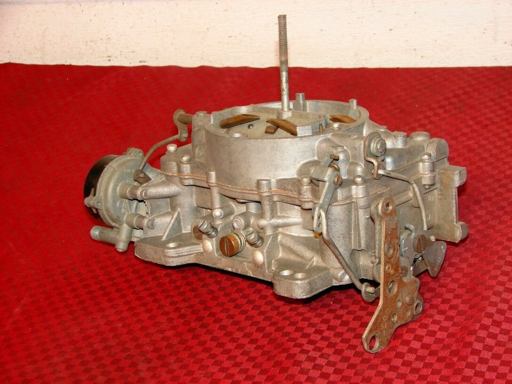

J'ai rapidement regardé vos réponses et j'y reviendrais dans la semaine lorsque le boulot me laissera respirer, en plus aujourd'hui j'ai mis les bouchés double pour m'octroyer quelques heures demain pour bosser sur la Cadillac... Je ne sais pas ce qu'il y avait comme carbu d'origine, il faudra que je demande au dernier proprio US, mais sur l'autre Cadillac donc un coupé deville avec la clim, c'est un Rochester 4GC ! Sinon le plus approprié chez holley serait-il ce modèle: https://www.holley.com/products/fuel_systems/fuel_injection/sniper_efi/sniper_efi_quadrajet/parts/550-869

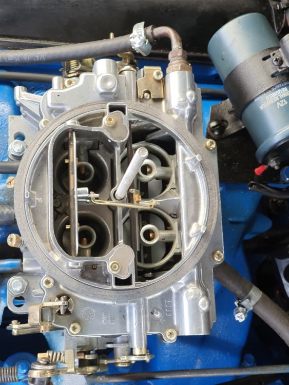

Oui par chance l'ancien proprio l'avait gardée et j'ai la même sur l'autre qui a son carbu d'origine: Le carbu d'origine fait 106/117mm de diamètre et l'Edelbrock 1405 fait 128/140mm Pour l'instant je n'ai pas fait de gros trajet: route de campagne et ville, ce qui explique peut-être la conso élevée ! Pas de fuite d'essence Et je suis certain du calcul, car n'ayant pas confiance dans la jauge à carburant qui doit être mal réglée et le compteur étant débranché, je roule systématiquement avec l'application GPS, pour estimer la conso et le kilométrage potentiel d'un réservoir plein, ça oscille entre 21 et 23 litres... Bon après, elle démarre au quart de tour mais cela ne veut pas dire pour autant que le carbu soit forcément bien réglé... Ah donc ce n'est pas une mauvaise idée sur le principe ! @FLYER34 peux-tu m'éclairer en 2 mots sur le sujet ?
Avec 22l de moyenne en roulant pépère, je pense que ça va aller... D'ailleurs souvent on me demande: "alors combien ça consomme ? au moins 15 / 16 litres !", la tronche lorsque je balance les 22 litres !

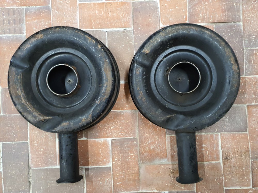

La configuration actuelle à l'air de plutôt bien fonctionner, donc l'idée de changer l'Edlebrock ne m'a pas encore effleuré l'esprit... ...mais vous avez l'art de planter les graines sur le forum ! Ah ok, je ne savais pas, ça change ma vision de la chose, merci ! Ducoup la rallonge de toyo avec prise d'air frais dans la calandre que j'ai parfois vu sur des 58 est une très mauvaise idée... Sinon l'idée de base c'était aussi que ça fasse un peu plus d'origine, surtout qu'une fois la gamelle installée, le Carbu n'est plus très visible... Je viens de regarder vite fait sur la toile, Un Rochester 4GC d'origine ça se trouve et ça se refait, mais pour un newbie, l'Edelbrock n'est-il pas plus facile à "vivre" qu'un carbu d'origine, niveau fiabilité, tenue et constance des réglages dans le temps ? Je dis ça vis à vis des témoignages glané ici et là sur le sujet car je m'y étais intéressé lorsque j'avais récupéré la voiture, mais les témoignages sont à prendre avec des pincettes, car celui qui passe d'un carbu fatigué/mal refait et impossible à mettre au point à un Carbu neuf, fera toujours les louanges de ce dernier...

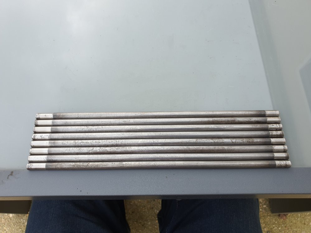

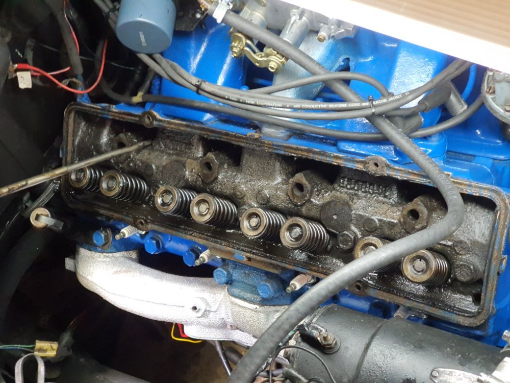

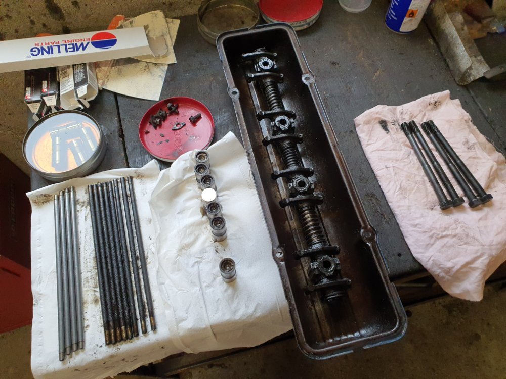

Aujourd'hui, démontage des culbuteurs, tiges et poussoirs hydrauliques, car un claquement est présent à froid et à chaud coté passager. Ayant vu un tuto youtube sur un moteur similaire, on a juste enlevé le cache culbuteur, démonté la "rampe" de culbuteurs, enlevé les tiges et récupéré les poussoirs à l'aide d'un aimant puissant fixé au bout d'une baguette, trop fastoche ! J'avais acheté 4 poussoirs et 4 tiges au cas ou... Vérification des tiges, elles sont bien droites, elles ont été réinstallées Après vidage et nettoyage des poussoirs, trempage et remontage, le cliquetis était plus important au démarrage du moteur, les 2 premiers culbuteurs ne lubrifiaient pas comme on le voit au début de la vidéo, on a laissé tourner le temps que l'huile chauffe, le circuit s'est réamorcé, le cliquetis a disparu, puis on a démonté le cache culbu coté conducteur pour y jeter un coup d'œil et tout semblait en ordre: Ensuite on a remonté le chauffage avec les durites neuves, il me restera le ventilo à installer car étant pessimiste sur le programme de la journée, il était resté chez moi... J'ai ensuite jeté un coup d'œil sur le carbu pour remonter la gamelle d'origine afin d'aspirer de l'air plus frais, l'Edelbrock a un diamètre plus grand que le carbu d'origine, je vais donc devoir découper la gamelle et y souder une collerette plus grande...
