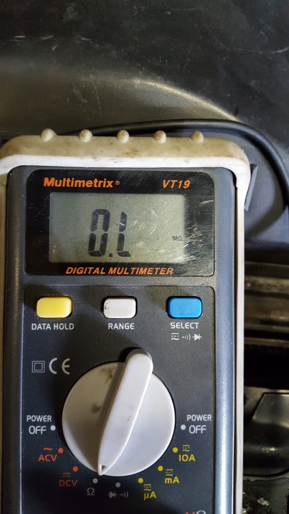

  17. Salut tous plusieurs pannes arrivées simultanément jeudi, en me rendant en famille sur l 'île de Ré le truc honteux, c 'est l 'arrivée au péage du pont, ni le badge, ni les cartes de crédit voulaient fonctionner, à la barrière où j 'étais. j 'ai donc mi les warnings pour reculer et changer de barrière. Et en les mettant, les essuies glaces se sont mis en route, sans que j 'actionne le commodo dédié. voici donc ce qui se passe au final: -clignotants droits, tout va bien, donc rien à toucher -clignotant gauche, là ça se gatte. en effet, à leur mis en route, ils ne clignotent pas, ils se figent. dans le même temps, les essuies glaces fonctionne seul. la seule solution pour arr^ter le soucis, c 'est de couper le contact -le même phénomène se produit, avec les warning, ils se figent, les essuie glaces se mettent en route, et la solution pour arrêter, c 'est aussi de couper le contact -enfin, idem pour la mise en route des veilleuse et phares, cela met aussi les clignotants gauche en route et se figent et les essuies glaces se mettent en route. Le fait d 'éteindre les phares, n 'y change rien. il faut la aussi couper le contact pour tout stopper. pour la journée, j 'ai débrancher les essuies glaces afin de ne pas flinguer le moteur, et j 'ai éviter d 'utiliser le commodo de clignotants à gauche afin d 'éviter de cramer un truc. j 'espère que j 'ai été assez clair. bon maintenant, ça peu venir de quoi? fusible? relais? je ne me suis pas pencher dessus, faute de temps, mais si vous avez une petite idée....j 'avoue ne pas comprendre le lien entre les essuies glace et le reste...lol merci!

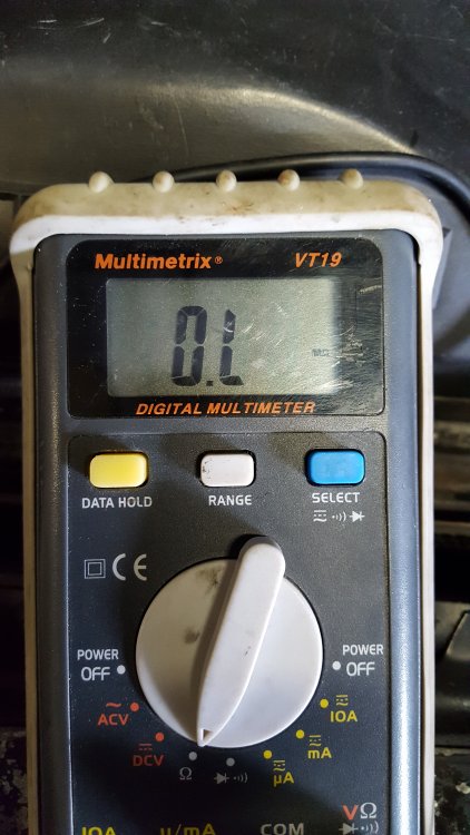

  21. D accord. Quand je dis que je suis nul en électricité... lol. Je sais juste un peu me servir des volts. La touche range permet ça. Je viens de le voir après t'avoir lu. C est un truc don je ne me suis jamais servi avant cela. Bon je regarde à nouveau. J ai aussi ce "0L" qui s affiche. Bon je vais faire une pause pour aujourd'hui. Je dois pas être doué pour cette voiture. Ou j ai tout à apprendre aussi. A côté de ça j'ai résolu en 5 min pour 0€ un truc qui m aurais coûté 200 balles en garage sur ma saxo car après midi entre 2 test de la sonde de la Lincoln. Bref lol...

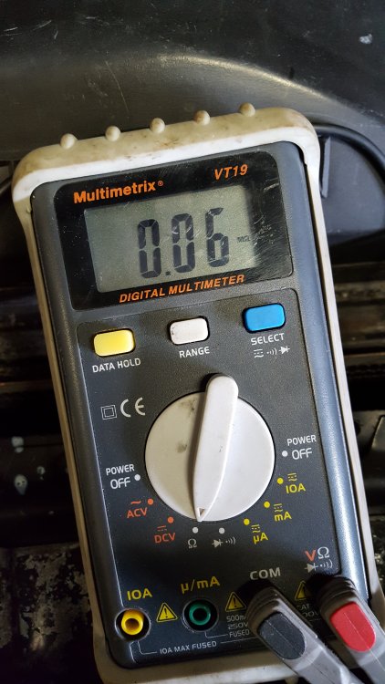

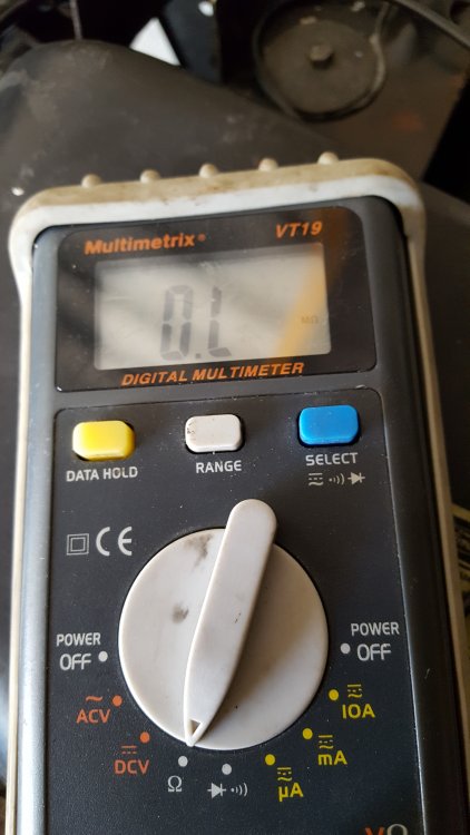

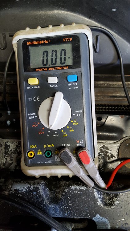

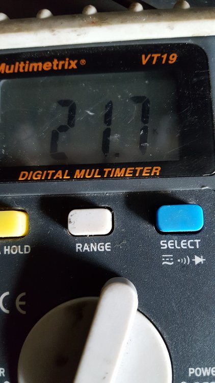

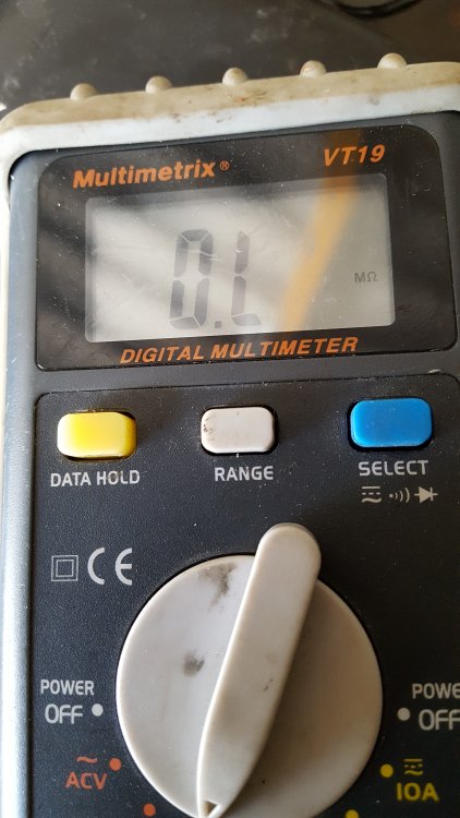

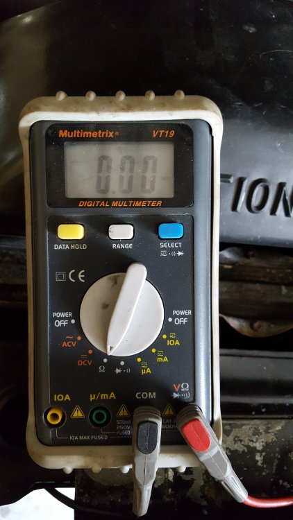

  22. Alors réponses: - il ne se passe rien moteur froid que ce soit l une ou l autre borne branchée au fil rouge, au tableau de bord. - oui testé et ok pour la masse - moteur chaud borne 1: test borne 2 moteur chaud: Test entre les 2 bornes moteur chaud: Nouveau test de la masse by Olds, mais moteur chaud:
  23. Alors entre les bornes 1 et 2 j ai ça :
  24. Je vais à la messe le dimanche.... ça fini par déteindre sur les sondes.... 😁 Alors je vais faire ainsi. Merci. Test de la masse: Test des 2 bornes de la sonde: Borne 1: Borne 2 Voilà.
  25. J y ai pensé, on en a un, mais ma femme va pas trop apprécier lol. Bon j ai fait mon test comme tu m as dit. Et bien rien. Fils inversés non plus. Je précise que le pas de vis de la sonde est bien propre pour le contact. Je vais refaire le test de la casserole, indiqué par Phill, cet après midi, quand le moteur sera assez froid. Mais je commence à croire que cette sonde ne va pas.
