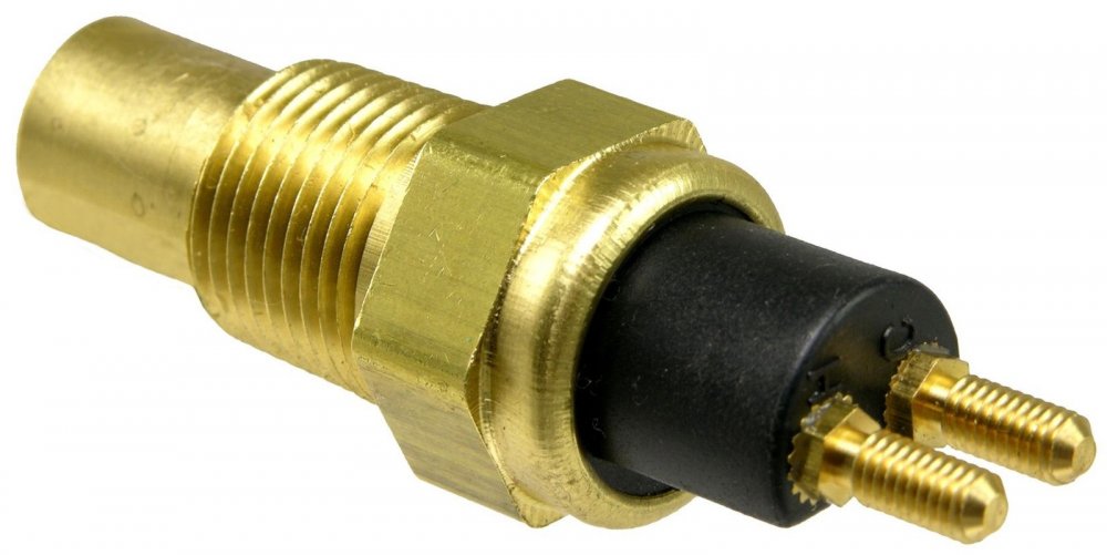

Bon quand je mets le jaune à la masse, il ne se passe rien. Quand je met le rouge à la masse, l'aiguille du tableau de bord monte à fond. Donc ce serait le rouge qui envois l info température au tableau de bord? -

Merci Olds pour ces infos. Oui Phil. Il y a bien 2 fils, le rouge et le jaune qui vont à la sonde. Au temps pour moi. Sinon bonne question au sujet de la masse. J'ai pas prêté attention. Quelle importance cela a t il? -

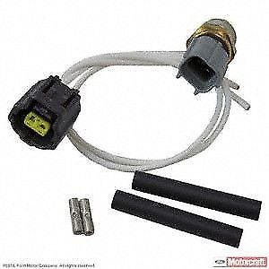

je n 'ai pas de ventilateur électrique, c 'est un ventilateur debrayable. il y 'a bel et bien 2 fils à l 'origine, un jaune et 1 rouge je sais que d 'origine j 'avais une sonde avec cette tête là: et puis j 'avais mis une sonde ressemblant à ça, elle à été changé après l 'avoir vendue, encore, alors que ça fonctionnait, par un autre modèle, puis j 'ai remis donc, celle que j 'avais installé à l 'identique, celle ci: https://www.ebay.com/itm/Motorcraft-Engine-Coolant-Temperature-Sensor-DY1145/323375307176?fits=Year%3A1980|Make%3ALincoln|Model%3AContinental|Submodel%3ABase|Engine+-+Liter_Display%3A5.8L|Trim%3ABase+Hardtop+4-Door|Engine%3A5.8L+351Cu.+In.+V8+GAS+OHV+Naturally+Aspirated&epid=227104667&hash=item4b4aab99a8%3Ag%3A93sAAOSwA2hZ0LIM&_nkw=coolant+temperature&_sacat=6030&rt=nc&_trksid=p2510329.m5357.l8280 et pour le branchement, j 'ai, comme je l 'ai expliqué, un fil jaune, et un fil rouge sur le faisceaux de la voiture, mais sur la sonde vendue, avec son bout de faisceau à raccorder, c ' est fils noir... ben quand je fait une masse direct, l 'aiguille du tableau de bord, monte à fond, tout simplement. j 'avais pas du tout ce problème là, quand je l 'ai eu en 2012.....si, je ne l 'avais pas vendue, ça ne serait pas arrivé...comme d 'autres trucs, mais bon. -

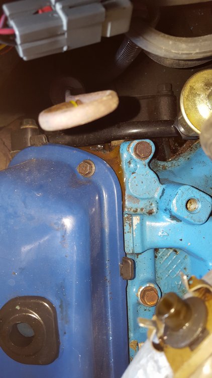

Bon alors je reviens sur ma fuite. C est résolu. J ai trouver un schéma pour ordre de serrage. Alors j'ai sorti le carbu, et d autres trucs gênant. J ai fait place nette. Puis j ai resserré les 12 vis. J ai resserré dans l ordre du schéma, pas comme un boeuf. Puis un second serrage un peu plus fort. J'ai tout remonté. La voiture démarre. J avais parfaitement nettoyé et fait sécher l endroit où ça coulais... Après un bon moment, pas de fuite. Je refais un autre essai... pas de fuite... mais ça avait été bricolé, le joint est fatigué. Ce sera donc un boulot de plus pour l'hiver. Mais je suis content. Merci pour le tuyau. Il y avait quand même un soucis de serrage.

Bon je pige plus rien. J ai à nouveau tout vérifié. J ai refais le test de la masse et l aiguille au tableau de bord monte à fond. J ai pas du savoir me servir du ohmetre. Étant nul en électricité.... J en déduit alors que j ai encore pas la bonne sonde. Je vais en racheter une pour indicateur de température. Mais pas sur rockauto. Qui aurais une adresse internet pour que je puisse me fournir? Merci. -

J ai fait le test. Ça descend progressivement. Ce doit donc être le bon modèle. Par contre, j ai un fil rouge et 1 fil jaune sur le faisceau d origine. Et sur le bout de celui de la sonde les 2 sont noir. Pas d importance où bien j essaie les 2 possibilités de branchement? -
Je précise aussi qu' un bout de joint dépassait et il s agitssait d'un morceau du joint de la tubulure. Il était presque tombé.

Ils sont tous bien serré... bon ben je vais commander alors.

J ai prit une motorcraft. Sur rockauto. Pour mon modèle. A quoi reconnaître une sonde d alerte d une sonde d indication? -

Bonsoir. Voilà sonde montée. J ai refait le bout de faisceau ( soudure et gaine thermo ) qui est fourni. Et ça ne fonctionne toujours pas.... Je ne sais plus quoi regarder... -
Bonsoir. Je travail un peu sur la Lincoln. J ai installé la nouvelle sonde de température d eau. Je mets en route. Quelques min plus tard, je sens une forte odeur de liquide de refroidissement. Ça coule sous la voiture. Je cherche et j ai trouvé d où ça vient: À priori, une grosse fuite entre la pipe d admission et la culasse? À part le joint, que me conseillé vous de contrôler et changer?
