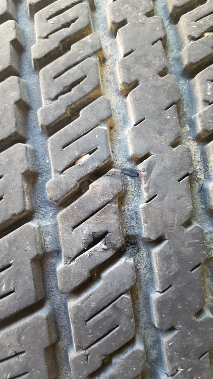

Salut Tous. Petite ballade du dimanche en famille. La chance veut que j ai fait mettre un bon pneu de roue de secours il y a peu, car j en ai eu besoin ce jour. J ai roulé sur ça: Résultat: 2 trous: J espère que ce sera réparable. Parce que même si j ai prévu 5 pneus neufs don la roue de secours, j aimerai attendre un peu, genre la fin de l'année.

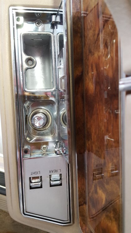

Salut tous. Une panne soudaine de la vitre avant passager sur la Lincoln. Lorsque j actionne le bouton sur la platine passager, il y a un " clic" qui vient du moteur. Et même chose lorsque j actionne le bouton de la vitre passager côté conduceur. J ai essayé avec le bouton de la vitre arrière droite qui es identique à l avant droit. Toujours pareil, ça ne vien pas de lui. J ai branché en direct le moteur à une batterie. Aussi bien en montée qu' en descendant, ça fonctionne. J ai essayé plus haut sur le faisceau côté passager en direct avec une batterie, à la place du bouton dans sa connexion, ça fonctionne aussi Par contre, en faisant la même chose côté conducteur depuis la connexion de la platine, là ça ne bouge pas, j ai juste le "clic". À votre avis, si j ai été clair, qu' est ce qui fait que ça coince? Merci 🙂

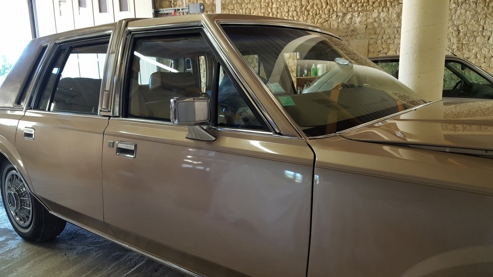

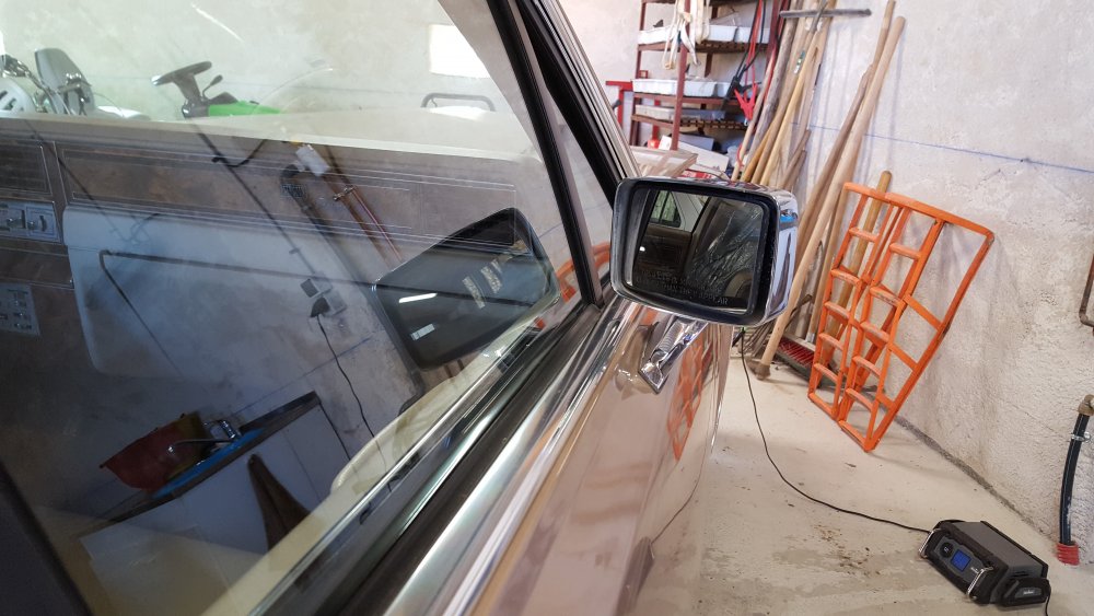

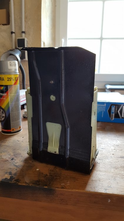

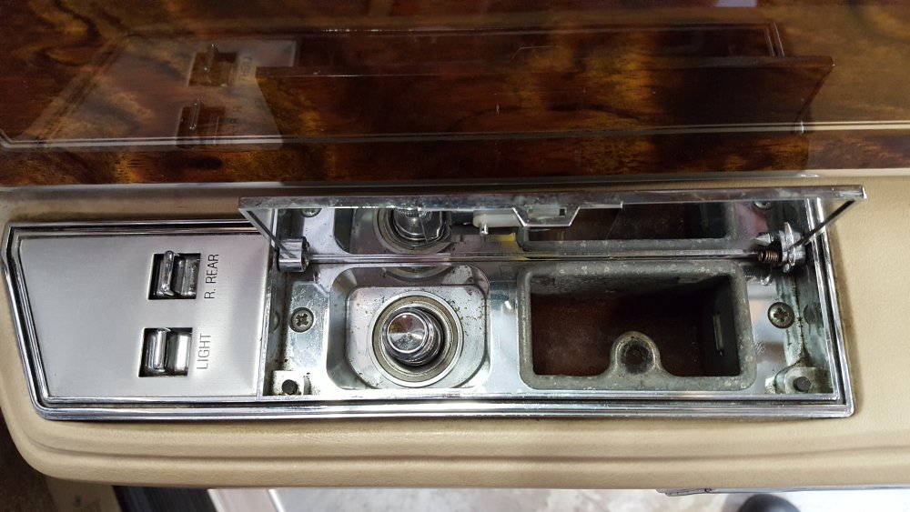

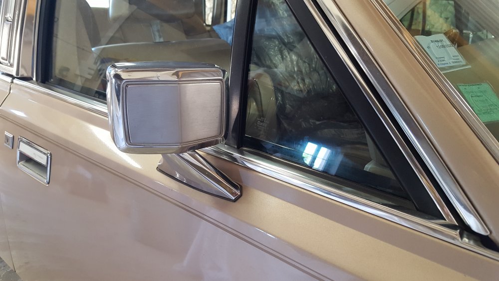

Salut. Un peut de bricolage sur la Lincoln. J ai refait le support de la cartouche de récupération des vapeurs d essence, il était pas mal rouillé. J ai repeint aussi les vis. C est plus joli: J ai aussi revu les cendrier et autour des allume cigare. Peinture des bacs (noir au tableau de bord et gris pour les portes. Un coup de belgom sur les bords de ceux ci également et j en ai profité pour nettoyer autour des platines en les sortant de leur logement: Avant Après J ai, enfin, fini par installer un rétroviseur droit. Il m a été fourni. C est un élèctrique à la base. Le faisceau à été coupé, je l'ai eu ainsi. J'opterai un jour pour installer un manuel avec la commande qui va bien. Au moins les perçage sont fait. J ai bien prit mon temps pour les faire proprement. Mais question pratique, c est vraiment un truc qui me manquait:
