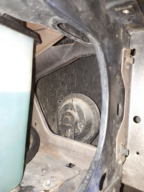

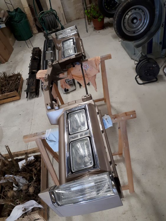

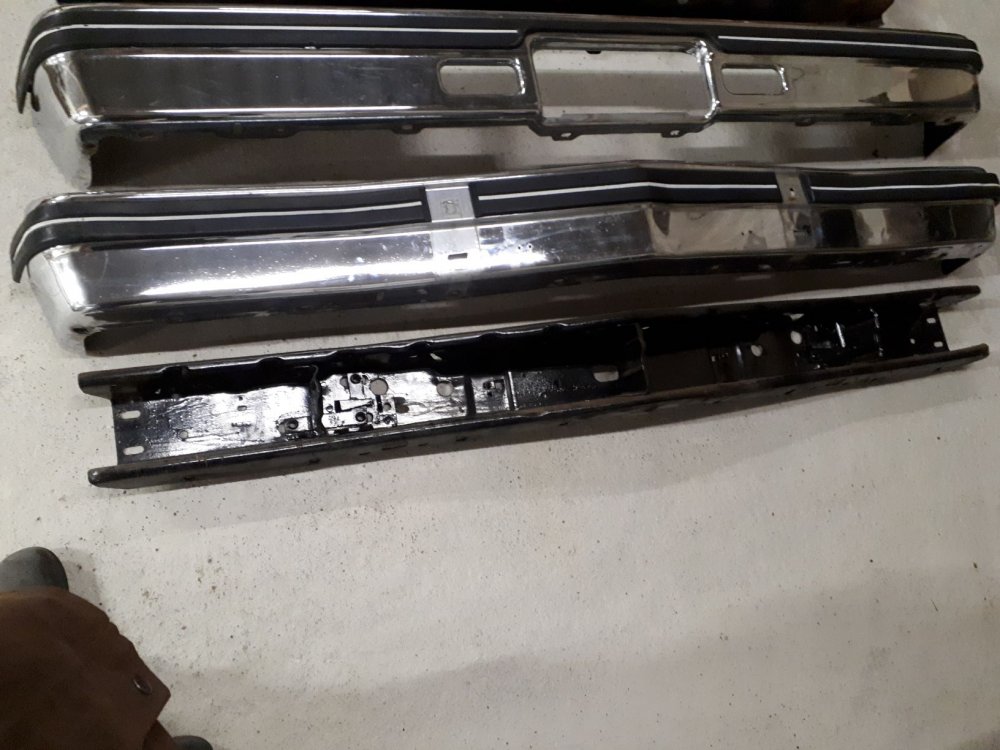

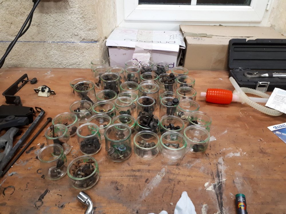

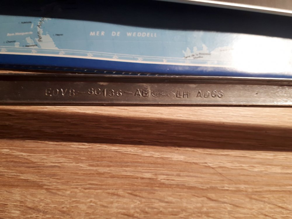

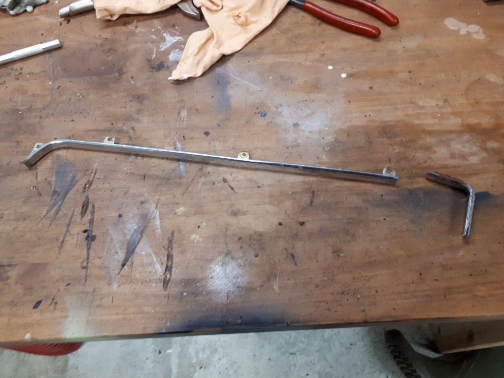

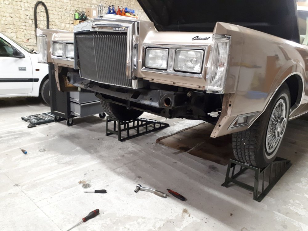

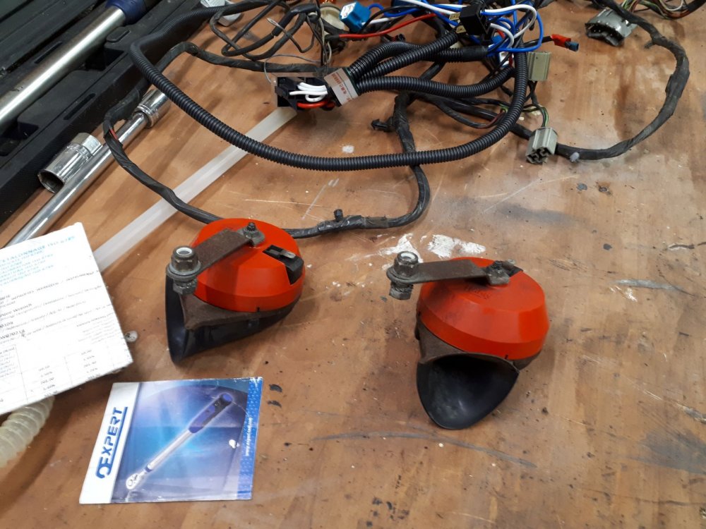

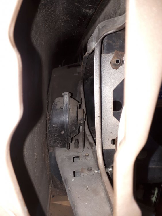

salut, j 'ai attaqué la face avant: pare choc avant, mis en pièces (sauf les bandeaux), le coté gauche (conducteur) présente une déformation (qui était déja là en 2011), je suis en train de réféléchir, pour voir si c 'est réparable (portugal), ou faire venir une pièce d 'occasion ou neuve en bon état (si quelqu'un à une piste?). les chromes, ont très bien vécu, par contre. baguette chromée sous les phares, démontées la gauche est cassée, la encore, soit je trouve une solution pour réparer (mais la fissure se verra), soit, je trouve une pièce de remplacement en bon état là aussi, si quelqu'un à une piste?), la petite partie avait était collée ...au mastic à bois voici la référence de cette baguette face avant, enlevée toute ma visserie, je la range dans ces petits pots de verre et je note dessus où ils vont, certaines sont assez rouillée, je remplacerai les plus abîmées par des neuves, et toutes celle qui sont propre iront dans les parties non visible de la voiture. faisceaux de façade avant et les klaxons qui étaient montés, je ne les remettrait pas car.... ceux d 'origines sont présent dans les ailes avant (sans doute que pour la mise aux normes française (ou européenne), ils n 'allaient pas. la face avant, derrière le clignotant gauche, la fibre présente , une fissure que je ressouderai, avec de la résine, ce sera invisible, même si ce n 'est pas vraiment nécessaire. la calandre, l 'une des 2 patte (ressort) est cassée. là encore il faut que je trouve une solution pour réparer. Je vais sortir, le masque avant qui maintien les radiateurs de refroidissement et clim. mais avant, il faut que j 'enlève le capot et les ailes, pour travailler, sereinement. par contre si je compte bien sortir le radiateur de refroidissement, celui de la clim, je dois le maintenir, de sorte à ne rien endommager, vu que la clim est parfaitement fonctionnelle. Je sortirai aussi les passages de roues. cela me permettra de travailler avec aisance sur le moteur, pour y faire les quelques travaux que j 'ai prévu. @ suivre

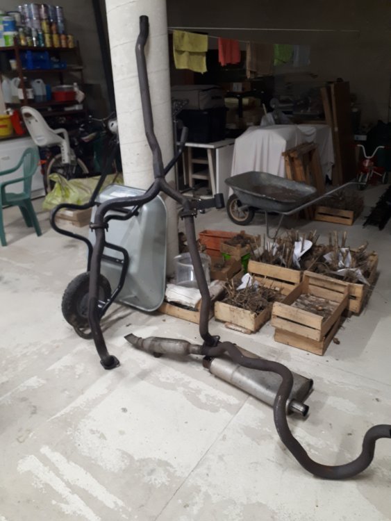

je remet une photo de ma ligne. Bon déja, je pense que je vais laisser tomber l 'idée de la ligne double, je ne trouve pas (ou ne cherche pas où il faut), les éléments pour le 5.8. on en trouve pour town car à partir de 82 et en 5.0 je vais donc rester sur la ligne telle qu 'elle est: Cependant, j 'ai quelques questions: -les 2 tubes primaire, entre les collecteurs et fixés sur le "Y" , je n 'ai pas réussi à en trouver en neuf. ça ne commence qu 'au "Y", où puis- je m 'en procurer? -je voulais savoir aussi quoi prendre, comme silencieux central (le gros par terre sur la photo) , pour avoir une sonorité légèrement plus grave et prononcée, mais qui resterait feutrée, et aussi sous quelle marque et où le prendre -enfin, je note que sur le long tube final, on en trouve, avec le petit silencieux (?) où sans. quel est le rôle du petit silencieux? ...et on trouve aussi sans ce morceau, et donc ce n 'est qu 'un simple tube, après le gros silencieux. si les spécialistes de l 'échappement peuvent éclairer ma lanterne....je précise, certaines dénomination m 'échappent, je ne comprend pas grand chose sur les sites américains., pour choisir les bons éléments. merci -
