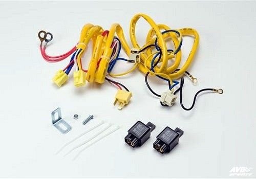

Oui Phil d après les tableaux de compatibilité. Pour mon modèle, c'est écrit en rouge que ce n est pas compatible côté chinois, mais compatible côté US. Je ne suis pas dupe. Je sais bien que ce qui vient des US vient de Chine. Mais c était pour faire la remarque. Ça m a interpellé. Je rappelle juste aussi que je connais très mal les auto US même si j en ai une à nouveau depuis peu et que je suis une quiche en électricité aussi simple soit elle. 3 fils et je suis perdu. Pourtant je cherche...et je chercherais. Mais ce sera par déduction, pas par compréhension. Maintenant Flyer tu soulève un autre problème. Ma voiture est un modèle export, mais arrivée neuve en Andorre. Francisée en 90, le problème doit venir de là. Il faut donc que je reparte de la base... Allé je vais y regarder. Toi t es mon pote. Plus sérieusement, tu m as filé la solution indirectement. En inversant 2 fils dans la prise d alimentation d origine qui va au nouveau faisceau, là c'est tout bon. Ça fonctionne. Merci à tous pour vos conseils. 🙂
oh! ça c 'est le pied!
j 'ai regarder, sur ebay motors. quand ça vient de chine, c 'est pas cher, mais pas compatible, et le même truc (enfin d 'après les photos), venant des état unis, là, bizarrement, c 'est bien plus cher (si on peut dire), mais compatible d 'après le tableau. et j 'ai vu aussi ce modèle https://www.ebay.fr/itm/LIGHT-H4-HEADLIGHT-4-HEADLAMP-BULB-SOCKET-PLUG-RELAY-WIRING-HARNESS-4x6/131523593605?hash=item1e9f6ac585:g:CHYAAOSw6aVUpy5e
Salut Inutile de chercher plus loin, c 'est bien un 4 phare, mais pas compatible avec ma voiture. bref, je me cherche un autre faisceaux et le bon cette fois....enfin j 'espère.
Ça c est dans mes cordes. J ai ce qu' il faut. Je le ferais après un bon fonctionnement. Bon, il y a un truc qui coince. J ai tout branché, comme cité plus haut. D abord sans les adaptateurs. Ah c est bien, j ai les 4 pleins phares aussi bien en croisement qu' en feu de route. Rien ne bouge. Et avec les adaptateurs? Ben j ai 4 phares allumé, mais en feu de croisement côté ext et route côté intérieur. Et cela quelques soit la sélection sur le commodo. Pas de réponses. Alors que sans le faisceau à relais, il fonctionne... Je sais pas où chercher là.
Merci. J ai deja ces adaptateurs. Vu que la voiture est en h4 depuis sa francisation en 90. Mais ceux là sont plus " pro" . Je vais en commander. Merci pour les conseils en tout cas
Bonsoir. Bon j ai reçu mon faisceau. Reste à l installer. J ai bien compris que les 4 prises bleue se branchent aux phares. La prise noire à 3 plots mal...je vois pas où à part sur une prise d origine des phares à 3 plots femelle? La gauche ou la droite? Il y a 4 masses noires, bon sa je prend sur la voiture où je peux? ( j ai repéré 4 places possible je pense) Et le fil rouge avec le fusible , il se branche où? Pas la batterie en direct? Parce que les relais sinon ils ne répondraient pas au commodo pour les codes/ plein phares? Je suis nul en électricité... si on peu me guider avec des termes simple.. Merki!
