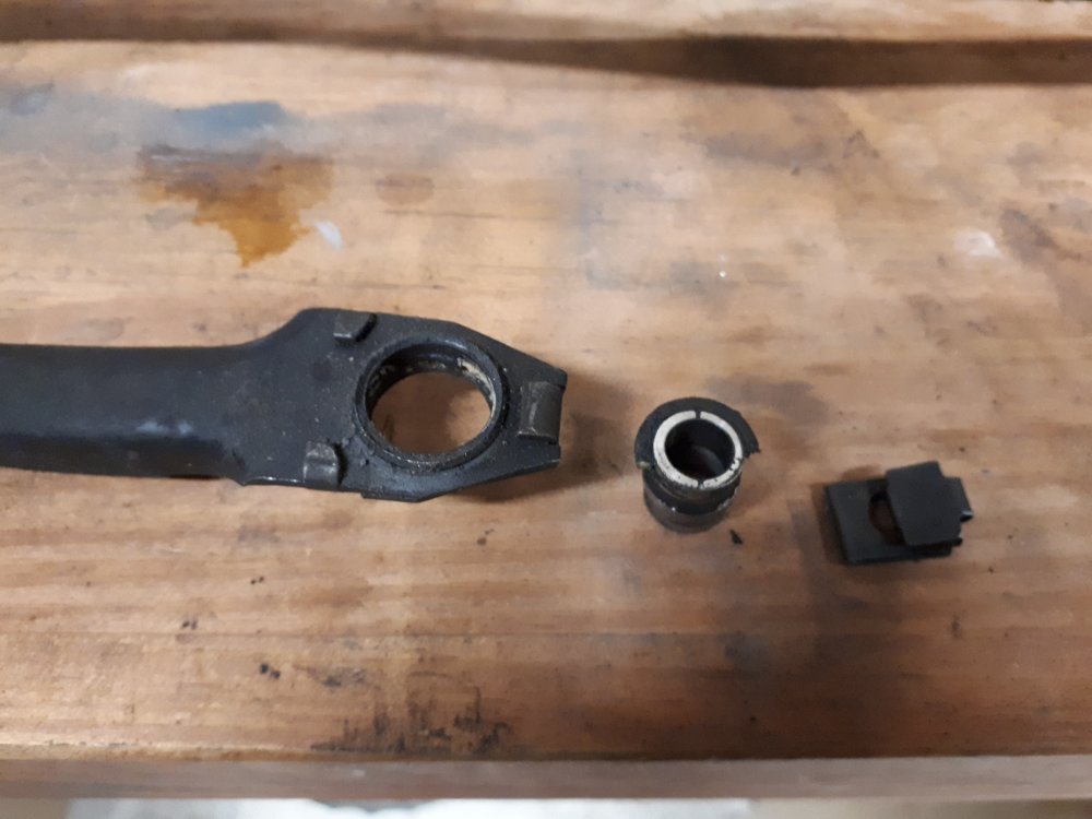

C est une bonne idée, sinon trouver du téflon et le tailler aux bonne dimensions.
je vais voir avec Olds ;-)
avec le terme Ford, on trouve aussi. je peu facilement avoir ça....: https://www.ebay.com/itm/1979-2004-Ford-Mustang-Windshield-Wiper-Arm-Pivot-Linkage-Bushing-Repair-Kit/371750126891?fits=Model%3AMustang|Make%3AFord&hash=item568e08c52b:g:SGYAAOSwm-FcQgFg:rk:1:pf:1&frcectupt=true indiqué en jaune sur la photo par le rond et la flèche qui montre le second en dessous: mais pour les parties indiquée en rouge sur la photo, là, par contre, je coince totalement: je pense qu 'il va falloir passer par l 'option système D, indiquée, par Phil (exnissan)
OK, par contre, ce qui est dommage, c'est que j 'ai simulé ma commande et j 'ai 4 dépôts différents, j 'ai pourtant évité au mieux autant de dépôts les frais de ports s 'en ressentent
ah oui, ok, je ne les avais pas vu. par contre il faut 2 kits si je comprends bien?
d 'accord, et je me sens bien bête, parce que je les ai vu en plus Bref, je te remercie. je pose beaucoup de question, car je met de coté tout ce don j 'ai besoin. en février ou mars, je commanderai toutes mes pièces, mais au moins, je ne chercherais plus des heures .
d 'accord Phil....sincèrement, il va falloir que je me fasse un lexique "phil", parce que, je rame. quand j 'ai compris un truc ça va, mais j 'avoue que j 'ai tout a apprendre. et sans vous et toi, ben, c 'est la memerde

il y a des pièces en effet, mais je ne sais pas si ça ira, je vais voir cela de plus prêt. hum, c 'est pas pour mon modèle, j 'ai essayé avec les town car de 84 aussi, j 'essai, avec celle de 88/89, à ce niveau là, elles n 'ont pas du être modifié. sur ebay motors, j 'ai trouvé, ça, mais rien ne correspond: https://www.ebay.com/sch/i.html?_from=R40&_nkw=lincoln+wiper+linkage+bushing&_sacat=6028&_pgn=1
Merci à tous. J avais trouvé en grattant "wiper linkage", mais pas bushing. Je vais regarder cela. Je vous tiens informé.
C est bien la le soucis. Je vais continuer de chercher sur eBay motors.. Je n ai pas trouvé hier

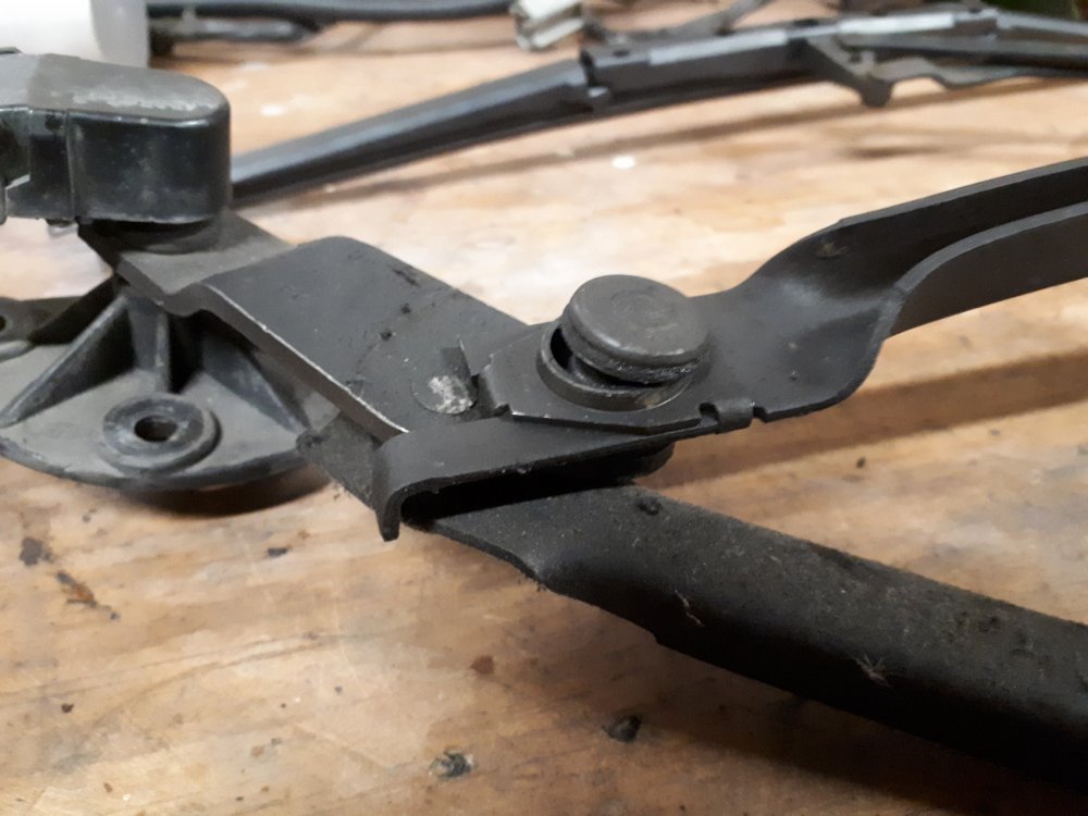

Bonsoir, je voudrais résoudre un problème, mais sans tuyaux, je n 'y arriverai pas. mon mécanisme d 'essuies glace à beaucoup de jeu. j 'ai relevé les 2 zones qui posent problèmes: ceci est fixé au moteur: La petite goupille est OK, en revanche, le petit tube devait avoir une sorte de plastique ou je ne sais trop quoi qui le garnissait, les restes sont tombés en ruine, au démontage, et ici, il y a un jeu important, je pense aussi qu 'il manque de la matière, c 'est au niveau de l 'articulation du bras entre les 2 essuies glace Donc, faut il tout changer, ou bien peut on trouver de quoi réparer? Merci

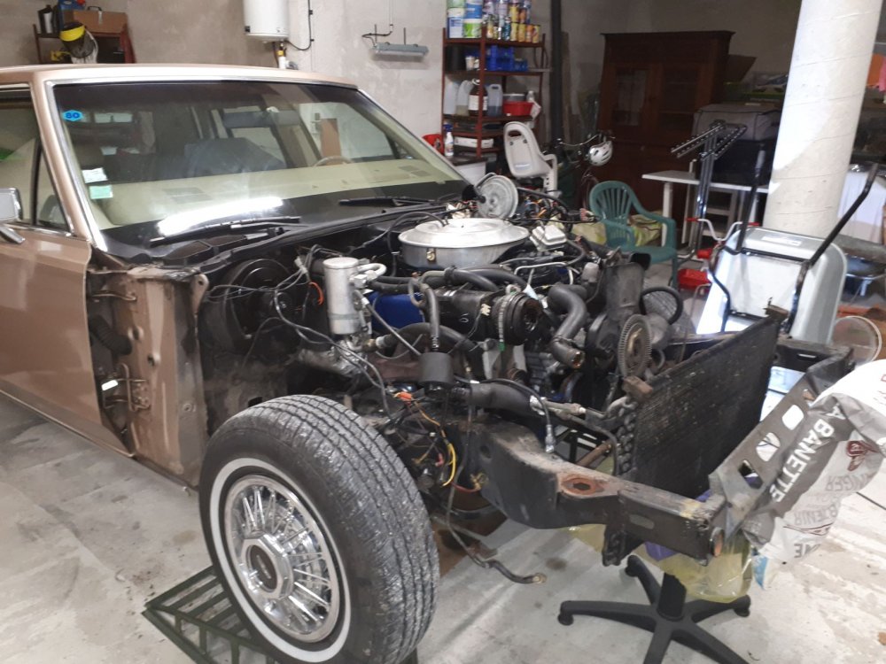

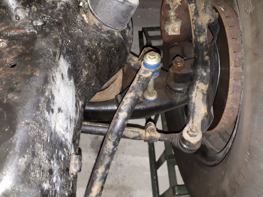

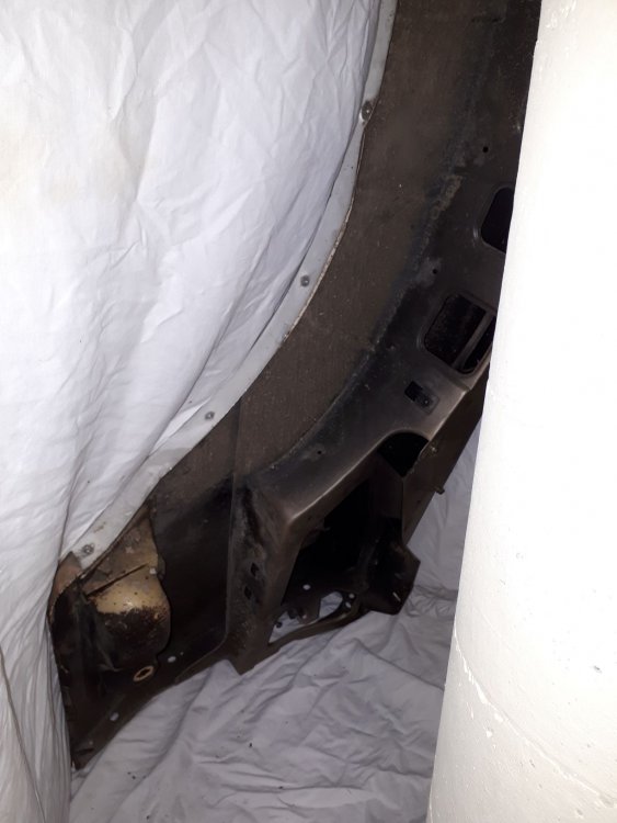

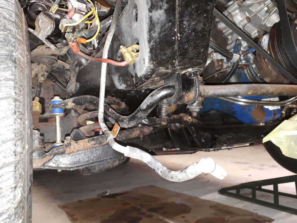

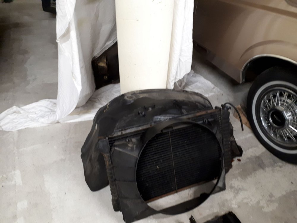

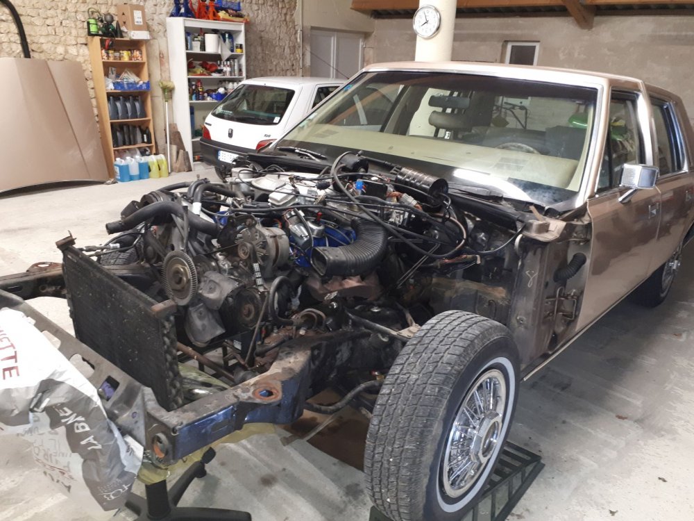

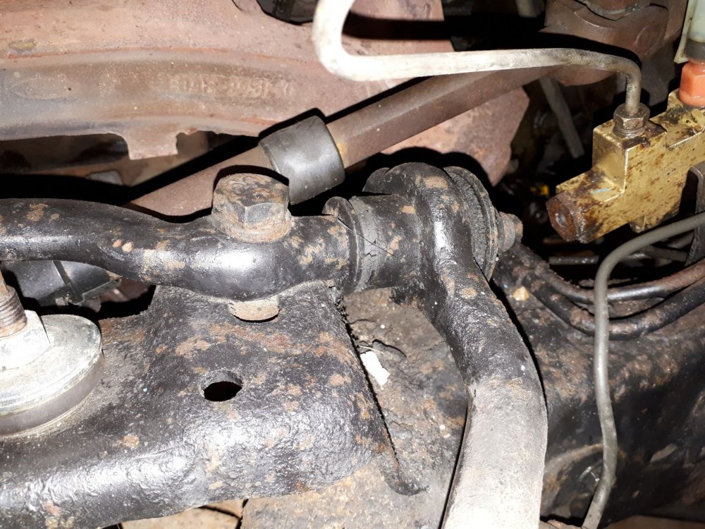

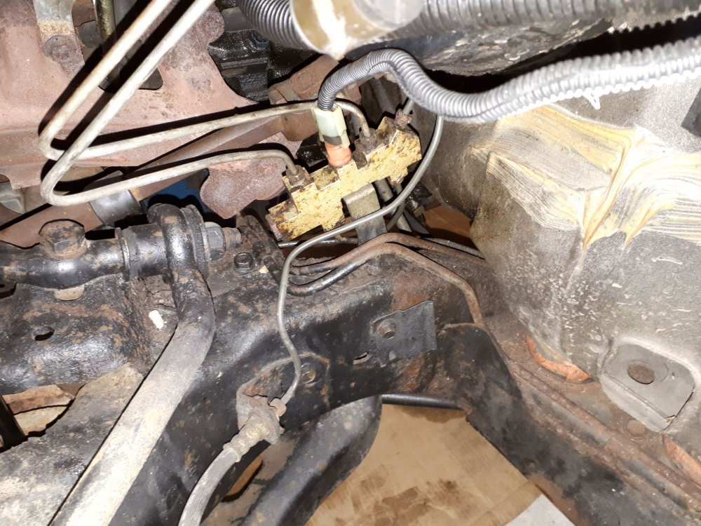

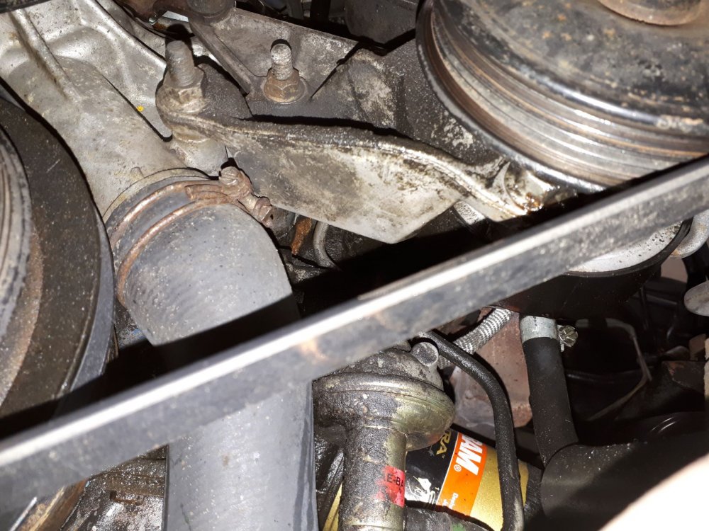

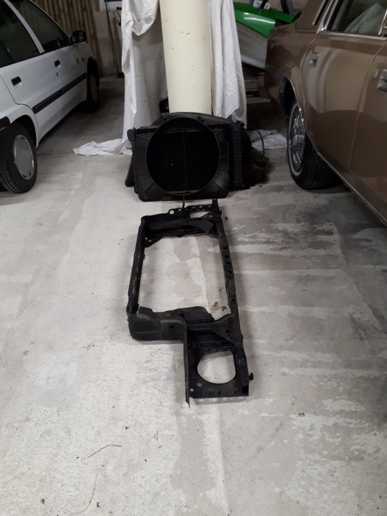

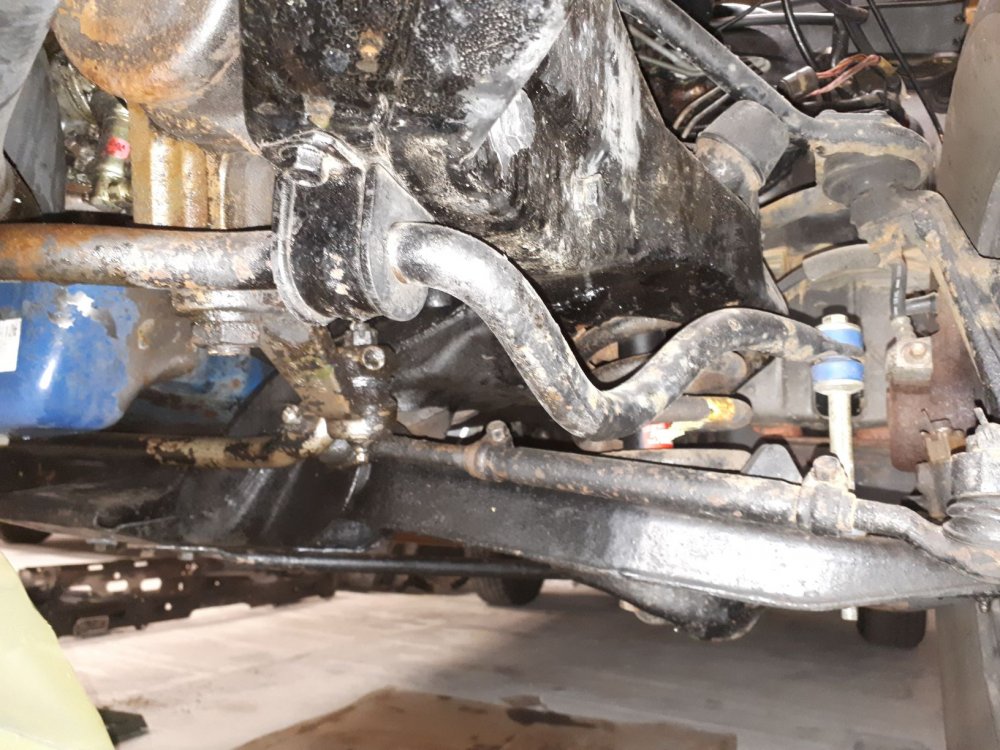

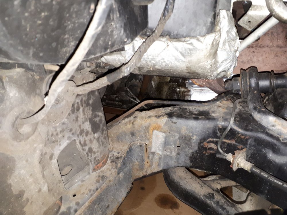

D accord. Je prend note de tes conseils et des autres, j apprend aussi sur le tas. La phase de démontage de carrosserie est terminée. C était long, mais pas très difficile. le masque qui tiens les radiateurs : le radiateur et son "deflecteur", qui aura droit à un rinçage et une petite beautée: les ailes avant, je n ai pas enlever le pare boue de la droite, car les 6 agrafes intérieures sont parfaite. Celle de gauche, il n y en avait plus que une, je l'ai donc sorti, j en mettrai des neuves. Pas de corrosion à signaler. mais je ferai un nettoyage en régle: il y a de la rouille de surface un peu partout, mais rien de dramatique , tout cela sera remis propre, au mieux comment se nomment les silents bloc ici? Je voudrais les changer je vais démonter les pièces de direction et les remettre propre, je ferais de même pour la barre stabilisatrice. Je changerai les silents bloc si ils sont craquelé. j ai aussi les rotules inférieurs de triangle. Mon soucis est :" ben comment que ça se démonte ? " ( j ai les pièces de rechange) ma pompe de direction qui degueulasse tout, à refaire. Et sinon, c est moche comme ça, mais c est pour la bonne cause, PS: la chaise de bureau maintien mon radiateur de clim à bonne hauteur. Sinon, j 'ai pas mal de petite pièce en métal à nettoyer, traiter et peindre, ce sera l 'une des 1ère étape de remise en état. Niveau moteur, à part les truc classique (vidanges)et de petites pièces à peindre, j' ai aussi de quoi changer les joints de pipe d 'admission, une opération assez simple, mais, j 'ai un vieux soucis, elle est fissurée au niveau de la sonde de température, réparable ou pas? le carter d 'huile, ça fuit et c 'est bien gras, ça je sais faire, l 'étanchéité est à refaire, mais soulever le moteur avec une chèvre suffira? le reste semble étanche, je ne note pas de fuite ailleurs. voilà
