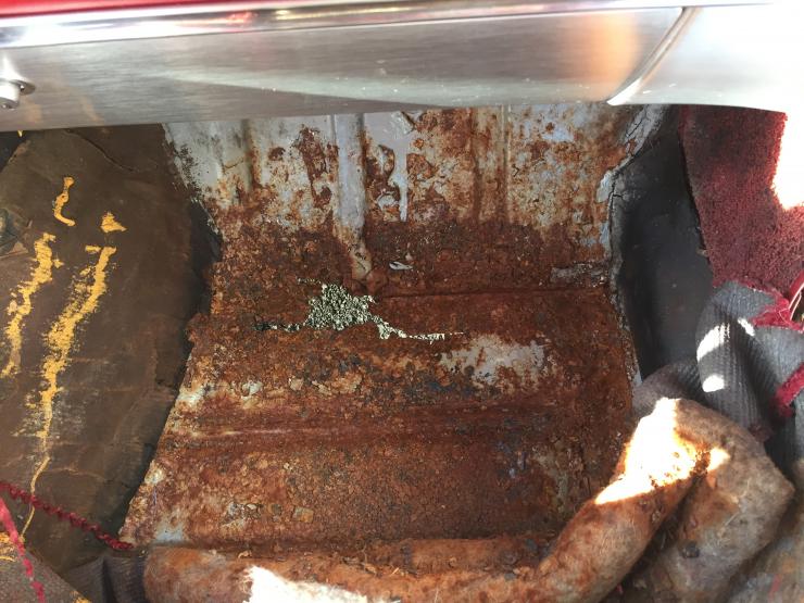

Alors maintenant que tu me dis ca je suis à peu près prêt à parier que cest Le radiateur car je perd du liquide de refroidissement alors que tout le circuit est neuf (niveau moteur radia etc) ét jai lève la moquette côté conducteur et Ca lair detre nickel. Jai la peinture grise intacte.... Ou alors jai la cheminée juste côté droit de morte Avec combinaison de radia de chauffage ... comment voir si Le radia de chauffage fuit? On y accède comment? Dans l'habitacle jele voit pas ét côté moteur nonplus ..... y'a une boite noire qui se demonte pas je pense Ca va etre entre tableau de bord ét compartiment moteur?
Ouai enfin maintenant elle roule et beaucoup de choses ont été refaites donc 5000 cest dépassé lol mais je voulais La refaire super propre pour être tranquille mais si cest les cheminées qui sont pourries comme dit Phil La cest autre chose cest plus Le Meme budget .... jai trouvé un mec qui me referait toute La tôlerie au black sur une semaine en ete mais Bon pas donné ét fzut trouver d'où vient le problème Car sinonje suis Bon pour refaire le plancher tous les 2ans Lol comment vérifier les cheminées sans tout démonter c'est possible ?
Comment savoir si les cheminées sont hs? De toute façon cest deja Le cas elle dort au garage ét ne sort pas sous la pluie Lol Effectivement ca à lair d'être un sacré boulot de reprendre les cheminées jespere que ca se cantone au radia de chauffage qui fuit (ce qui m'étonnerait de plus en plus Car cezt une des rares choses qui fonctionnent super bien )! Ét j'ai hâte de trouver des pieces de 67 Car La je galère grave apres peut être que Les planchers de 66 vont sur Les 67 à voir...
Cest exactement de qui va se passer Lol Mon radiateur de chauffage se trouve Ou? Cest lui qui fuierai dans l'habitacle côté passager? Ca expliquerai que ce soit defoncé à cet endroit ... la moquette est humide en dessous je vais essayer de virer le siège deja ét la moquette voir jusqu'où ça va .... en espérant que ca soit pas pareil de l'autre côté .... ét quelqu'un sait ce que cest la peinture grise bien épaisse sur Le plancher? Au début je mettait dit je demonte tout je met du décapant je traite ét je repeint mais quand j'ai vu Le trou je sais plus trop si je dois faire ca si Le reste est Bon ca vaut le coup mais sinon ... je ne sais pas si ca se vend un quart de plancher avant droit pour tbird 67 qqpart ... ça serait plus simple Comme ca d'avoir la pièce je pense
