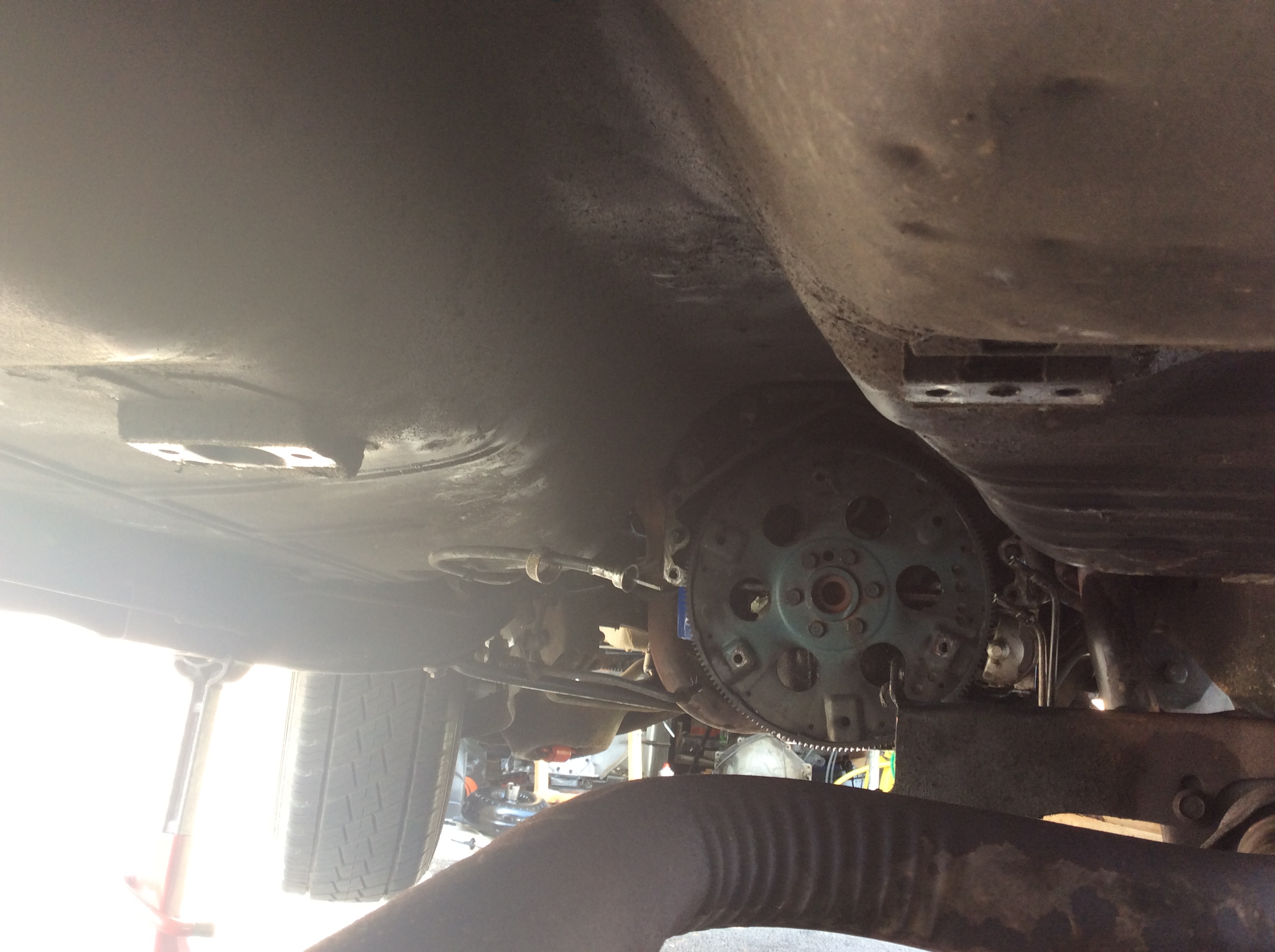

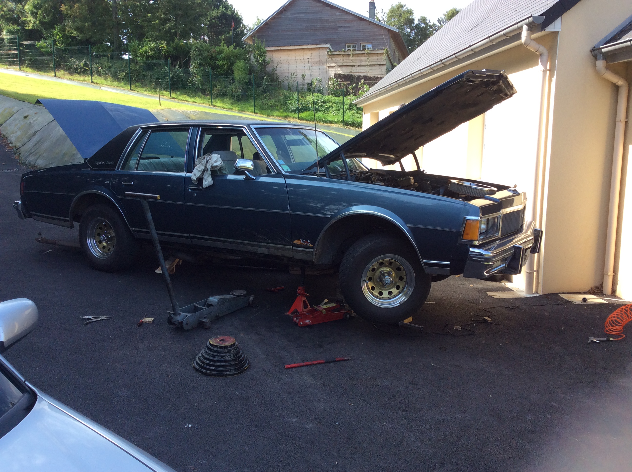

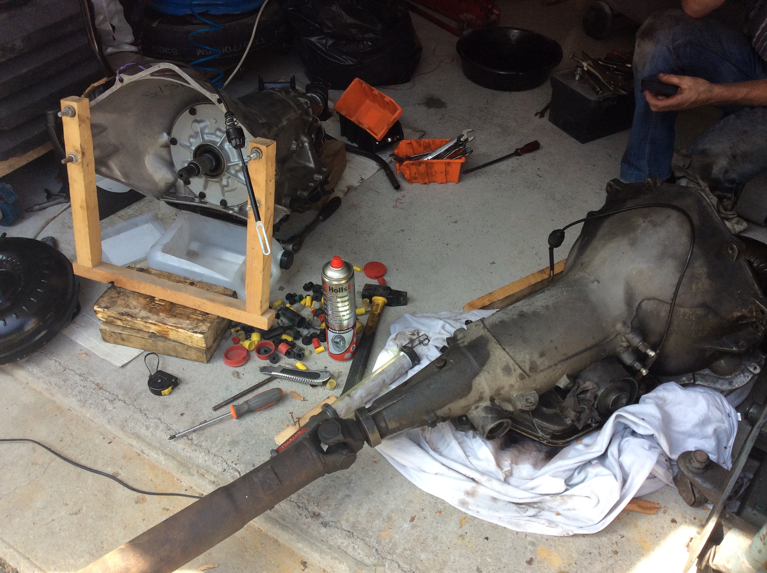

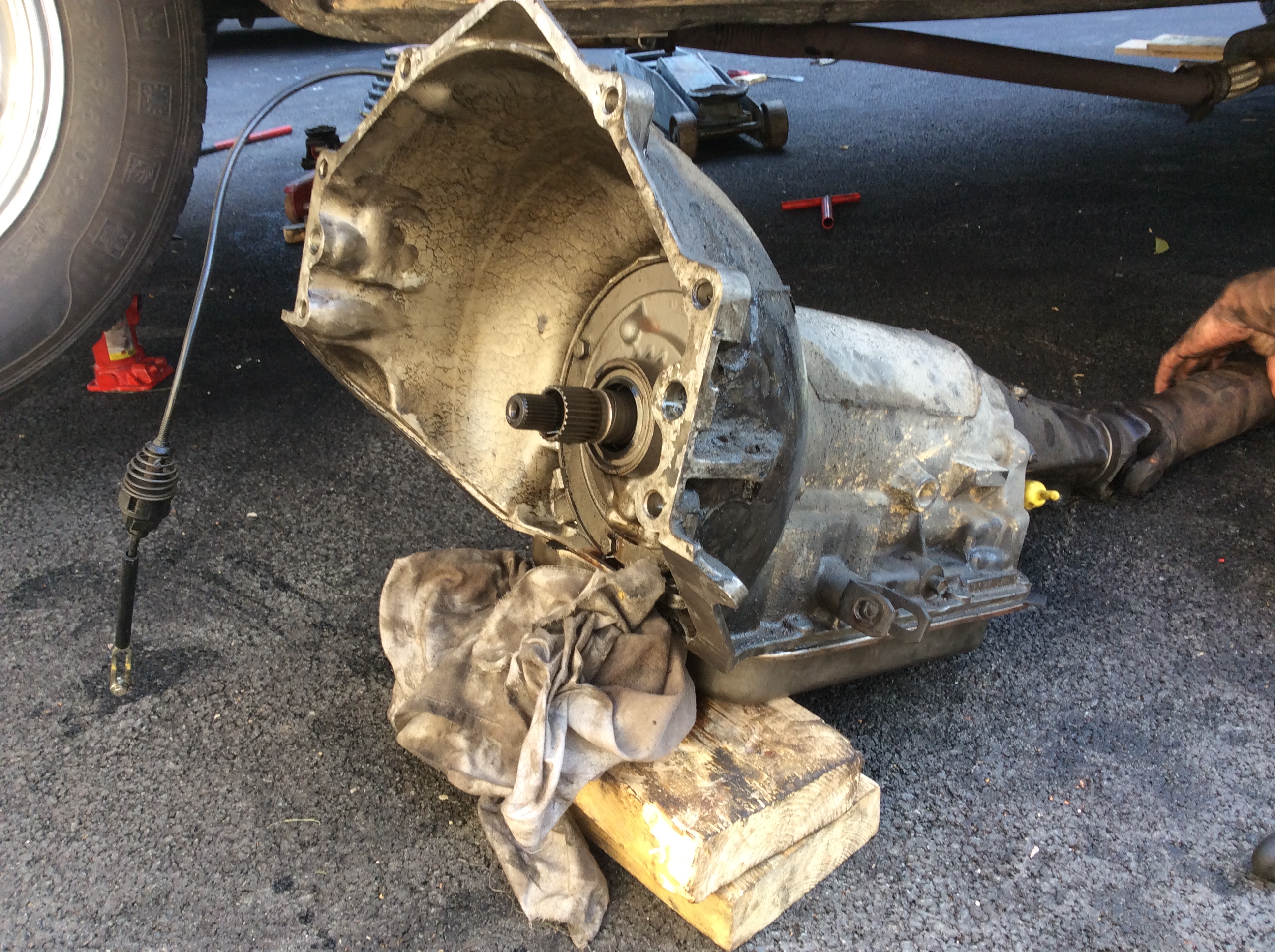

  15. Up, swap de boîte réalisé en une grosse journée de boulot... quasiment tout a pu être réutilisé sachant que j'avais déjà le converto et la jauge de la th350. On a juste du monter une ligne de dépression pour le modulator qu'il n'y avait pas sur la th200. Les croisillons ont été changés également pour l'occasion, assez galère à faire sortir d'allieurs... Grosse frayeur à la mise en route, il ne se passait rien du tout! En fait la boîte avait avalé toute l'huile qu'il y avait dedans (environ 5 ou 6 litres), en refaisant le niveau ça tourne nickel! Juste du fignolage sur le réglage du TV câble. Bref, suis heureux ça roule super!
