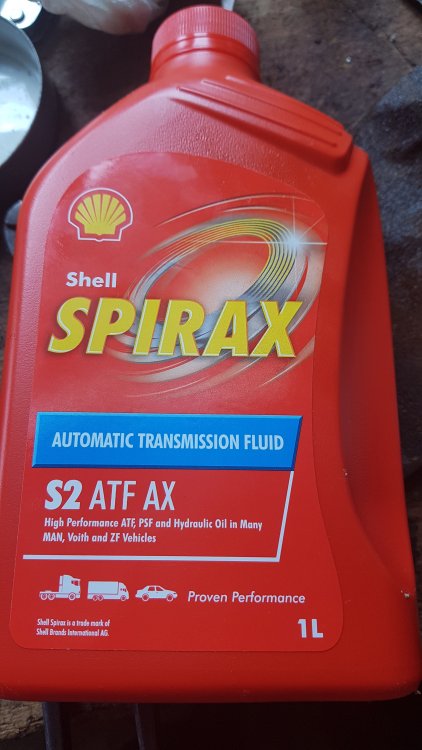

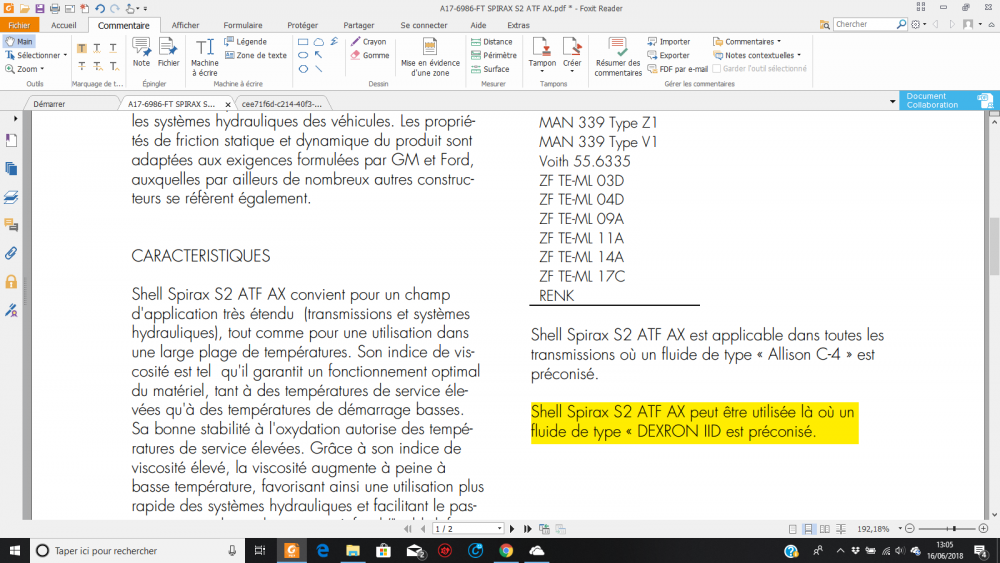

J'en ai maintenant, j'en ai racheté 10 litres mais auparavant ayant pas assez d'huile j'ai mis 2 litres de la Shell. Et quelqu'un m'a dit après qu'elle n'était pas compatible mais après recherches sur internet. Ils disent le contraire... J'ai tenté d'en retirer mais j'ai seulement réussi à enlever 2 litres. Je pensais complétais ce que j'ai retiré avec de la Dexron II. Ce qui ferait descendre le pourcentage de Shell mis. Cela devrait aller, je pense? -

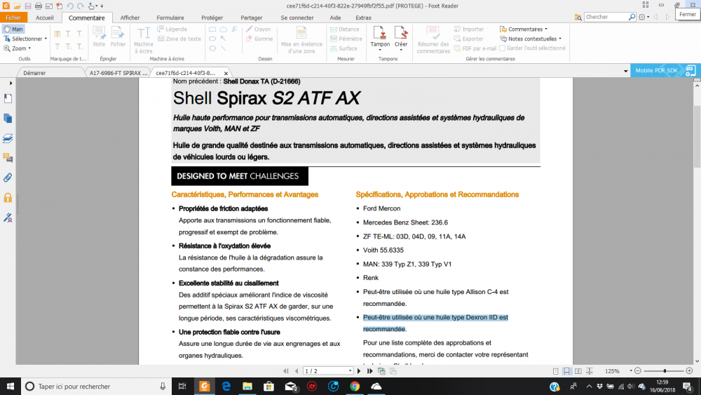

J'ai trouvé 2 fiches technique différentes qui disent qu’elle est compatible avec la Dexron II. Donc, je pense que c'est bon en fin de compte. -
AU SECOURS !!!!! Ce matin, J'ai fait les niveaux. Je suis tombé à cours Dexron ll. Alors , J'ai mis cette huile Shell SPIRAX S2 ATD AX dans la boite de vitesse. Sachant que j'en ai mis seulement 2 litres. On m'a dit qu'elle n'était pas du tout compatible avec la Dexron ll. J'ai tenté d'en retiré mais J'ai réussi à en enlever seulement 2 litres. .... Est-ce que je peux laisser ça comme cela, en complétant avec de la Dexron ll ce que J'ai retiré ? Surtout que J'ai tout de même mis 6, 5 litres de Dexron ll avec lors du 1er remplissage.
