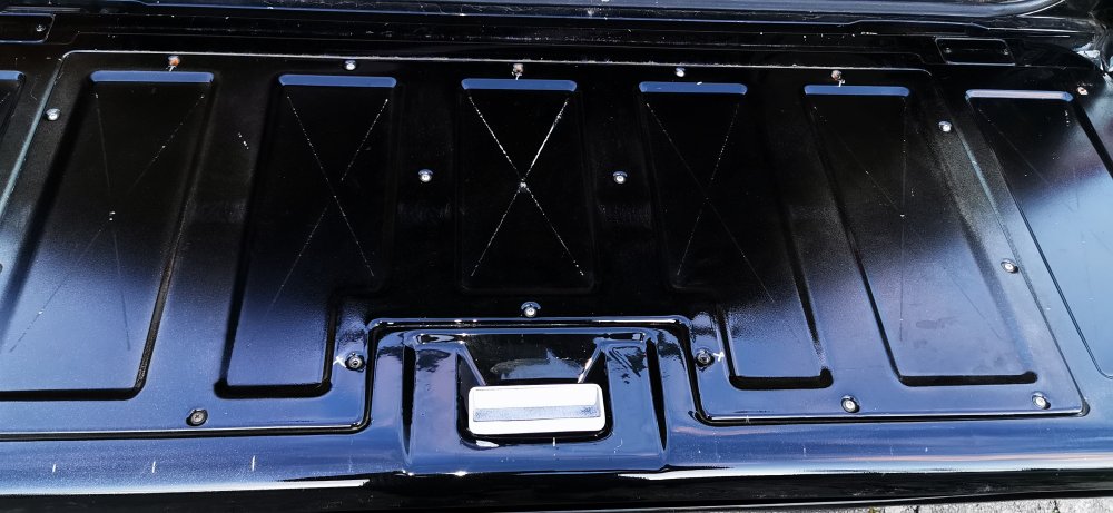

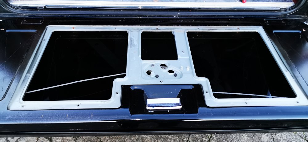

HAGUYGOU a répondu au sujet de HAGUYGOU dans Années '80
Merci pour les infos!!! Bon au final, j'avais trouvé une "panne" qui en réalité n'existe pas... Je levais pas assez haut la poignée intérieur du hayon... C'était juste ça! Bon, j'en ai tout de même profité pour graisser les charnières ainsi que le verrouillage du hayon puis démonté le panneau. Démontage du panneau : Puis la tôle d'accès dont parle Benes67 : Puis graissage du mécanisme. En démontant, je me suis aperçu que la feutrine qui est dans le rail ou coulisse la fenêtre était en partie défaite et donc elle coincé lorsqu'on essayait de l'ouvrir. J'ai retiré ce qui gênait et maintenant, cela marche nickel!!! Par contre, est ce normal que cela soit assez lourd pour fermer le hayon?? J'ai remarqué cette espèce de barre de torsion : Est ce qu'elle sert à nous assister pour la fermeture?? -
