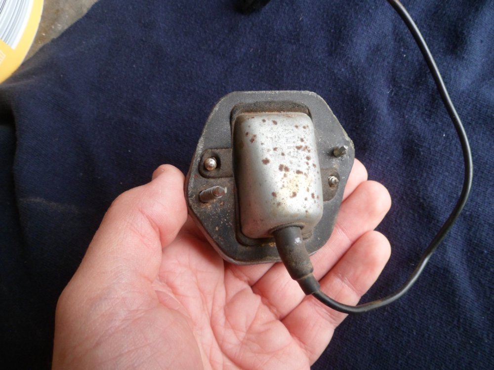

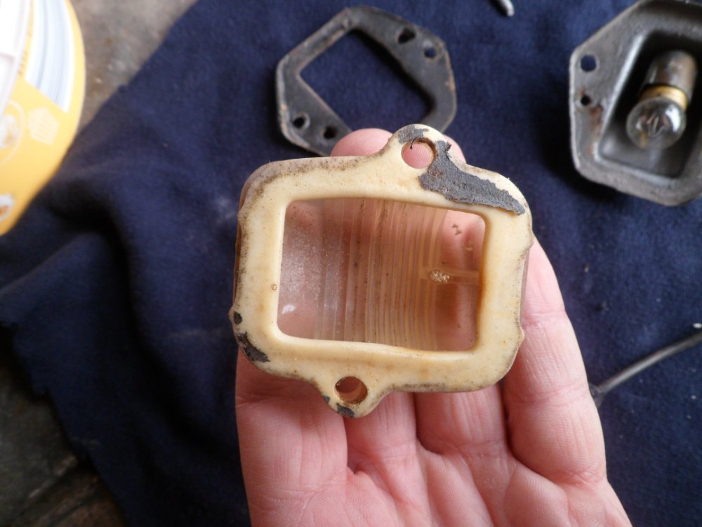

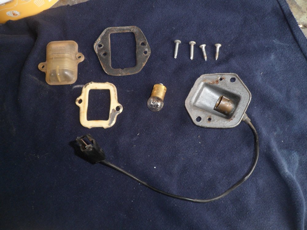

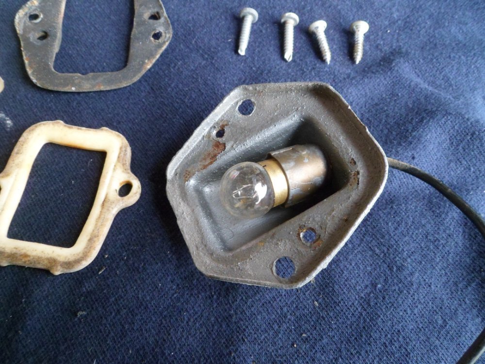

Ensuite au tour du joint du support . Je n'ai pas trouvé de refabrique du joint , il faut donc que je le fabrique . D'origine c'est un joint mousse de 3 mm , et j'ai donc acheter un rouleau de mousse de 3mm ( je n'ai pas trouvé en petite quantité ) Mon rouleau de mousse noire en 3 mm Puis je refait un joint a l'aide de l'ancien Puis le deuxième joint blanc , du globe . Ce joint a bien rétrécie avec le temps et il faudra le refaire avec les bonnes dimension Donc la pareil j'ai acheter des plaques de joint blanc pour refaire ce joint Puis nettoyage des vis , et c'est bon la veilleuse d'éclairage de plaque est prêt a être remonter Puis remontage sur la Buick2 points -

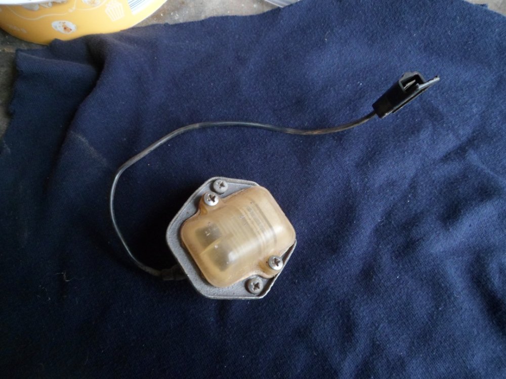

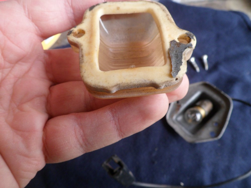

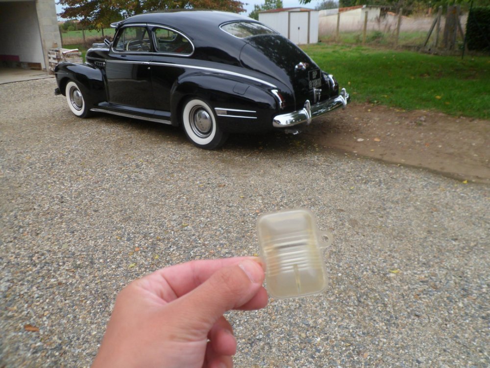

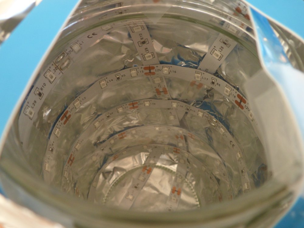

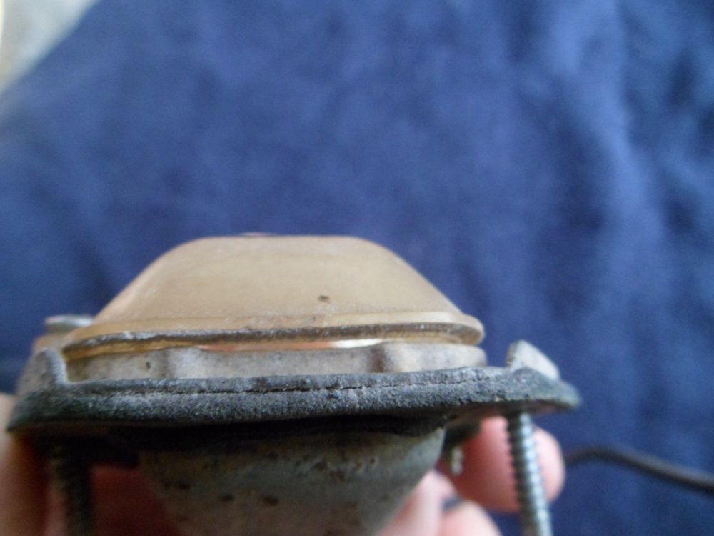

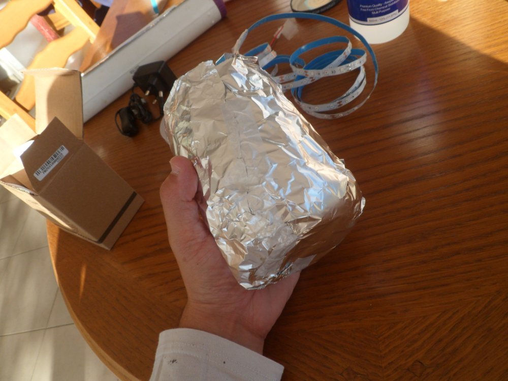

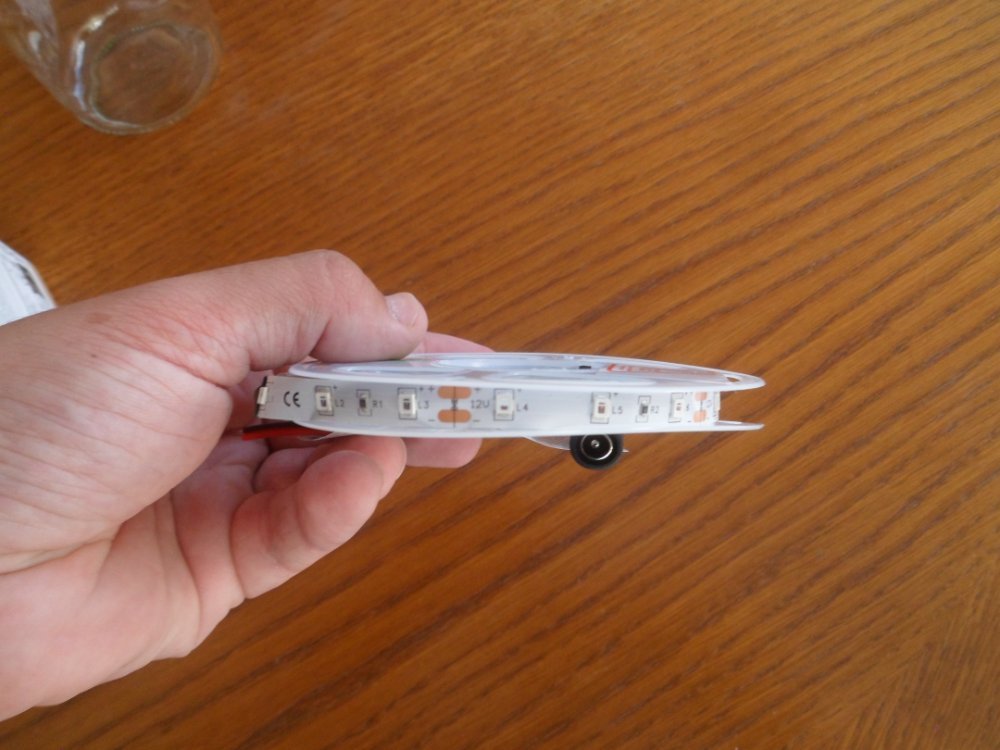

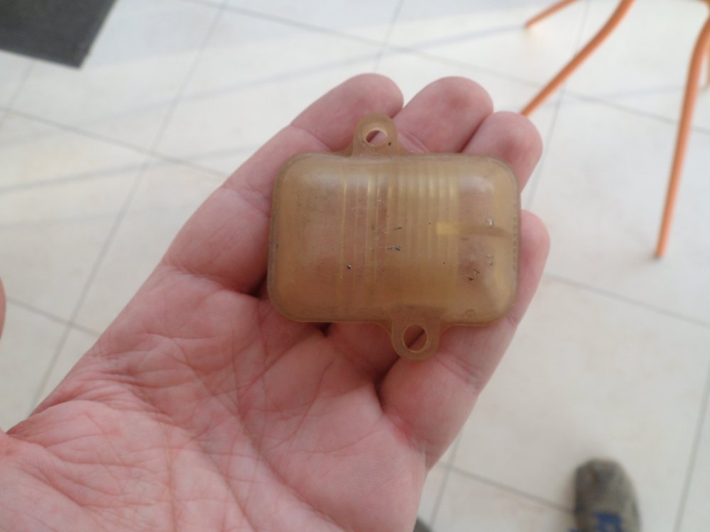

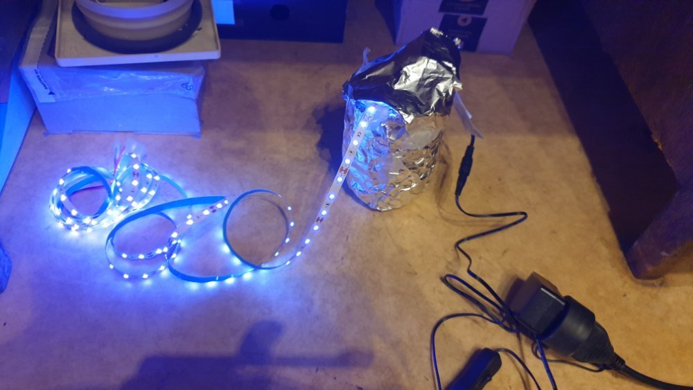

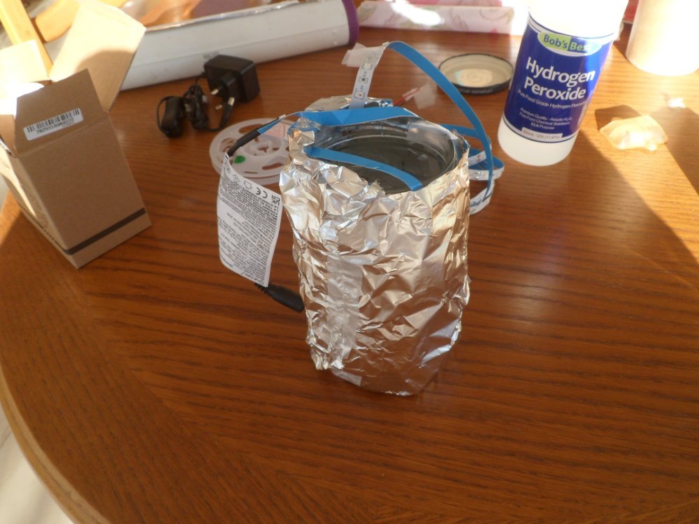

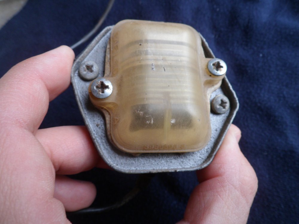

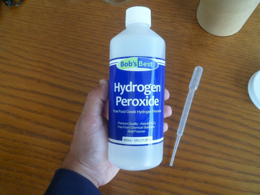

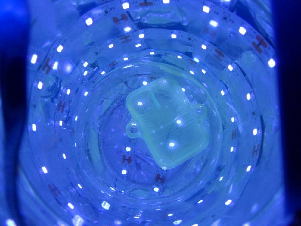

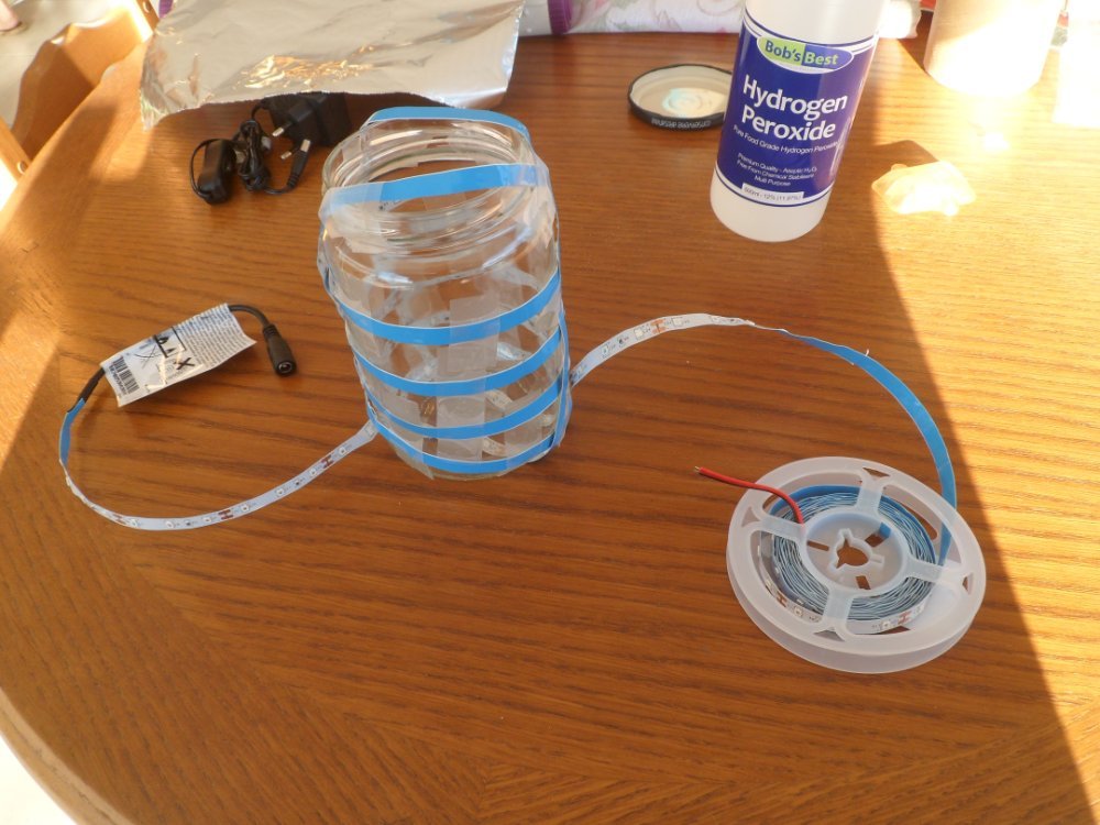

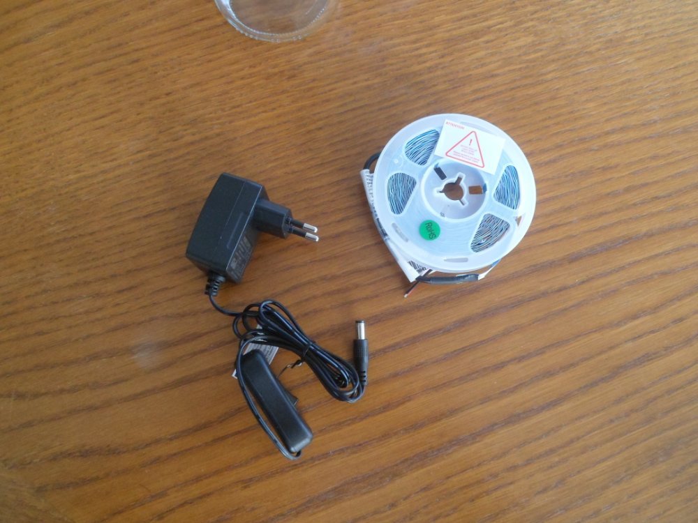

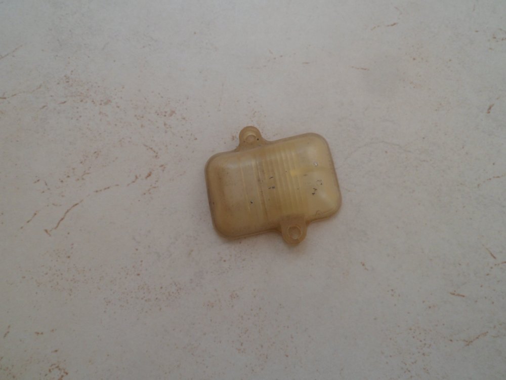

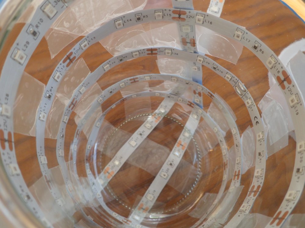

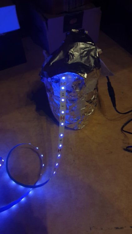

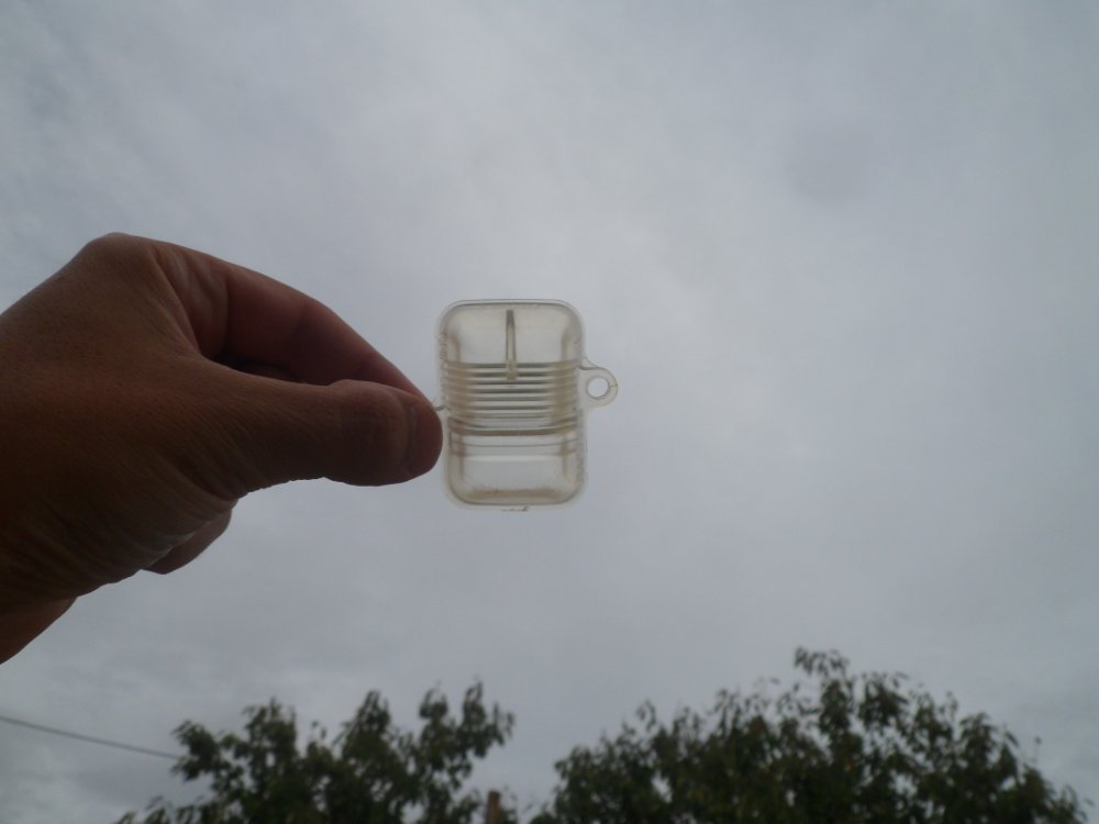

Bonjour tout le monde , voici quelques nouvelles de la Buick . Donc toujours sur l’arrière de la voiture mais avec une pièces bien plus petite que le pare-choc . J'ai donc continué par la veilleuse d'éclairage de plaque , qui n'est pas en superbe forme . Le plastique a bien jaunie Le joint n'est plus étanche Ce joint a bien rétrécie aussi Et je commence par la vitre / globe en plastique qui a jaunie Pour cela je voudrais d'abord essayer de le faire revenir transparent avant de dire de le changer ( pas de refabrique , mais on peut le trouver en NOS ) . Pour cela je me suis inspirer d'une vidéo que j'ai vue sur internet . J'aime regarder des vidéos de restauration d'un peu de tout ( ça peut être d'un outil de travail , a des appareils informatique , de maison , voiture , ... ) parce-que ça donne des idée pour retaper un peux de tout . Et donc pour ce " globe " en plastique je ferais exactement comme j'ai pu voir sur une vidéo . Il me faudra donc un bandeau de Led bleu ( lumière noire ) Du Peroxyde d’hydrogène a 12% Du papier alu Puis un bocal / récipient en verre ou plastique transparent . Puis on entoure le bocal avec le bandeau de led , avec les led coté intérieur du bocal Puis on emballe le bocal avec du papier alu pour faire refléter l'éclairage des led Puis voila comment ça ce présente a l'intérieur Puis je verse le peroxyde d’hydrogène dans le bocal Puis j'allume les led et je le laisse en marche une journée complète ( du samedi matin 10h jusqu'au lendemain , dimanche a 10h ) On peut voir le globe au fond Petite vidéo 20231029_125209.mp4 le plastique est bien revenue par rapport a avant Avant et Après Voici la vidéo dont je me suis inspiré pour le globe de la veilleuse . Cette méthode commence a partir de 5min30 sur la vidéo Cette méthode fonctionne sur les plastique transparent et opaque , de toutes couleur . Il explique sur ses vidéos qu'il laisse trempé les pièces en plastique plus ou moins 1 jour , et si le plastique est vraiment jaunie il le laisse trempé un peu plus de temps . Cette méthode fonctionne aussi sans les bandeaux de led , juste avec la lumière du soleil , mais c'est beaucoup plus long , au moins 1 semaine a laisser trempé .2 points -
