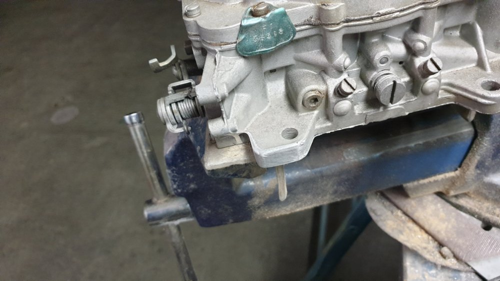

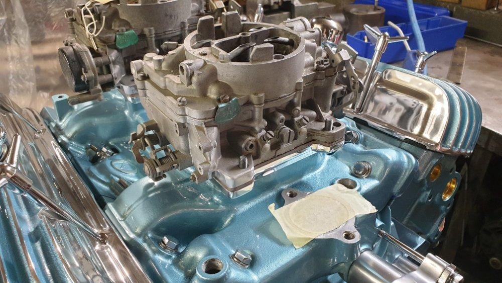

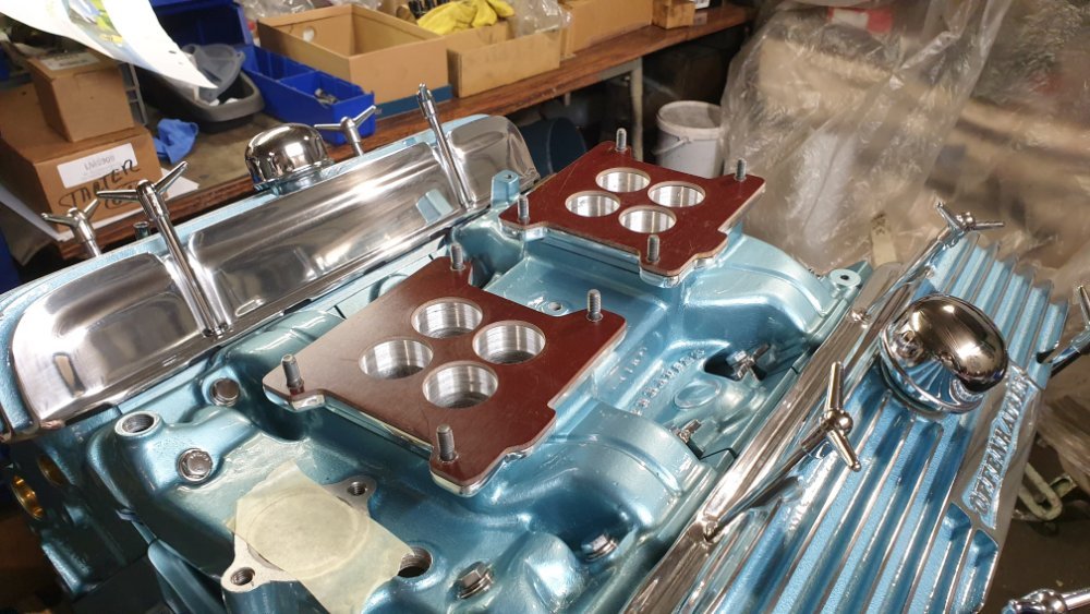

    Les cales isolantes sont finies. La matière étant facile a travailler, les deux ont été réalisées dans la journée. Toujours dans le but de gagner en esthétique. Il y a un bout de carburateur qui doit disparaitre. Donc voila, après un petit coup de meule... Ce morceau ne rajoutait rien d'utile dans ma configuration. Donc pas de risque, d'ailleur ces carburateurs aurons d'autres retouches. Car les moulages manquent de finition. En place cela donne ça.

    Les Pontiac de cette époque avait des Carter AFB, et cela jusqu'a la fin des années 60'. La raison pour laquelle Offenhauser a choisi un montage en WCFB en 1962, m'échappe totalement. Surtout que les photos du kit proposé est équipé d'AFB !!! Oui je vais mettre un joint entre chaque pièce, de préférence plutôt épais. Tu as raison toutes ces couches vont augmenter la hauteur des carbus. Mais pas de souci, j'ai prit soin de ne pas dépasser les un pouce de hauteur finale. Le carburateur avant est le plus proche du capot, bonheur des voitures des années 50' il reste encore suffisamment de place.

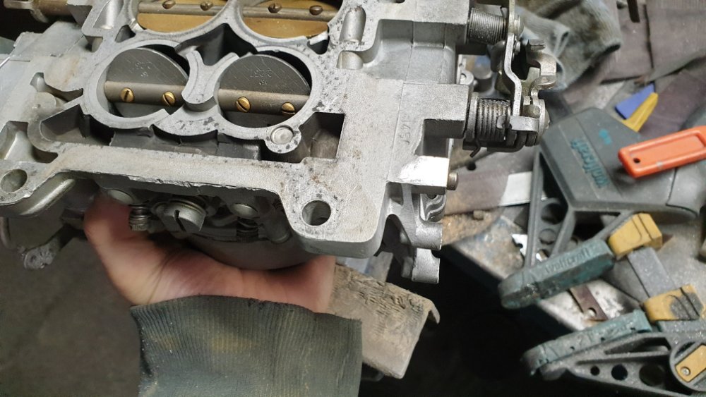

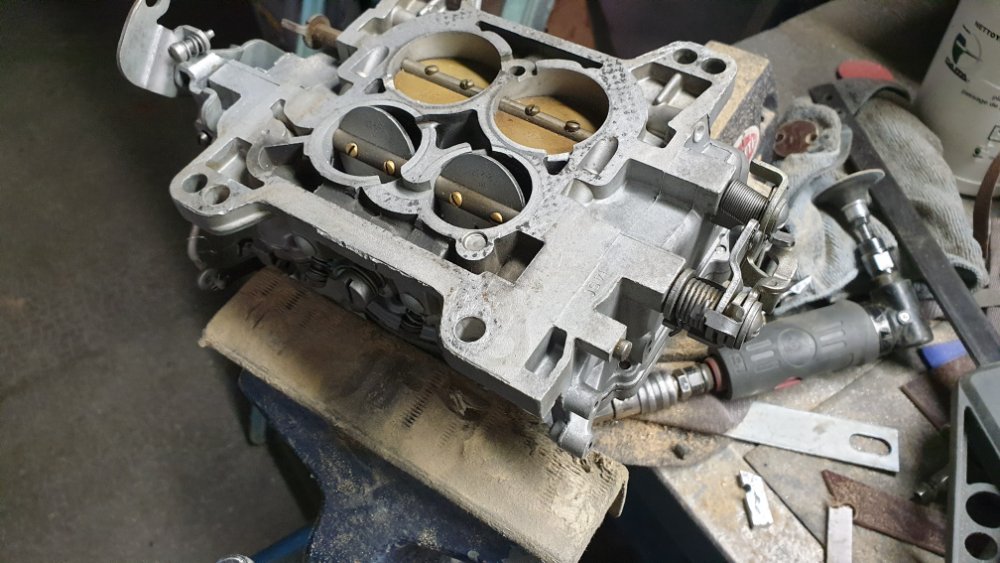

    Les cales des carburateurs sont terminées. Celles du marché secondaire sont génériques, elles n'épousent ni le collecteur, ni les carbus. Ces cales servent d'adaptateur entre le format des carburateurs Carter WCFB et les Carter AFB. Tout en améliorant les performances. Donc j'ai décidé de les fabriquer.....idée a la con. Car pas de matériel suffisant = 4 weekend de taf Les différentes étapes sont en gros là ! Mais avant d'en arriver là. La galère . Improvisation de la perceuse à colonne version fraiseuse. Avec beaucoup de patience cela donne ça . Une fois en place. Cela à quand même meilleure gueule. Bien sur des joints et une cale en composite viendrons agrémenter le tout. La cale en composite fera environ 5 mm. Car ces cales ont aussi pour but de réduire la monté en température des carbus. Dans l'idéal une épaisseur de 1 pouce en contre plaqué serait la bien venu. Mais cette fois je préfère avoir le look plutôt que la performance. Donc ce sera 5 mm de composite .
