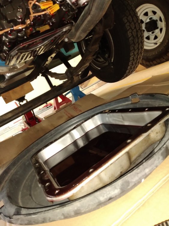

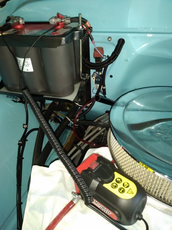

    Voilà , Sinon , une petite pompe de vidange à 10/15 euros et tu vides le maxi via le tube de jauge et il te reste à peine 1 litre dans le carter quand tu le déposes (sur ma th700 ). Avantages : tu ne risques plus d'en renverser , ce que tu as aspiré et reversé dans un bidon + le reliquat qui restait dans ton carter te donnent le volume exact pour le remplissage de l'huile neuve .
