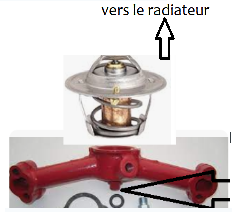

    Bah oui, ça te refroidit bien mieux que s'il était derrière
  3. cquisuila
    ma BUICK riviera 1966
    voilà le sens de mon montage qui doit correspondre , je pense
