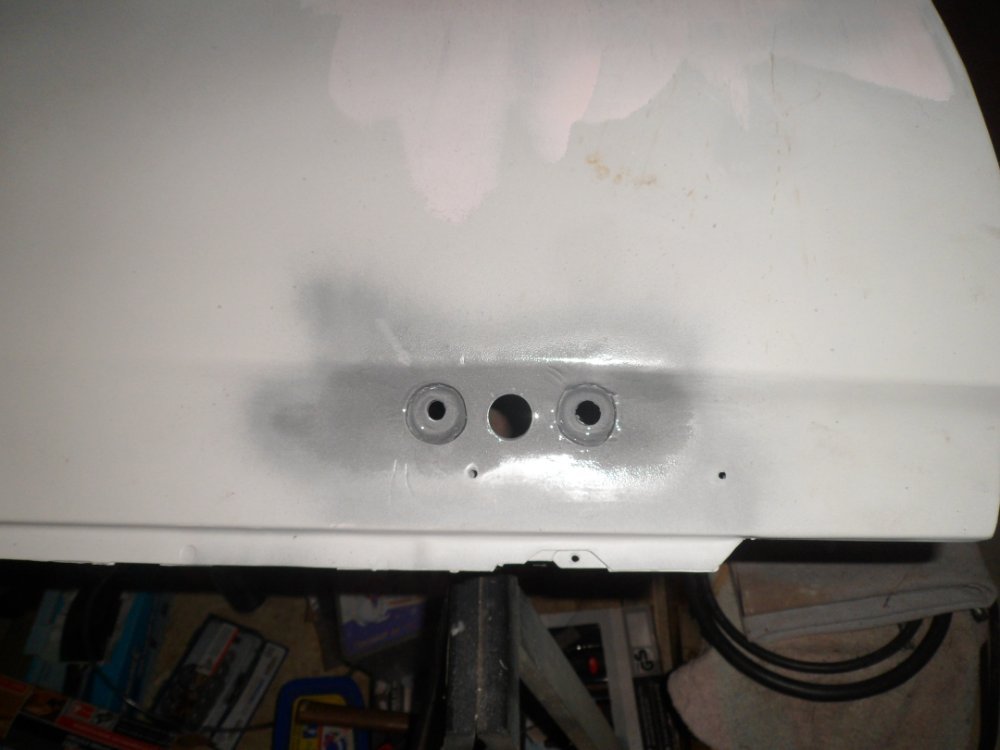

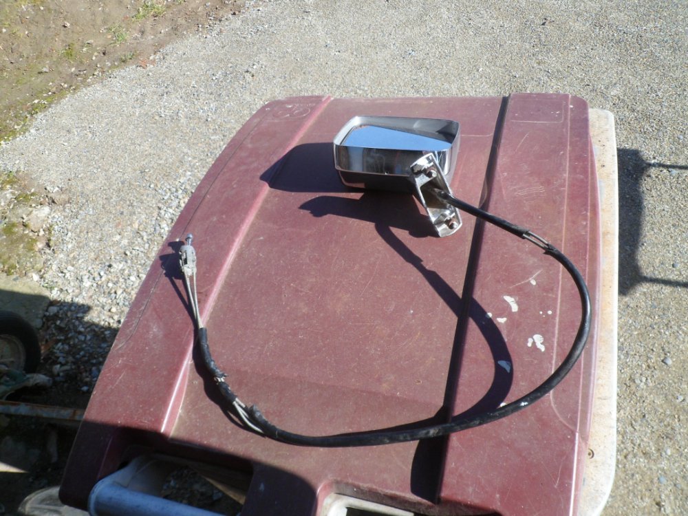

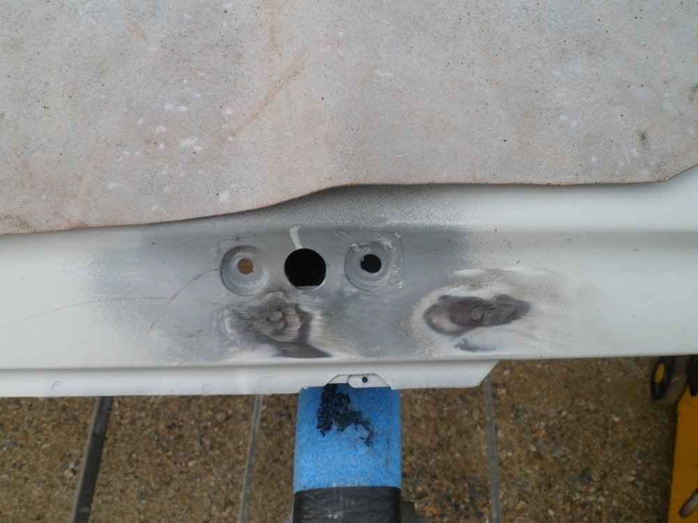

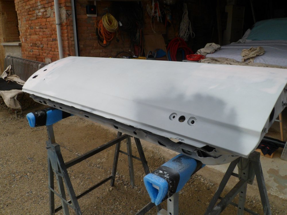

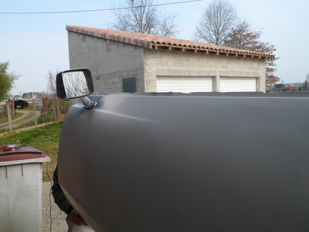

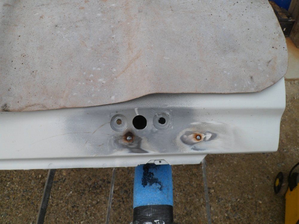

    Maintenant que les trous son bon après avoir essayer le rétroviseur , je peut rebouché les troues du rétroviseur qui n'étais pas d'origine Rebouche par soudure Meulage des point Il y a plus qu'a continué les préparation de la porte

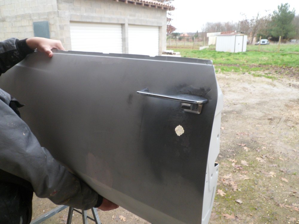

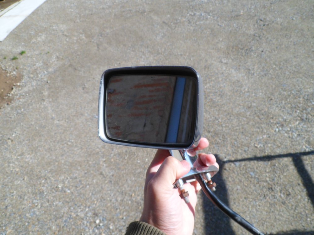

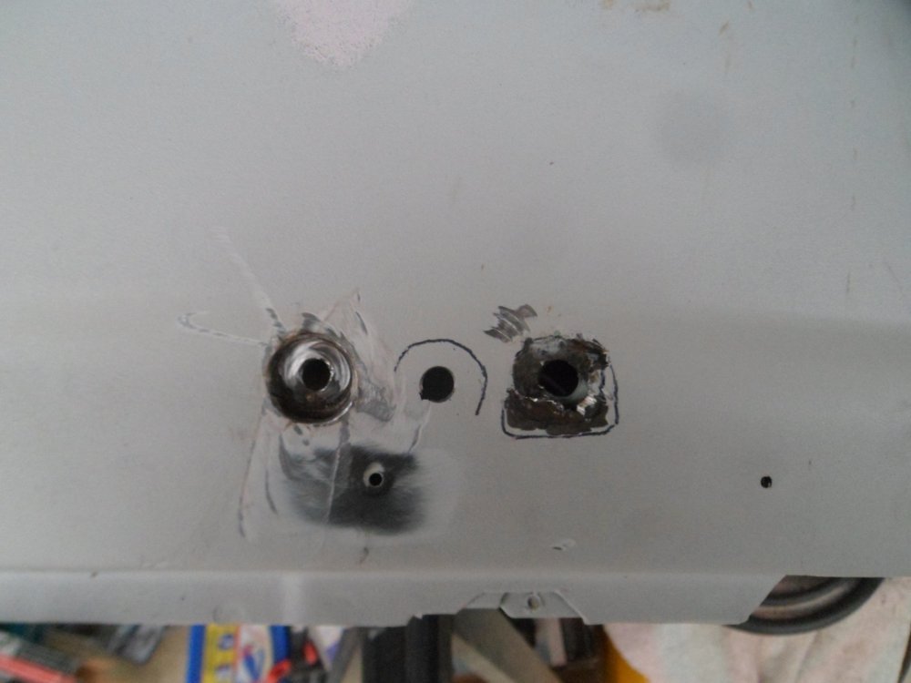

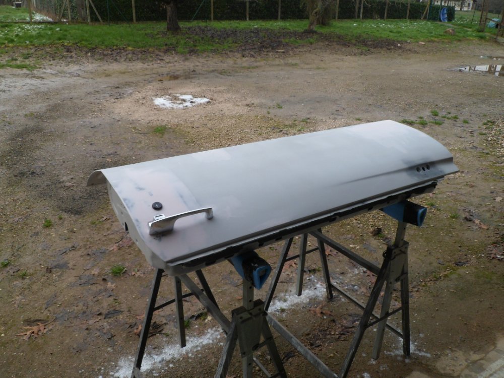

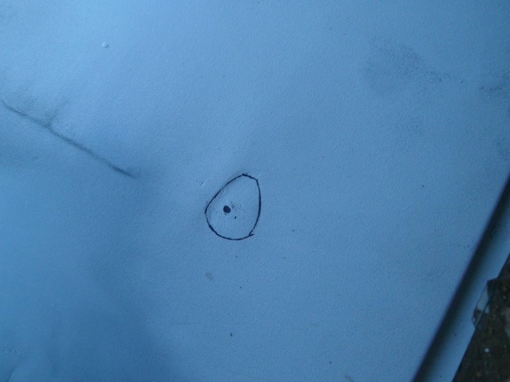

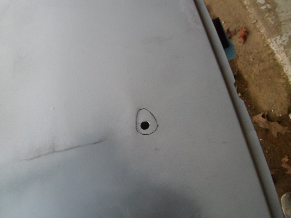

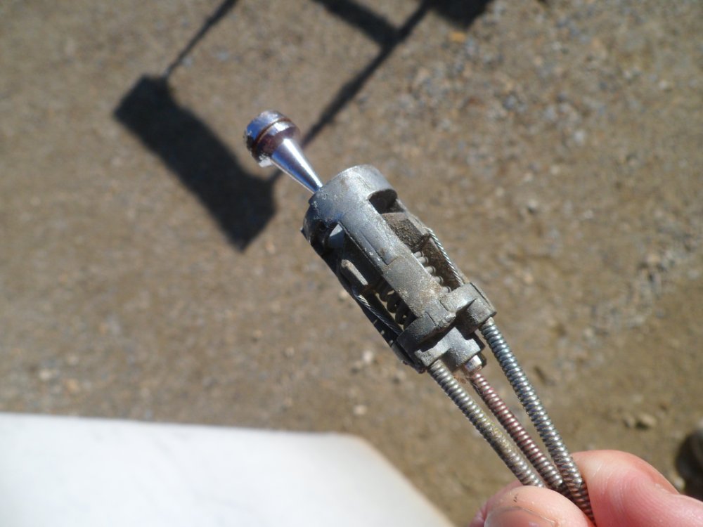

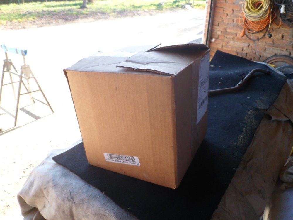

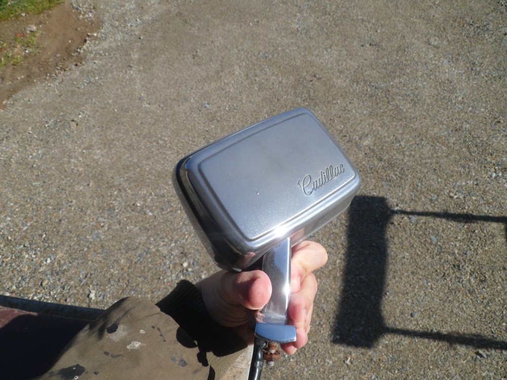

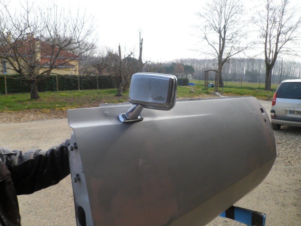

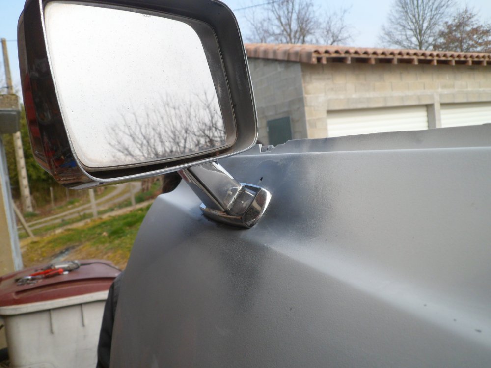

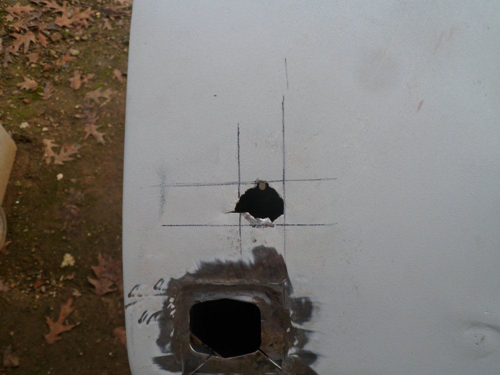

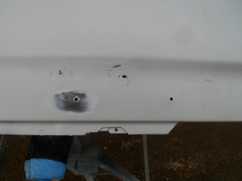

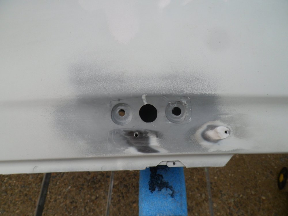

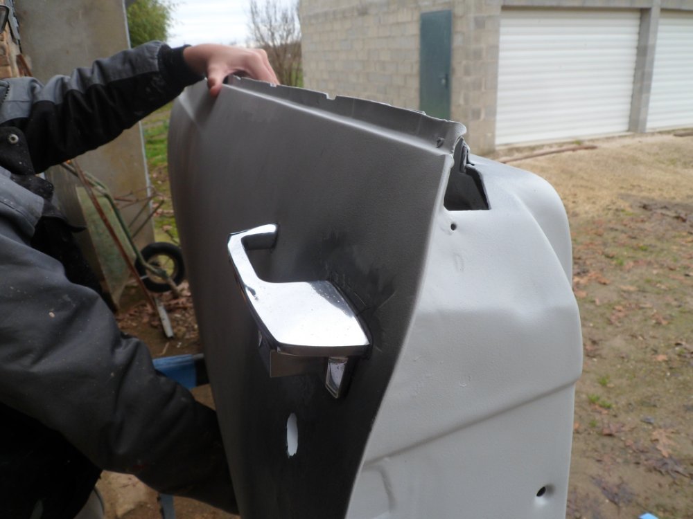

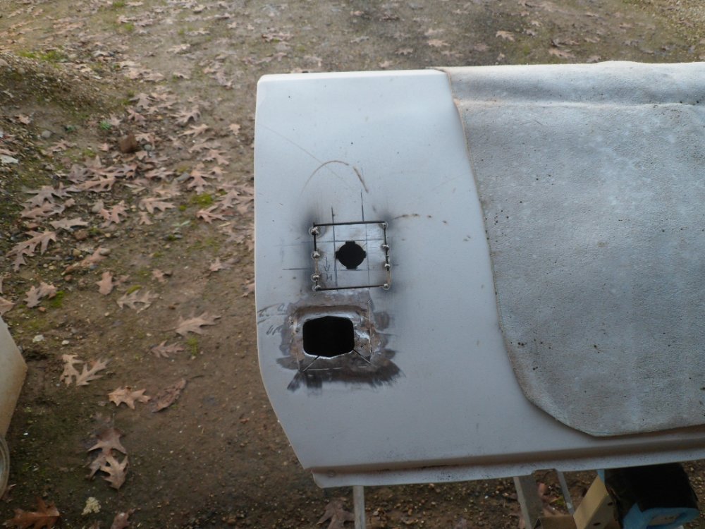

    Puis pour terminé l'emplacement de la poignée , il fallait re sortir le troue de l'autre coté de la poignée . La tôle est légèrement embouti d'usine Puis voila un troue Puis mise en apprêt et mise en place La porte a retrouvé sa poignée et la porte peut de re ouvrir et fermer , plus besoin du câble dans le passage de roue Les réparation commence a ce terminé , et je continuerai par les troues du rétroviseur . On peut voir les troues d'origine qui ont étaient bouché par soudure Doucement sans trop savoir ou aller parce-que je ne sais pas comment c'étais d'origine , je découpe les point de soudures Puis en cherchant des photos sur internet et en regardant de plus prés je retrouve l'emplacement d'origine Puis mise en apprêt provisoirement Maintenant faut re trouvé un rétroviseur d'origine , et d'origine elle était équipé d'un rétroviseur réglable . Et pendant ce temps , je prépare la porte avec le mastic et ponçage a l'eau . Puis Thibaut arrive avec un joli carton qui vient d'Amérique Un rétroviseur réglable d'origine pour la Cad ! Mise en place

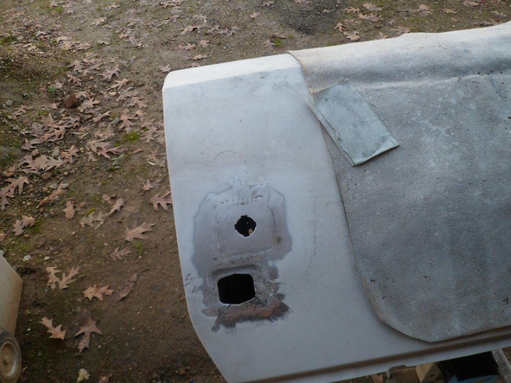

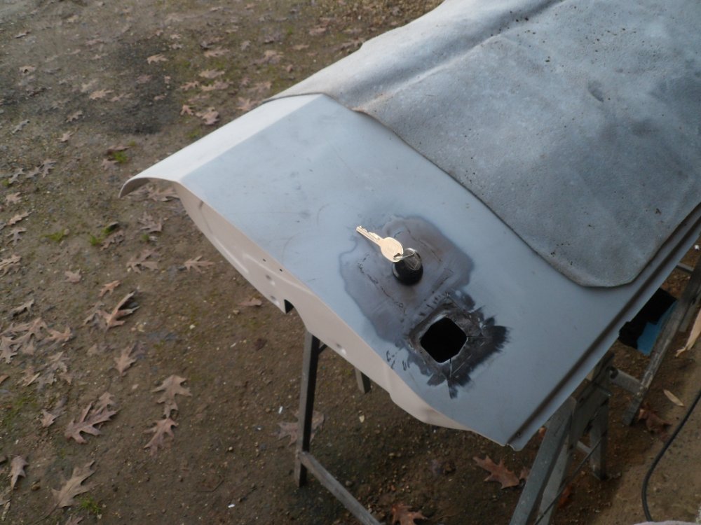

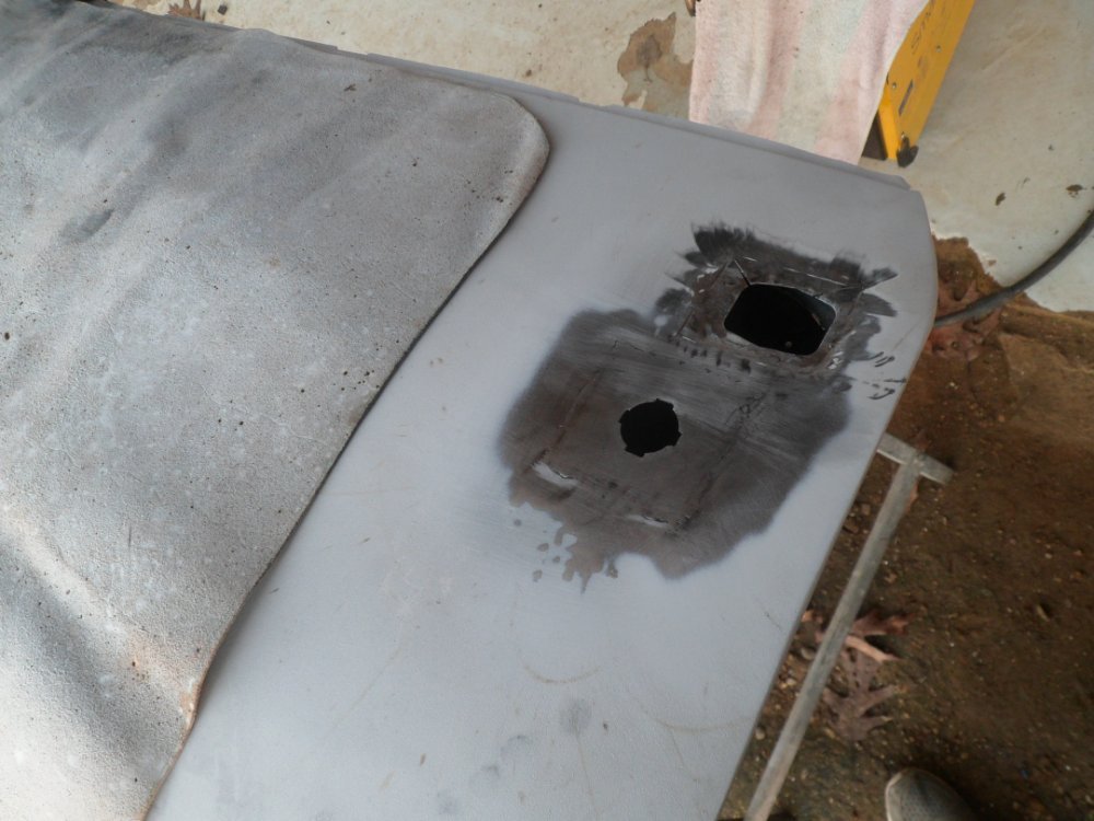

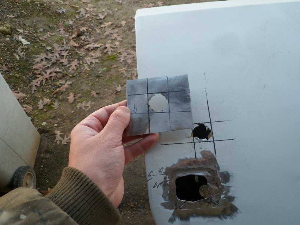

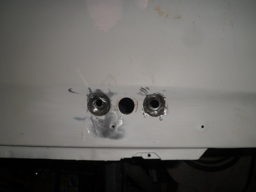

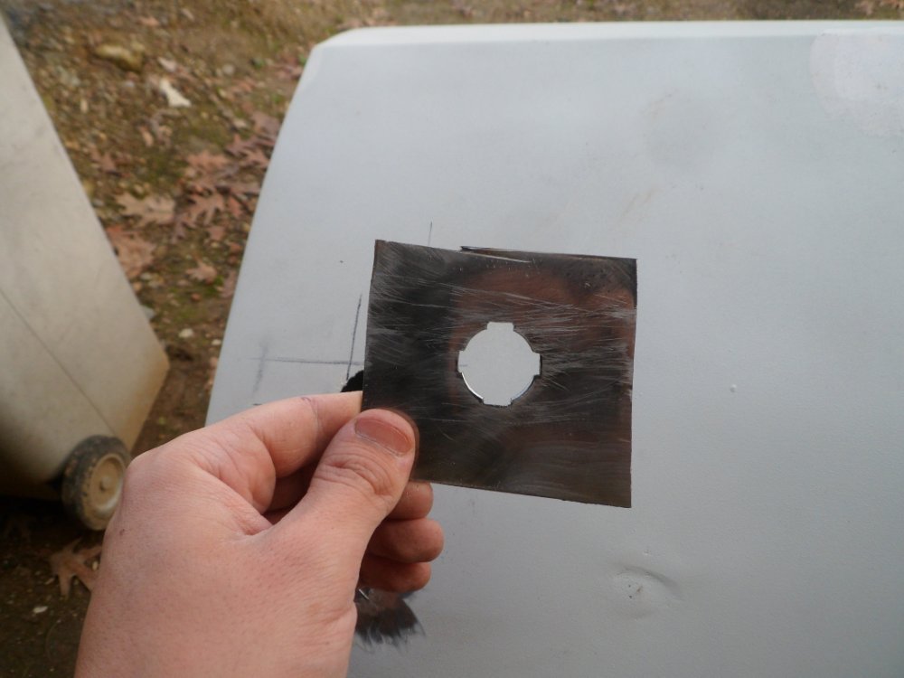

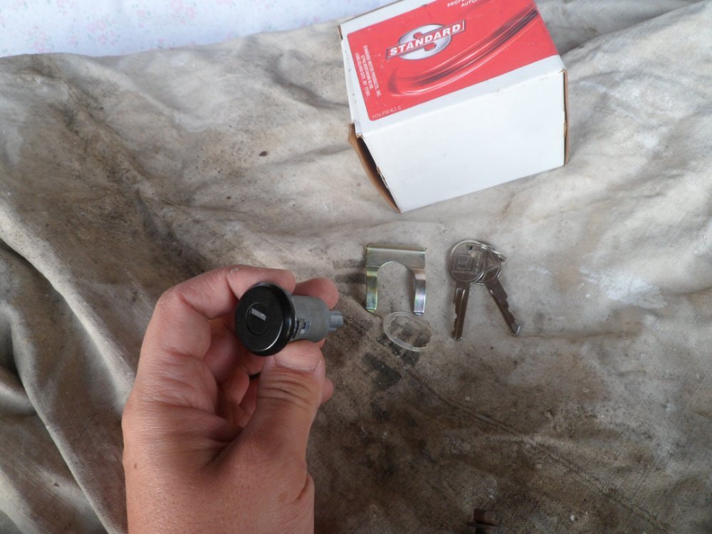

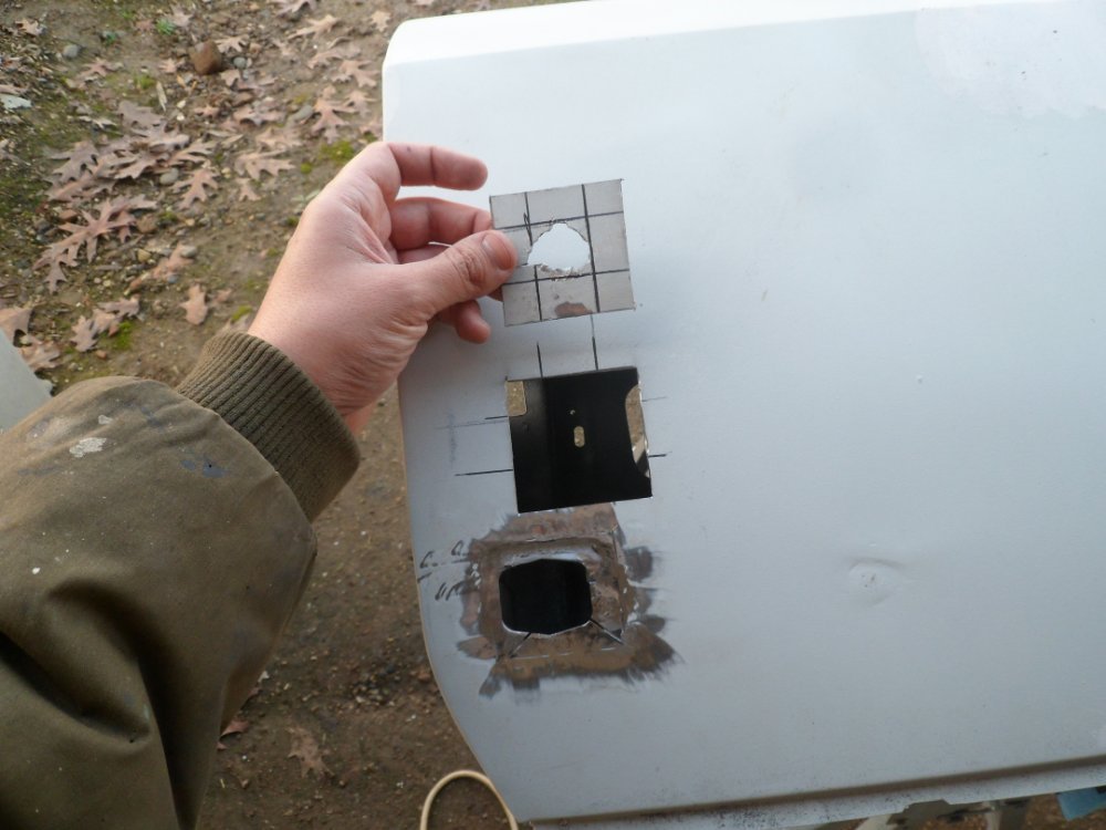

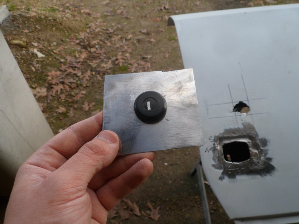

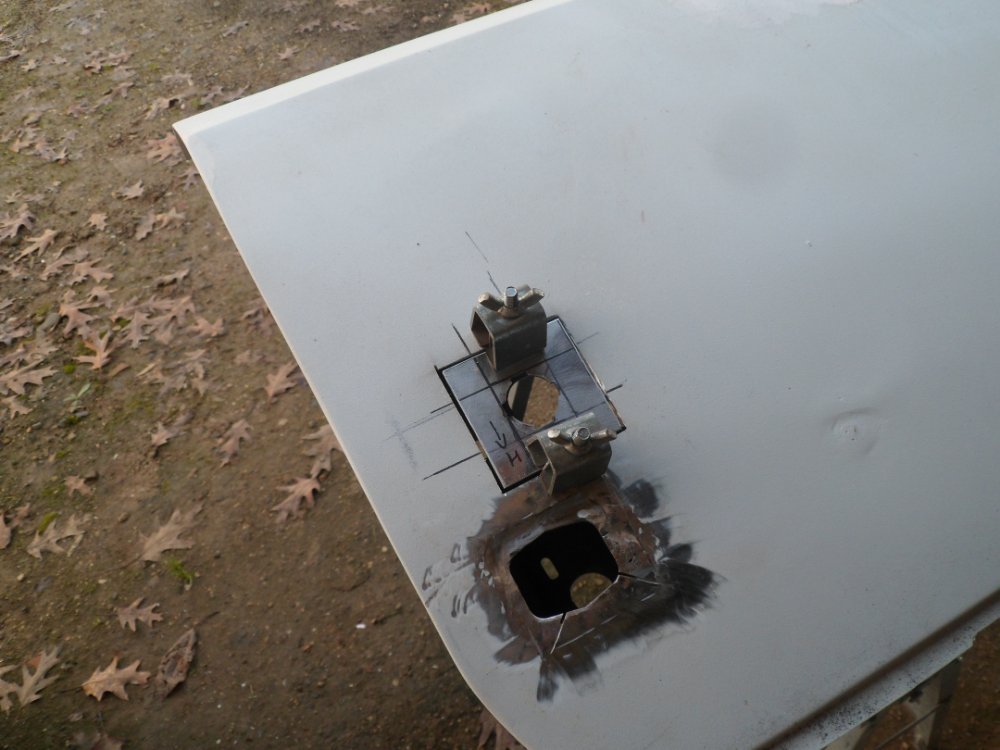

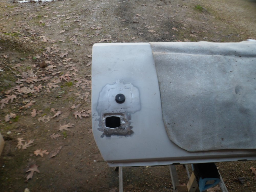

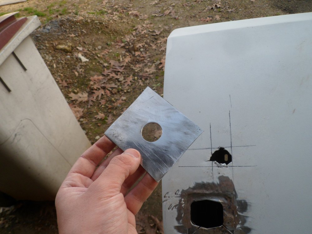

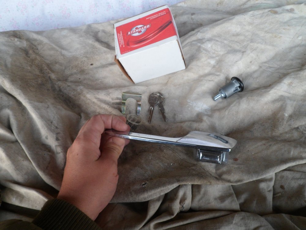

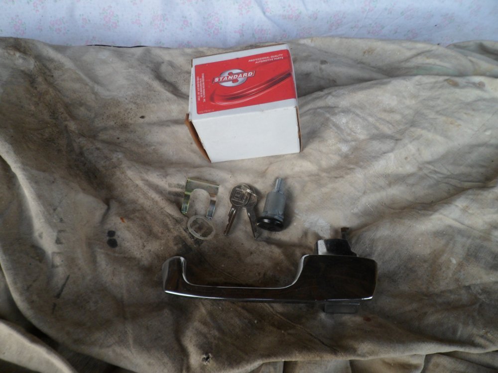

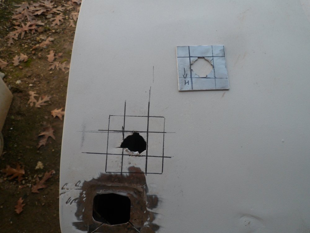

    Bonsoir , voici la suite . Thibaut avait un carton avec certaine pièces d'origine de la Cadillac que l'ancien propriétaire avait gardé , et il y avait les poignées de portes . Puis il a reçu un nouveau verrous de porte , il l'avait commandé de couleur alu comme d'origine mais il l'a reçu de couleur noire . Bon pour l'instant on fera avec celui la . Je vais donc pouvoir continué le travail sur l'emprunte du verrous Je prépare donc le nouveau morceau de tole pour l'emprunte , et pour commencé je fais un troue du diamètre du verrous Puis a la dremmel et pour finir a la lime , je termine l'emprunte ( un coté sur les quatre n'est pas identique , pour ne pas ce tromper au montage ) . Le nouveau morceau sera re découpé , c'est normal si les coupe ne sont pas propre , ça sera découpé par la suite Mise en place du verrous Quelques coup de crayon pour faire des repaires Re découpe du nouveau morceau Marquage de la découpe sur la portière Puis mise en place du nouveau morceau , les traits du marquage de l'emprunte d'origine me servent de guide pour le nouveau morceau . J'ai qu'a aligné les traits Pointage Puis soudure terminé . Comme dit plus haut la porte été légèrement enfoncer a cet endroit , je l'ai redresser et c'étais mieux , mais malgré ça il faudra passer un fine passe de mastic de carrosserie pour faire la finition Mise en place du verrous , la porte peut de nouveau ce fermé a clef !
