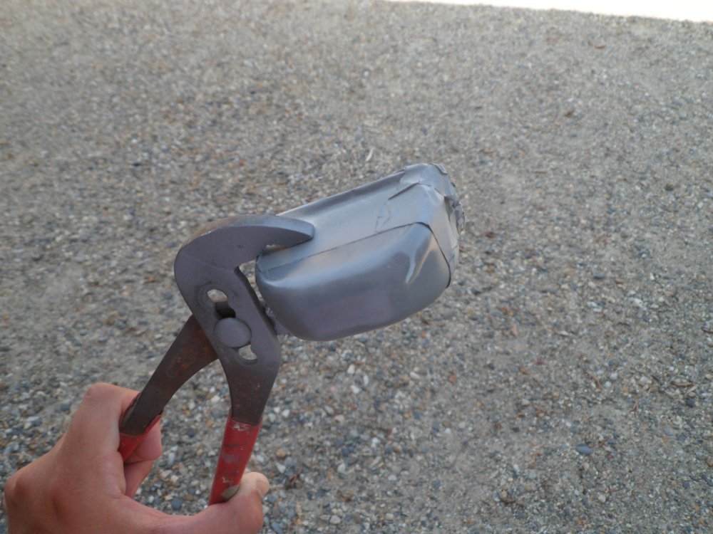

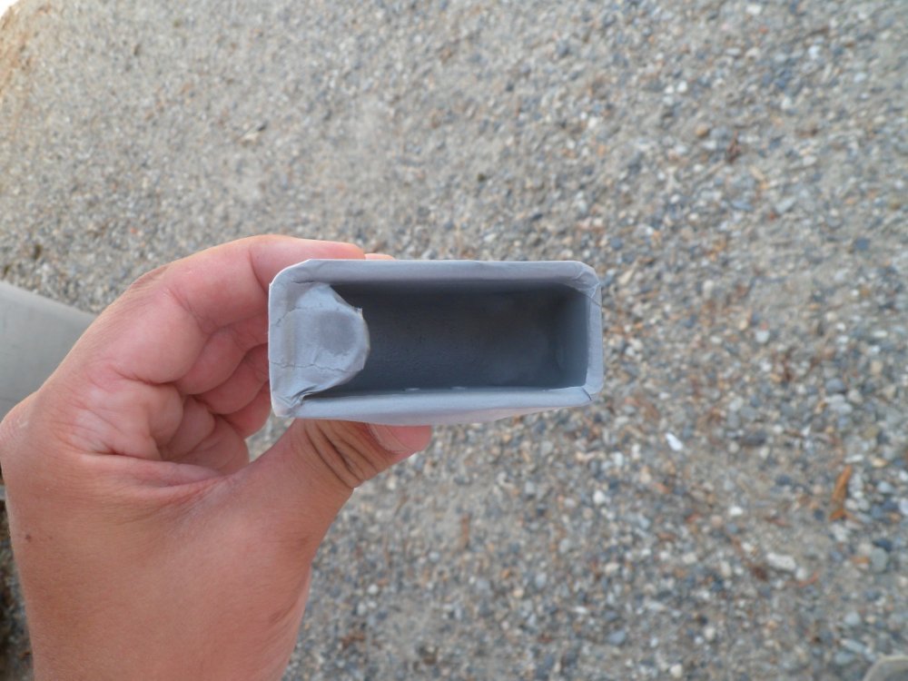

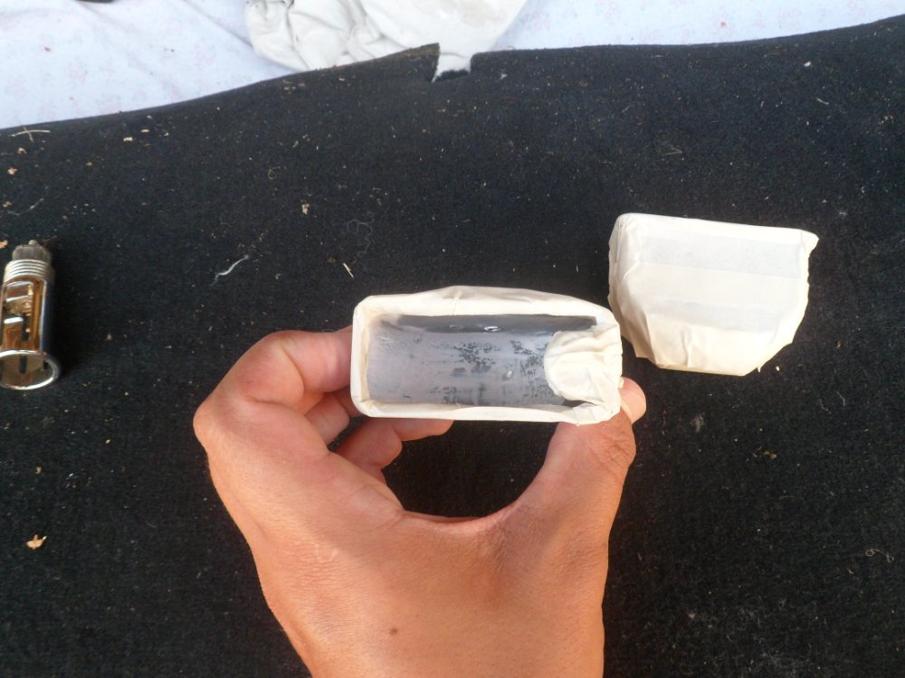

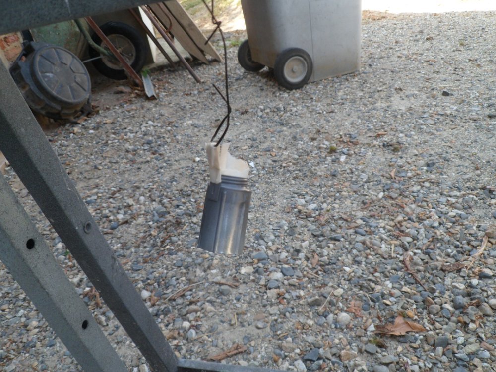

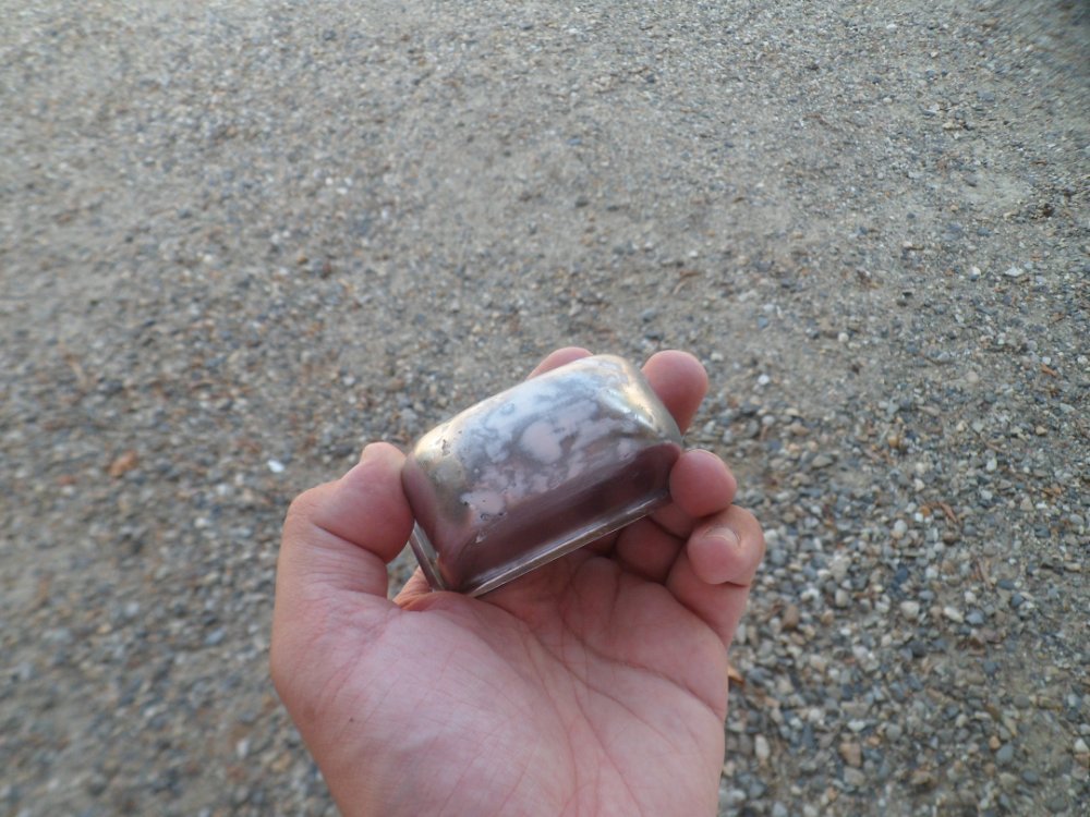

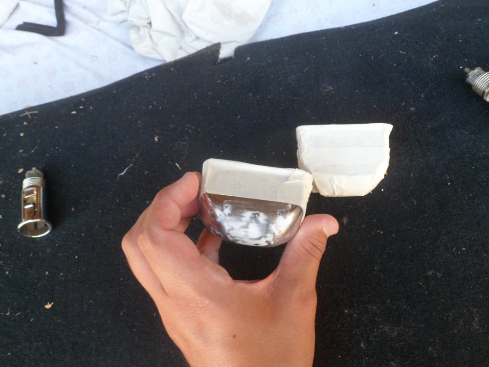

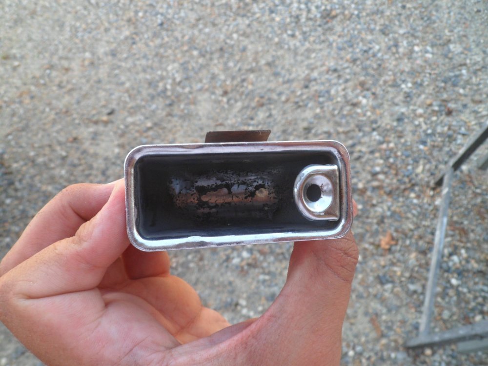

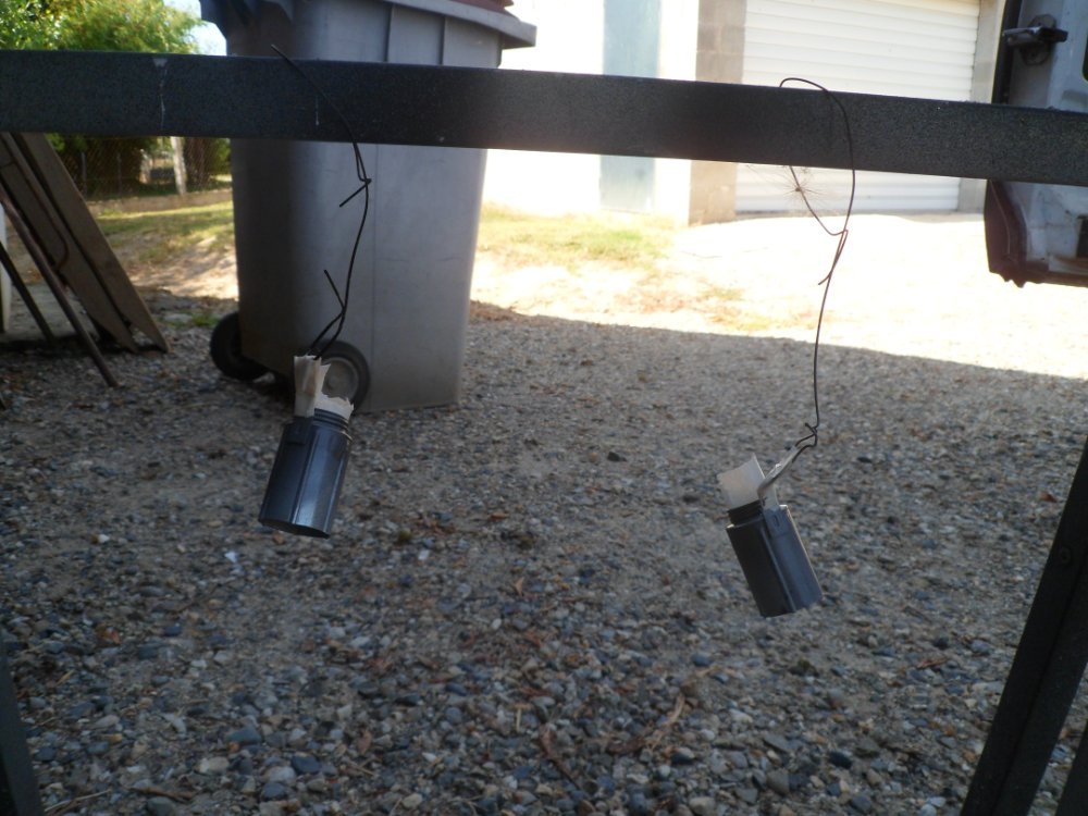

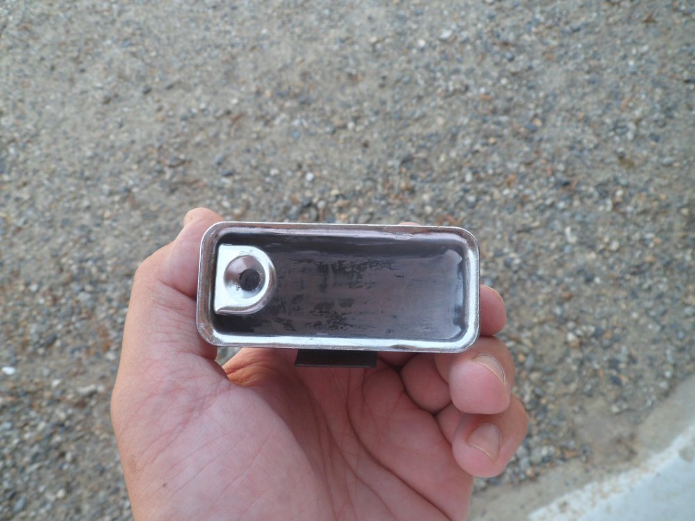

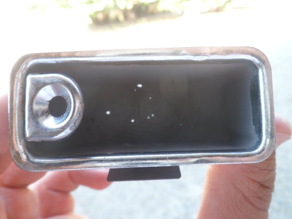

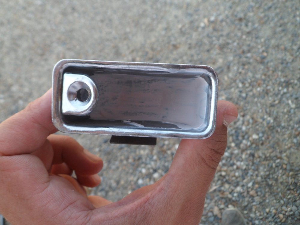

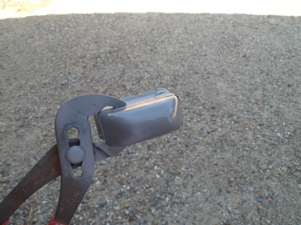

    Bonsoir tout le monde , voila la suite des photos Donc toujours sur les allumes cigares des portes arrière , avec la " cloche " qui fait la masse de l'allume cigare . Ceux ci ont étaient sabler , et maintenant j'y appliquerai un vernis incolore en protégeant les contact de la masse Puis je continuerai par les cendrier qui ont eux aussi étaient sabler . Et l'un d'eux est perforer par la rouille qu'il y avait J'ai donc réparer par soudure le fond de cuve , puis meulage des soudures Puis pour les diverses crevasses dans le métal a cause de la rouille qu'il y avait , application d'un mastic de carrosserie Puis ponçage Ensuite protection et application d'un apprêt
