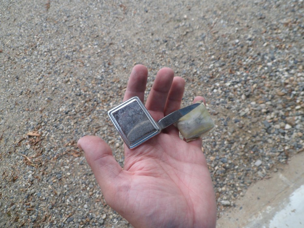

    Ensuite j'ai voulue regarder la continuité des allume cigare pour voir si ils fonctionne , et ben non donc j'ai désertie l’arrière de l'allume cigare pour voir mieux Ben c'est rouillé/oxydé Ponçage des contact J'y ai rajouter un petit axe a l’intérieur pour aider le contact a ce faire , puis remontage et test en continuité Cette fois ci c'est bon ça fonctionne , au tour du deuxième allume cigare. Luis non plus ne fonctionne pas , donc j'ai également désertie l’arrière c'est encore plus rouillé que l'autre Donc ponçage des contact Mais pour cette petite pièce il n'y a pas de continuité Je l'ai donc sortie de son support Et tester le support , qui va bien Le problème vient donc de cette pièces , le courant ne passe pas Je l'ai donc percé , et plein de poudre bleu d'oxydation y est tomber Et sa deuxième partie y et tomber aussi Je mettrai un fil électrique pour faire le contact Remontage , et le contact est bien la Puis ensuite un coup de peinture contact sur les partie sablé

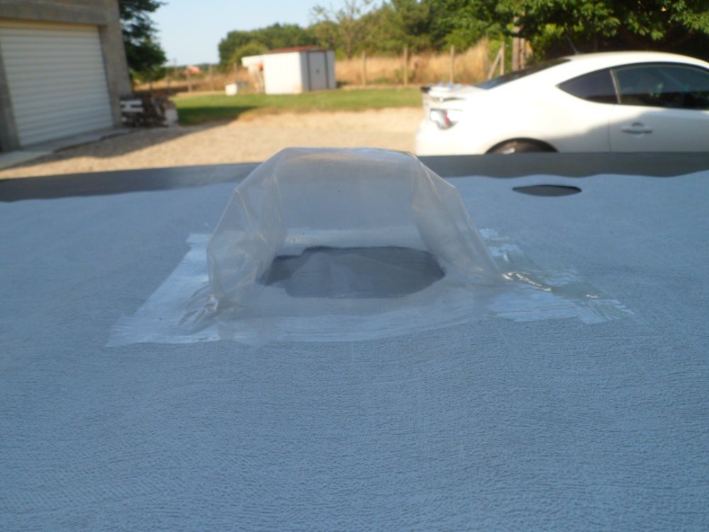

    Comme il y aura des pièces a sabler , je me suis dit que j'aller faire en mêmes temps celui de l'autre portières comme ça je sablerai celles ci en mêmes temps . Donc voici la platine de d’autre coté La cuve du cendrier est pire que l'autre coté Et il y aura de la rouille sur ces pièces aussi protection pour sablage Pour sabler l’intérieur des allume cigare sans abîmé la partie extérieure j'utiliserai une clef a bougie pour placer la buse de la sableuse a l’intérieur Puis sablages de l'ensemble

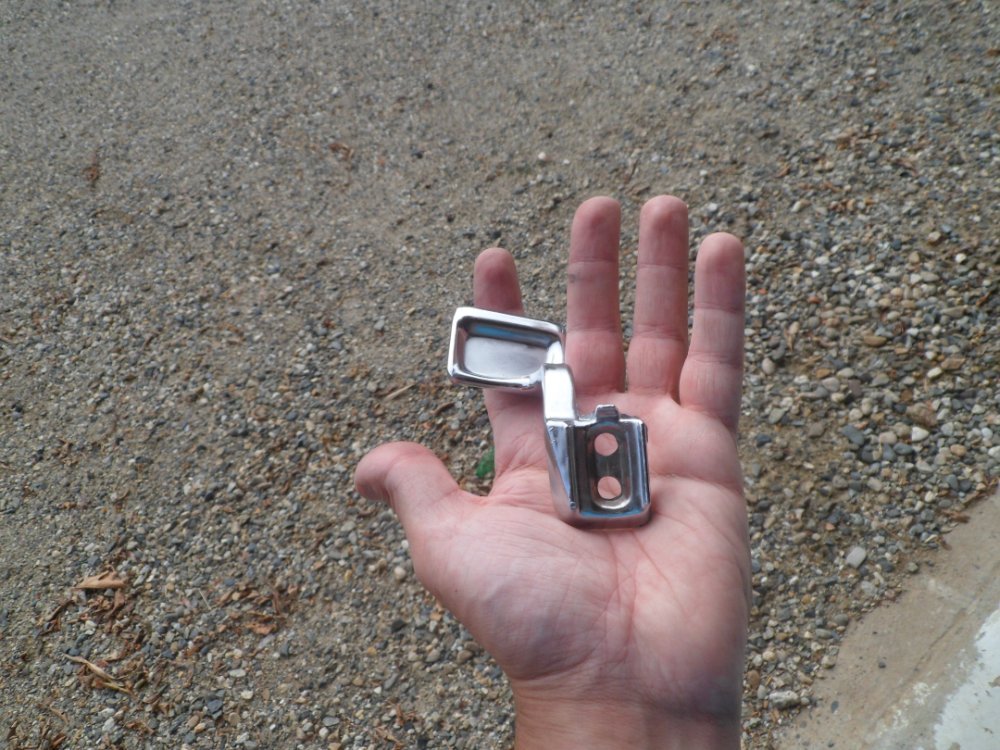

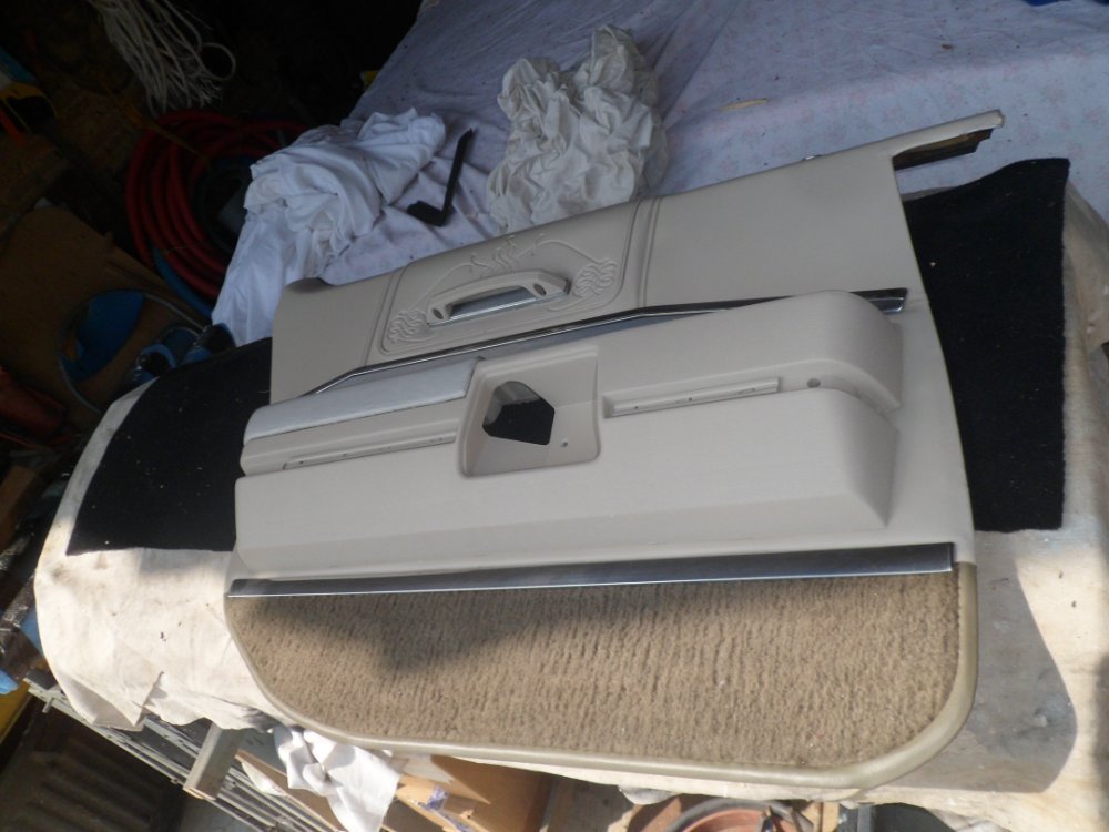

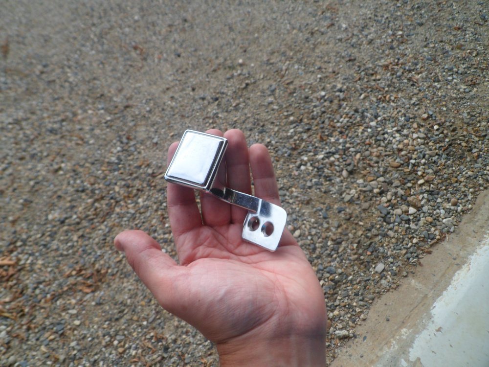

    Puis pour les chromes de ce panneau de porte , manque plus que la partie cendrier avec la commande de vitre Démontage C'est bien sale Et certaine pièces présentent de la rouille Pour commencer , nettoyage de l'interrupteur de commande de vitre qui est bien sale Nettoyage , et application de Belgom chromes pour terminé 1 étape sur 6 de faites Ensuite au tour de la grande platine 2 étapes sur 6

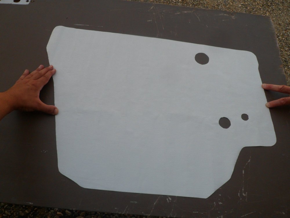

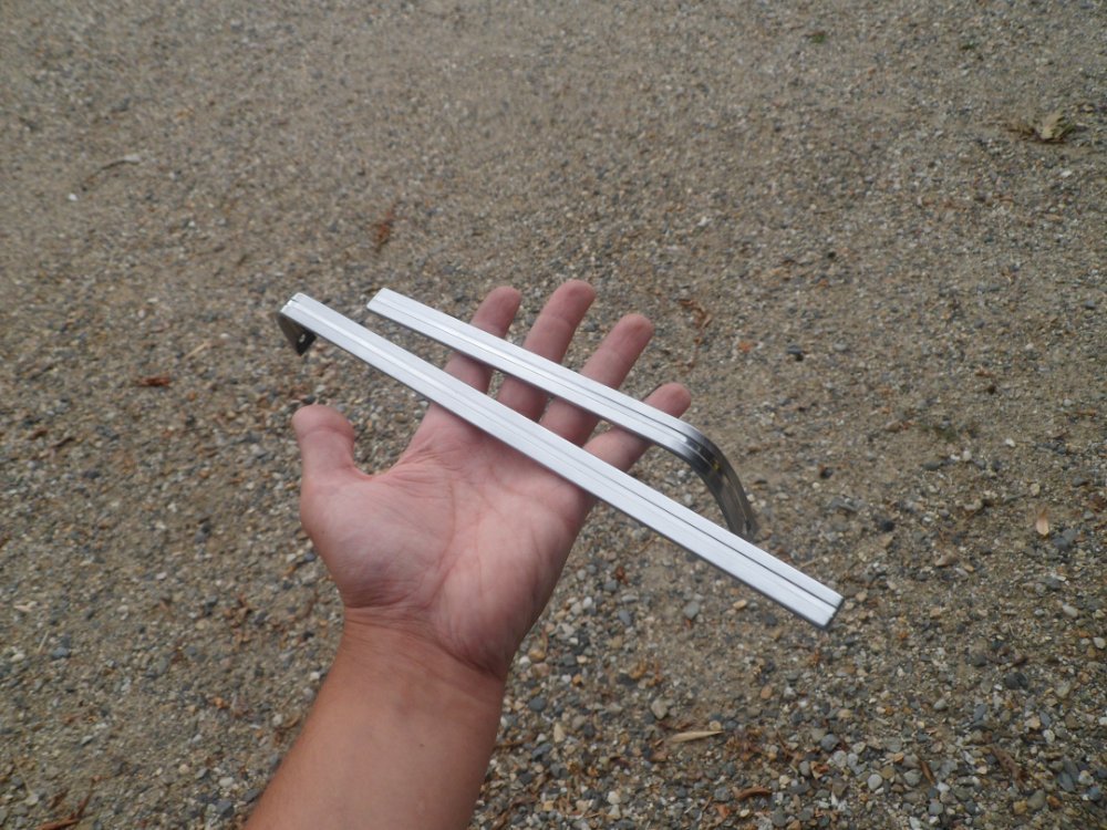

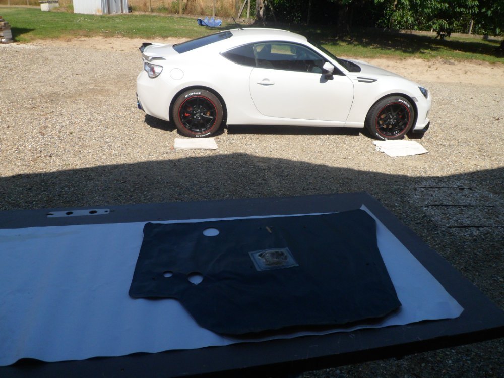

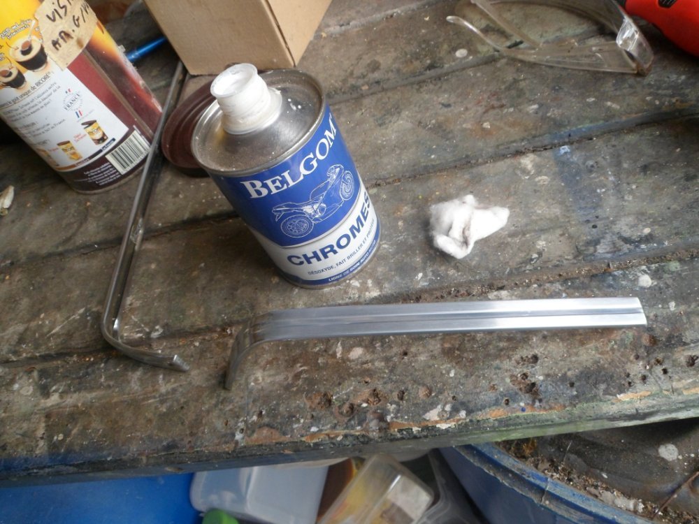

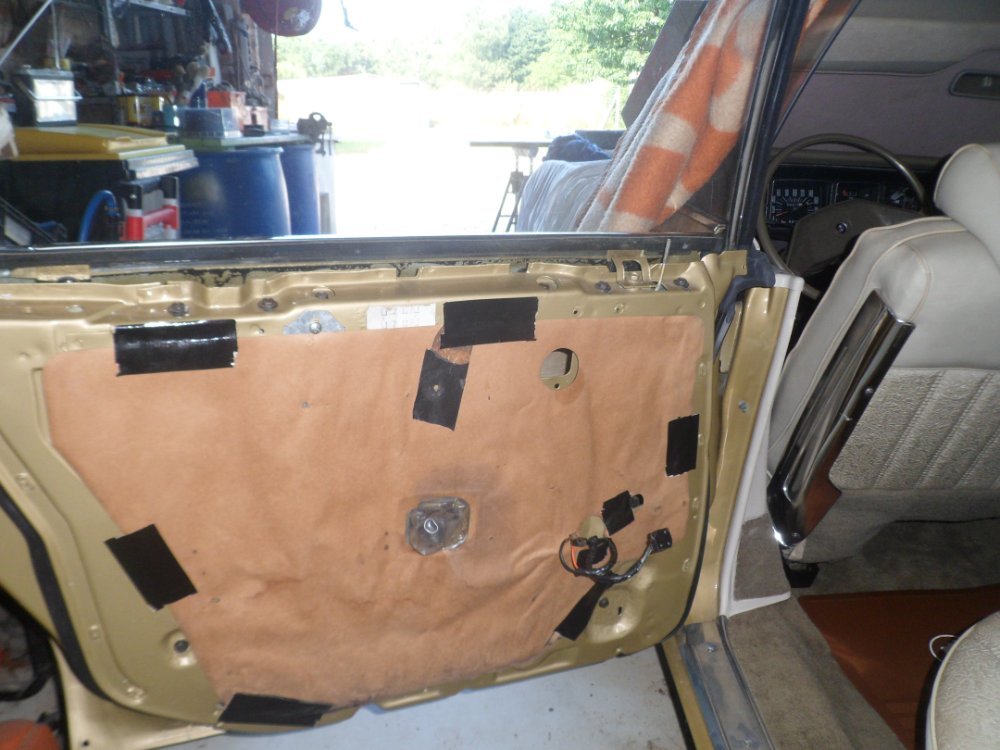

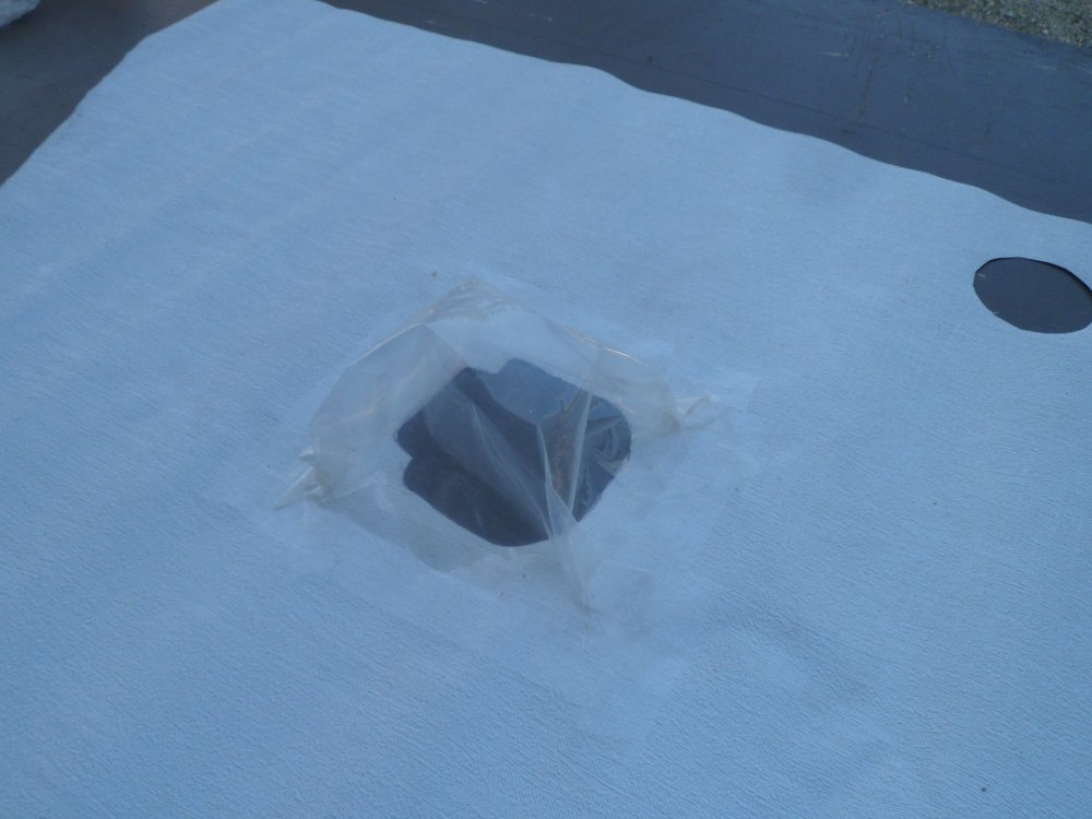

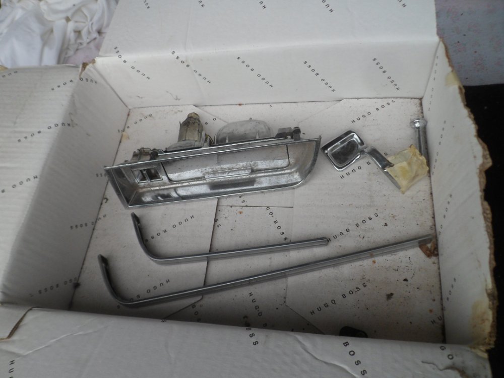

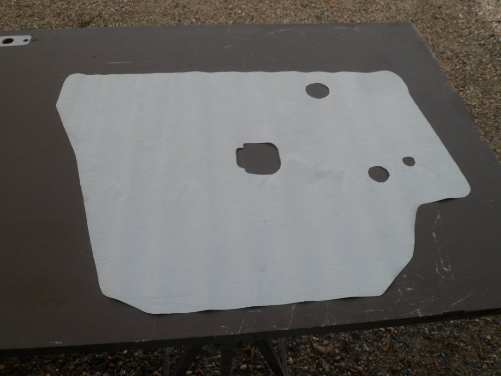

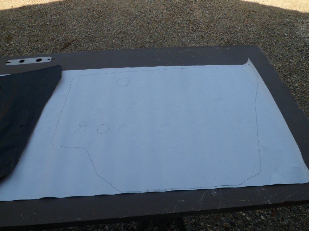

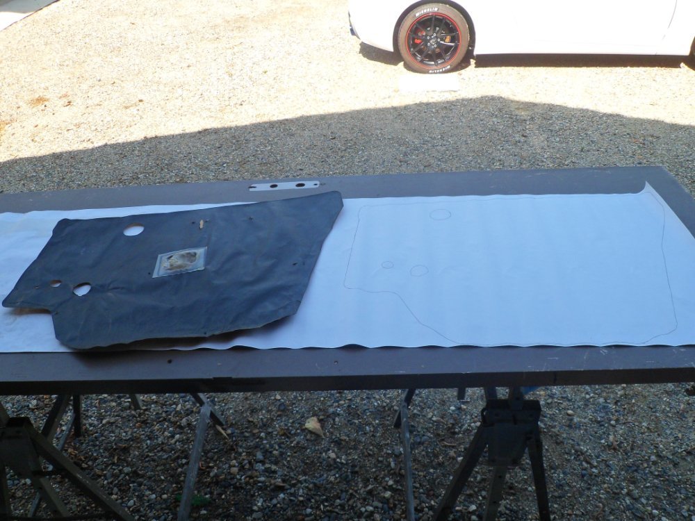

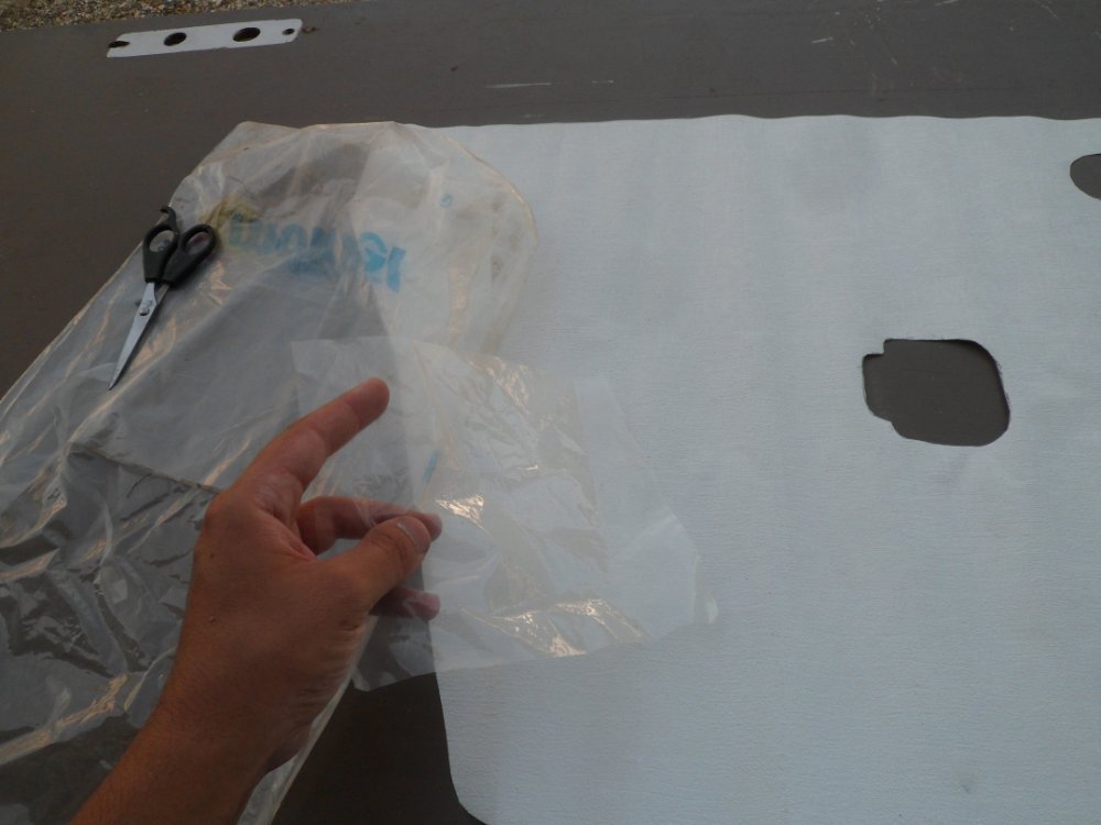

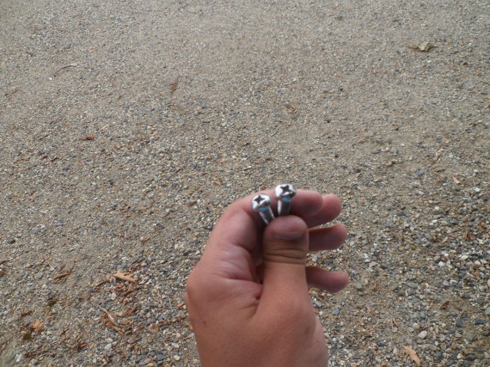

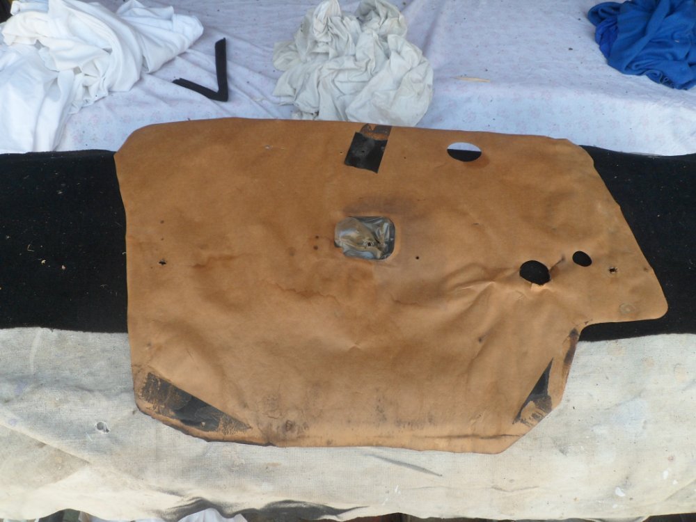

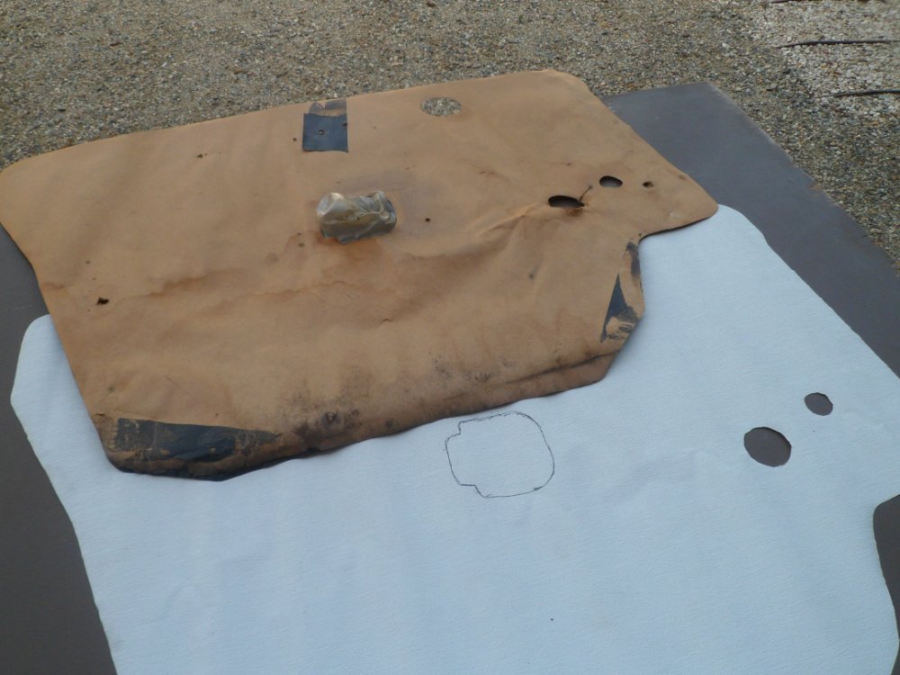

    Ensuite j'ai donc continué par la portières arrières coté conducteur , avec sa feuille derrières le panneau de portes Et depuis le début je n'ai pas cette feuilles pour la portes arrières cotés passager , et j'en ai donc fabriqué une avec du papier peint blanc que j'avais . Et j'ai utiliser cette de l'autre coté pour la faire Puis le troue de la poignée avec sa poche Celle ci étant terminé , mise en place de celle d'origine pour le coté conducteur Puis le panneau de portes Nettoyage des vis Puis j'ai ressortie un carton avec les pièces du panneau de porte a nettoyer ( elle y sont depuis presque 8 ans ) Nettoyage es baguettes au belgom Puis au tour de la poignée de porte Nettoyage

    Ensuite je terminerai les baguettes avec un joint acrylique noir entre la baguettes et le joint Puis une fois éponger et essuyer , les baguettes sont terminé Un petit coup de peinture sur les vis qui était propre Et remontage des baguettes
