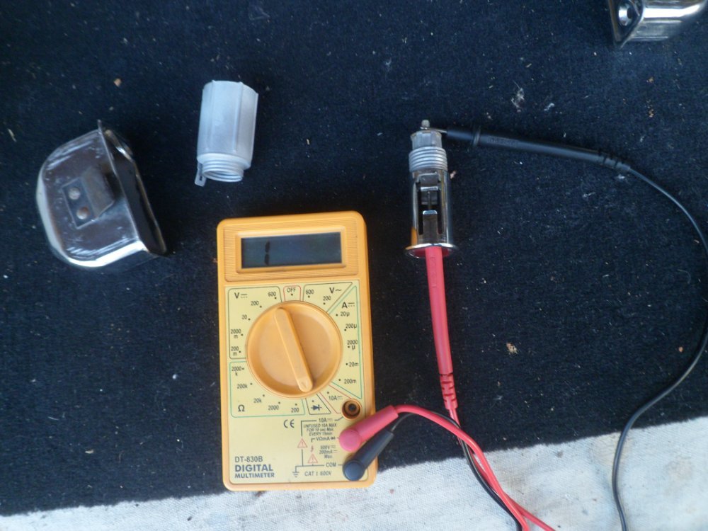

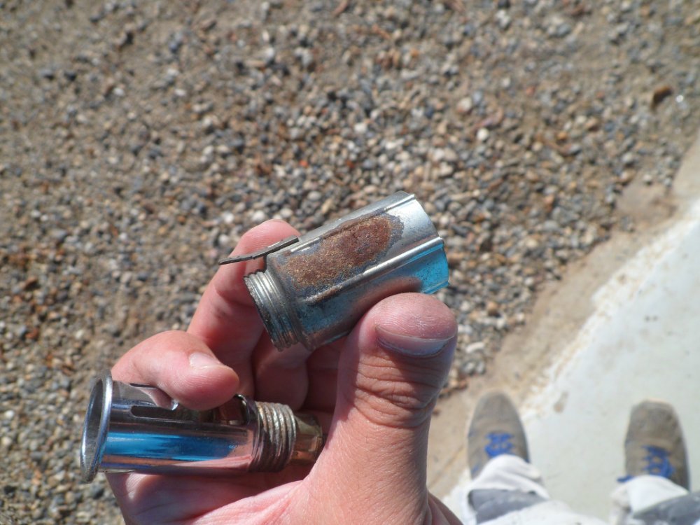

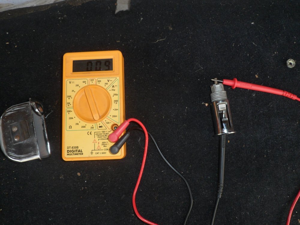

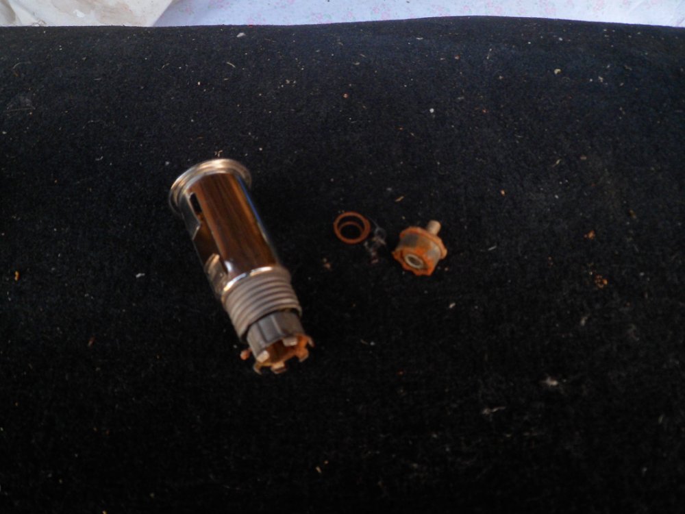

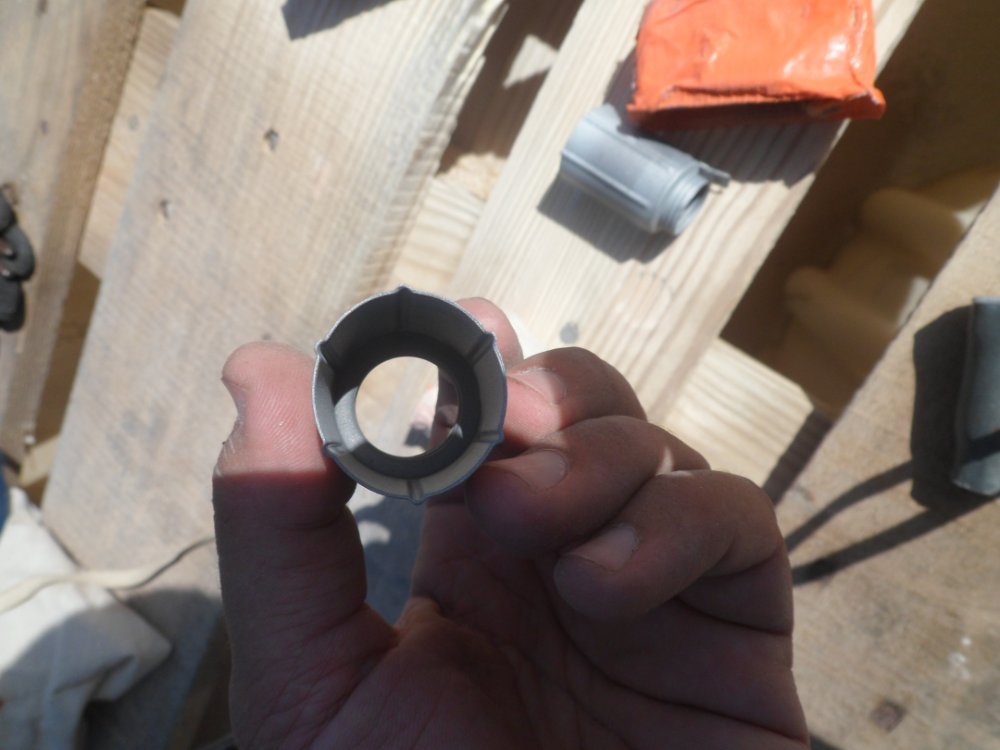

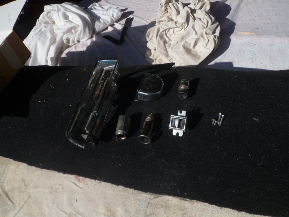

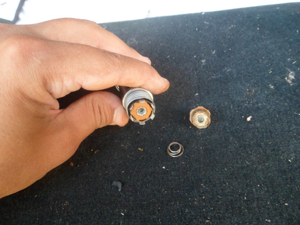

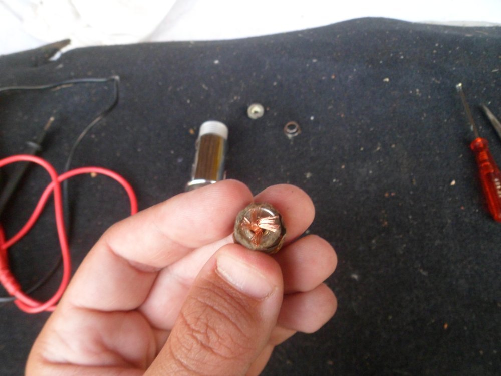

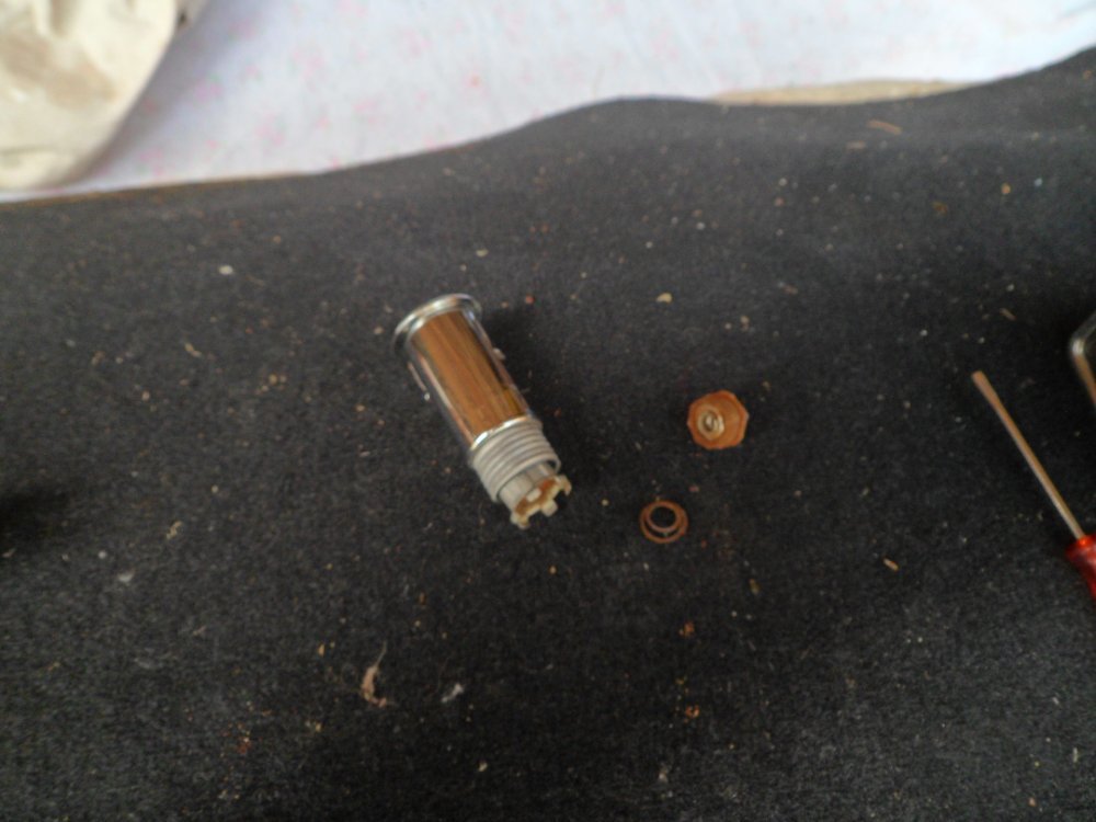

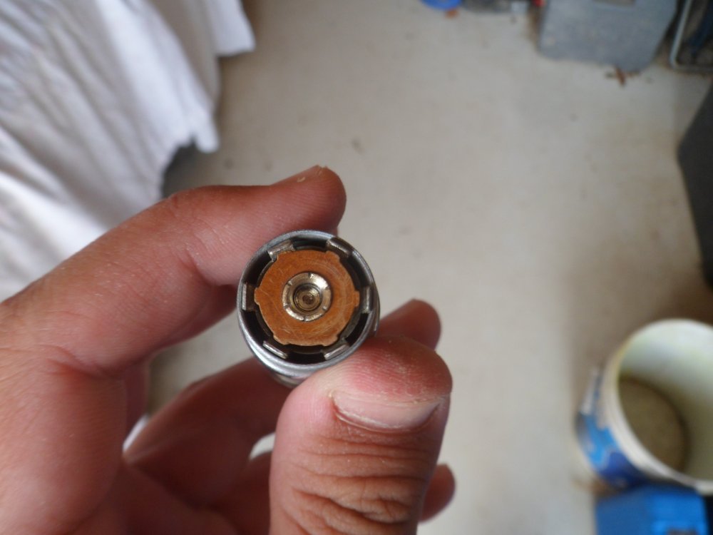

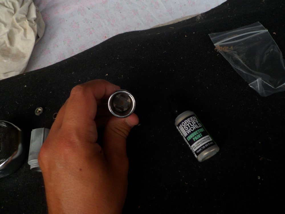

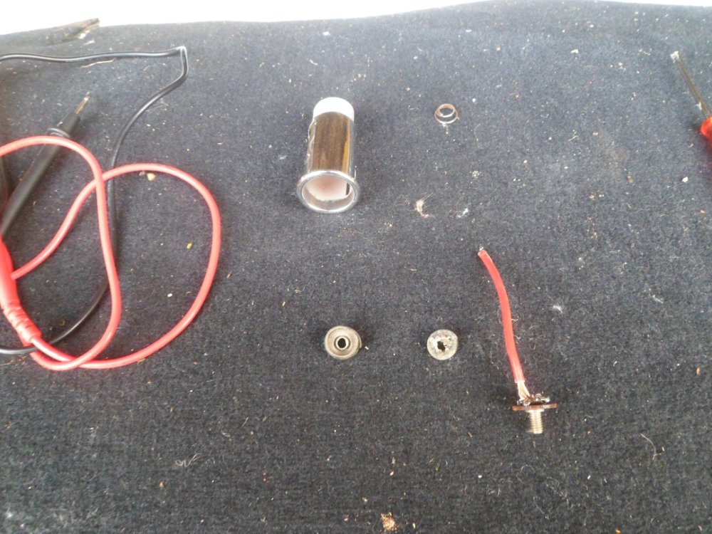

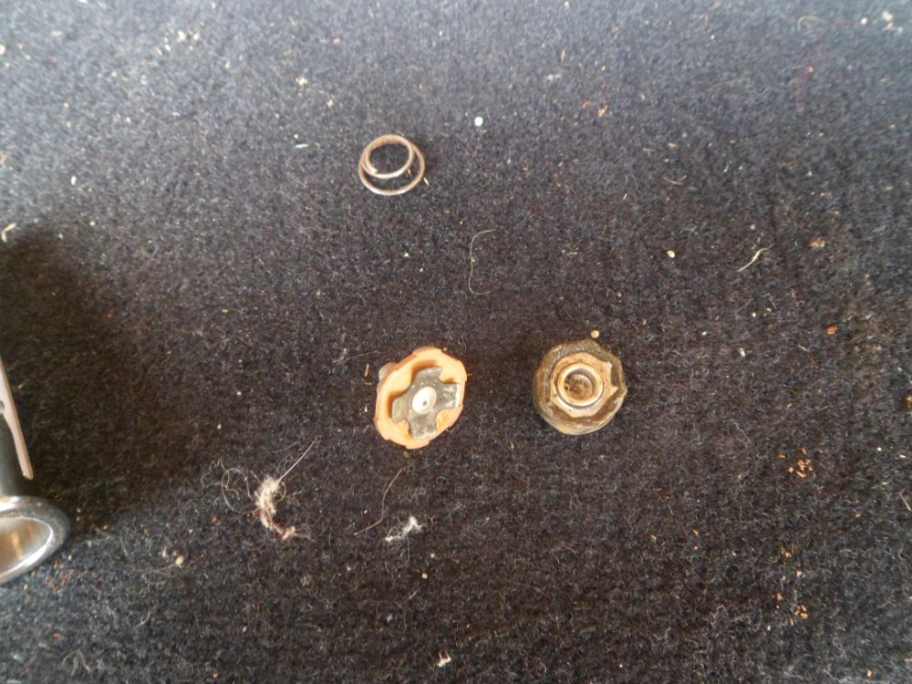

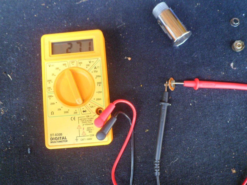

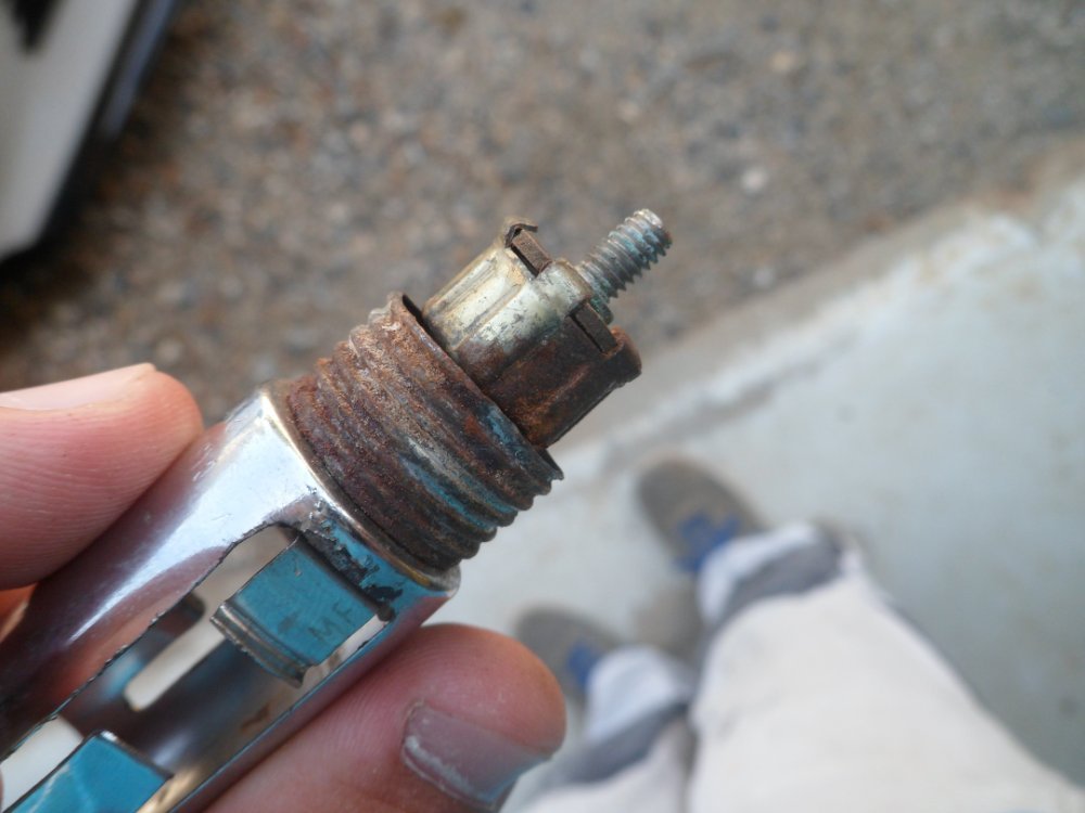

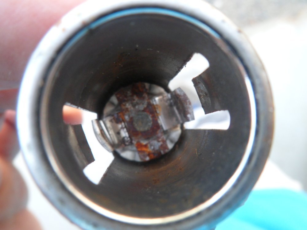

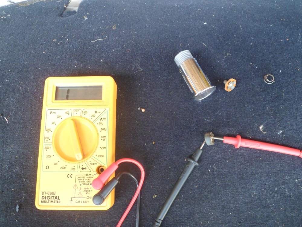

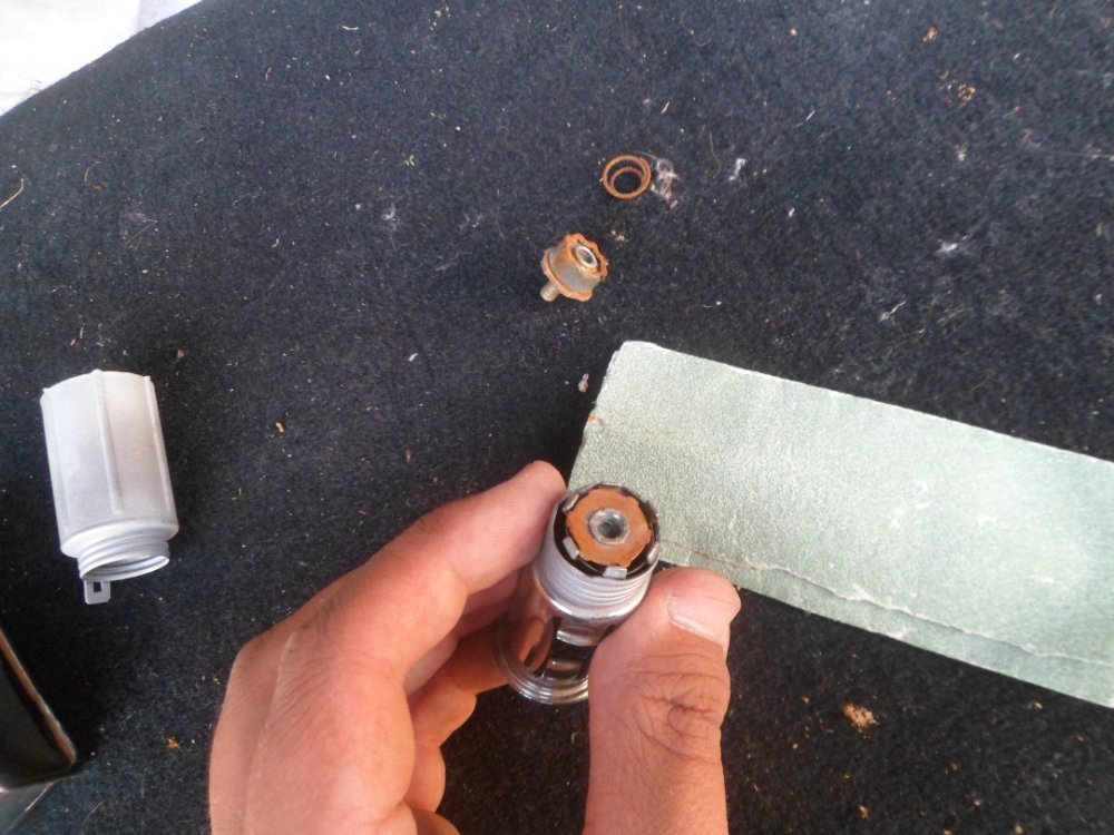

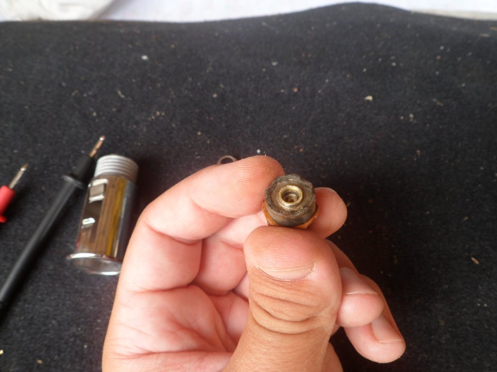

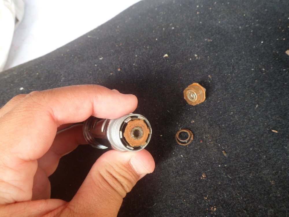

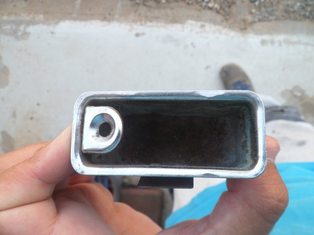

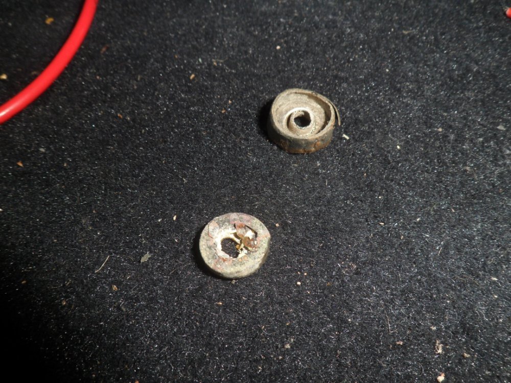

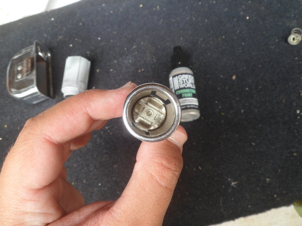

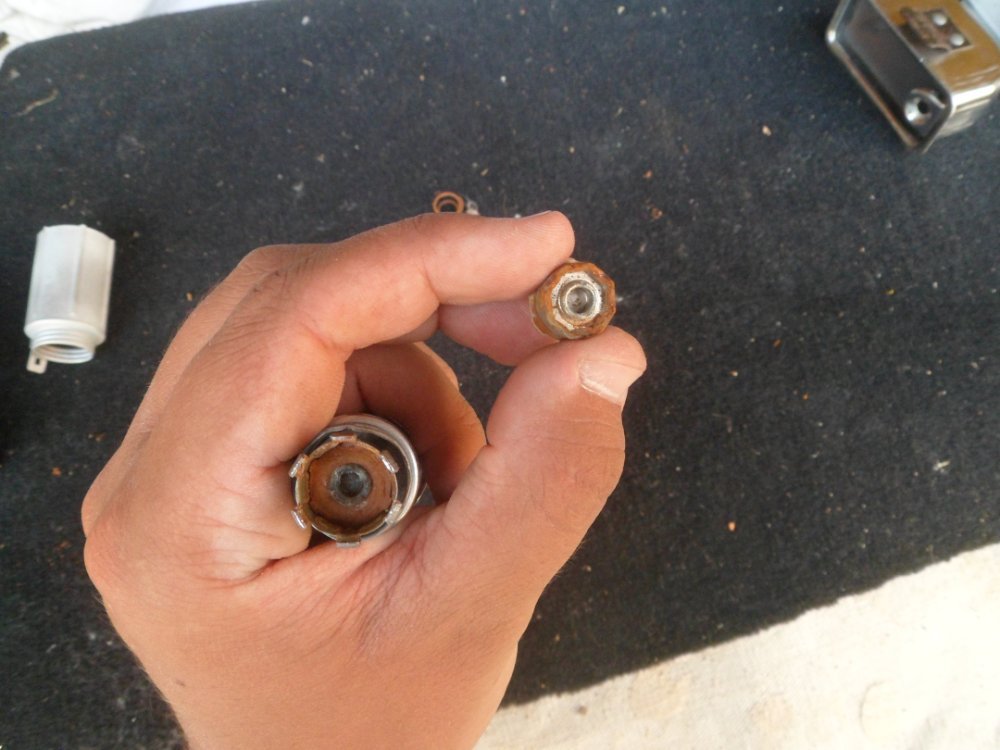

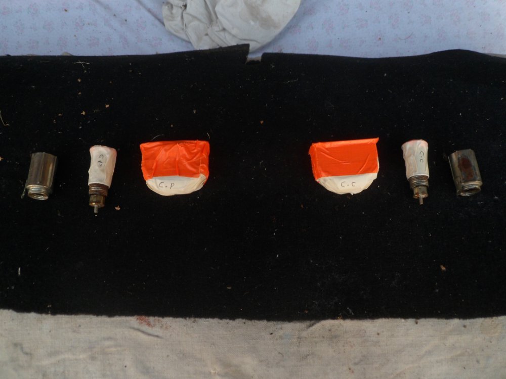

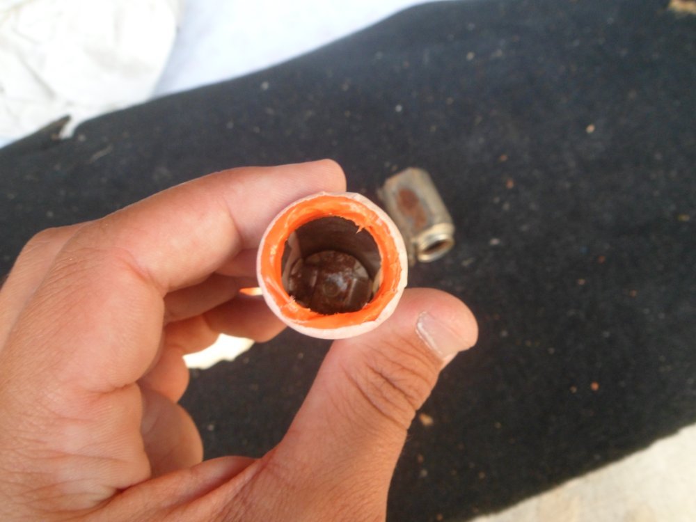

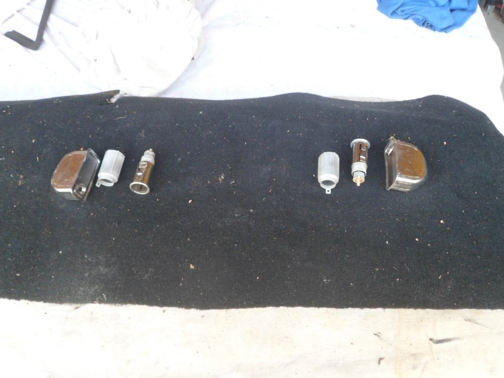

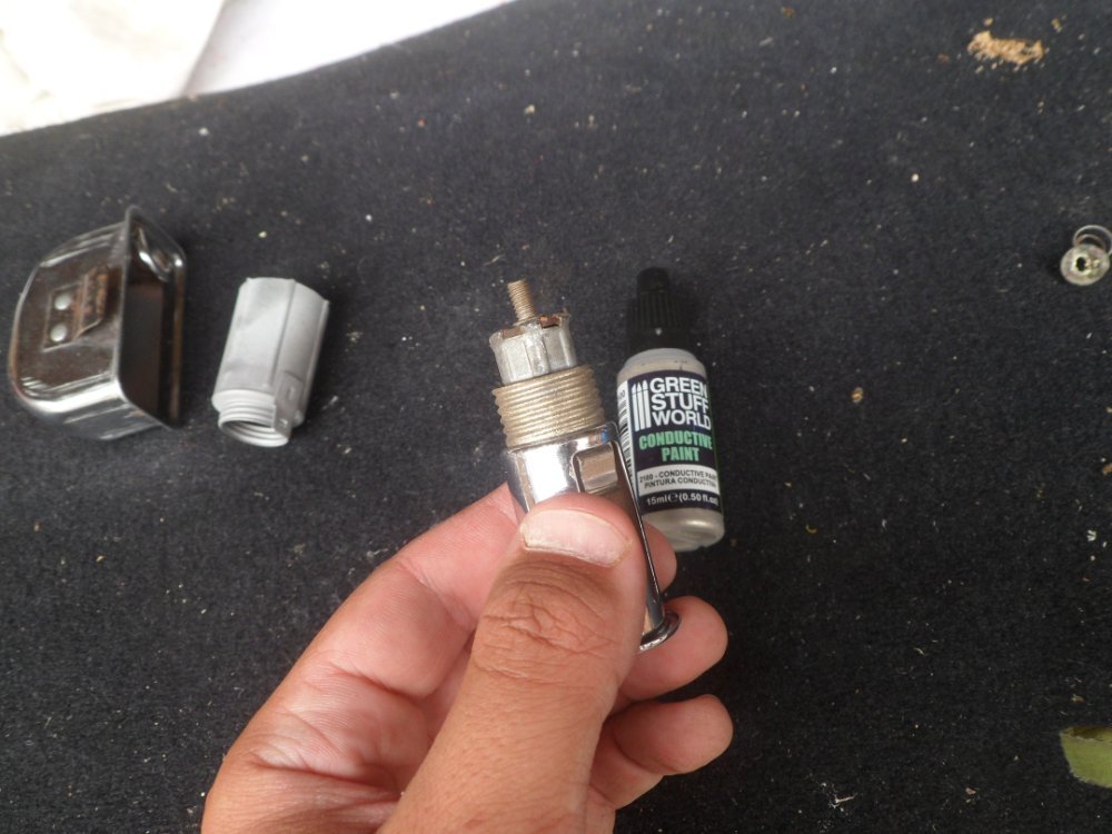

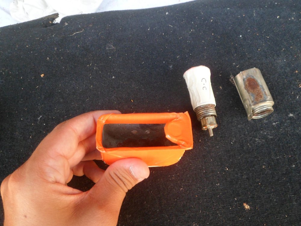

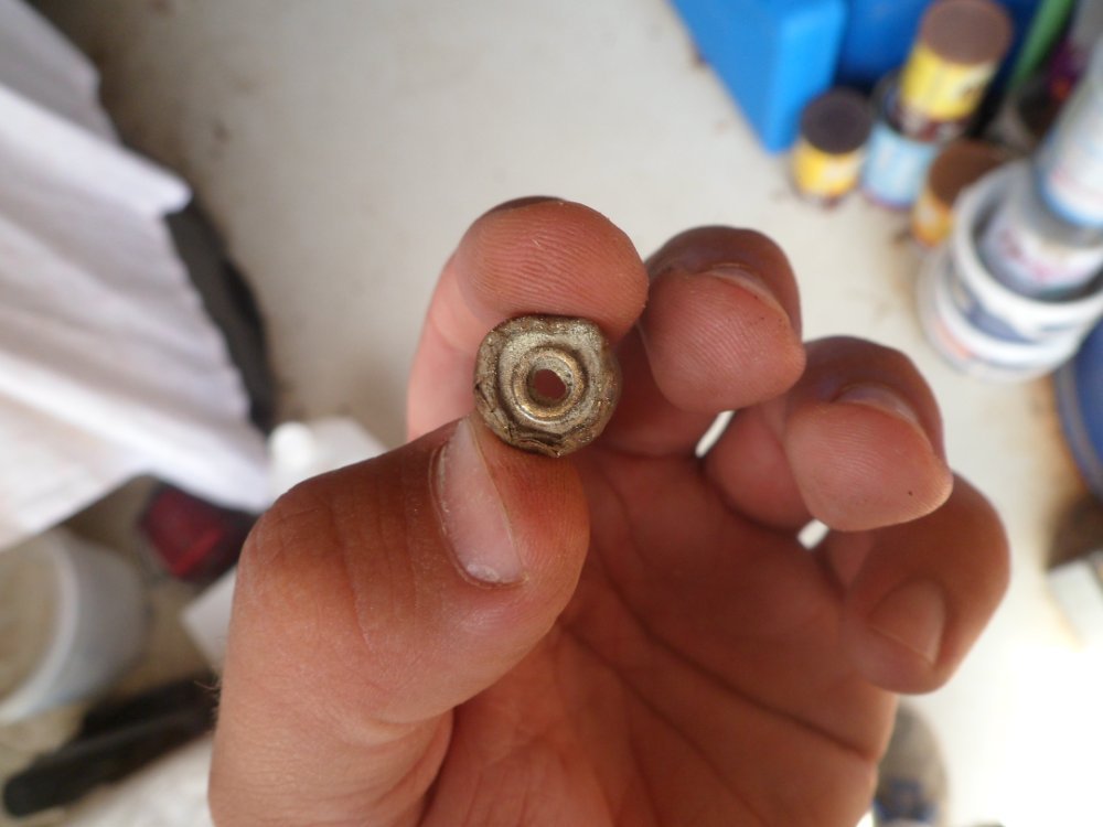

Ensuite j'ai voulue regarder la continuité des allume cigare pour voir si ils fonctionne , et ben non donc j'ai désertie l’arrière de l'allume cigare pour voir mieux Ben c'est rouillé/oxydé Ponçage des contact J'y ai rajouter un petit axe a l’intérieur pour aider le contact a ce faire , puis remontage et test en continuité Cette fois ci c'est bon ça fonctionne , au tour du deuxième allume cigare. Luis non plus ne fonctionne pas , donc j'ai également désertie l’arrière c'est encore plus rouillé que l'autre Donc ponçage des contact Mais pour cette petite pièce il n'y a pas de continuité Je l'ai donc sortie de son support Et tester le support , qui va bien Le problème vient donc de cette pièces , le courant ne passe pas Je l'ai donc percé , et plein de poudre bleu d'oxydation y est tomber Et sa deuxième partie y et tomber aussi Je mettrai un fil électrique pour faire le contact Remontage , et le contact est bien la Puis ensuite un coup de peinture contact sur les partie sablé1 point -

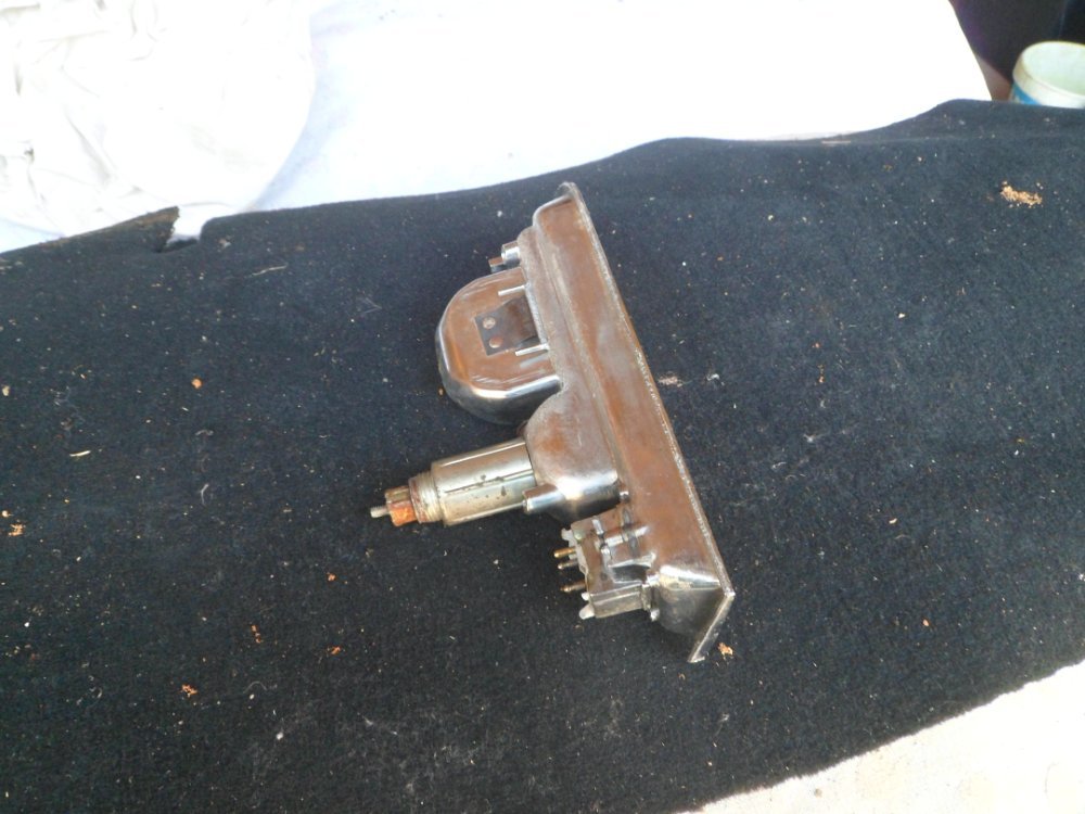

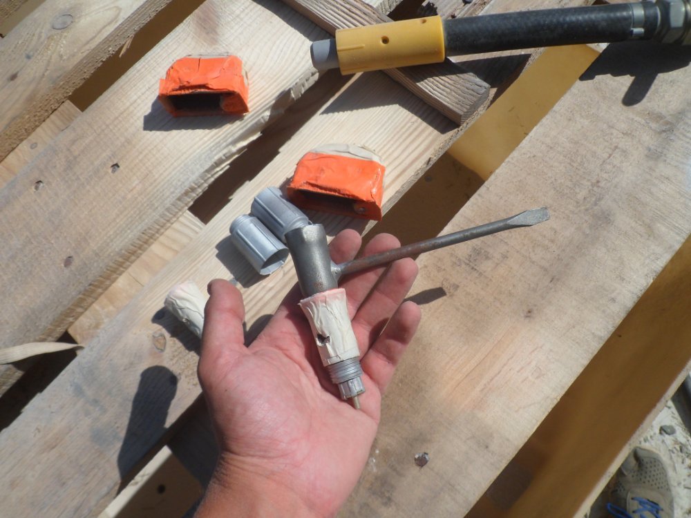

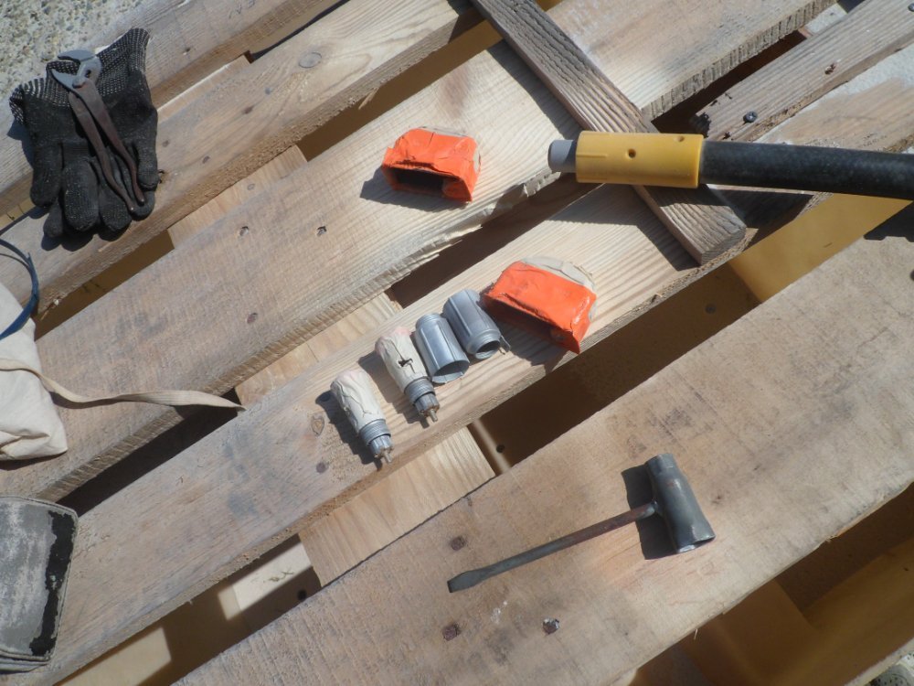

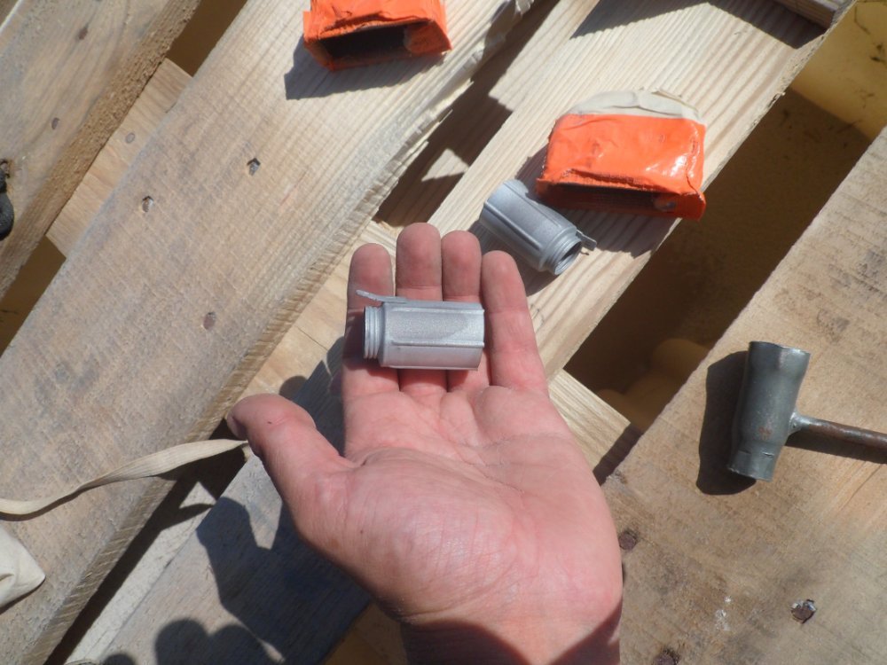

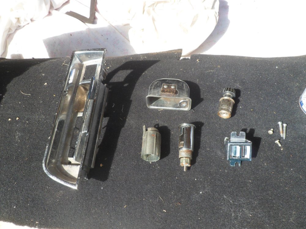

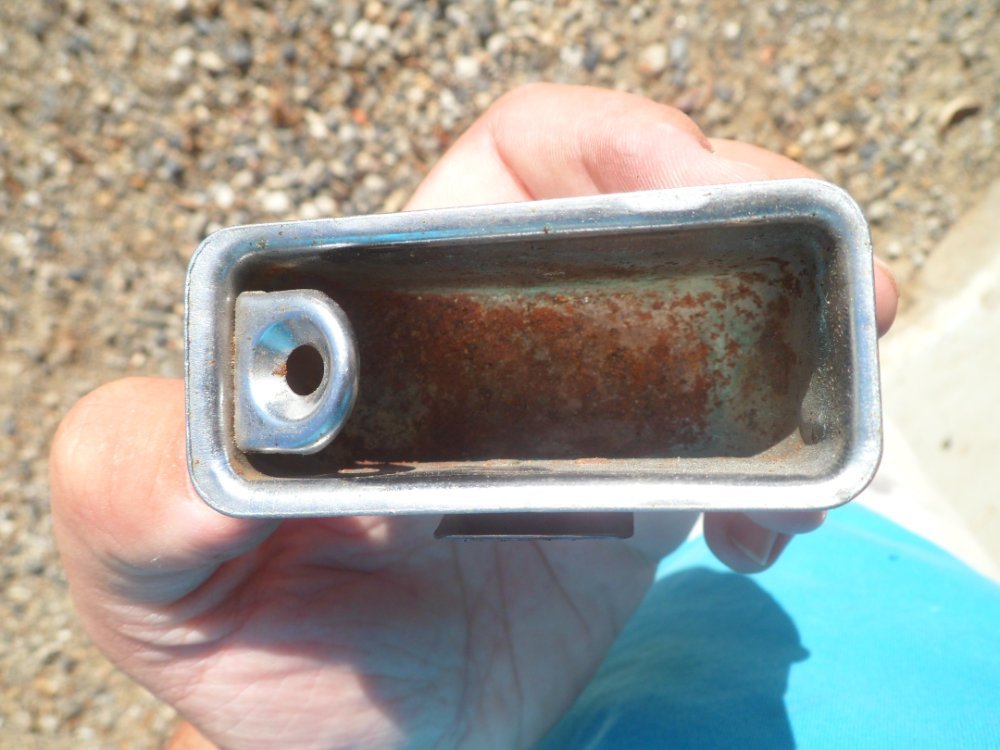

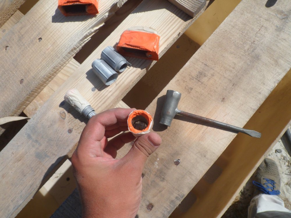

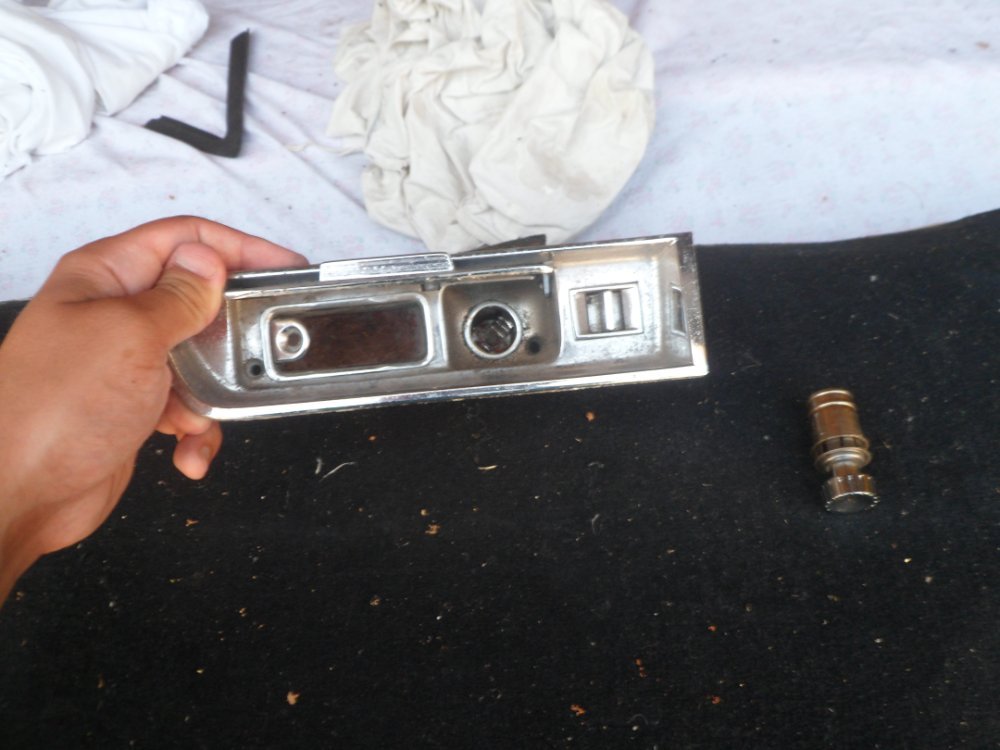

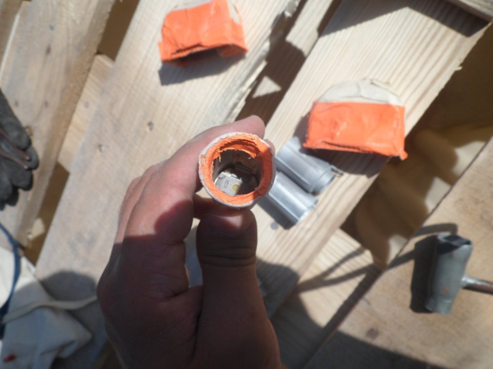

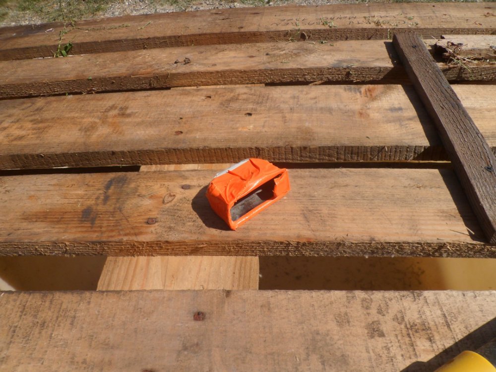

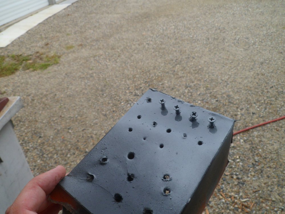

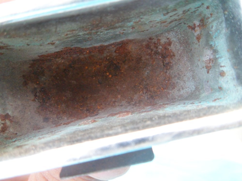

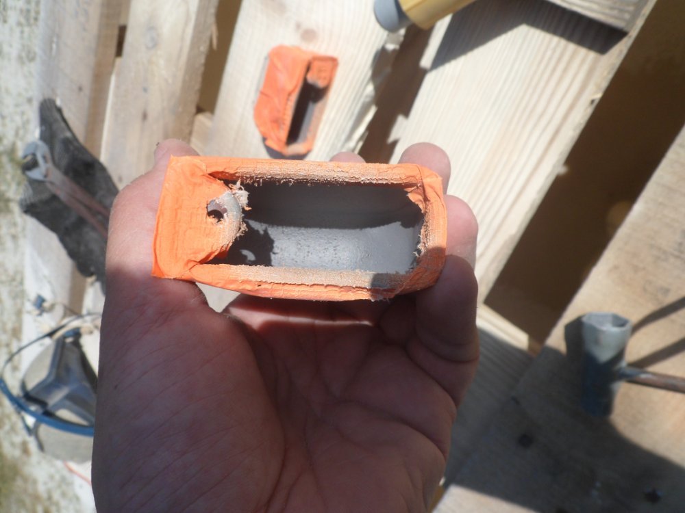

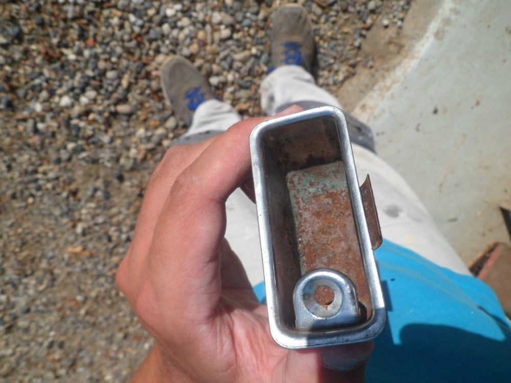

Comme il y aura des pièces a sabler , je me suis dit que j'aller faire en mêmes temps celui de l'autre portières comme ça je sablerai celles ci en mêmes temps . Donc voici la platine de d’autre coté La cuve du cendrier est pire que l'autre coté Et il y aura de la rouille sur ces pièces aussi protection pour sablage Pour sabler l’intérieur des allume cigare sans abîmé la partie extérieure j'utiliserai une clef a bougie pour placer la buse de la sableuse a l’intérieur Puis sablages de l'ensemble1 point -

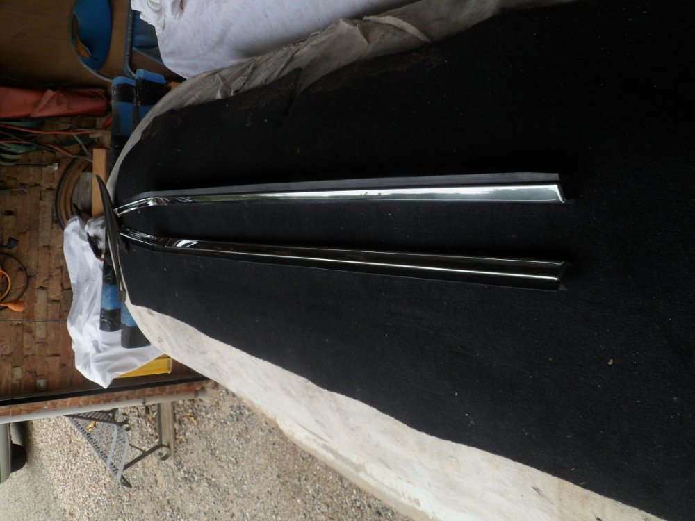

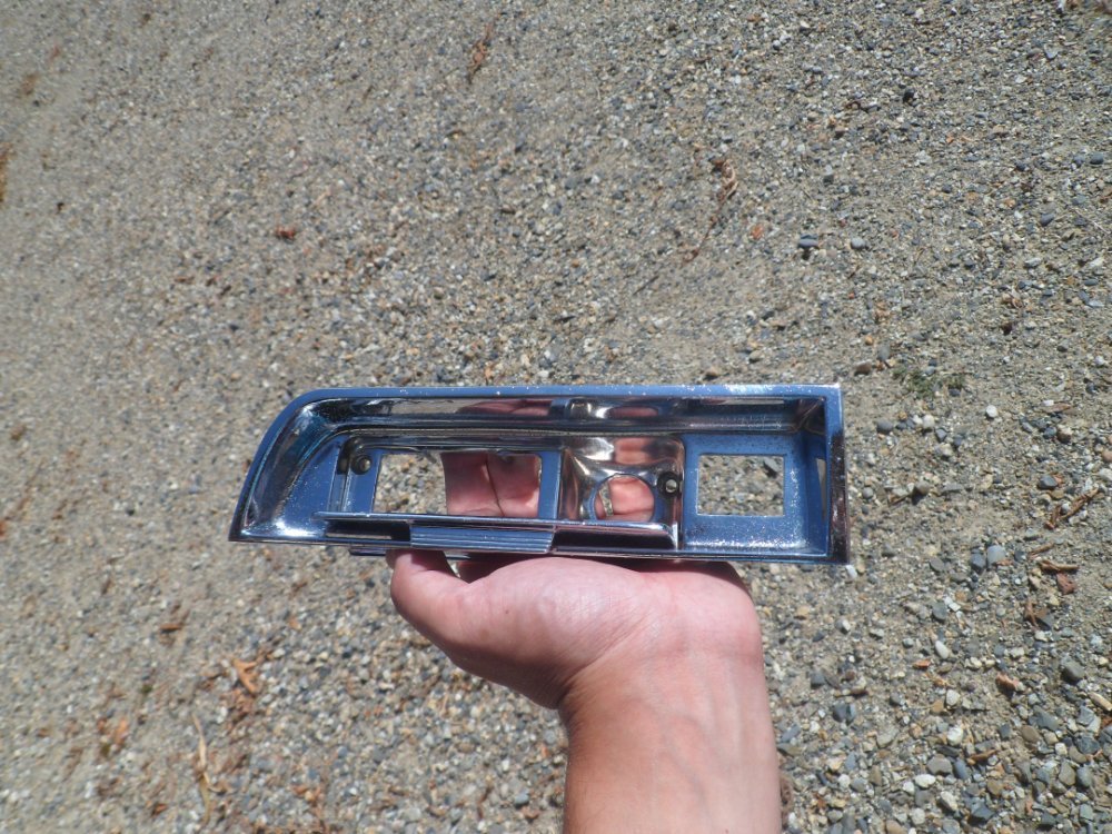

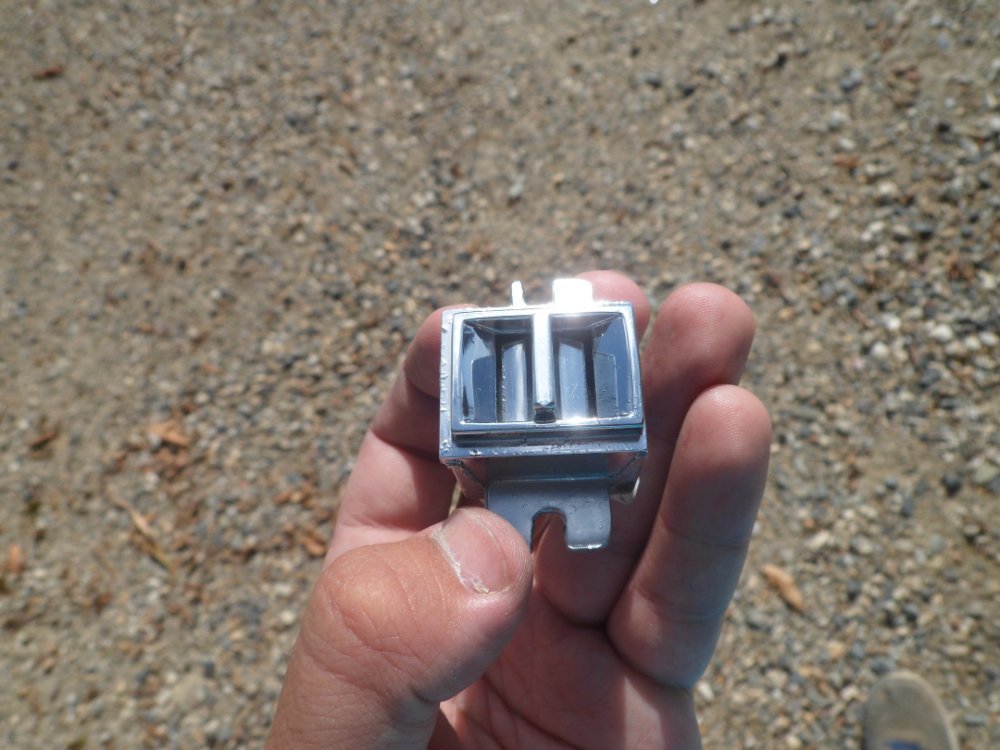

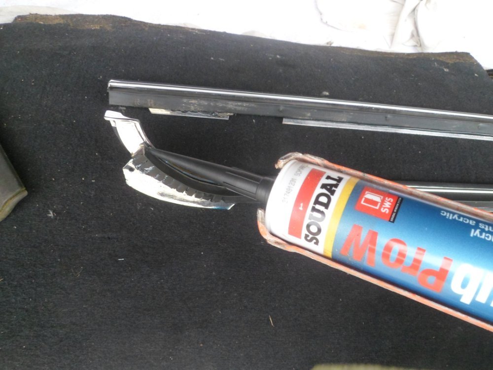

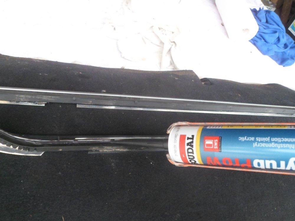

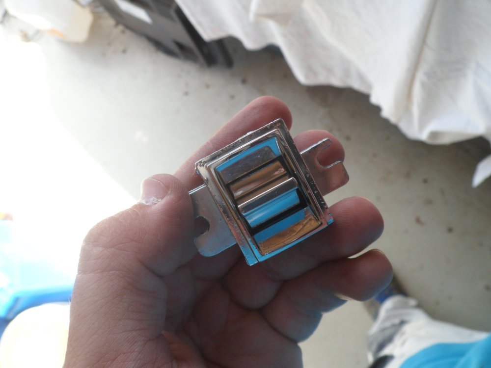

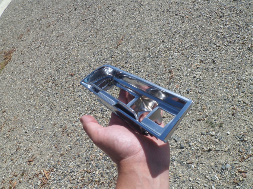

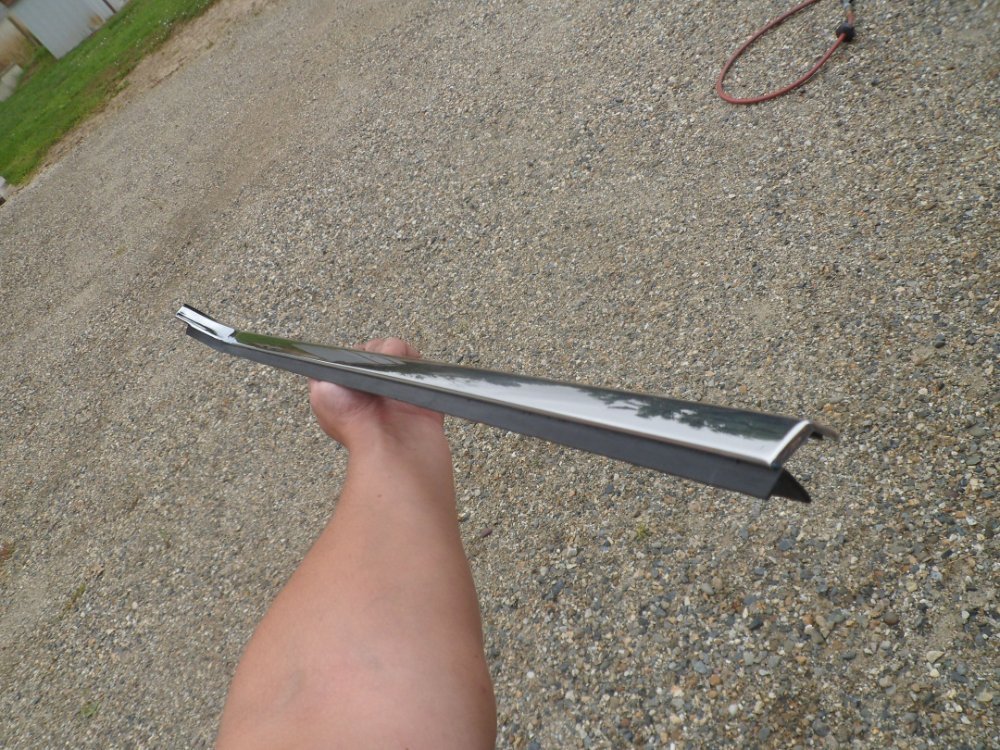

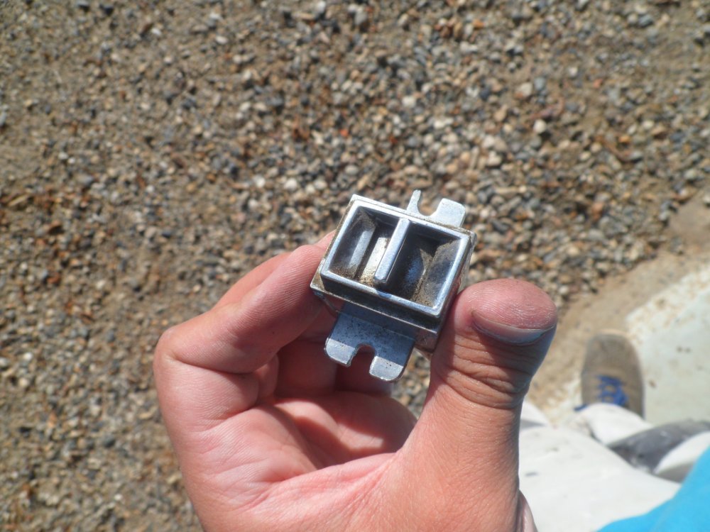

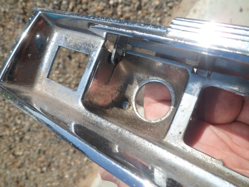

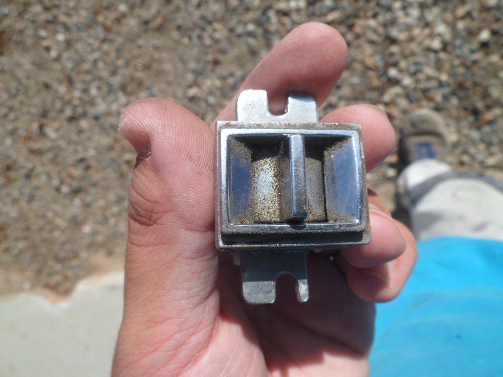

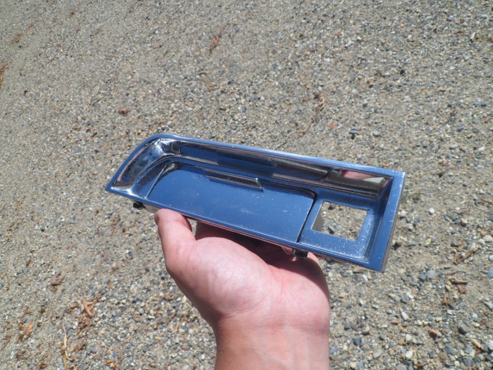

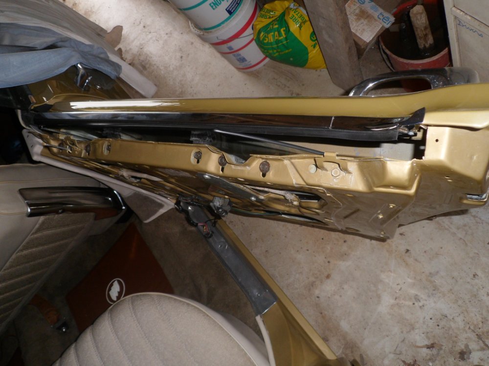

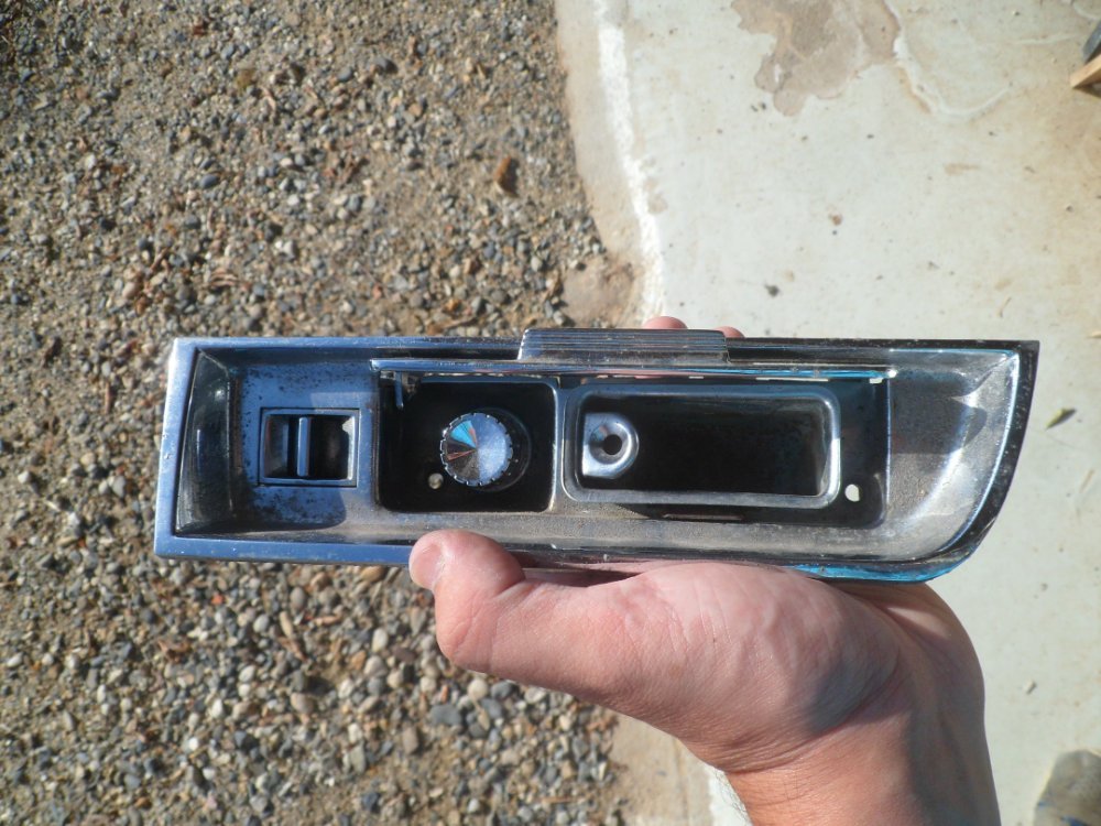

Puis pour les chromes de ce panneau de porte , manque plus que la partie cendrier avec la commande de vitre Démontage C'est bien sale Et certaine pièces présentent de la rouille Pour commencer , nettoyage de l'interrupteur de commande de vitre qui est bien sale Nettoyage , et application de Belgom chromes pour terminé 1 étape sur 6 de faites Ensuite au tour de la grande platine 2 étapes sur 61 point -
