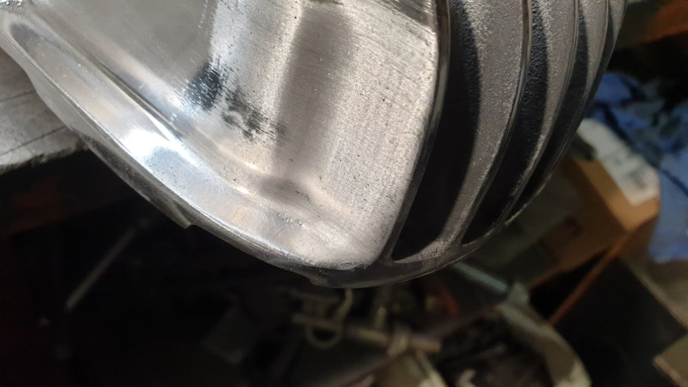

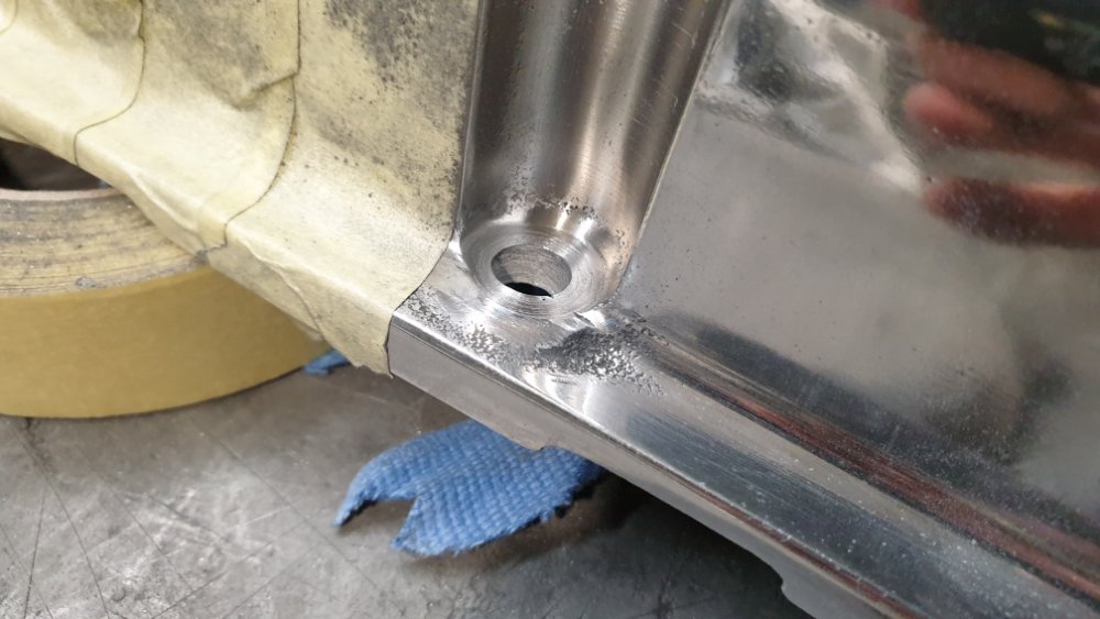

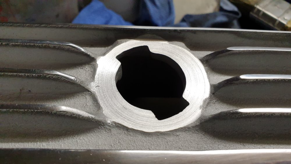

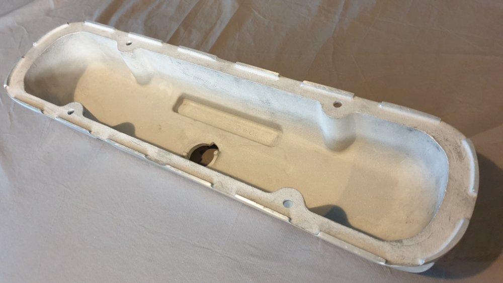

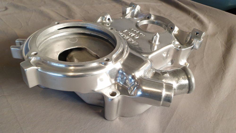

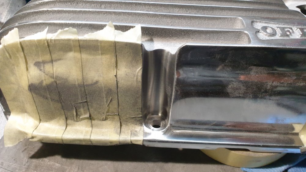

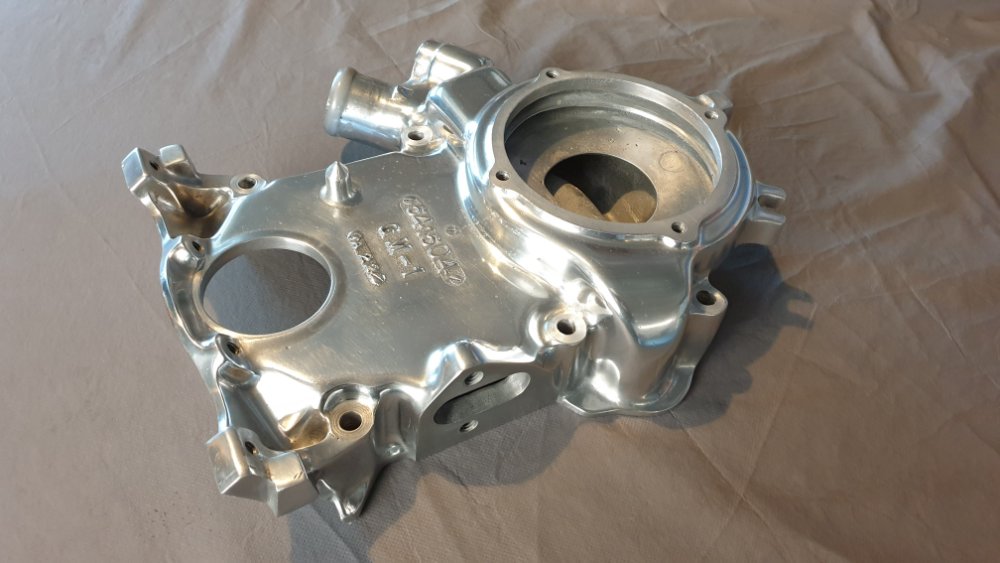

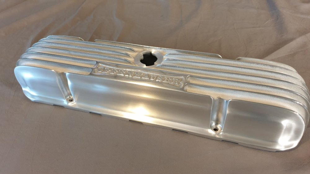

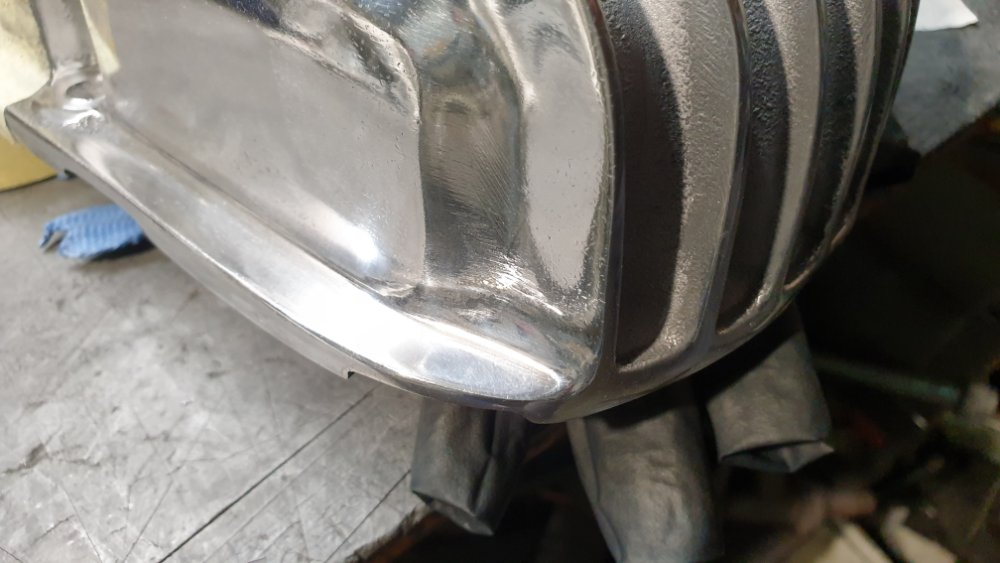

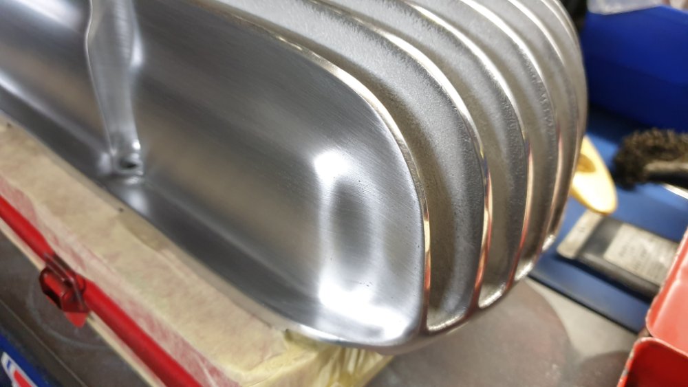

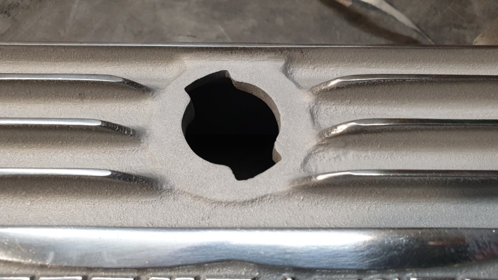

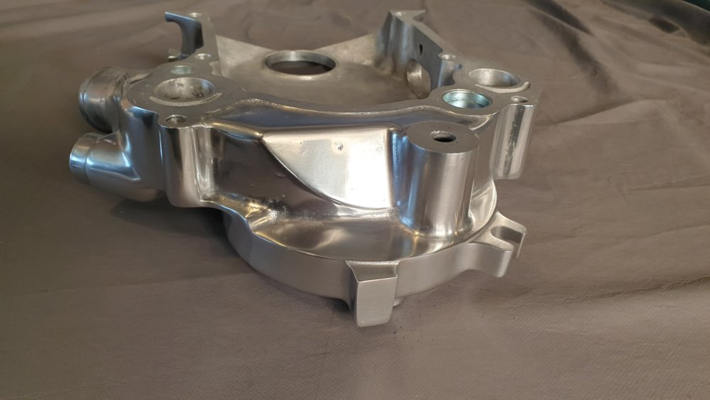

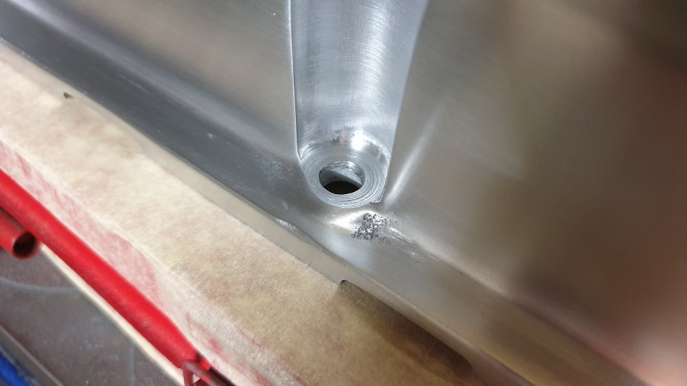

    Pour l'instant rien de passionnant, j'ai reprit le polissage du carter de distribution. Car je l'avais fait de manière à dégrossir le travail, sans trop de finition. Bien sur j'ai laissé certains défauts de fabrication , vu que pour les faire disparaitre il me faudrait vraiment rentrer en profondeur et y passer un temps pas possible. Une fois en place on ne verra pas grand chose mais cela devrait être raccord avec les caches culbuteur. J'ai également rechargé en époxy l'entrée d'eau qui était bien attaquée par la corrosion. Même chose pour les caches culbuteurs, ces pièces sortant des moules d'époques de façon artisanale sont loin d'être parfait. Donc même punition, il faut y passer quelques heures dessus. Ici on voit très bien que le ponçage avant polissage a été bâclé. Donc un coup de chignole. Puis ponçage à la main avec du 400 à sec. Idem sur les puits de fixation. Avec un peu de travail, c'est mieux. Là c'est la portée du joint du bouchon. Avec une perceuse à colonne et un disque abrasif voilà ce qu'il est possible de faire. Voilà pour un des caches culbuteurs, le polissage va pouvoir commencer.
