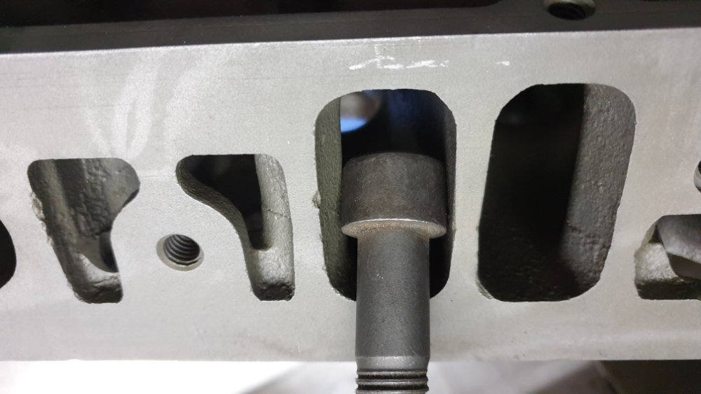

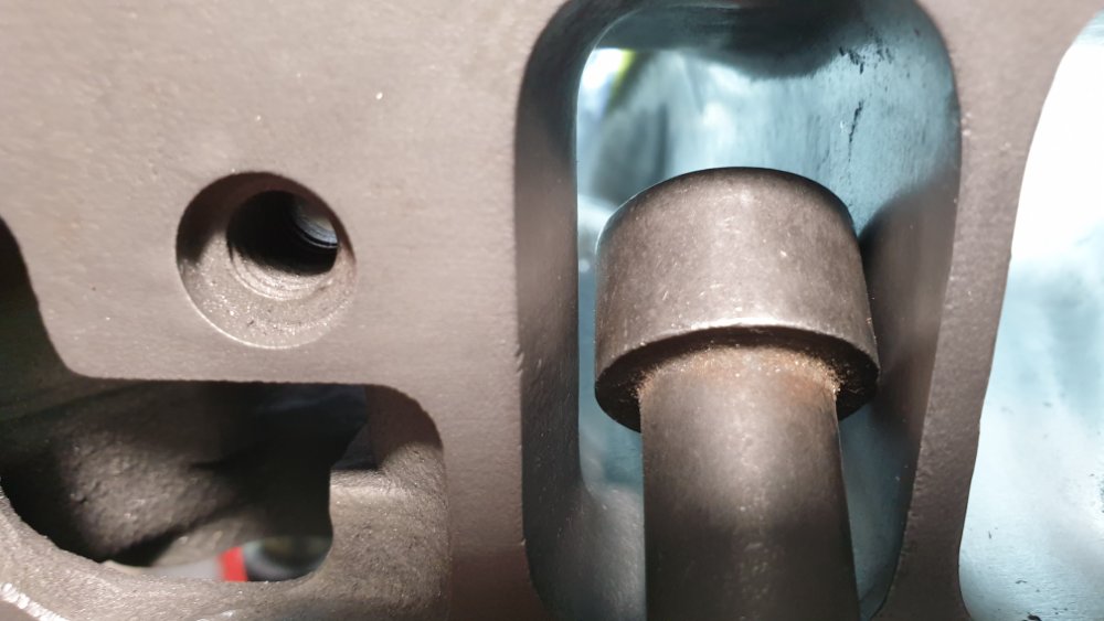

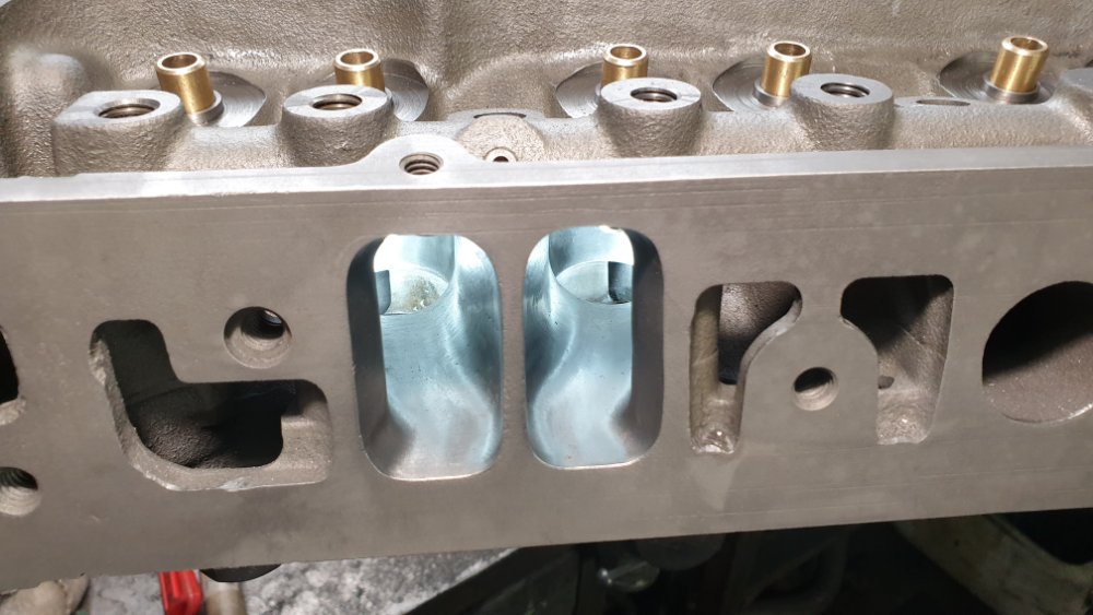

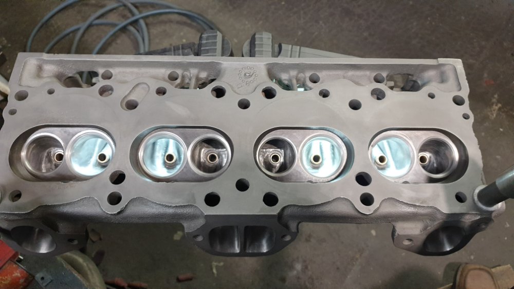

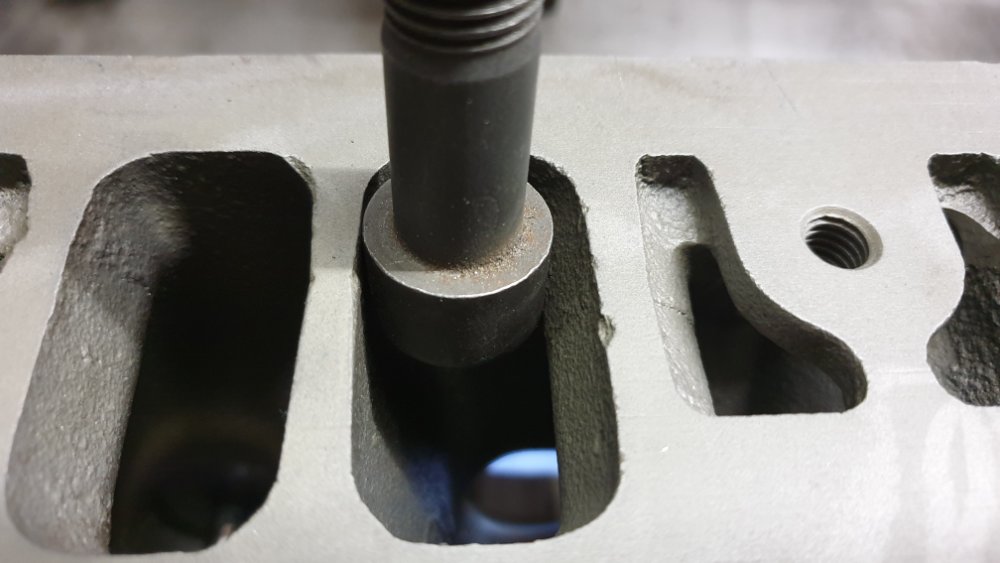

    Le travail sur les conduits de la première culasse est presque terminé. Mais c'est nettement plus fastidieux que sur des versions en aluminium. Par contre j'ai recalibré le passage le plus étroit sur les conduits d'amission. Vu qu'ils n'étaient pas tous de la même dimension. Ici ce boulon me sert de calibre, sur certain conduit il passe directement. Sur d'autres pas du tout. Parfois plus profondément. A cette époque sur Pontiac les admissions sont en parties obstruées par les cloisons servants de passages aux tiges de culbuteurs. Pour cette raison en 1964, ils ont espacé les soupapes et donc les tiges. Cela à permit de monter des soupapes plus grosses et de gagner des conduits plus grand. Dans mon cas j'irais chercher un millimètre de plus que la plus large des dimensions actuelle. De cette manière je ne fragilise rien. Un simple coup d'œil suffit pour comprendre que cela ne pourra pas nuire au fonctionnement... bien au contraire .
