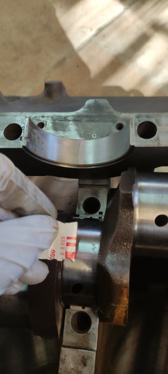

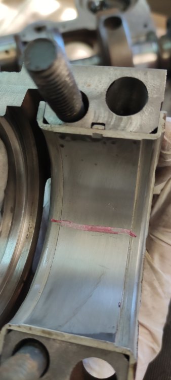

    Bon j'ai fait tous mes plastigages, je suis assez satisfait, j'ai 0.002" sur tous mes paliers sauf sur le palier d'huile où j'ai 0.004". Il va falloir que je le fasse encore usiner. Ce n'est pas le plastigage définitif, je devrai le refaire quand j'aurai soit fait rectifier le vilebrequin, soit acheté un neuf, je suis pas fixé.

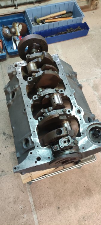

    Et enfin derniers ajustages et montage sur le bloc. J'ai monté le vilebrequin, il tourne sans point dur et les paliers n'affichent pas de zones d'usure anormales. Prochaine étape, plastigage pour vérifier les jeux et éventuellement derniers ajustages.
