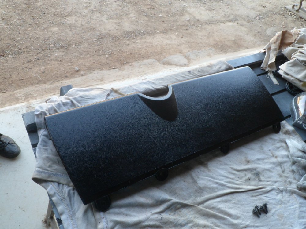

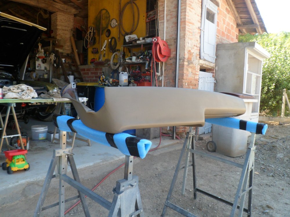

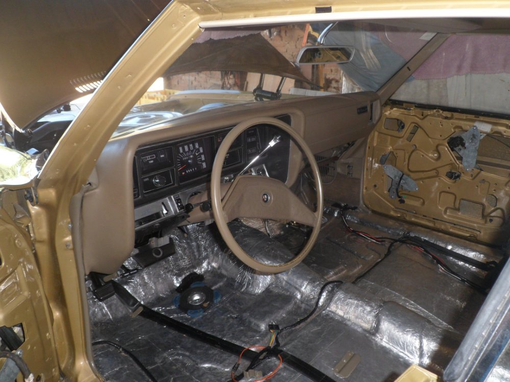

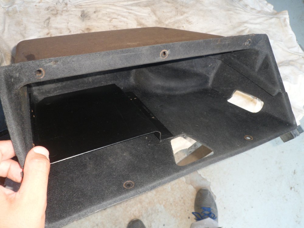

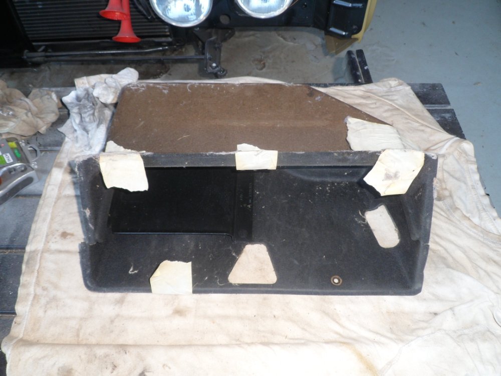

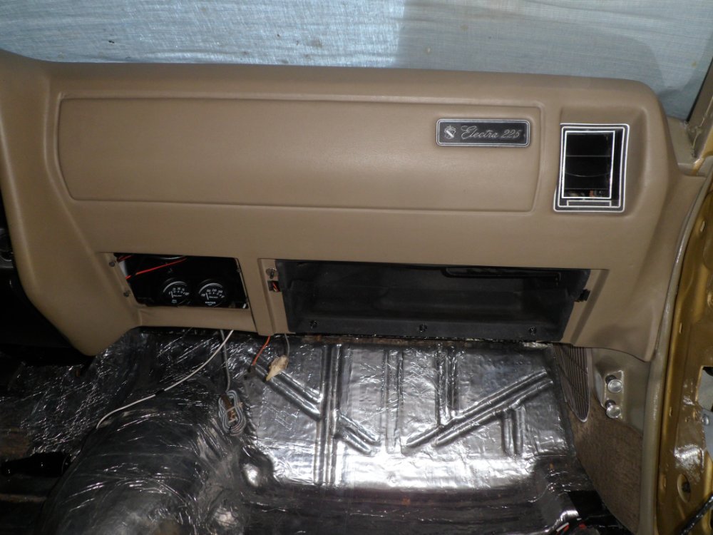

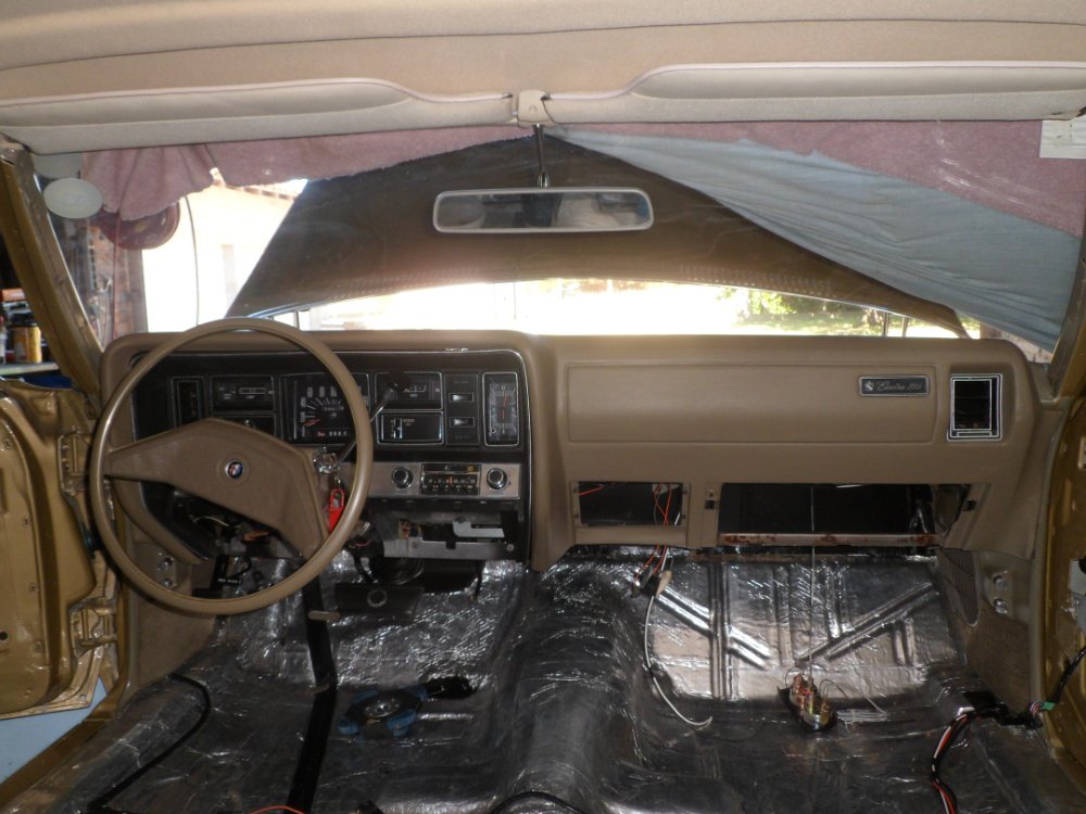

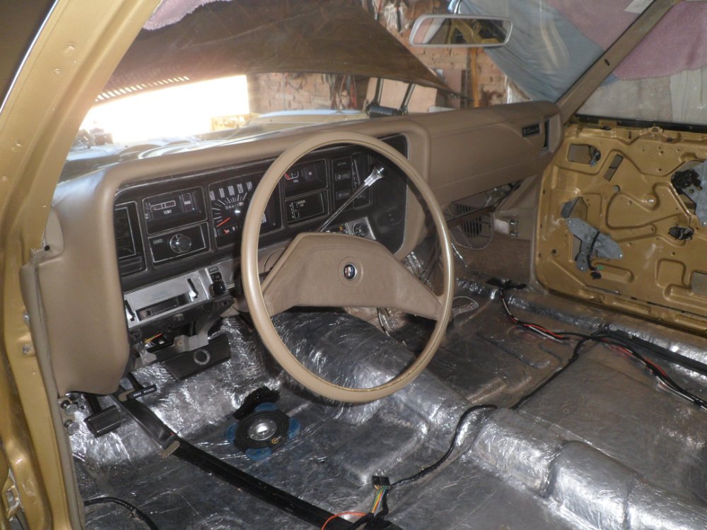

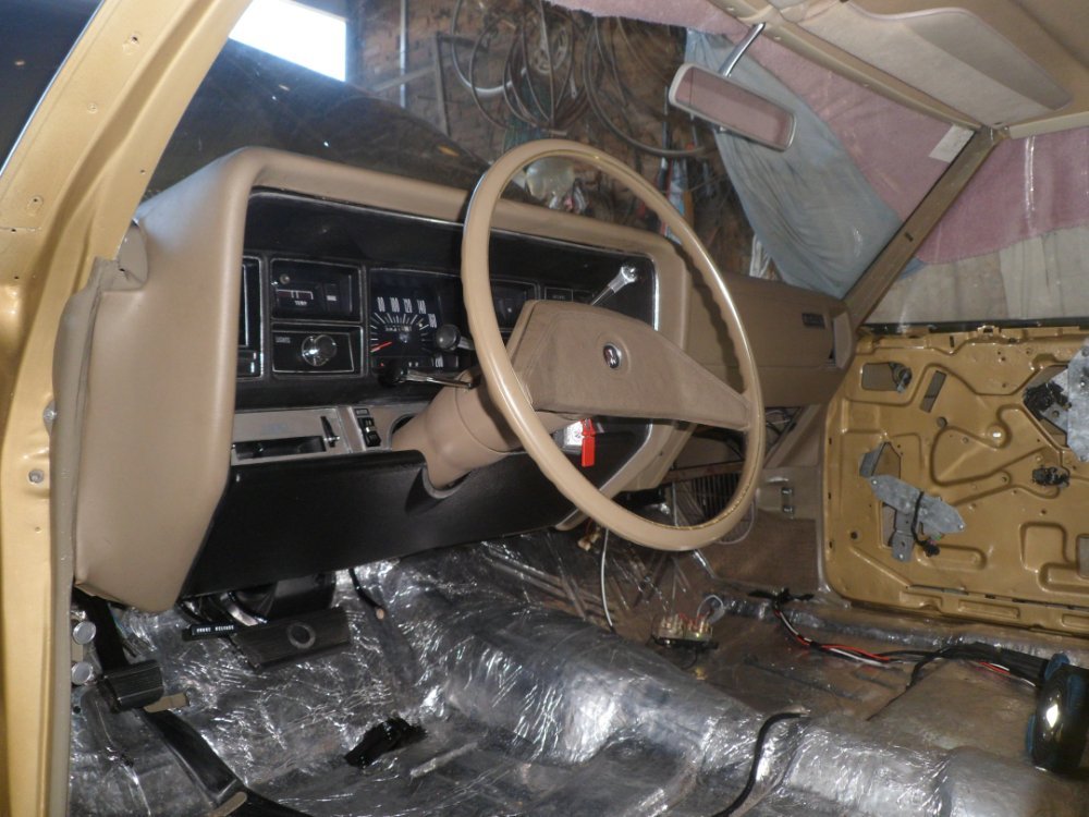

    Bonsoir a tous , voici la suite des travaux Je n'ai pas de photos , mais ayant mon haut parleur d'origine qui ne fonctionne plus , j'ai acheter un haut parleur pour le tableau de bord au même dimension que celui d'origine a par l'aimant . Le problème c'est que la seule fixation de cet haut parleur est un support qui est fixé sur l'aimant carré de l'haut parleur , et les haut parleur de maintenant on un aimant rond et plus carré comme avant . Il m'a fallu donc faire un support pour ce nouveau haut parleur avec ce que j'avais sous la main , donc avec deux équerres que j'ai découpé et une petite plaque métallique , j'ai fait un support du même principe que celui d'origine . Donc une fois le support de fait , mise en place de l'haut parleur et branchement a l'autoradio . Puis ensuite au tour du tableau de bord Ça fait plaisir de le ressortir , donc nettoyage de l’intérieur et extérieure du tableau de bord et application de Rustol ( antirouille incolore ) a l’intérieur du tableau de bord pour bloqué et protégé la tôle Et remontage du tableau de bord ! Le tableau de bord prend forme . Ensuite au tour du carénage sous le volant Nettoyage Et remontage Ensuite au tour de l’intérieur de la boite a gant Nettoyage Et mise en peinture des vis Et remontage
