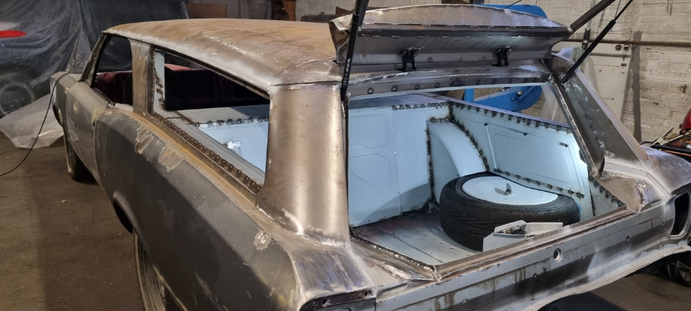

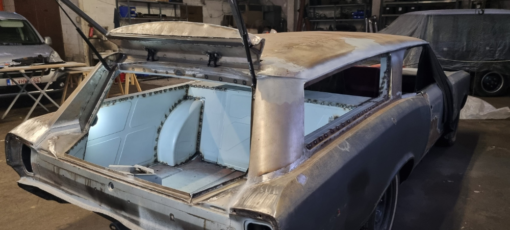

Un peu de boulot ce samedi : En vue de la mise en place définitive des éléments d'habillage du coffre et des montants, démontage de tous ceux ci, percage des centaines de millions de trous pour la souduge en bouchonnage, et mise en époxy des faces internes (je n'y aurai plus accès par après) ET des faces externes (donc visibles une fois posé) qui étaient légèrement piquée par la rouille (saloperie d'humidité de cette année...). Il y a donc ça : Puis ça : Mais encore ça : et pour finir ça : Les heures défilent. Ce genre de chose est vraiment chronophage: Bien repérer ou faire les trou pour le bouchonnage, puis cacher ces trou (la soudure aime pas l'époxy), puis préparer pour le traitement (accroche/dégraissage) , puis balancer le coup de pistolet. Mais avant bien sur, protéger tout ce qui doit être protégé dans l'atelier... Puis nettoyage pistolet. Puis on retourne les pièces pour faire l'autre face, et on recommence J'en ai aussi profité pour préparer la face intérieure du toit de la voiture et la mettre en époxy aussi. Faut être agile pour bien traiter tout partout (Et avoir un BON masque respiratoire). Prochaine étape sera donc d'appliquer de l'isolant acoustique/anti vibratoire aux endroits sensibles sur les panneaux d'habillage du coffre, puis ça sera parti pour la soudure ! (Pardon pour l'orthographe, pas le temps de me relire )1 point
