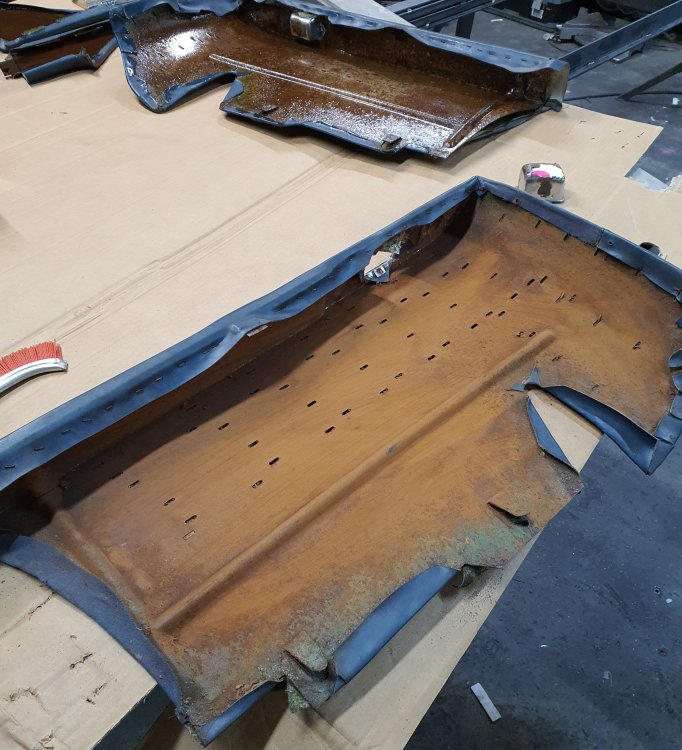

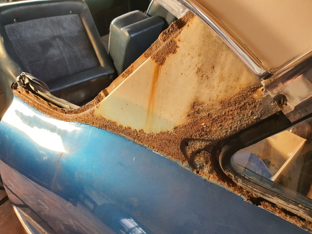

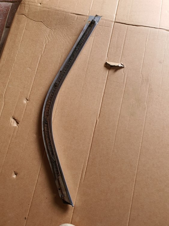

Rebelote, j'ai aspiré, gratté, brossé, bloqué la rouille, bouché les quelques trous sous le joint autour de lunette arrière avec la colle polyuréthane (sauf les 2 trous d'évacuation d'origine) j'ai passé un apprêt au zinc, poncé, enduit et re ponçage afin de faire un petit raccord peinture en attendant mieux: Je n'ai pas la couleur d'origine et pas moyen de trouver une couleur qui matche parfaitement, mais j'ai peut-être la solution en mixant 2 couleurs : Rustol en cours sur les parties métalliques de la banquette, dossier et panneaux: Des attaches a réparer qui expliquent que les angles en chromes de la lunette arrière ne plaquaient pas bien:1 point -

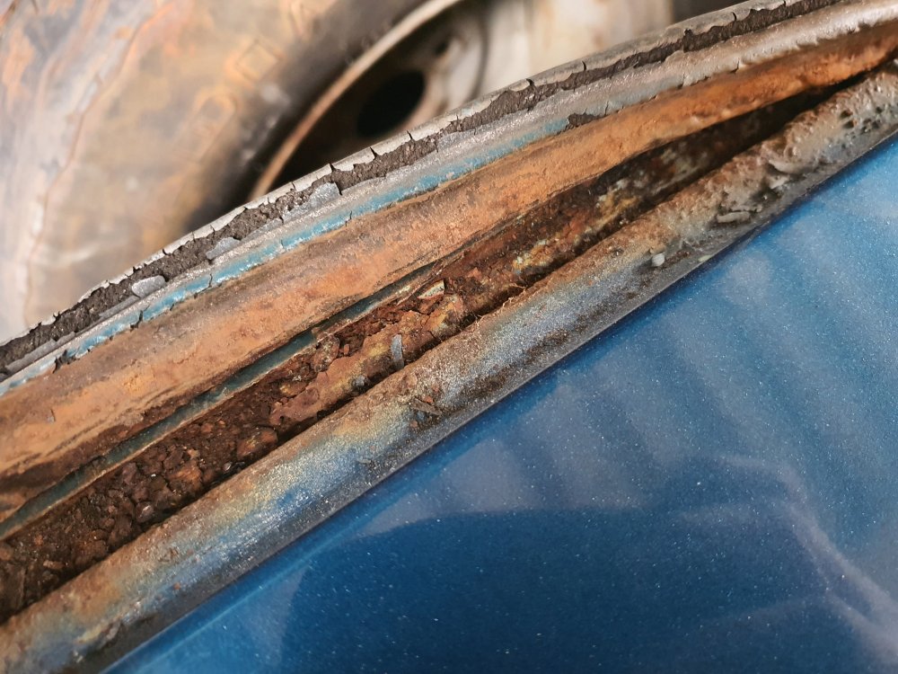

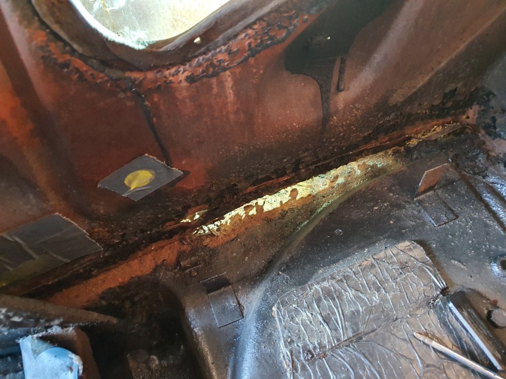

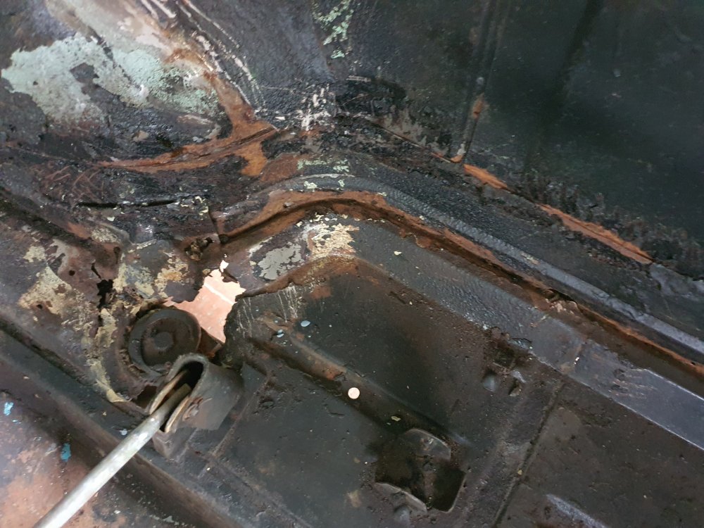

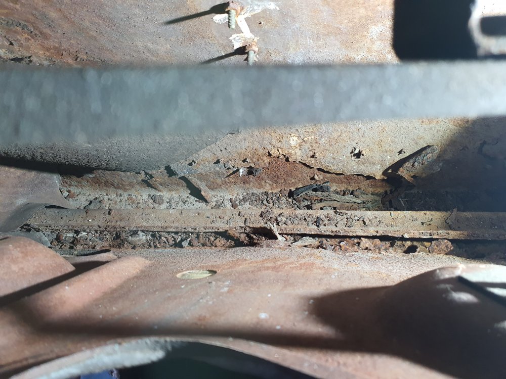

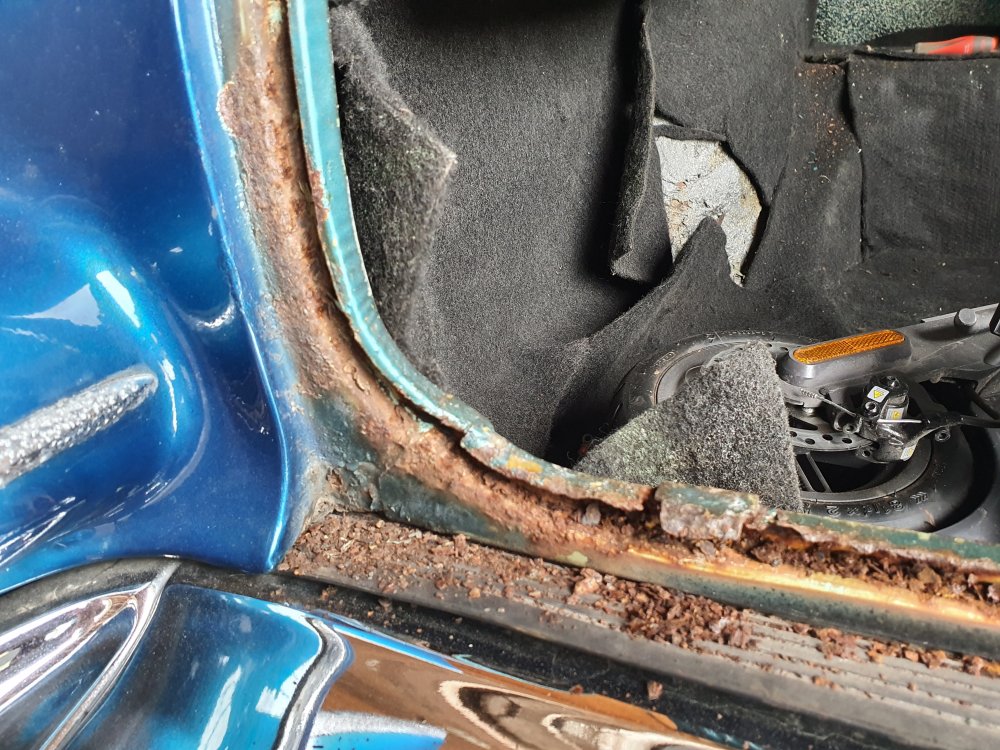

Souhaitant installer des ceintures pour se balader en famille avec bonne conscience... j'ai démonté la moquette, la banquette arrière, les panneaux d'habillage, pour voir comment m'attacher, j'ai trouvé des choses que je ne pouvais plus ignorer: Raccords ailes arrières/plancher (éclairé à l'intérieur de l'aile) Vu à l'intérieur de l'aile: la bas de caisse à déjà été réparé rafistolé, ce qui explique les cloques de rouille sur la peinture à cause de l'air entre les tôles qui ne sont pas traitées, les petits rivets de réparation doivent eux aussi laisser transpirer l'eau, la pluie fait son œuvre, mais encore plus la condensation l'hiver... J'ai gratté et aspiré la rouille, idéalement il faudrait démonter/dessouder les panneaux intérieurs, les planchers arrière et avant, les montants de marche pieds, etc. Mais pour l'instant je stoppe la rouille, j'ai appliqué plusieurs couche type rustol à la fois à la bombe et au pinceau selon l'accessibilité, je vais recevoir un pistolet et produit pour corps creux pour le reste. J'ai appliqué de la colle polyuréthane pour faire des rustines sur les entrées d'eaux, jointer les panneaux et tous les raccords de tôle non structurel et qui posent problème, ce n'est pas du super boulot , mais la colle polyuréthane reste souple, le collage est puissant, c'est du provisoire qui peut durer, en comparaison les mastics, résines, etc; trop rigides qui finissent par se décoller, se transforme en accélérateur de rouille car l'eau y rentre mais ne s'échappe pas... J'ai aussi démonté les chromes autour des vitres arrières: dans le but d'enlever les agrafes du lèche-vitre balai complètement rouillé: j'ai aussi démonté les chromes autour de la lunette arrière qui étaient décollés: Et je me suis arrêté là... pour ne pas mettre le doigt dans l'engrenage en démontant la lunette arrière, etc. ça sera pour cet hiver ! Bon j'ai quand même démonté le joint de coffre : 😅 Et viré la moquette du coffre et commencé à gratter tous les raccords de tôle accessible dans le coffre et réparations douteuses: ARD ARG: Je ne vais pas trop attendre pour consolider ça, commencer par traiter la rouille, j'hésite à souder car c'est juste au dessus du réservoir et la tôle est fine par endroit, je vais surement façonner des pièces en tôle galvanisé de 2mm qui épousent au mieux la forme périphérique sur assez large et fixer avec des rivets + colle polyuréthane..., c'est pas le top, mais toujours mieux qu'un nid à rouille pour le moment.1 point -
