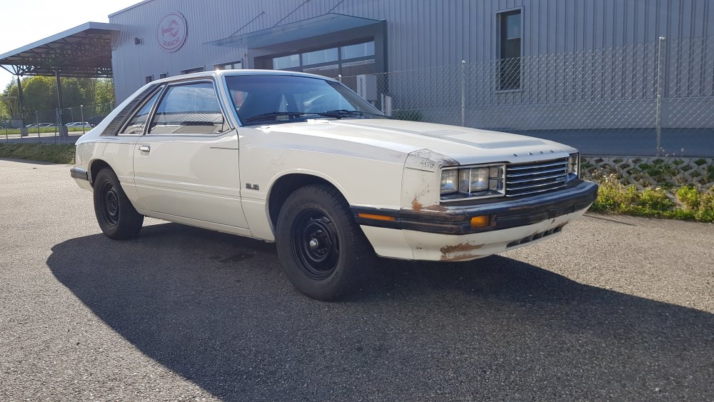

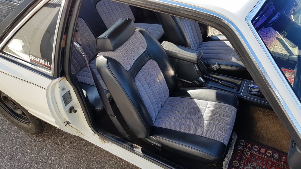

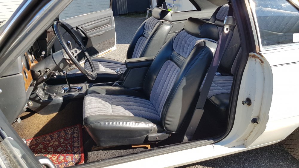

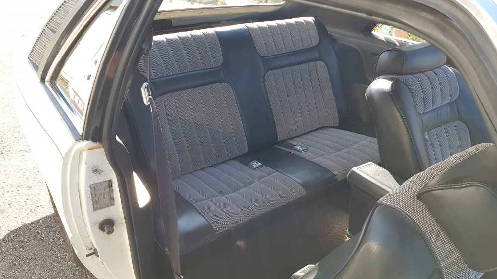

    Mercury Capri 1979
    Merci! Quelques photos récentes: J'ai fait presque 50 litres de bidons d'eau noire en nettoyant l'intérieur simplement à l'eau...pourtant elle n'avait pas l'air spécialement sale... En bossant dedans à la dernière minute je suis tombé sur un vestige des années qu'elle avait passée sous les sapins dans le jardin de son ancien proprio: Une énorme fourmilière sous la banquette arrière escamotable...j'ai pas eu le temps de m'en occuper parce que je devais libérer l'atelier pour le lendemain, pour pouvoir faire ça proprement je sortirais la banquette arrière de la voiture. Ce sera le prochain boulot que je ferais. Sinon les réparations des diverses fuites lors du dernier passage sur le lift ont porté leurs fruits: Elle est étanche. Pareil pour le frein à main et les freins de service: Tout fonctionne comme ça doit. Maintenant vivement qu'il fasse beau un weekend, que je puisse me pencher sur cette boite. Au programme: Descendre le carter pour voir ce que je trouve au fond, essais routiers...si c'est pas concluant essai de réglage des bandes d'embrayage, nouvel essai routier...et là si toujours pas de progrès ce sera officiel: Elle sera toastée. Dans ce cas je sais où aller chercher celle de rechange, à condition d'arriver à mettre un prix dessus avec le vendeur...si c'est pas le cas je tomberais celle-ci pour la donner à réviser. Rien qui m'inquiète à vrai dire, je veux juste m'y mettre cet été. Pareil pour les petits travaux de tôlerie...je suis en train de potasser.
