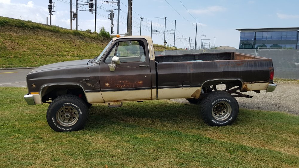

Et maintenant quelques travaux sur le Burbulance! Ces derniers jours j'ai mis à jour quelques trucs qui me démangeaient, dont: Viscocoupleur, l'ancien était bloqué embrayé par deux vis, soit à cause de l'utilisation en conditions extrême quand il était en service, soit parce qu'il avait rendu l'âme...bref...je saurais jamais. Heureusement j'en avais un bon d'occase dans les cartons, 'va bien, m'a rien coûté en plus! Graissage complet du train avant, croisillons et autres points de graissage: Re-check-up complet du freinage: Dépose des tambours AR pour dépoussiérage et contrôle, mise en peinture des tambours neufs que j'avais posés bruts dans la précipitation à l'époque. Ensuite dépose des freins avant, détalonnage des plaquettes et graissage à neuf des surfaces d'appui à la graisse PTFE, remontage. Remise en place de l'assistance d'origine, je l'avais changée pour une neuve au moment ou je rencontrais des problèmes de pédale molle mais sans amélioration, donc retour de celle d'origine. Rare MC "lévitationnel", une option peu répandue. Du coup, ben putain, depuis 3 ans au moins que je les ai dans un carton, maintenant que j'en ai fini de démonter les roues, j'ai pour la première fois pu poser les enjoliveurs d'origine! Miaaaaam! Donc voilà. Part toujours au quart, tourne toujours rond comme une balle. Se ramassera sûrement deux joints d'entrées de ponts et un de sortie de boite en novembre, je vais commander ça au plus vite. Pour l'instant je m'affaire à essayer de sortir le bouchon de remplissage du pont arrière qui est du genre coincé...quoi qu'il en soit, ça va viendre! J'ai une belle bouteille de butane neuve et pas prévu de me laisser emmerder éternellement...1 point -

Petite sortie dominicale pour lui dégourdir le train avant refait! Après trois semaines départ au quart de tour, et la direction et suspension vont nettement mieux après les travaux: Plus de bruits et plus de jeu, le gros des problèmes est réglé et le sera totalement une fois la pompe et le boîtier de direction révisés, ce sera pour cet hiver. Je commence à oser appuyer un peu plus sur l'accelerateur...c'est vraiment un monstre! Y'a une Megane Scenic là-derrière...1 point -

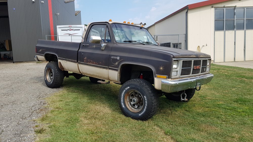

Le pare-chocs au-dessus de...euuh...attends. Ah oui, ça! Disons que si tu dépasses un peu long en Ghetto Car 1litre2 et que j'arrive en face, ouais, t'as un problème. Surtout avec les crochets de traction, faut bien viser entre les deux pour pas y laisser une esgourde. D'ailleurs y'en à même qui ont dû vouloir se défendre à une époque aux US, mais je doute que ça ait marché. Demain j'irais peut-être lui dégourdir les roulettes, j'espère trouver le temps.1 point -

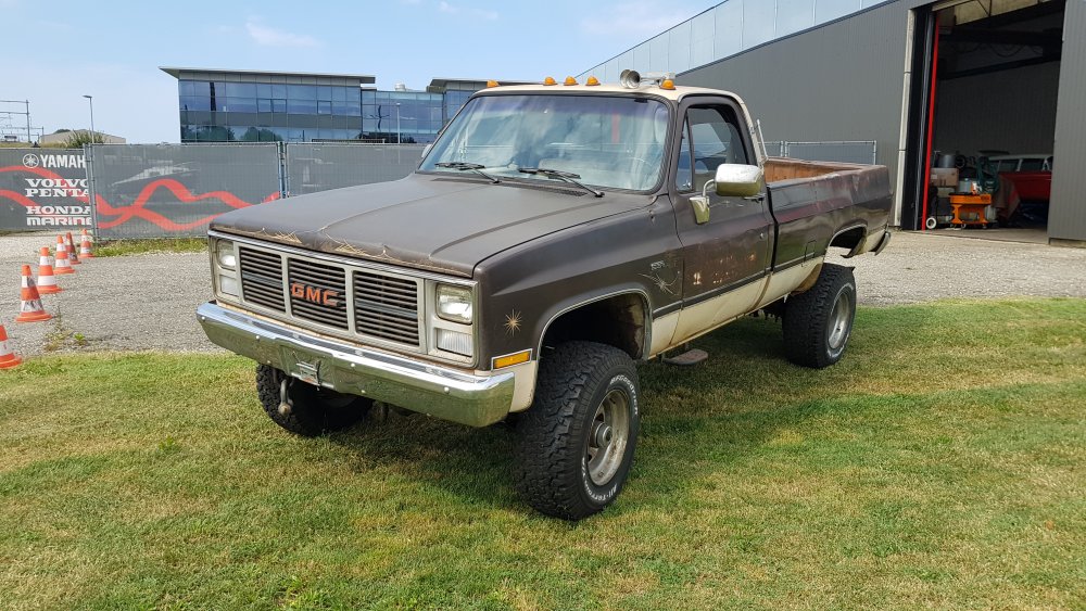

Ah oui et au fait j'ai bien vu les messages en rapport à la taille, oui c'est gros, non j'ai pas encore eu le temps de mettre ma Twingo à côté, oui je veux le faire et depuis longtemps, ouaaaiiiis en serrant bien le montant de benne je devrais même pouvoir la monter dedans, non je pense pas que j'aurais le temps de faire les tofs ce weekend parce que j'ai déjà deux bagnoles à rouler impérativement, mais oui, ça arrive, et non, j'oublierais pas. Voilà! Mais pour illustrer, avec ce que j'ai sous la main sur mon laptop, voilà ce que ça donne à côté du S10 qui fait grosso merdo la taille d'un X5...les full size c'est encore clairement une taille au dessus: Le Burbulance est identique en taille, rapport au GMC il à simplement la réhausse de 4,5" en moins et la hauteur des pneus (de la monte stock aux 33" Baja Champion Dursàtourneràlarrêt).1 point -

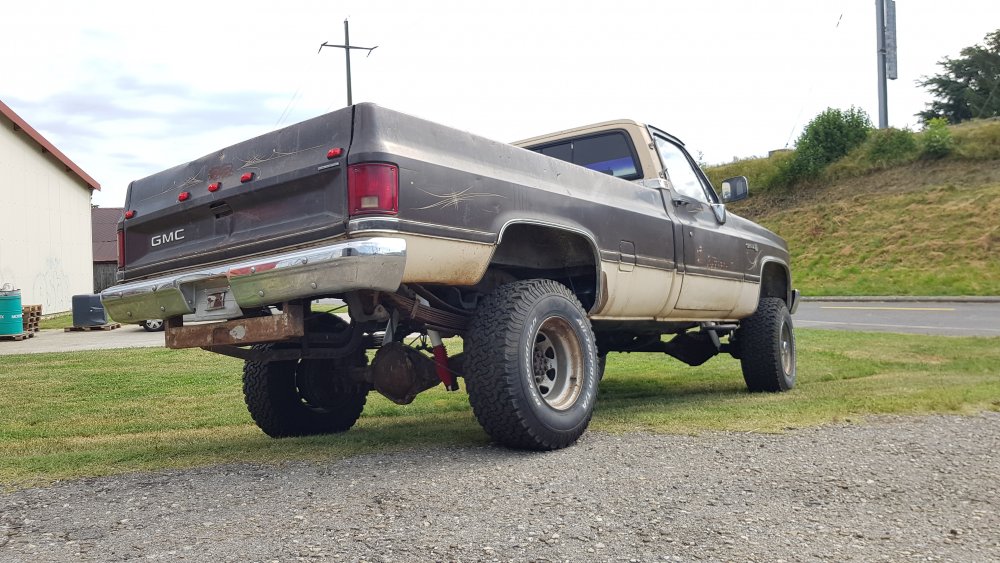

Bon ben je répare en loucedé...lundi et mardi ça a bien avancé: Hormis l'esthétique indiscutable, deux amortos sur 4 étaient écrasés-morts: Un devant et un derrière, sauf erreur les deux à gauche. Le pire job vu le poids du train avant et les paquets de lames renforcés par deux lames maitresses de chaque côté à compresser à la main au moment du remontage...deux jours après avoir fini j'ai encore mal aux bras... Bon le bon côté c'est que les anciens étaient pas trop compliqués à démonter...tu souffles contre et ça sort tout seul... C'était le moment, les lames posaient sur les longerons et le train avant était désaxé de 2 bons centimètres par rapport au châssis...et ça date pas d'hier, aux endroits ou les lames posaient sur le châssis le métal est beau nu. Je note aussi que le gros goret qui avait posés les anciens silent-blocs (les oranges, en miettes), l'avait fait comme une salope: Boulons pas du même diamètre et pas de même longueur entre gauche et droite, silent-blocs de mauvais diamètre et montés sans entretoises métalliques et donc qui se limaient sur les boulons partiellement filetés, aucune trace de graisse de montage quelconque alors qu'il en faut absolument avec du poly, 1 rondelle sur 2 et les autres manquantes, silent-blocs avant sur-serrés et les arrières tout juste amorcés à la main, c'est la rouille qui les empêchait de se barrer...bref...du grand art. Boulot du siècle. Tout à la poubelle et on recommence. Ah ouais et rien à voir avec la choucroute mais on voit que j'avais bossé sur les réservoirs, après 4 ans je viens de remarquer seulement hier qu'on les voyait par les passages de roues: La vie est pleine d'émerveillements. Ah ouais et faudrait réparer l'attache du bas d'aile là, je sais, on me l'a déjà dit 112 fois. Elle restera cassée. A suivre! Encore au programme (demain dans la journée): -Connecteurs d'injecteurs Repoussé parce que c'est pas indispensable et parce que c'est une infâme merde à faire (conception): -Bushings d'extrémités de barre stab' avant. Et dimanche si j'ai le temps, sortie du garage et 10 bornes pour faire bosser les suspattes et pour que tout ça prenne bien sa place...et aussi pour se marrer et taquiner le big bloc.1 point -
