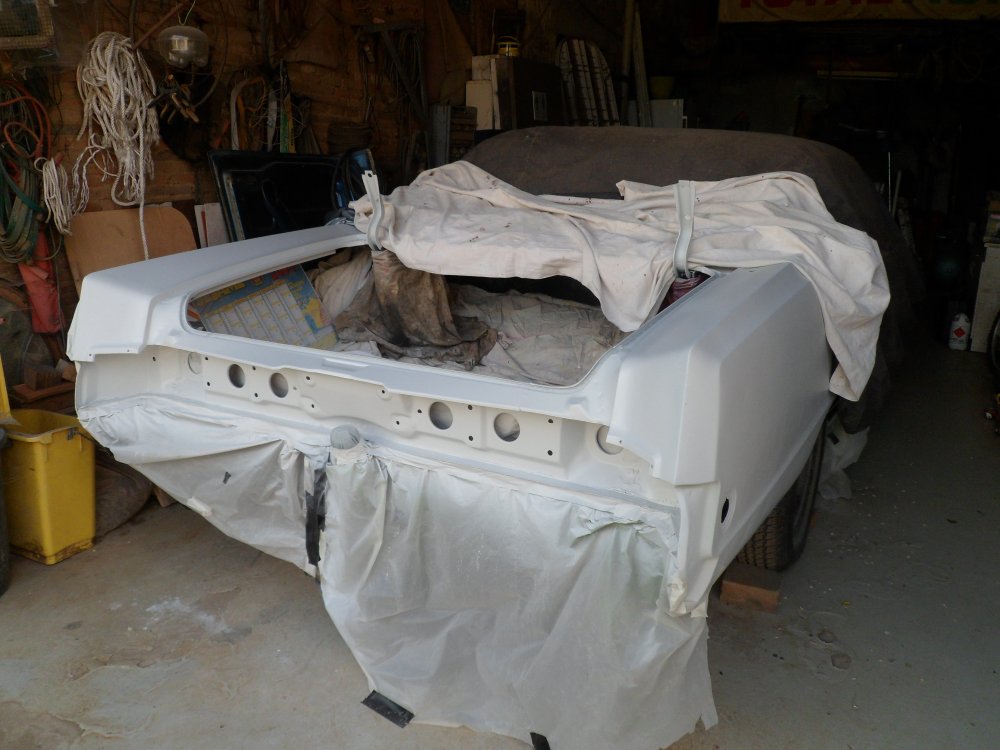

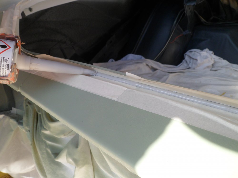

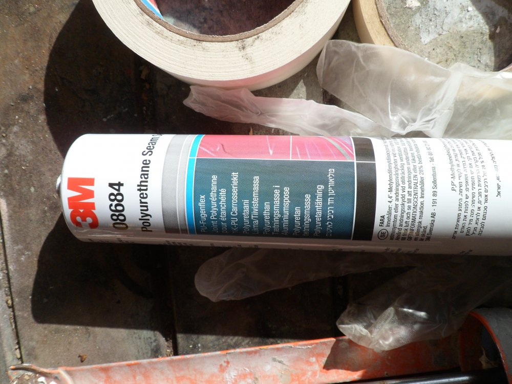

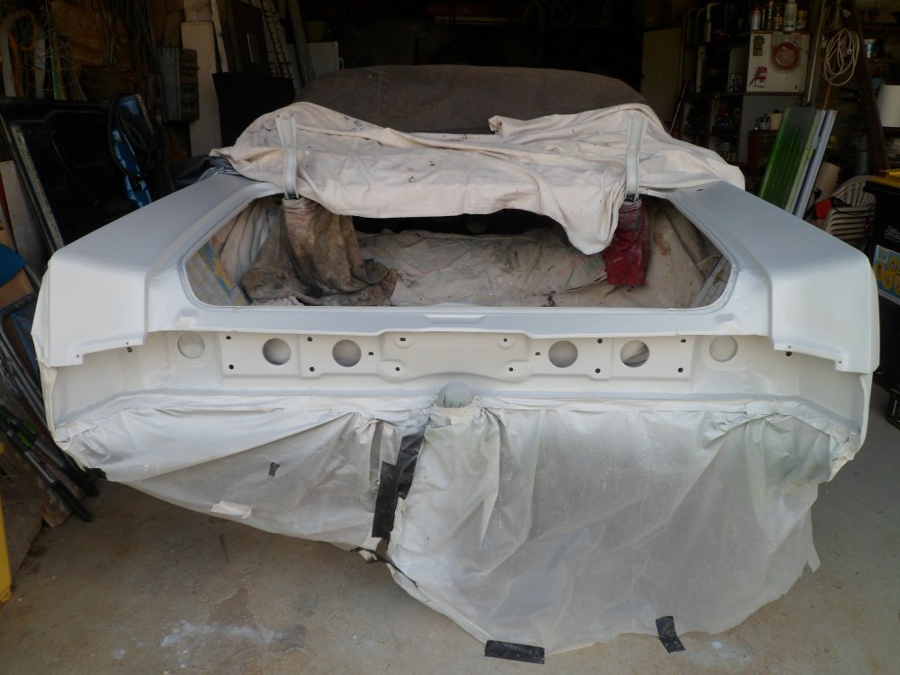

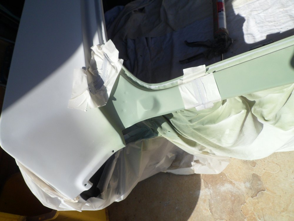

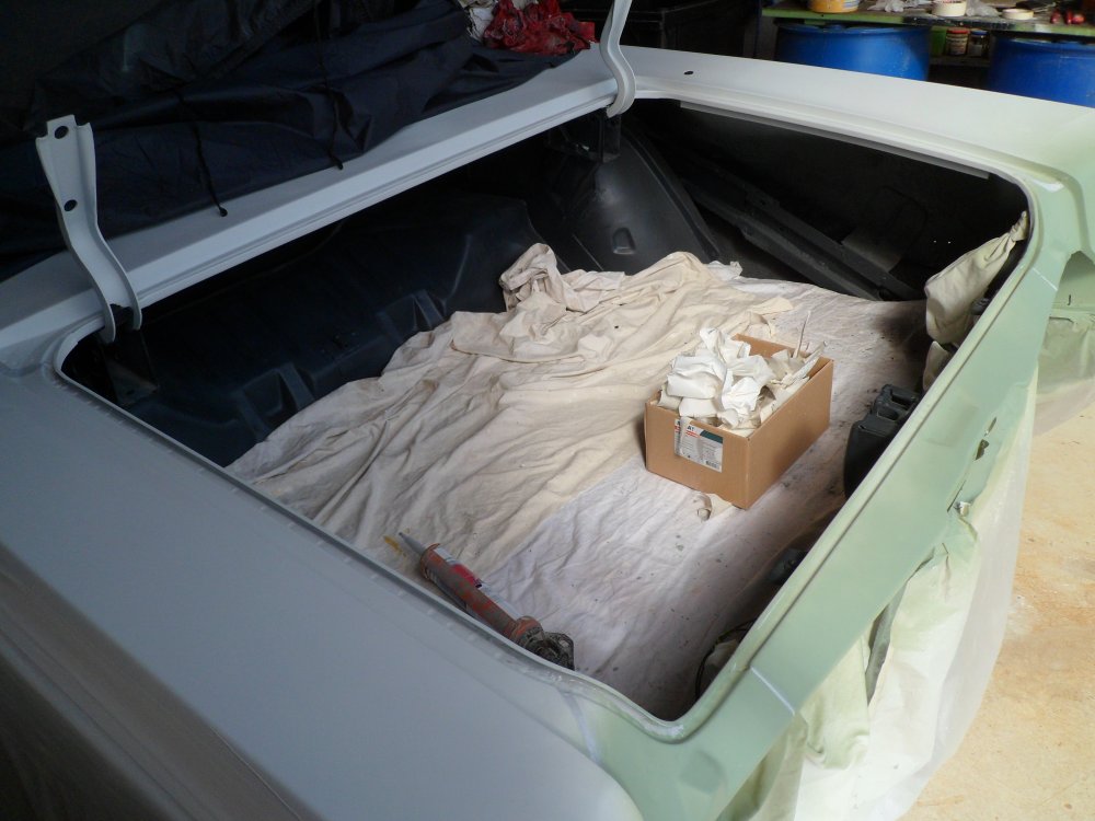

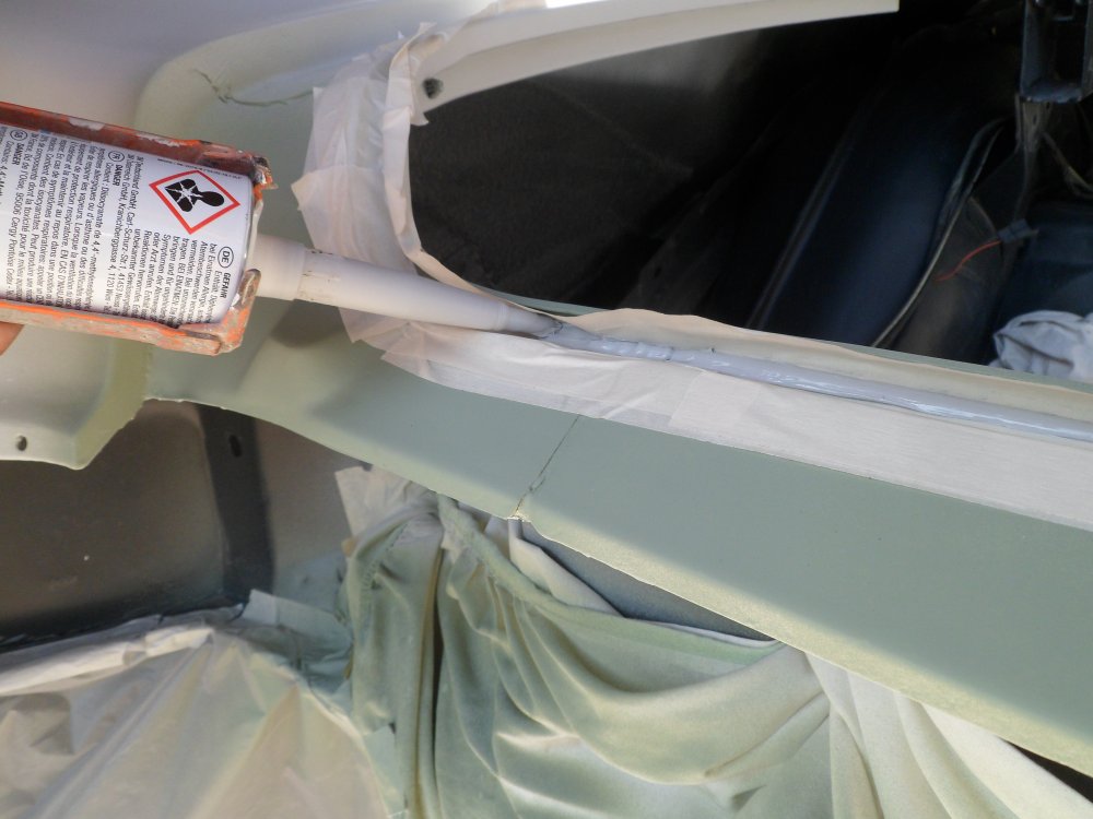

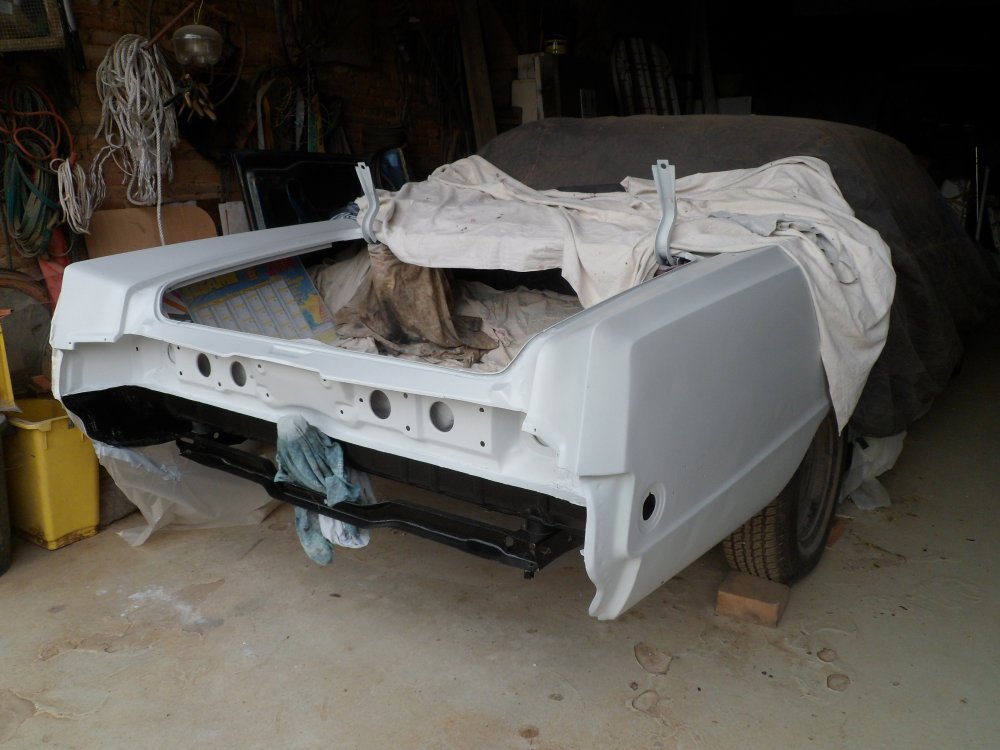

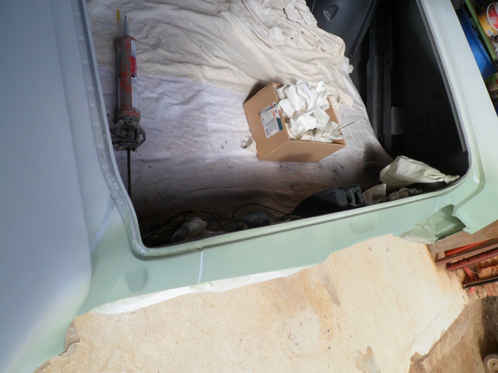

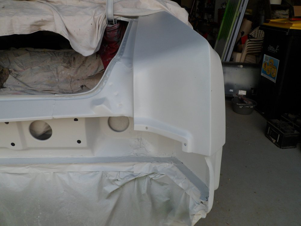

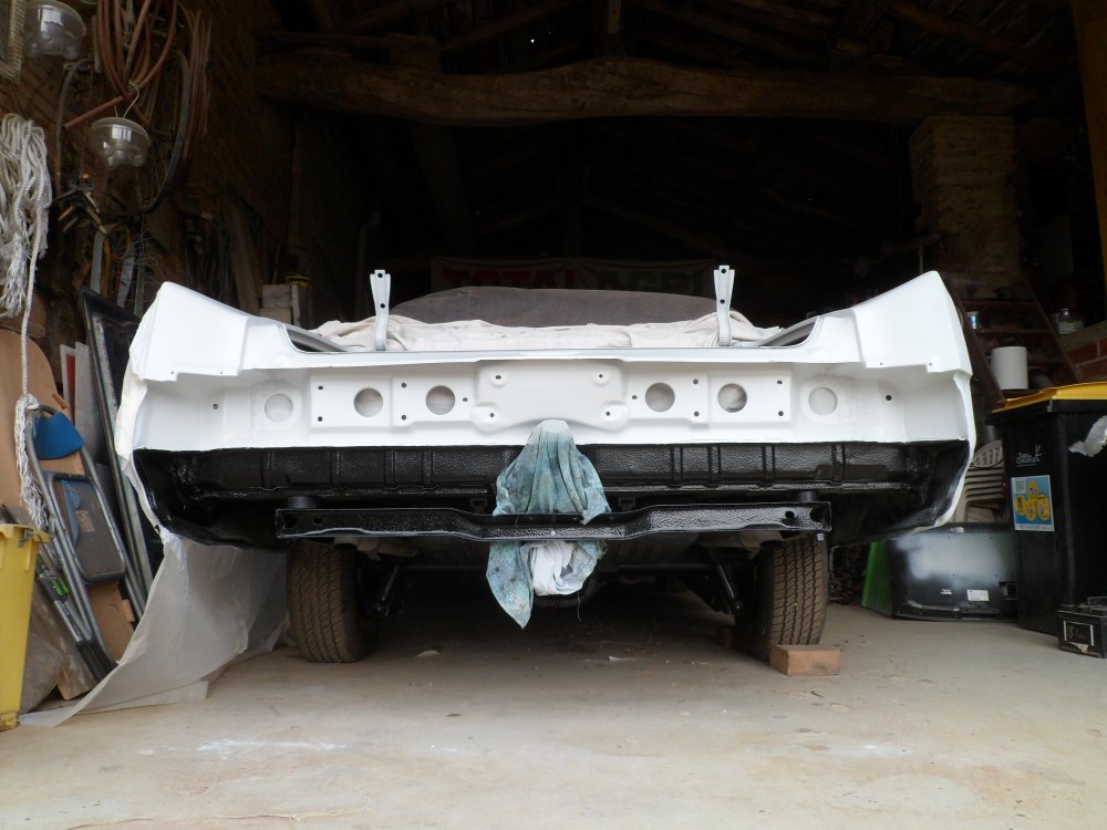

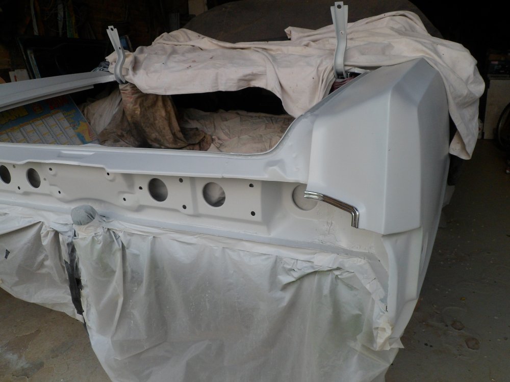

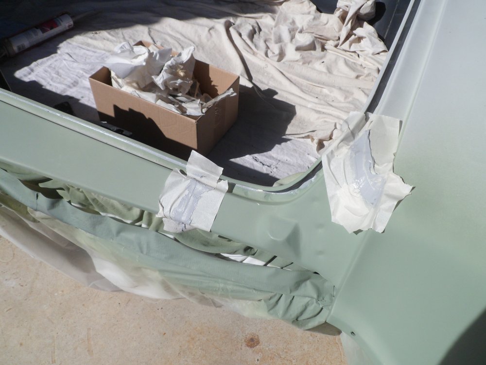

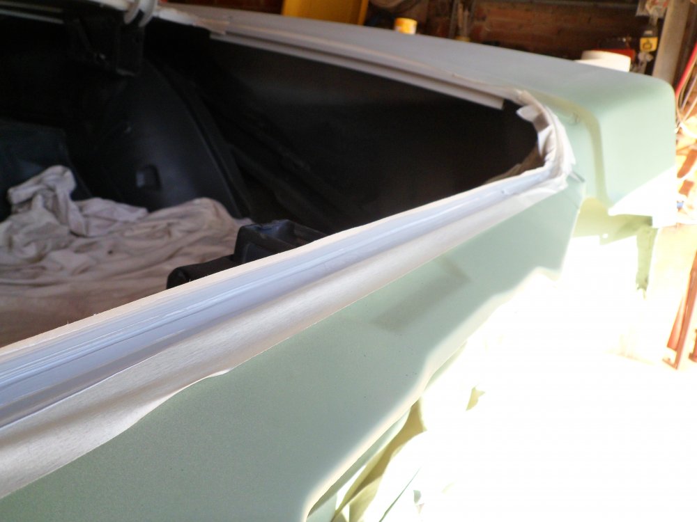

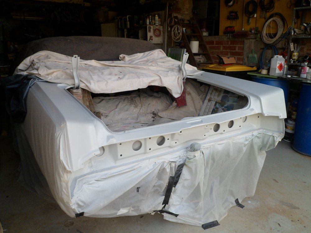

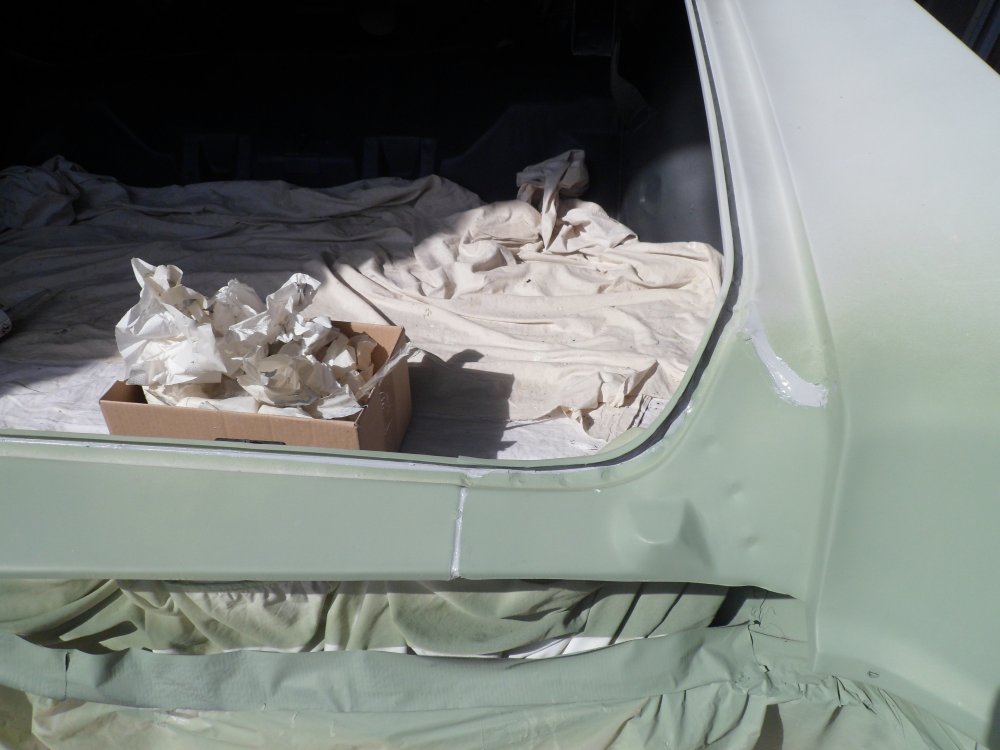

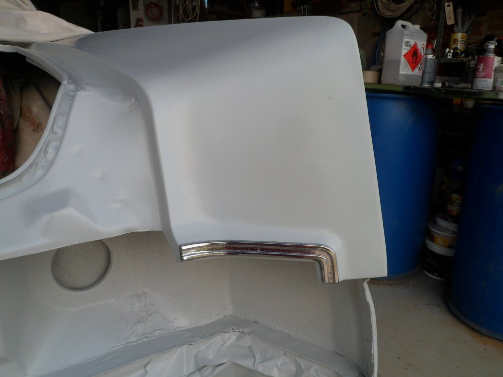

Ensuite avant d'appliquer l'apprêt blanc , je vais refaire le joint d'étanchéité de tôle qui est partie lors du sablage , du tour du coffre . Je m'équipe donc de gants , scotch , et d'une cartouche de joint avec un pistolet . Ensuite je met en place le scotch sur tout le tour Puis j'applique le joint Puis je fait la même chose a ces endroit Avec sa copine pas très loin qui veille sur elle Ensuite je protège et je peut appliquer l'apprêt blanc sur le tour de coffre , les réparation faite et sur le bandeau des phares que j'avais peint en après gris foncé il y a un petit moment . Et avec la baguette chromé J'ai ensuite continué par le bas de l'aille arrière , mais je n'ais pas encore fini , je posterai les photos quand cette étape sera fini . Voila1 point -

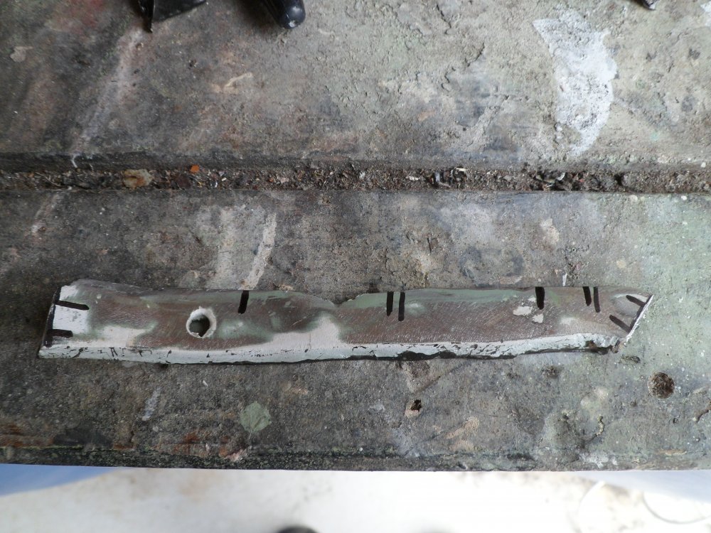

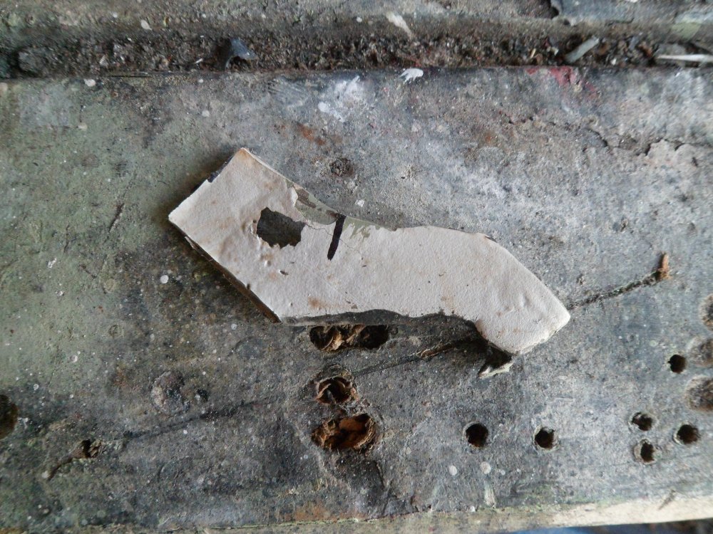

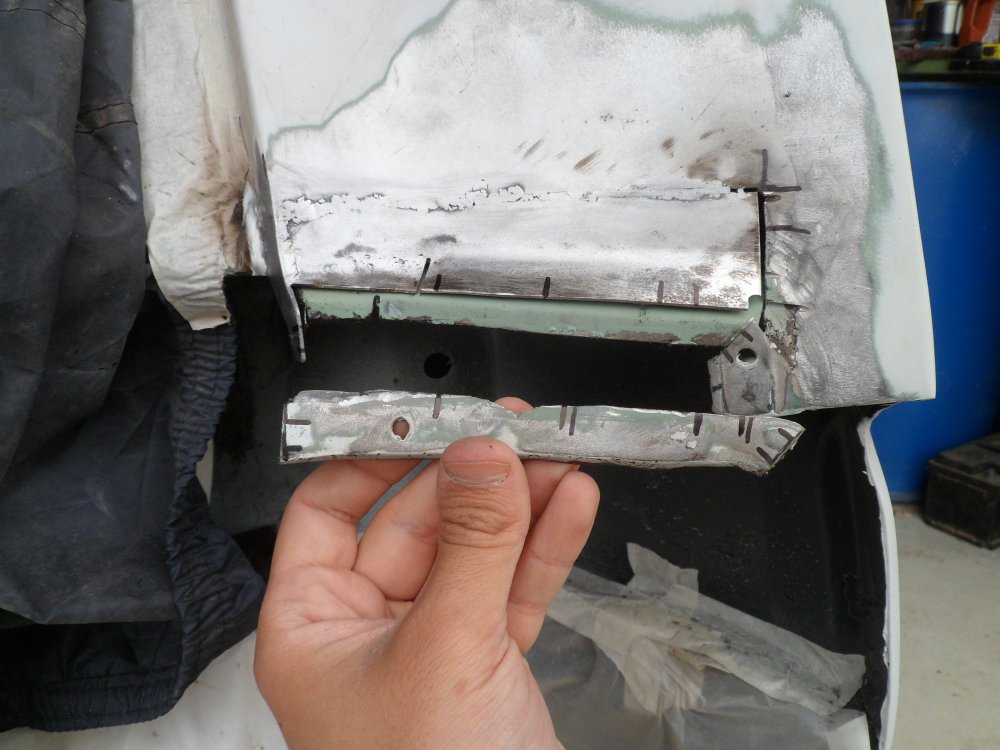

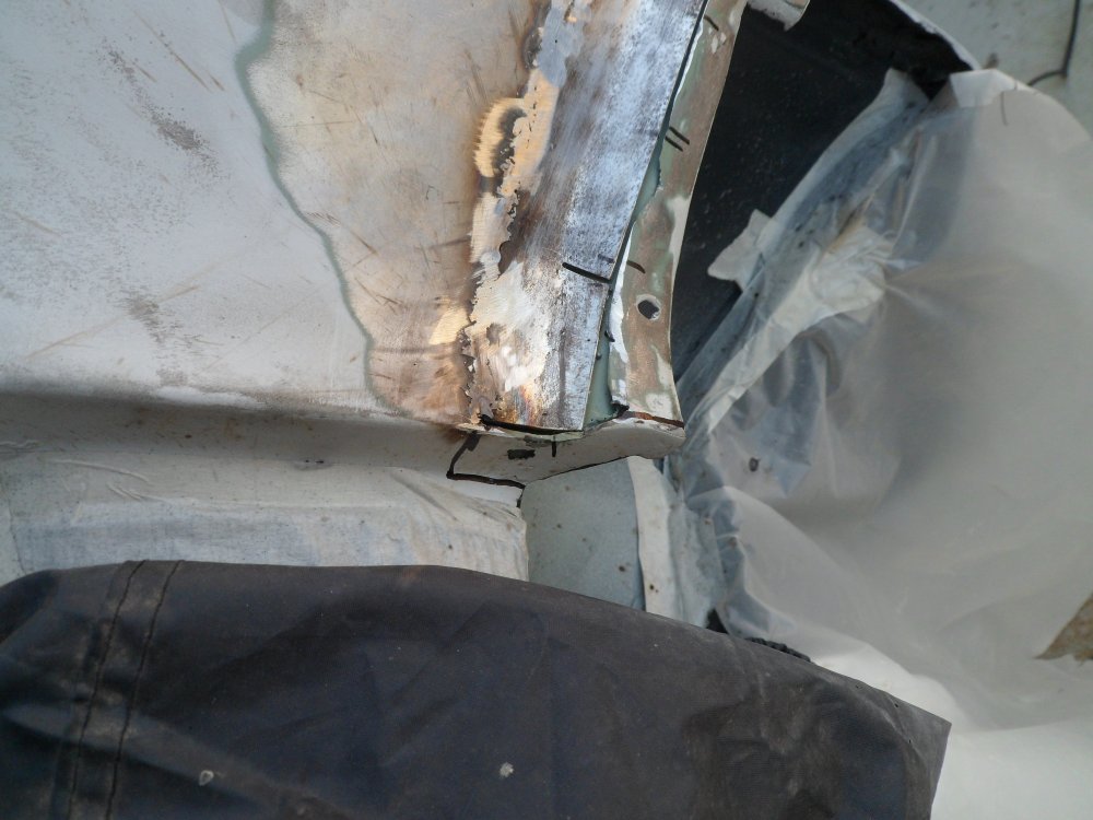

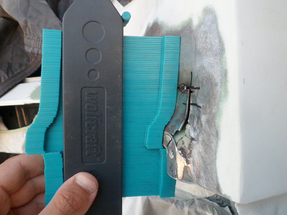

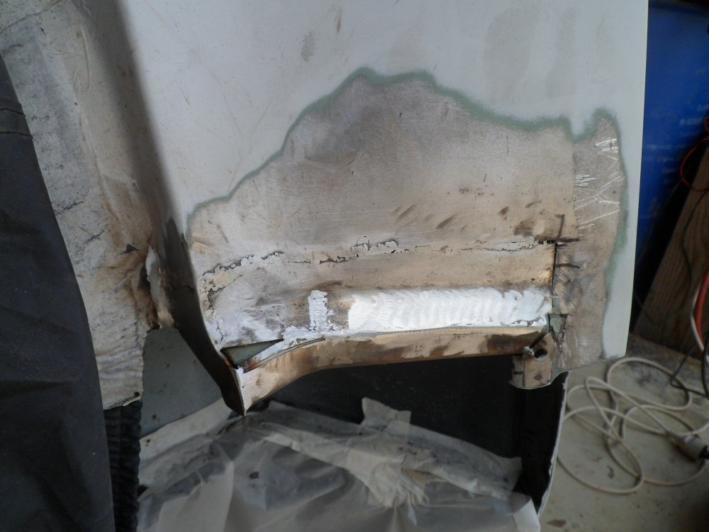

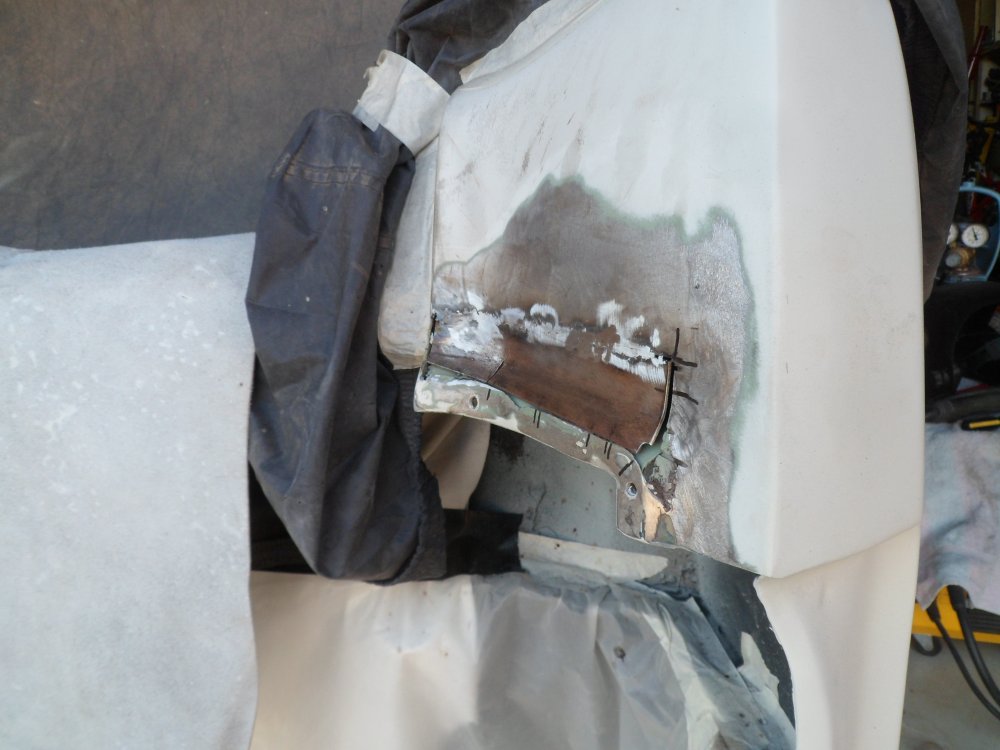

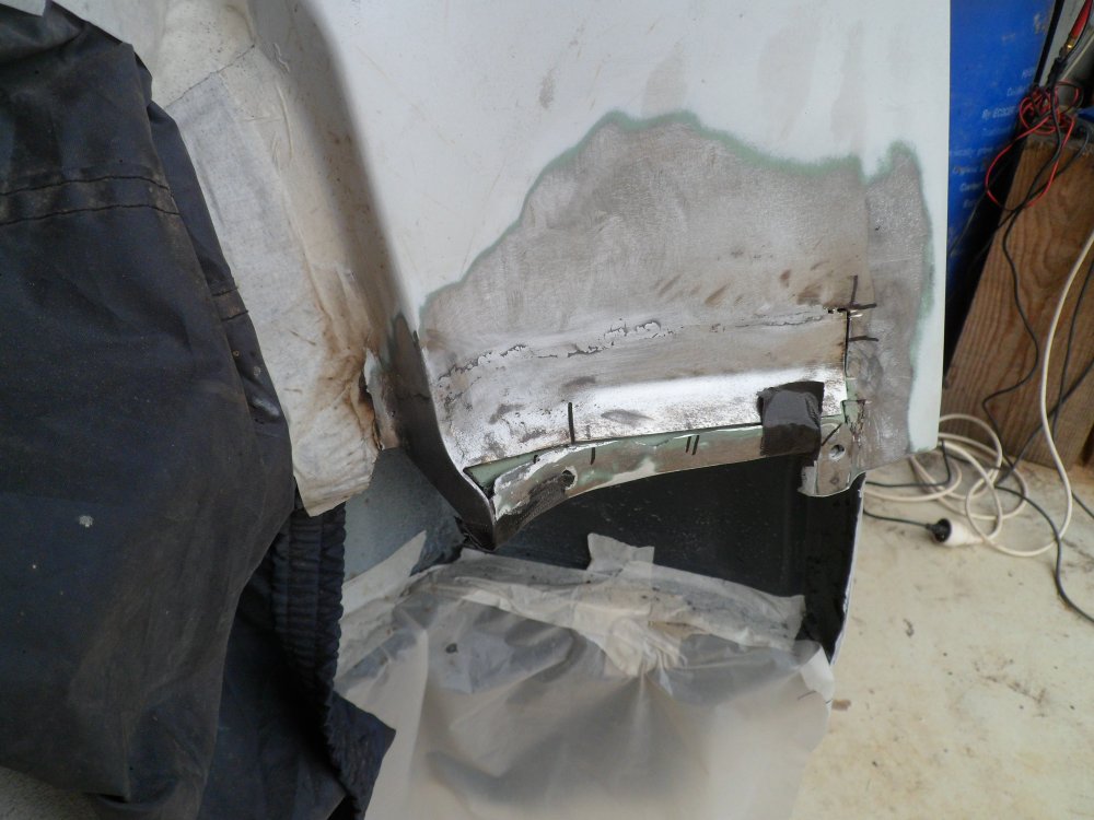

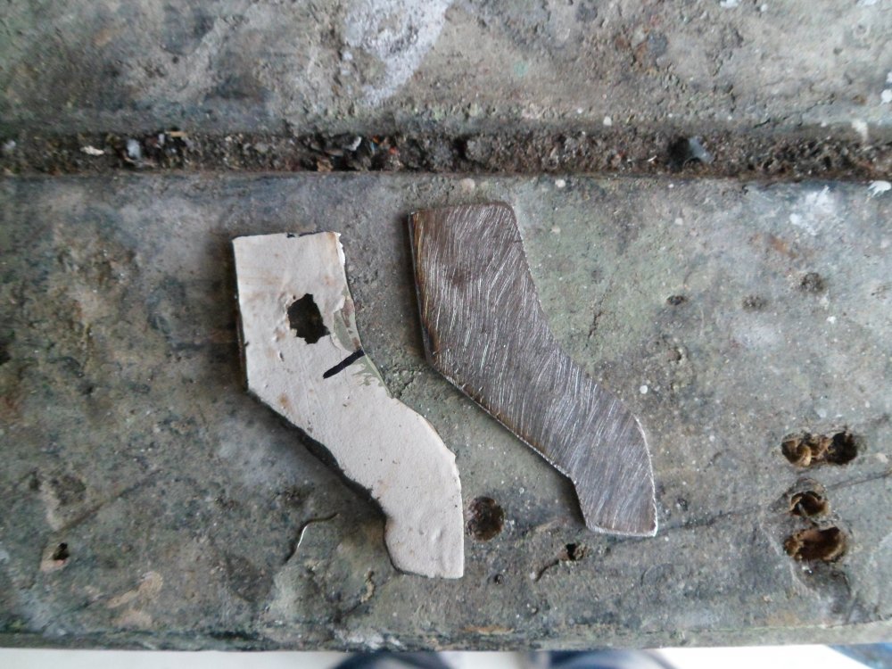

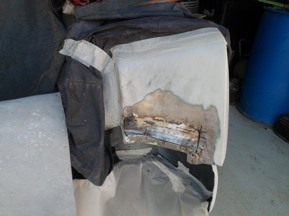

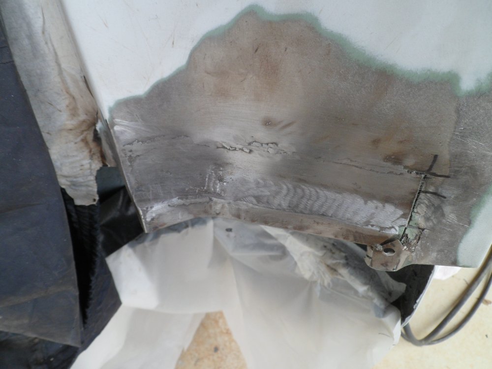

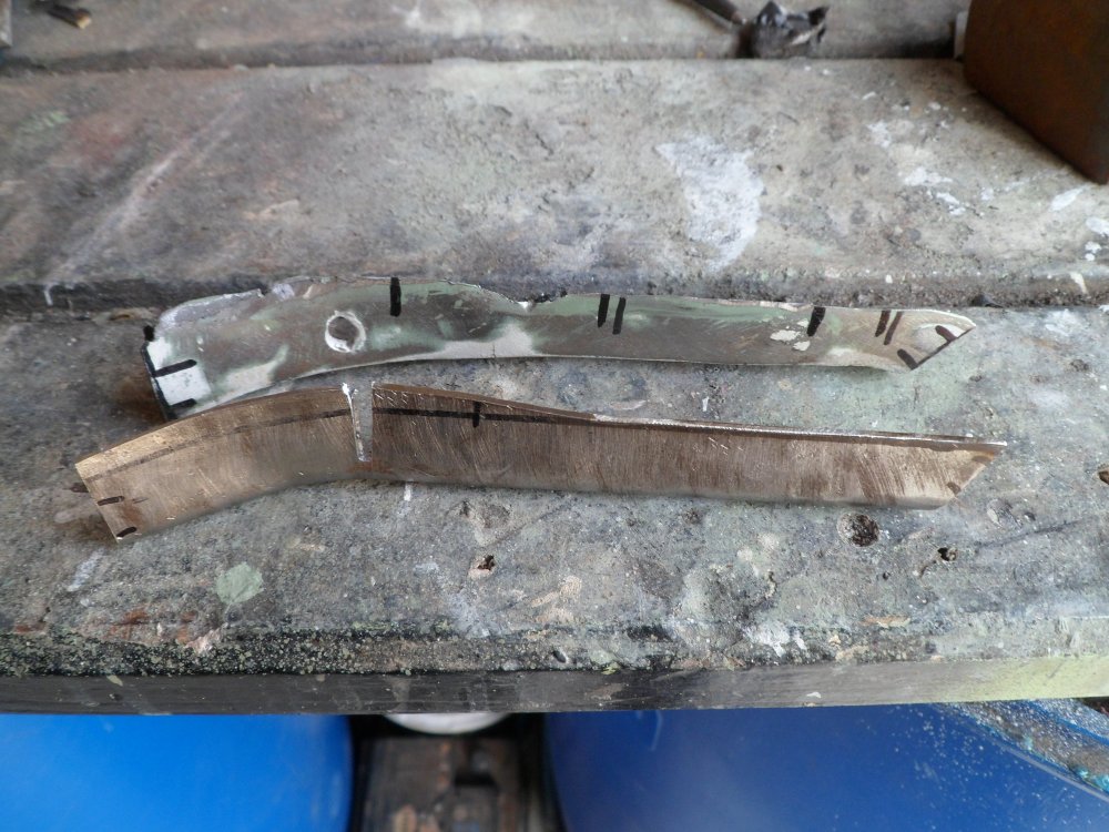

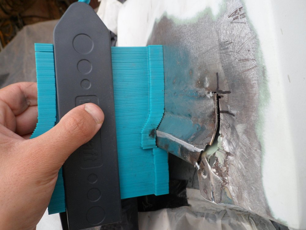

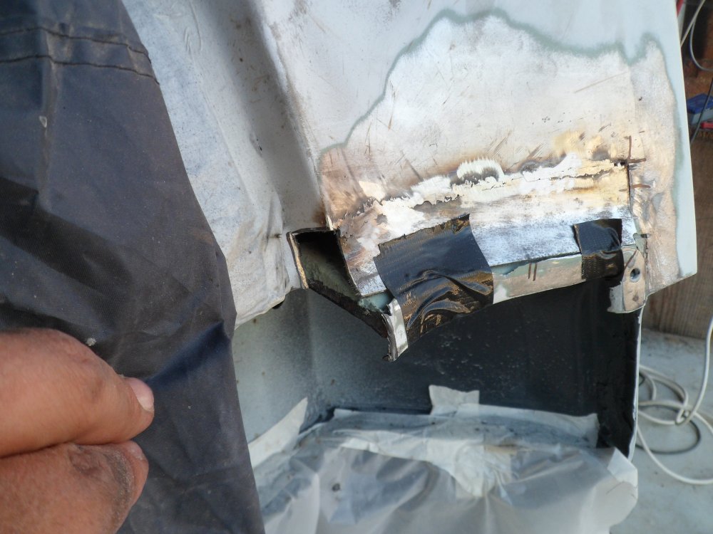

Ensuite après avoir la forme de l'angle avec un rapporteur de forme , je peut voir quel angle je doit donner a m'a nouvelle pièces Mise en place de la nouvelle pièces et contrôle de l'angle Mise en place de la nouvelle pièces , on peut voir que je me suis tromper dans mes calcul et qu'il me manque une petite triangle en bas a gauche de cette pièces ( ceci sera arrangé par la suite ) . j'affinerai mieux le meulage et ponçage des soudures une fois la pièces entièrement terminé . Ensuite je continue par le retour de gauche du bout de l'aile . Découpe Formation du nouvelle pièces Puis soudure Puis découpe de la partie du bas Puis formation de la nouvelle pièces Puis soudure Vérification avec le rapporteur de forme Puis mise en place de ce petit triangle1 point -
