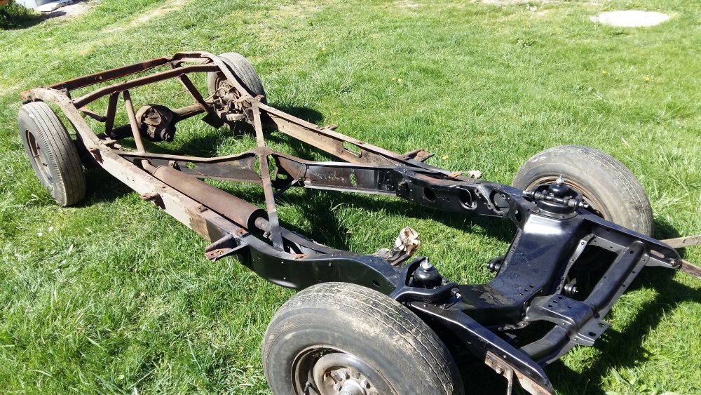

Le banjo vient être nettoyé, après 3 heures de taf. Une sorte de goudron avait envahi toute la surface. Finalement, c'est au diluant de nettoyage peinture que j'ai pu dissoudre cette épaisse couche. Maintenant je vais pouvoir le sabler, le sable ne restera pas coller à la graisse. Le nez de pont, lui trempe gentiment . Car j'aimerais mesurer les jeux avant de le dépouiller.1 point -

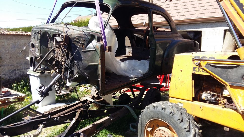

Eh oui, la séparation s'est bien passée avec l'aide de David... Maintenant, chacun de son coté, ce sera plus facile.1 point -

Il est temps de préparer les trains roulants pour le sablage. Tout d'abord le train avant. Et comme d’habitude rien est en bon état.Rotules HS et d'origine ( rivets en place), silentblocs pourris, il y en a même un qui sort tout seul de sont logement .....Cette voiture était vraiment au bout du rouleau. Les cinq triangles sont dépouillés. Du redressage sera à faire sur un des inferieur. Les fusées sont HS et ont déjà subit quelques bidouilles. Coups de pointeaux pour rattraper l'usure. Le train arrière, pas beaucoup mieux. Mais un beau morceau. Suite à un axe de maintien cassé, la fixation à souffert. Recharge et remise en état. Les demis arbre et les flasques déposés c'est au tour du nez de pont. Genre d'indice pas terrible....il est en trop bon état ... Donc trop peu d'entretien sur ce pont. Maintenant il n'y a plus de doute ! Ce n'est pas beau et encore il vous manque l'odeur. Sur cette opération la chèvre de levage et bien utile pour ne pas se casser le dos. Car il pèse un âne mort. C'e n'est pas les vidanges qui lui ont fait mal. La pose d'un bouchon de vidange pourrait être utile, a voir. Pour que l'huile d'un pont devienne aussi noire, c'est qu'il n'a pas été vidangé depuis quelques lunes. Par chance il n'était pas vide. Mais je connaîtrais son état réel que quand tout sera nettoyé. Les demis arbre ont l'air correct, mais la aussi je dois vérifier les portées de roulement et les cannelures. visiblement quelqu'un est déjà passé par là ! ( un des roulement n'est pas d'origine) Petit détail à droite, la mâchoire de frein tien avec un bout de fil de fer !!! Et les deux jeux de mâchoire ne sont pas les mêmes.0 point
