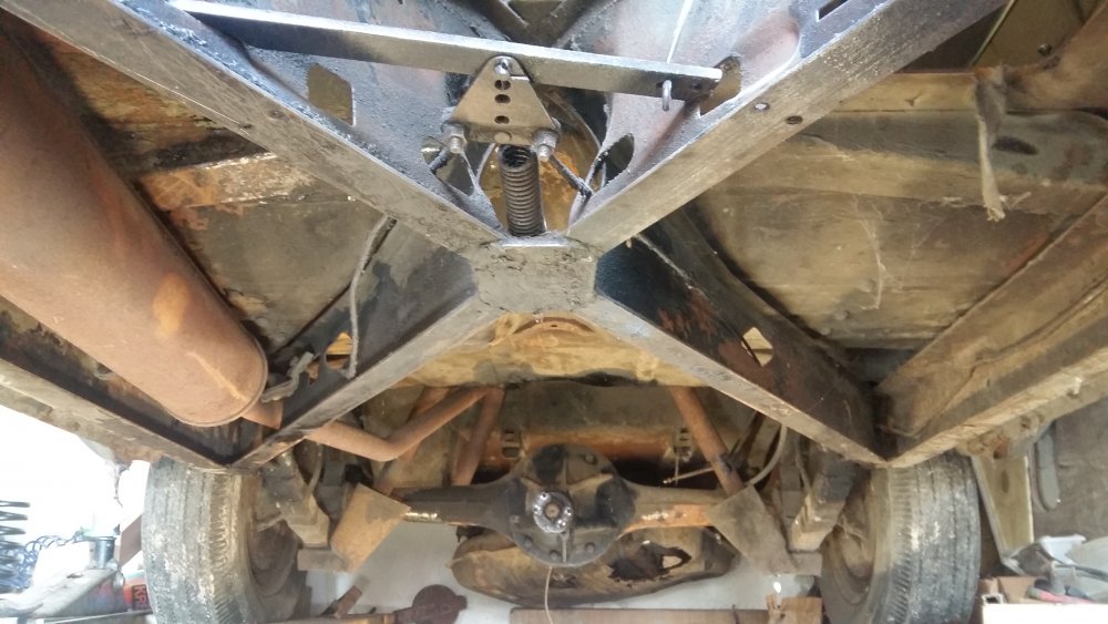

C'est parti pour rendre ce châssis, un peu plus agréable à l’œil. Un des trous oblong était déformé, n'ayant pas d’accès de par l'intérieur. j'ai été contraint à découper la zone déformer pour la remplacer par un morceau plat. Donc découpe du morceau; Mise en place et soudure. Finition et usinage du trou. Le gros du travail va consister a faire disparaître les traces laissées par la corrosion, comme ici.2 points -

Oui du mastic pas le choix. Non aucun risque , le châssis est moins souple qu'une tôle. De plus j'ai bien chargé en apprêt époxy. Donc après ponçage il ne reste pas de trace très profonde. Il n'y aura pas d'épaisseur, seulement des trous comblé, donc là encore pas de risque de fissure. Les plis de matriçage resterons, je veux un état de surface lisses mais avec ses défauts d'usine. Coté corrosion le châssis a été sablé et traité, donc aucune chance pour qu'il se remette a rouiller1 point
