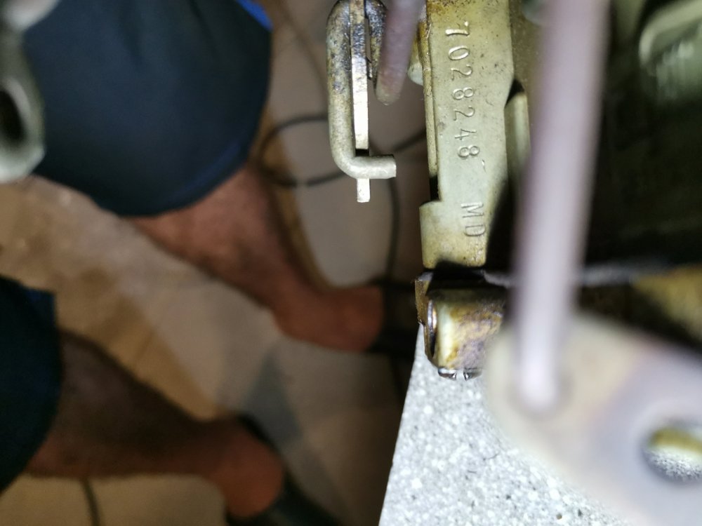

D'accord, je vais voir comment je vais procéder. Merci Can-Am pour toutes ces explications!! Je vais voir cela très prochainement!! Comme je le disais précédemment mon carbu n'est pas d'origine, il correspond à un moteur de Buick 350. Il porte le numéro "7028244" (Le n°8 correspond à l'année). Par conséquent, je me suis souvenu qu'un des membre du forum (Michel) qui possède également une Riviera '68 avait changé le sien. Je l'ai donc contacté pour savoir si il avait toujours son ancien carburateur. On s'est téléphoné en début de semaine et après vérification, le sien est bien d'origine, il est de fin 68 comme le prouve les docs que j'ai trouvé Son carburateur porte le n°"7028248". Il m'a seulement demandé de lui payer les frais de port!! Je devrais le recevoir en début de semaine!! Je le remercie énormément!! Je trouve cela cool!!2 points -

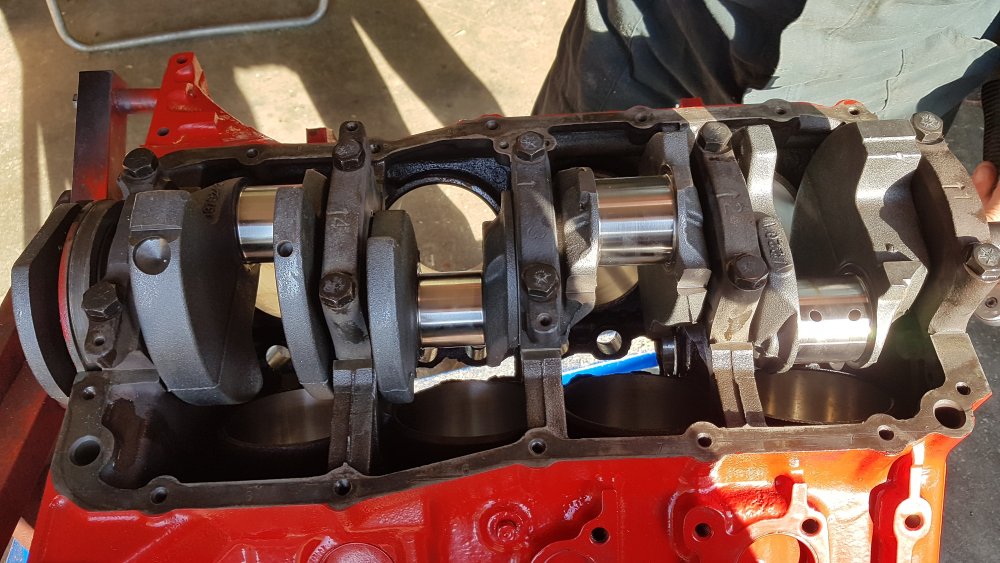

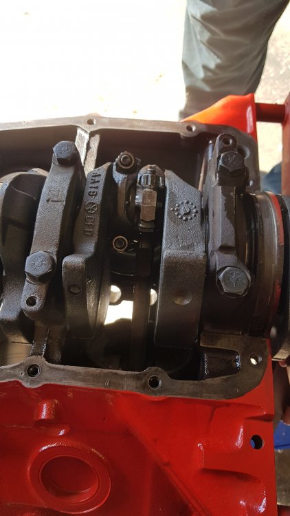

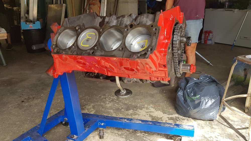

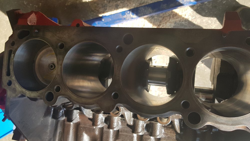

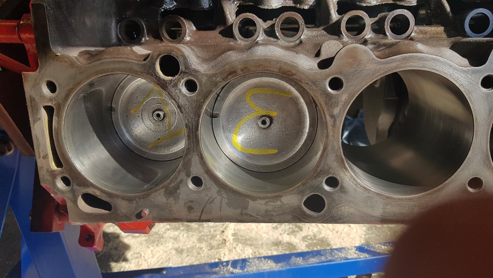

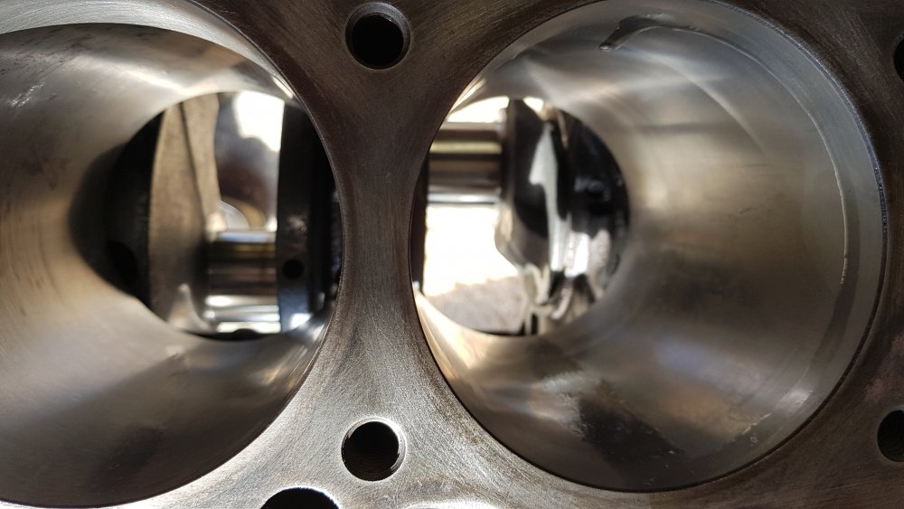

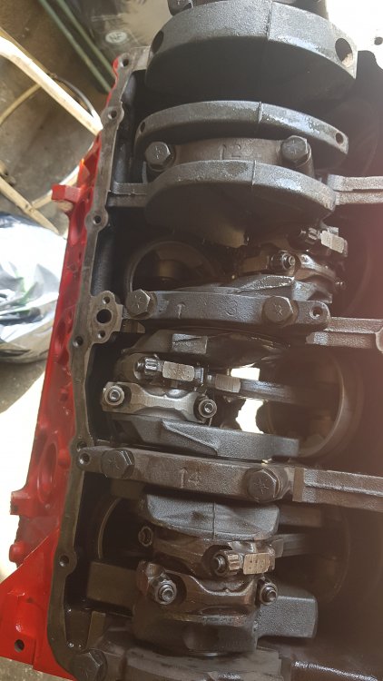

Je suis retourné chez la personne qui m'aide à remonter le moteur. On a donc commencé par enlever un peu de matière au niveau des bielles car deux d'entre elles étaient plus lourde de 5 g par rapport aux autres. On a maintenant un delta de plus ou moins 5 g seulement. Les bielles 3 et 8 pèse 1655 g et les autres 1660 g. Puis on a monté le vilebrequin avec le joint en néoprène à l'arrière (on a mis une goutte de pâte de chaque côté du joint comme expliqué sur la photo ci-dessus) : Il tourne super bien, aucun point dur!! Ensuite, on a commencé à mettre les pistons : Et voilà : Par contre, j'ai fait une grosse erreur lors du remontage... Je m'en suis aperçu que lorsqu'on eu fini de monter tout les pistons... J'ai inversé l'avant et l'arrière du moteur!!! Et donc les pistons/bielles n'ont pas été remis dans leurs cylindres d'origine... Mais Marcel (la personne qui m'aide) m'a expliqué que cela n'avait pas forcément d'importance vu que le vilebrequin a été rectifié et n'est pas d'origine, que les cylindres ont été déglacé et évidemment les coussinets neuf. Mais cela est vraiment une erreur très très C**!!!!! Je m'en suis vraiment voulu sur le moment surtout que l'ordre, je le connais vraiment par cœur!!! Ensuite, on a mis l'arbre à came et le kit de distribution en faisant bien attention de bien mettre les deux repères face à face ainsi que la chaîne ait la même souplesse des deux côtés.1 point -
