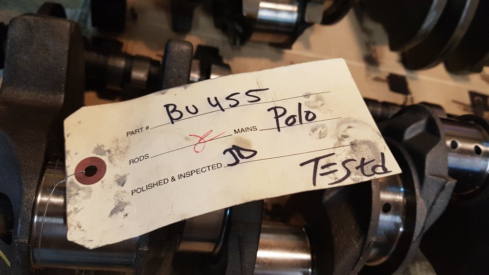

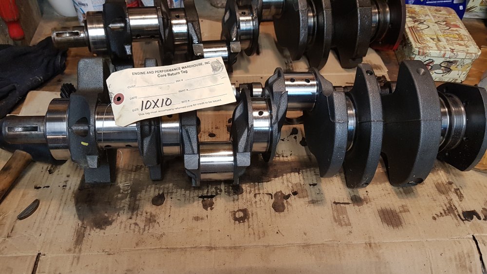

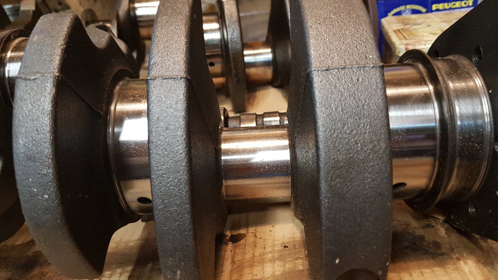

Tu parles du vilo? Effectivement, des fournisseurs, il y en a des tas... Et à tout les prix également. Le vilo, je suis passé par Gilles (Alias Olds) car c'est une pièce pas évidente à trouver même là-bas. Surtout comme évoqué plus haut, la plupart du temps, il faut réexpédiez ton ancien vilo en échange du nouveau mais pour cela il faut que ton vilo puisse être encore réusiné... Et le mien était mort! Celui que m'a expédié Gilles est en côte .010", donc en 1ére côte d'usinage et contrôlé!1 point
A super ça ! il est tout neuf ce vilo !1 point -

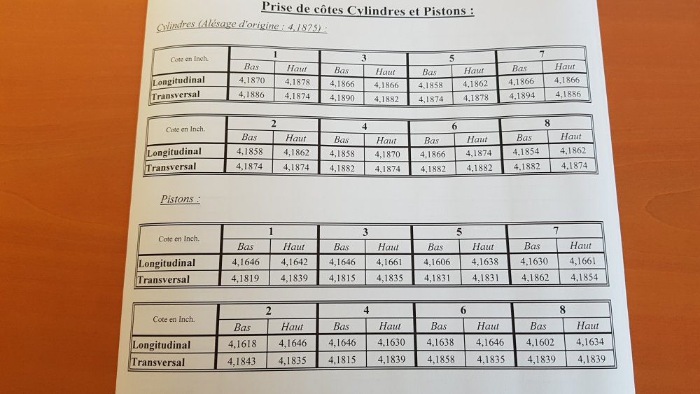

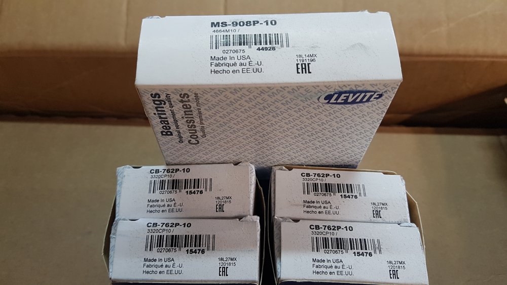

J'étais pas très présent ces dernier temps sur le forum! Je continuais à le suivre en sous-marin tout de même! J'ai enfin reçu mon vilebrequin ainsi que les coussinets de bielles et de paliers! Je suis vraiment content de la qualité des pièces! Il me manque encore quelques pièces que j'ai commandé hier soir. Je devrais les recevoir d'ici une quinzaine de jours. Lundi dernier, j'ai pris les côtes de l'alésage du bloc et des pistons grâce aux outils qu'à eu la gentillesse de me prêter Alexandre! La côte d'alésage d'origine est de 4,1875 Pouces. Voici les côtes de mon bloc et des pistons : Les résultat ne sont pas mauvais, je trouve. Je viens de commander les segments en côte standard. Cela faisait 2 mois que je n'y avais presque pas touché, là je vais m'y remettre sérieusement!! J’emmène en fin de semaine mes culasses pour faire un surfaçage et un coup de rectif du côté de la sortie des échappements car l'année dernière, j'avais fait rectifier mes collecteur mais malgrès cela, j'avais toujours une fuite d'échappement côté conducteur.1 point
